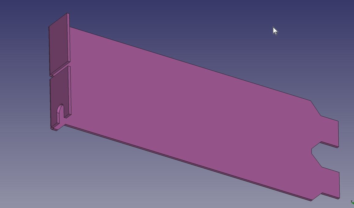

Wenn ich nicht zu faul zum Zeichnen wäre würd ich das ja glatt mal mit dem CNC-Plasma in der Firma versuchen... Dürfte vermutlich max 1-1,5mm dick sein?
EDIT @coolbeer hat sich ja schon angeboten. Laser wird natürlich nochmal etwas hübscher als mit Plasma.
1-2 würd ich dann wohl nehmen. So "Vorratshalber" :-D
Es ist 1 mm dick
Dicker ist besser, wenn ihr mich fragt. Die PCI-Schrauben haben ja paar Gewindegänge und die Schlitze im Mainboardtray sind auch recht breit. Dann kann es ruhig auch formschlüssig sein, was die Dicke angeht. So 1,5mm Stahl klingt schon lecker, wenn ihr mich fragt. Muss ja auch was halten, wenn man da größere Löcher reinbohrt. Und Gewicht... na und?
Wenn es ne sammelbestellung gibt würde ich auch 1-2 nehmen?
Also 1,5mm ist schon ganz schön fett, meine Radi-Haltung ist mit 1mm normal dimensioniert, das Problem ist das Biegen das nicht so einfach ist bei so einen dicken Material.
1,2 mm würden reichen, wenn Ihr unbedingt es dicker haben wollt und wir sind bis jetzt bei 6 Stück.

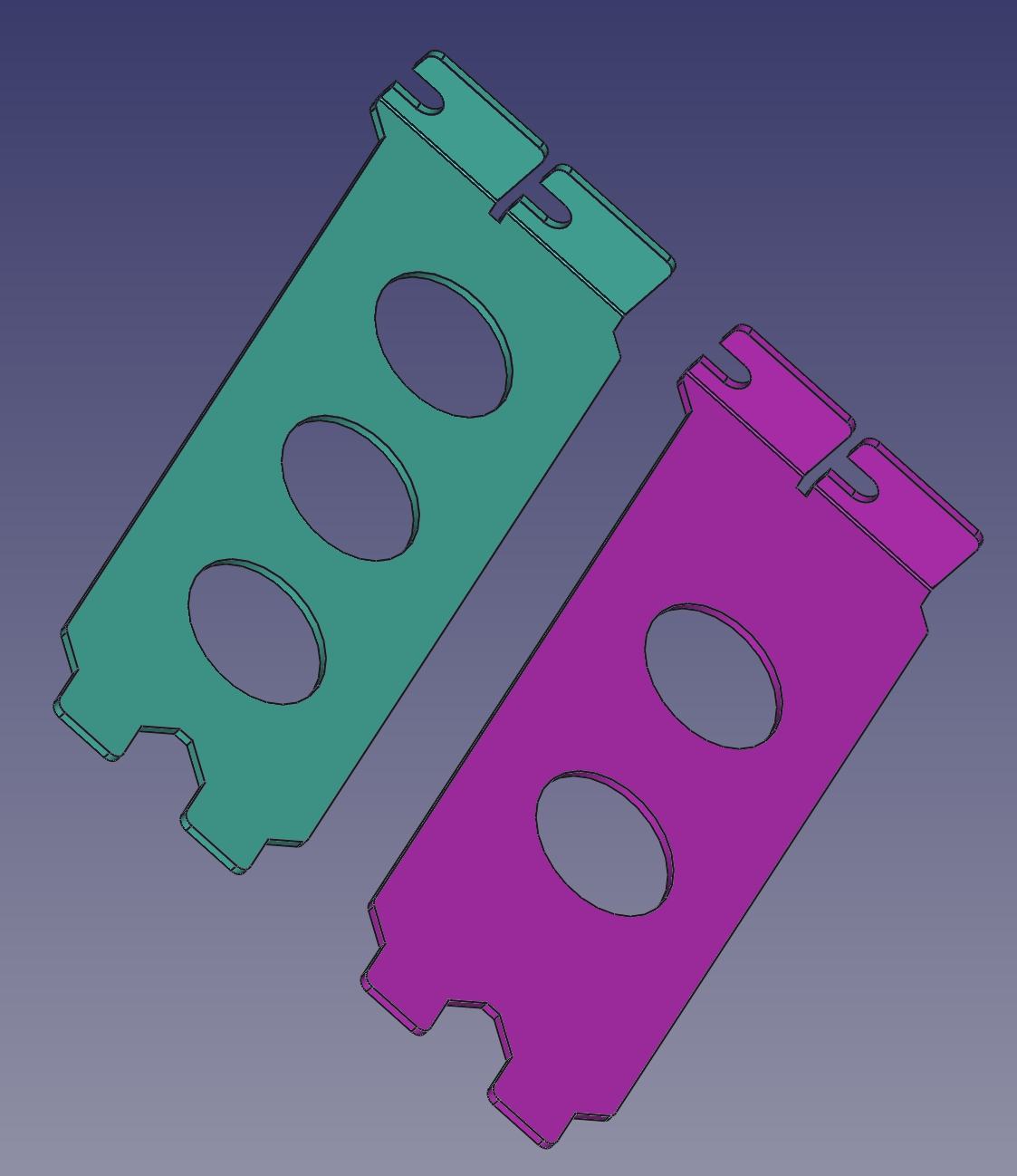

Ist es sinnvoll gleich schon Öffnungen mit reinzulasern? Wenn man schon mal dabei ist. Das das dann so der Kostentreiber wird kann ich mir nicht so recht vorstellen.
Oder sind die Anforderungen da zu individuell und es passt besser wenn jeder selber bohrt?
Dann müssen wir festlegen wie viele und geplante max Größe der Löcher, damit keine Probleme bei Aufbohren entstehen

Nehme ich mal mich als Beispiel heran, bräuchte ich eine 3er Blende, wo ich dann nur die 20mm-Löcher für die Gehäusedurchführungen reinbohre und eine 2er, wo ich 3 Neutrik-Stecker versenken will. Das wird dann eben etwas sehr individuell.

Wofür brauchst du eine Dreifachblende bei der Zweifach ist der Bereich den du nutzen kannst 88x33 mm groß, da bekomme ich drei Schottverschraubung a 20mm unter
Der Platz ist da :bigok:
Und mit breiteren Stegen neben den Löchern ist die Stabilität größer. Eine zweifache würde es tun, aber wenn man auch eine dreifache nehmen könnte....
Jetzt gibt´s 5€ Aufschlag für Sonderwüsche🤑
ich will aber viereckige Durchbrüche haben, da bekommst du eins ohne alles. Wenn wir schon große Stückzahlen machen, werden sie ohne Durchbrüche sein. Wer keine Möglichkeit hat die Löcher selber zu Bohren. Ich habe einen Stufenbohrer zur Not werde ich sie bohren. Bitte vorher Bescheid sagen. Wenn sich raus stellt, dass Alle Bohrungen haben wollen, gibt es die Version mit 3 Löchern die mittlere wird nur mit 4 mm Loch vorbereitet.

Wie baut man das eigentlich, erst lasern, dann Kanten?
Kanten dann lasern?
Lasern-Kanten-zuende lasern?
Da jetzt 27 slotblenden einzeln in die Kantbank zu legen scheint aufwendig, aber kann so ein Laser mehr als in der ebene schneiden?
erst Laser dann Kanten. du hast meisten nur 2D beim Lasern
