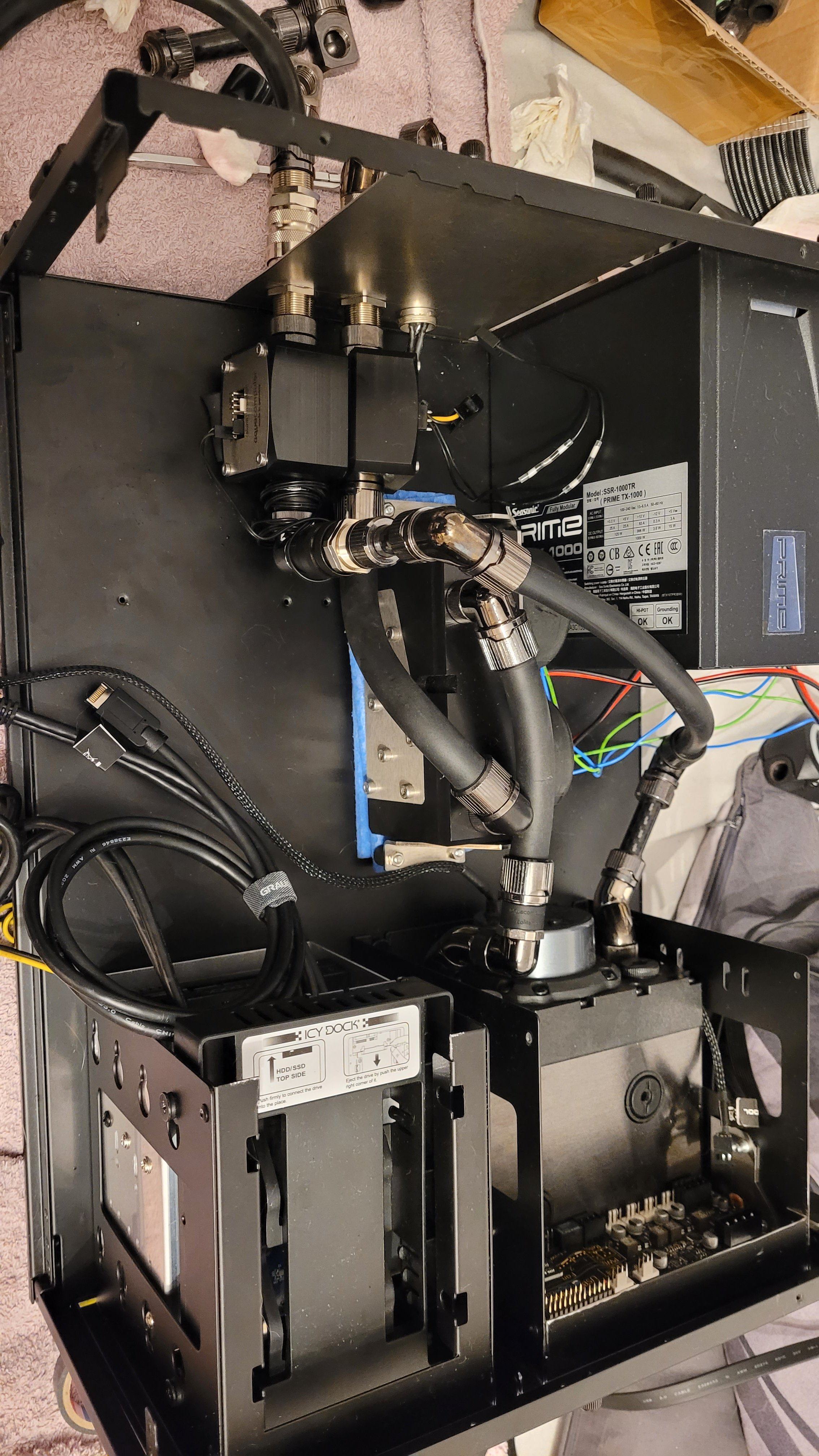

So richtig glücklich bin ich mit den beiden D5 Next im Iceman Top noch nicht, wobei hochfrequente Geräusche das Problem sind.
Was hast du für ein Wasser drin? Ich hab G48 Mix und mir wurde damals der Tip gegeben das Mischungs Verhältnis zu erhöhen. Dann hat die Pumpe mehr Schmierung. Hat geholfen 👍
Grüße Kazuja
Das hat bestimmt weniger mit der "Schmierung" zu tun, sondern mehr mit der Dickflüssigkeit des Kühlmittels. Je dickflüssiger das zu bewegende Medium, desto mehr werden die Vibrationen vom PumpenFlügelRad gedämpft.
Im gleichen Maße sinkt aber auch die Kühlmittelmenge die die Pumpe im gleichen Zeitraum bewegen kann. Und der Strömungswiderstand in den feinstrukturierten Kühlern wird größer, wenn das Kühlmittel dickflüssiger ist.

Sorry für den Staub ;)
