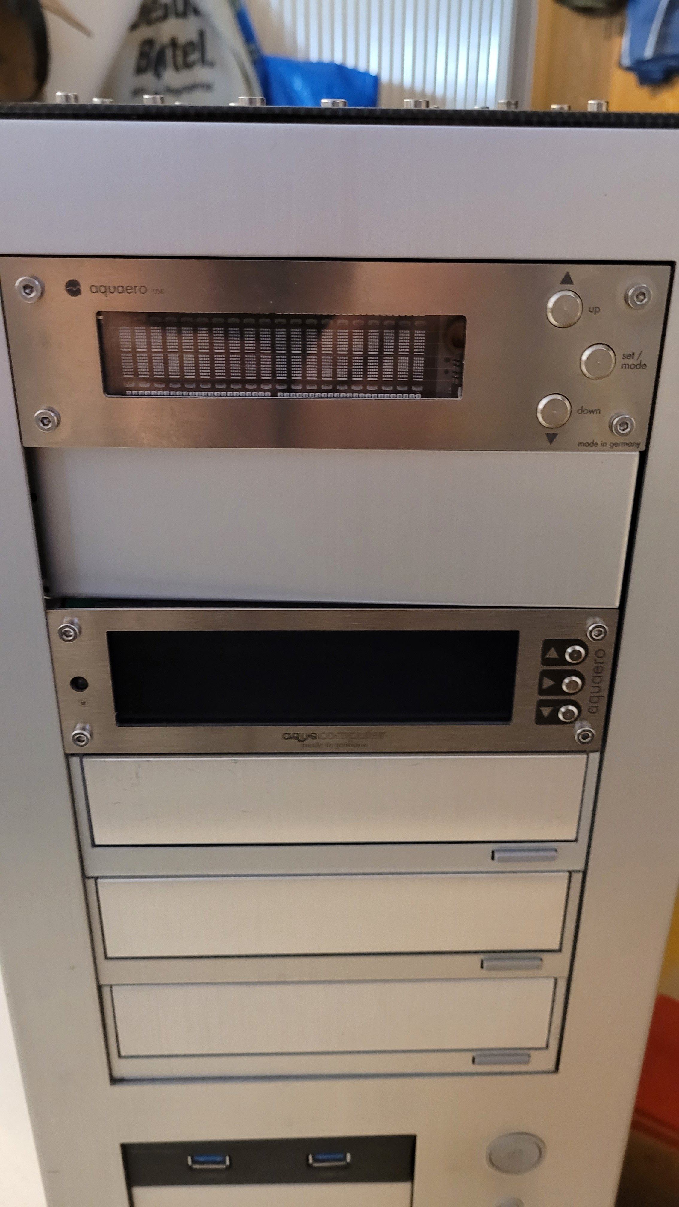

Auf dem Bild der untere müsste ja ein Aquaero 5 sein, richtig? Der obere dann 3/4? Weiß das jemand? Und hat jemand eine Idee, wie ich zerstörungsfrei rausfinden kann, ob ein Radiator aus Alu oder Kupfer ist?

Guck durch die Anschlüsse rein und kratz ggf von innen mal dran. Bei einem Alu-Radi sind auch die Vorkammern aus Alu. Man erkennt ja im Kratzer, ob es silbrig schimmert (Alu) oder golden (Messing) bzw kupferfarben.
wow, jackpot Leute. Ist ein Aquaero 4 und ein 6. Dazu eine Aquastream XT, ein high flow usb wie es mir scheint und der ganze andere Kram außen rum. Der komplette Rechner hat mich grad mal 100 Steine gekostet.
Die EVGA GTX480 hydro copper is auch n nettes Sammlerstück :d
edit: Der Radiator müsste ein Airplex Evo 360 sein.

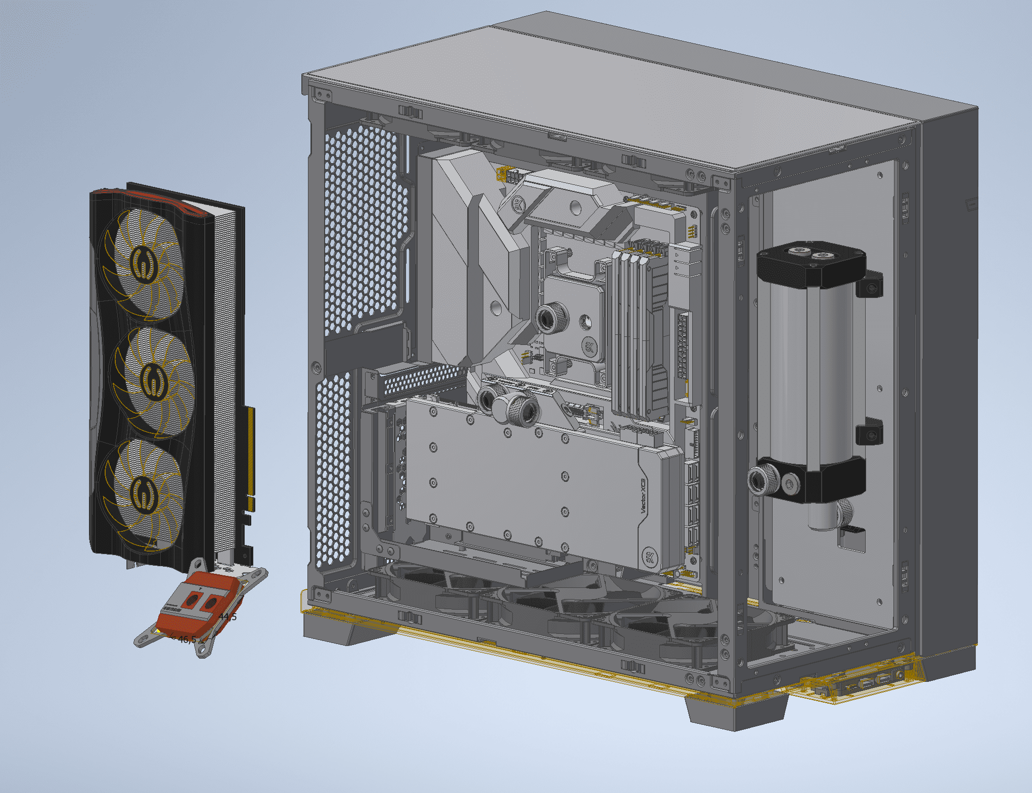

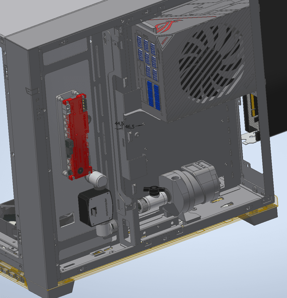

Hat jemand ne Ahnung, warum es auf die neuen Lian Li Modelle keine STEP CAD Dateien mehr gibt? Das war bei den alten Modellen ernsthaft gut, so konnte man extrem genau neue Teile konstruieren und überlegen, wie was wo hinpasst.
Mal eben meine alte Konstruktion aufgemacht, wo ich mir damals den Evo vorgestellt hatte. Viele Modelle sind natürlich nur Annäherungen, zb das Mainboard Grafikkarten und sonst. Kann man bei diversen CAD Seiten runterladen und dann natürlich zusammenbauen. Fehlende Teile kann man auch mal nachzeichnen, wenn man das Teil vorliegen hat. Man kann so aber schnell sehen, ob etwas wie passt. Das Gehäusemodell kommt von Lian Li, was ich für sehr nett finde, da es auch absolut genau ist. Normal sind solche Konstruktionen "geheim", damit sie nicht jeder gleich nachbauen kann. Das wieder um ist aber Quatsch, weil will jemand das ernsthaft nachbauen, kauft er es einmal und zeichnet es nach. Für mich als Planer ist das aber super, um Planungsfehler von vornerein zu verhindern.
Schade, das es kein Modell für das Evo RGB gibt. Andere Hersteller bieten überhaupt keine Modelle an.
