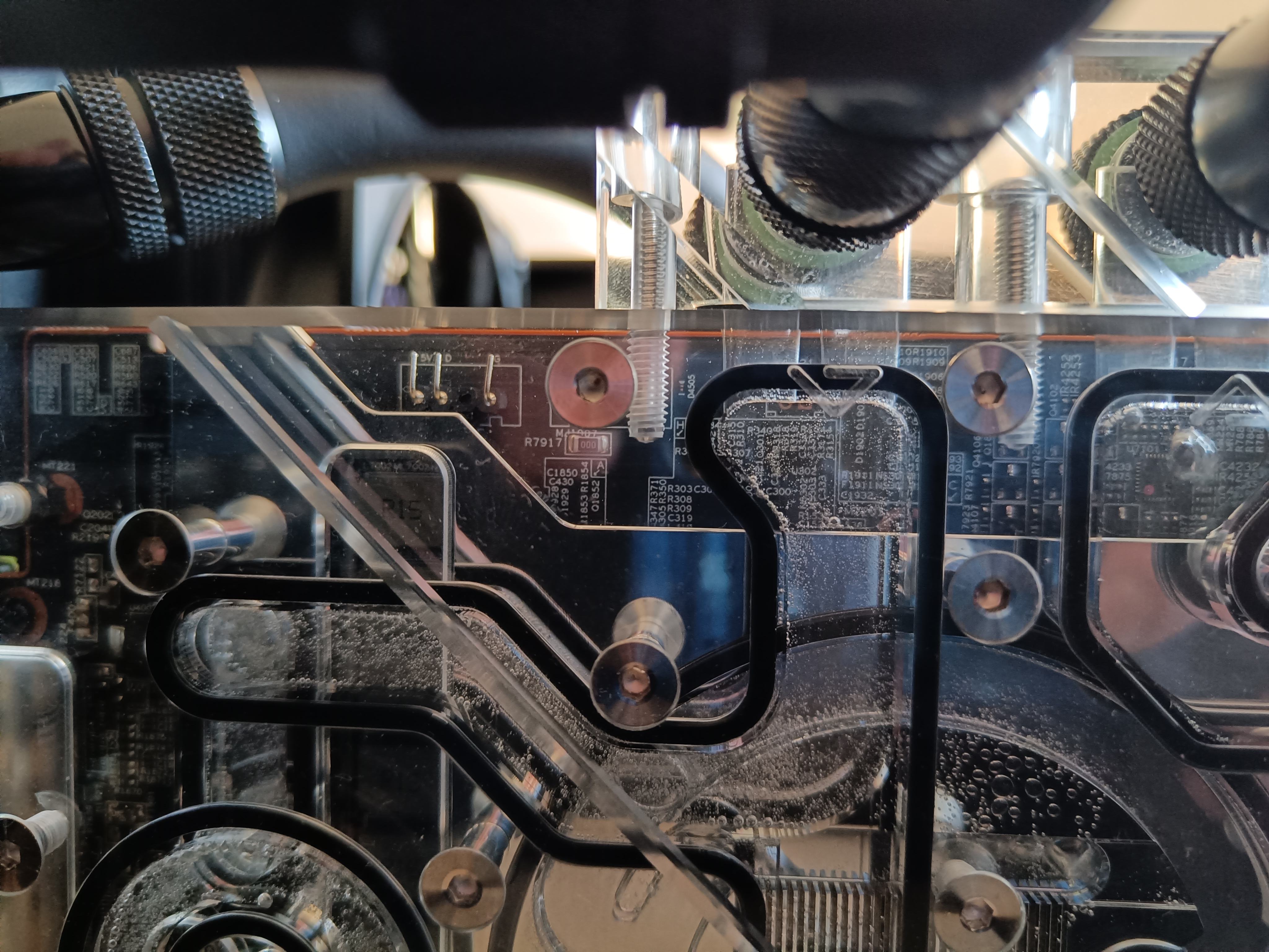

hat jemand Corsair QX120 auf seinen Radiatoren?
Ich habe die heute montiert und wollte meine Arctic P12 ARGB in Rente schicken.
Leider ist die Performance schlechter als erwartet :cautious:
Die Eisdecke Dual-D5 raus und das Icemancooler Dual-DDC rein.
Stand jetzt - bau ich wieder um.

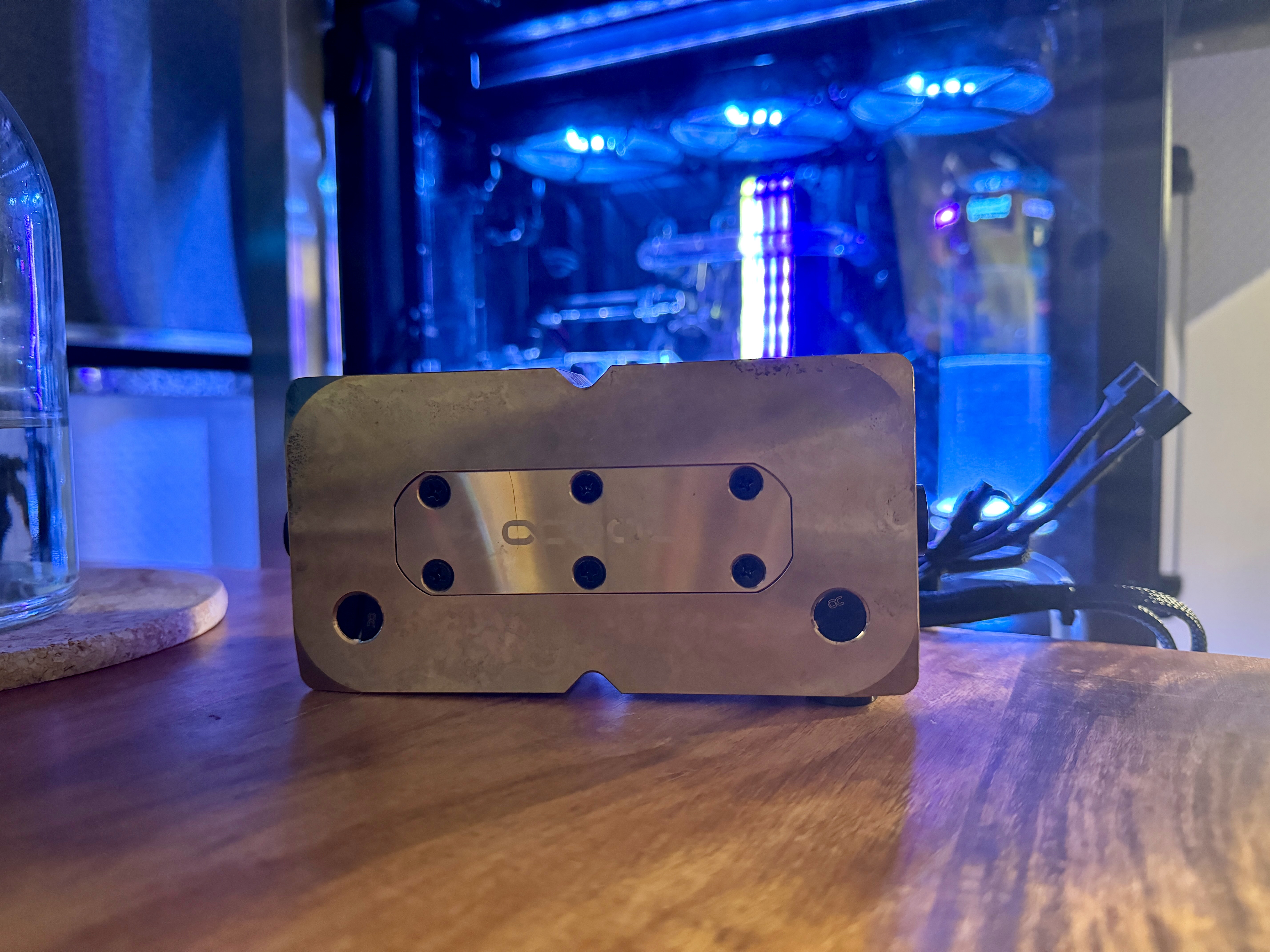

Die DDC 4.2 laufen deutlich lauter. Wobei ich denen noch mehr Zeit für das Entlüften gönnen muss. Der Durchfluss ist exakt gleich zu den D5. Etwas mehr hab ich da aber erwartet. Denn angeblich sind die DDC bei restriktiven Kreisläufen besser. Dem scheint nicht so zu sein. Oder ich habe mir etwas Dreck in den CPU-Kühler geholt. Hab aber penibel darauf geachtet, dass das nicht passiert.
Gut zu wissen, dann werde ich mein Dual alc top erstmal weiter laufen lassen :)
Ich staune vor allem über das bloße Laufgeräusch der 4.2er. Es liegt gerade nicht an der Vibrationsdämpfung. Es sind drei Lagen Schaumstoff drunter. Das Brummen der Motoren ist auf dem Niveau einer D5 in einer Distro, die unenkoppelt im Gehäuse sitzt. Nervig.
Ich nutze eine 10 W DDC seit 2007. Die ist erheblich leiser, trotz genauso altem Acryl-Deckel.
Es braucht aber noch Entlüftung. Ich nutze eine Stand-alone Ultitube, die hat so ein Gitter im Boden. Luftblasen kommen so gar nicht in den AGB, sondern laufen gleich weiter. Entlüften dauert deshalb tagelang, trotz 190 l/h. Ich wollte das Wasser mal auf 30 Grad bringen. Kriege ich beim Zocken von Apex nicht hin. Dann ginge es schneller.

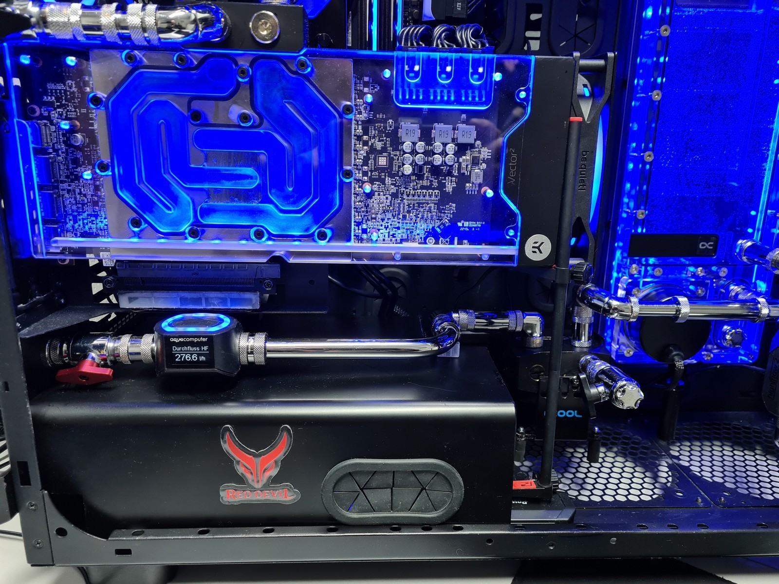

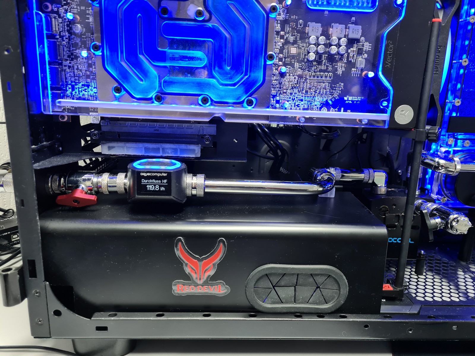

Ja hättest mal die Farbe drauf gelassen, dann wäre die leiser Gewicht ist wichtig für die Entkopplung. Aber mal ehrlich, ich hatte ja auch das Teil verbaut und wegen der 3 Apex jetzt auf 2 verringert. Die laufen jetzt mit 1% Last = 2200RpM und bringen einen Durchfluss von 120l/h beide auf 100% wären es dann 275l/h und auch hier wozu. Deshalb, aufs kleinste gedrosselt und immer noch reichlich Durchfluss.

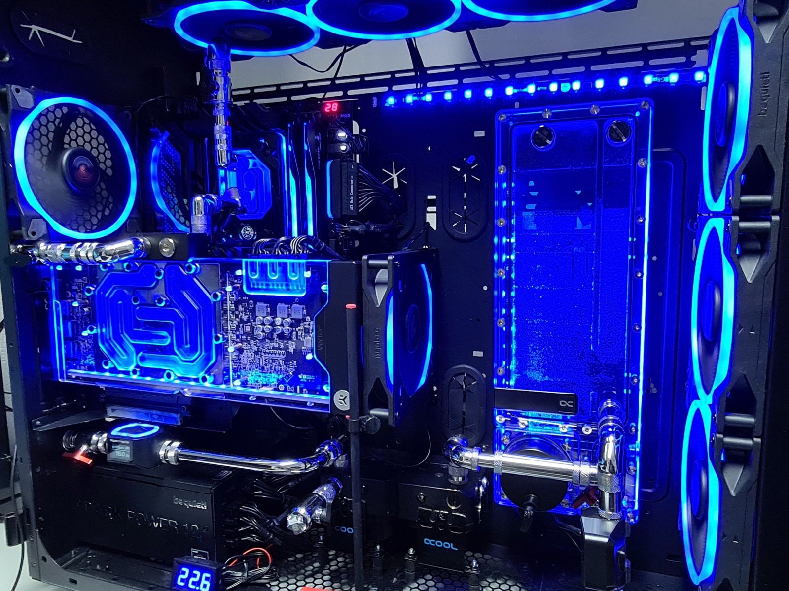

Eins hat sich stark geändert. Wunderte mich schon warum die Laufgeräusche der Apex immer lauter wurden, zwei in der Eisdecke und eine im AGB. Jetzt, eine in der kleinen Eisdecke und eben die im AGB, was soll ich sagen, die Laufgeräusche sind nicht mehr wahrnehmbar. Gezockt habe ich auch schon zwischen 52 und 61° nach ein paar Stunden. Jetzt kann die nächste Aufgabe in Angriff genommen werden. Ich will meine TT Ring Trio-Lüfter wieder einsetzen, im Moment suche ich noch das Kabel, mal sehen.

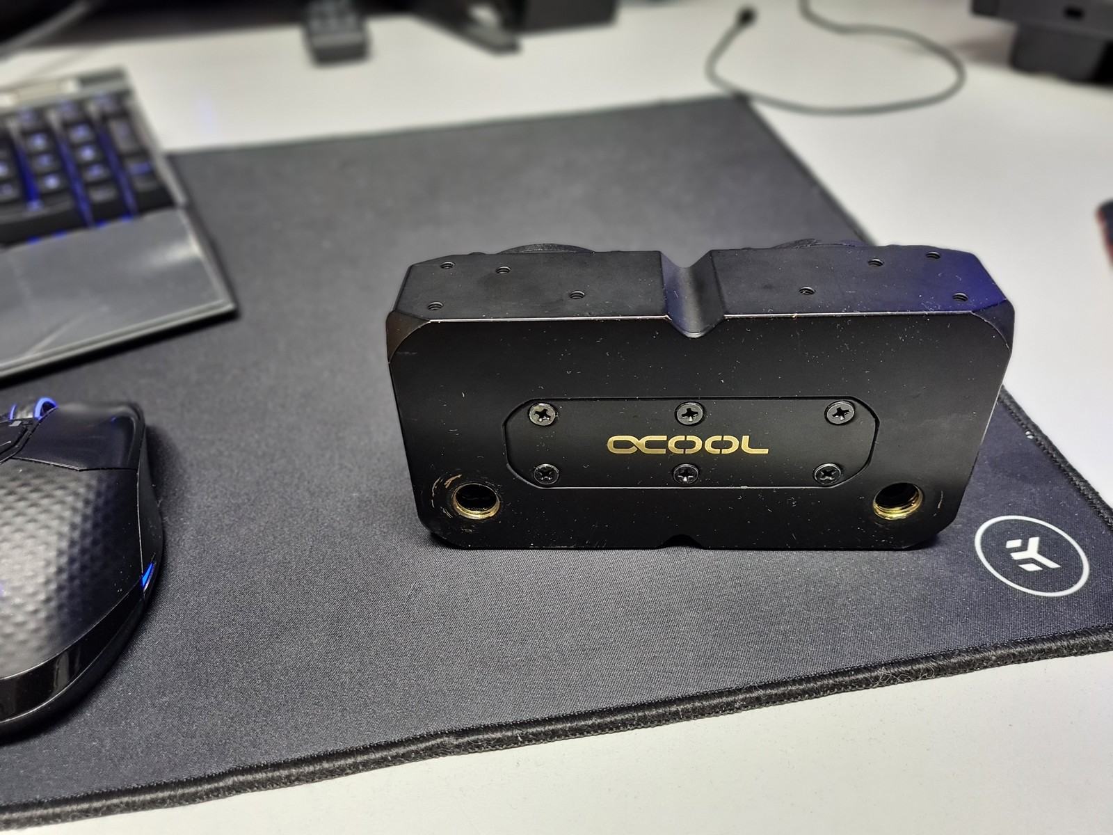

Die Varianz wird wohl das Ärgerlichste sein, bzw. auch Verschleiss, bei meiner 4.2(AC Mirror Deckel und ALC Boden) war bis vor ein par Tagen Ruhe aber seit her gibt sie ein Geräusch von sich das dem CD Laufwerk einer PSOne ähnelt, die Frage ist halt ob es mechanisch ist, oder die Steuerungselektronik, wobei es sich eher nach Letzterem anhört, speziell bei 2000rpm und weniger, insgesamt aber natürlich merkwürdig. Eigentlich war mein Plan ja einfach ein Dualtop und noch eine 4.2 DDC zu holen, bin jetzt aber schwer am Überlegen mir eine VPP Apex und eine 4.1 6w DDC zwecks Testhören zu bestellen, auf der anderen Hand bleibt mir nur der FLT zum testen, und ob sich das dann aufs Messingtop übertragen lässt, schwierig insgesamt.
