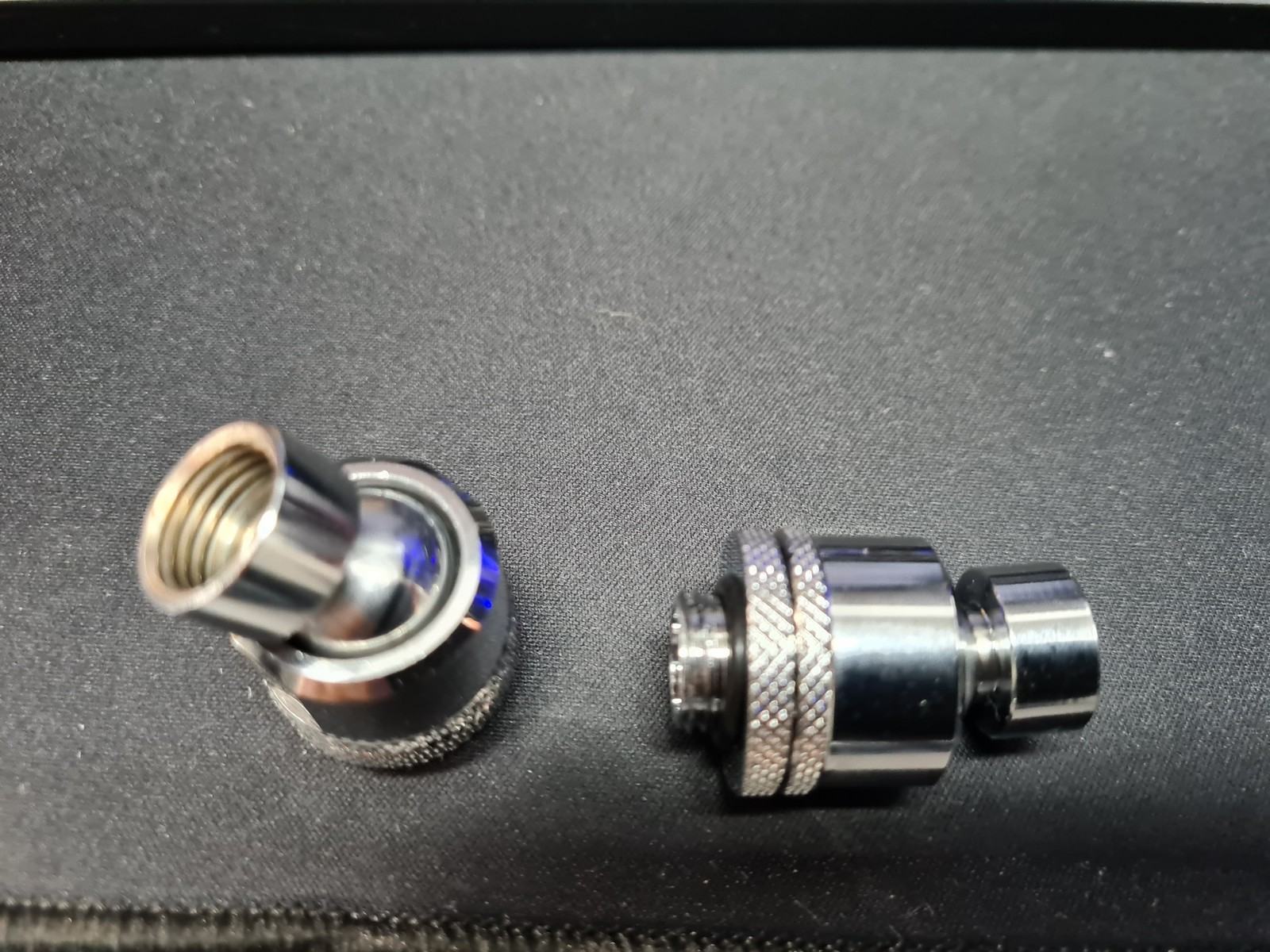

Naja hat jetz weniger mit dem Gehäuse, eher mit der Position des Radiators zu tun. Von "Granzon" gibts ja ganz "günstig" solche Winkeladapter die von 0-90° verstellbar sind. Das Paar zu knapp 30 Euro wenn ich mich nicht irre...
ich habe die bis 45° für jede Richtung, neu noch nie genutzt. Braucht man eigentlich auch nicht.
die werden dicht geschraubt, wie es dauerhaft aussieht, kann ich nicht sagen. Ich kann aber sagen das bei mir bis jetzt noch kein Anschluss undicht war oder wurde. Will hoffen das es auch so bleibt.

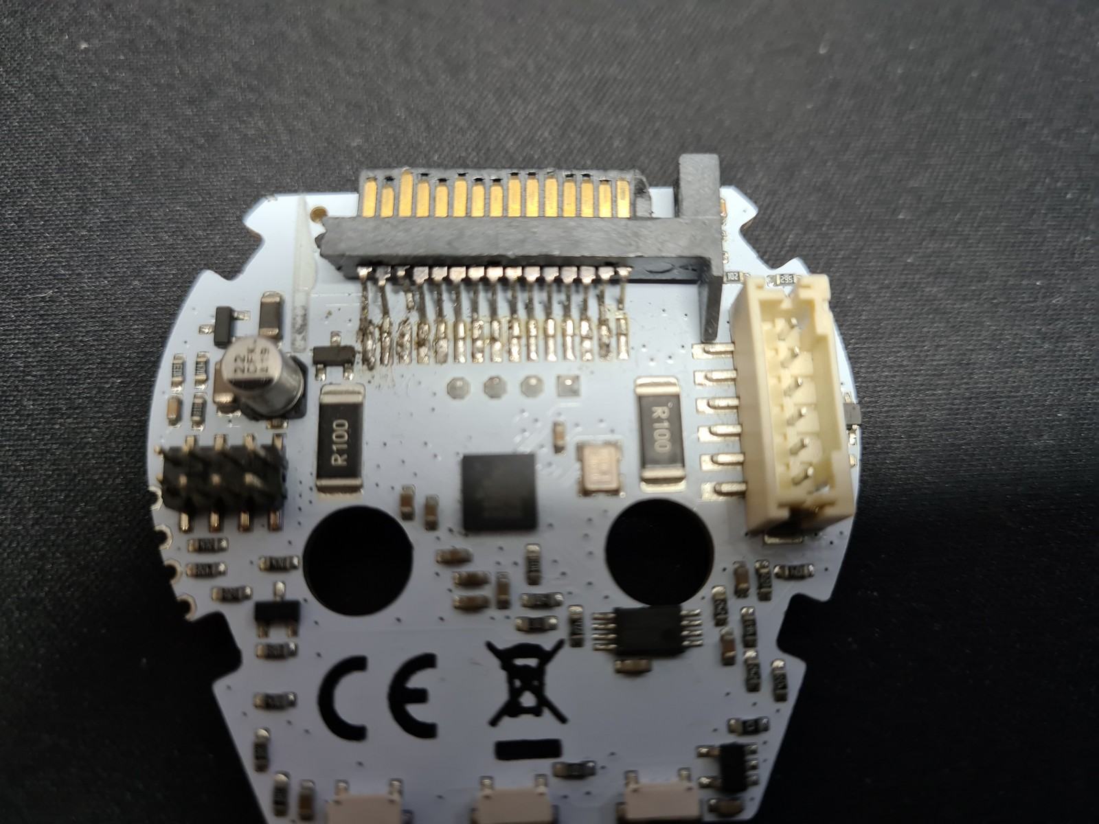

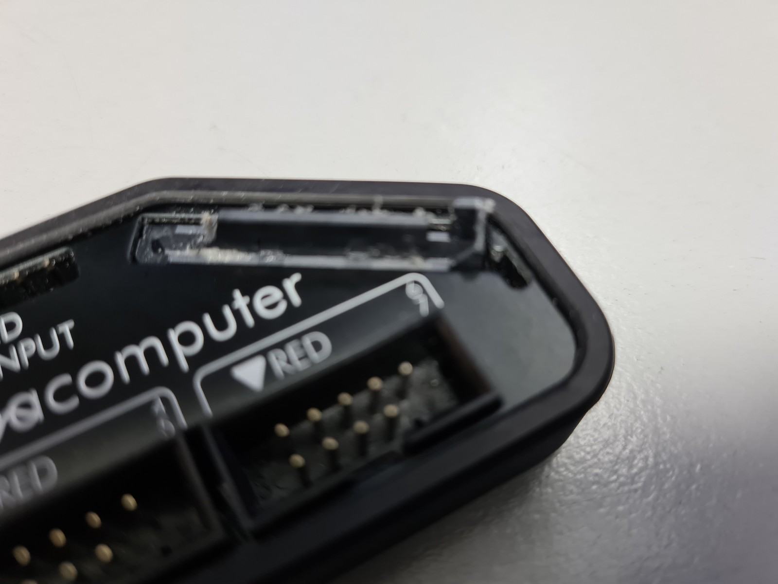

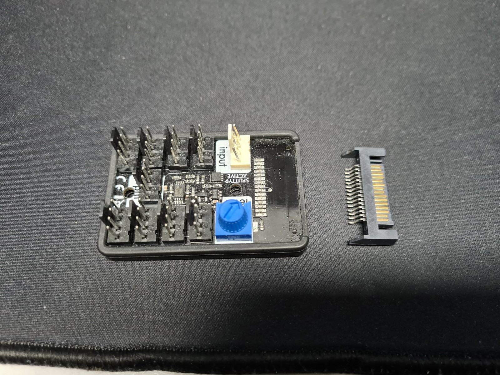

Hubby7, ein zuverlässiger USB Hub allerdings wie alles andere von AC, sehr empfindlich. Bei mir lag er an einer nicht einsehbaren Stelle, die man ertasten musste, um Satastrom anzuschließen. Nun, da kann es schon mal passieren das man dabei etwas zerstört, also zumindest bei mir, ich habe da ein Händchen für. Aber trotz der Anschlussbeschädigung funktioniert der Hubby, wird aber nicht stabil auf dem Anschluss gehalten, deshalb wurde er ausgewechselt. Bei mir läuft alles über den Hub ohne Probleme. Dafür sind die Sata - Stromanschlüsse alles, andere als stabil. Ein paar andere Problemchen, Splitty9 und die Grundplatte der D5.

Wenn man es schon schafft, das abzureißen, lötet man es halt wieder an ¯\_ (ツ) _/¯
Alternativ einfach mal durchpiepsen und direkt auf die Lötpunkte Kabel anlöten...
sicher alles ganz einfach, nur mal eben anlöten. Wieviel "aber" kannst Du vertragen, ich sag Dir nur ein aber, "aber dazu musst Du eine Maschine sein und das passende Gerät besitzen. Selbst der Lötroboter der das verlötet hat, war nicht in der Lage, das stabil und sicher zu verlöten und ich habe keine Uhrmacher-Hand.
Hm... also ich hatte da noch nie probleme und so einfach bricht das auch nicht weg.

ich habe ja oben geschrieben das ich das war. Nachdem ich den Stecker abgezogen hatte saß die Leiste noch im Stecker. Kennst Du kalte Lötstellen, da bricht gar nix weg, die lösen sich einfach. Mir ist, das muss ich jetzt mal sagen, beim lösen einer Molexverbindung noch nie ein Kabel abgerissen. Ist doch ganz einfach, ich bin eben ein ungeschickter Mensch, da kann so was schon mal passieren. Nicht jeder ist 100%.
Hm, weiß nicht...seh da eher das Problem beim SATA Konsortium als bei AC - ich mein was sollen sie machen? Sie haben sich diesen Stecker ja nicht ausgedacht.
Es ist mir generell unbegreiflich wie man so fragile Steckerchen für sooo massive Kabel designen kann, das ist einfach eine Frechheit, genua wie bei diesen verschissenen internen USB 3.0 Steckern...
Allein wenn ich das auf dem Bild mit dem geraden Anschluss sehe gruselt es mich schon...
