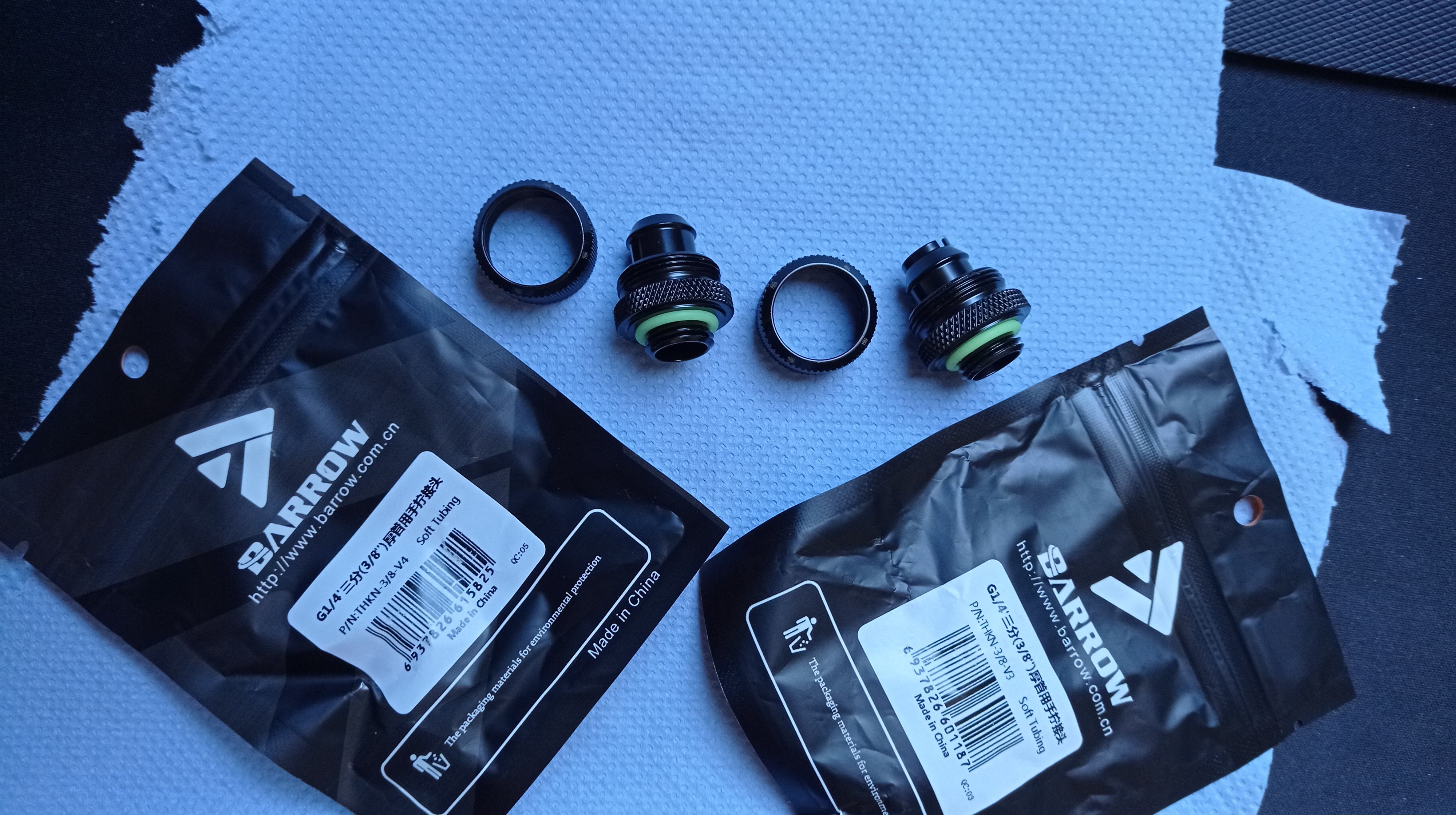

Kurze Frage zur watercool PCI slot Blende. Wenn ich Barrow softtube Fittinge v4 reinschraube presst sich da der Ring seitlich etwas raus. Ist auch die einzigste Situation wo das aktuell passiert ist das bedenklich? Dichtigkeit konnte ich noch nicht testen leider. Der O Ring der barrows kommt mir auch etwas zu groß vor seit v4

Ist natürlich nicht optimal. Du kannst versuchen etwas silikon-spray/fett auf den ring zu machen, so dass er besser gleitet und sich nicht rauswurschtelt.
Oder du machst direkt ein paar Windungen Tefonband aufs Gewinde, dann hält es auch ohne dichtenden Ring dicht.

Hab bissel Amaturenfett dran gemacht sieht schon besser aus. Teflon tape geh ich nacher direkt mal kaufen, die barrows haben ja gefühlt nur 2 Gewindegänge.....mal sehen wieviel ich da drauf bekomme...
Das passiert eigendlich nur, wenn der O-Ring zu großen Durchmesser hat. Durch das Stauchen beim Festschrauben, vergrößert sich der O-Ring Durchmesser zusätzlich, und kann dann aus der Rille im Fitting springen.
Mit einem etwas kleinerer O-Ring, den man nur mit etwas Vorspannung über das Gewinde schubsen kann, passiert das nicht.

Dichtringe sind doch gleich zu v3?
Ka aber sie wirken noch labriger ....Naja ich probiere gleich erstmal ob es dicht ist.

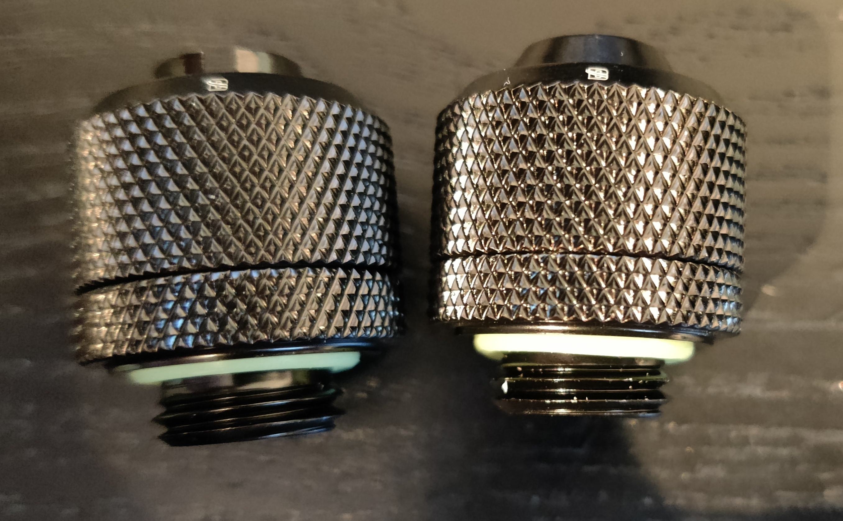

müsste ich dann halt die O-ringe tauschen was ja auch nicht sein kann. Bei allen fittingen von diversen herstellern hatte ich so labrige o ringe noch nicht.
Links v3 rechts v4

Der O-Ring ist halt halt nur nicht ganz in die Nut gedrückt?
Einzige Unterschied zwischen den beiden Version ist der Nippel, würde ich auf den ersten Blick sagen? Müsste mal jemand den O-Ring genau messen.
Habe ihn mehrfach in die Nut gedrückt er quillt immer wieder raus, die Färbung ist auch anders und er wirk von der härte weicher.
Die O-Ringe haben 11,09x15.3x x 2,105 sowas. Ich habe mal 11x2 und 10x2 bei Ebay bestellt.
Beim Anschrauben quetscht er sich halt leider selber raus und auch nur bei der Blende alle anderen Anschraubflächen klappt das besser..
