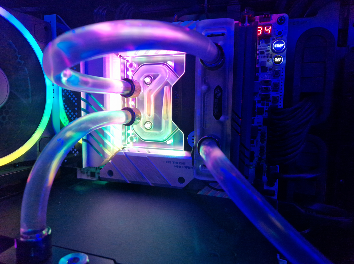

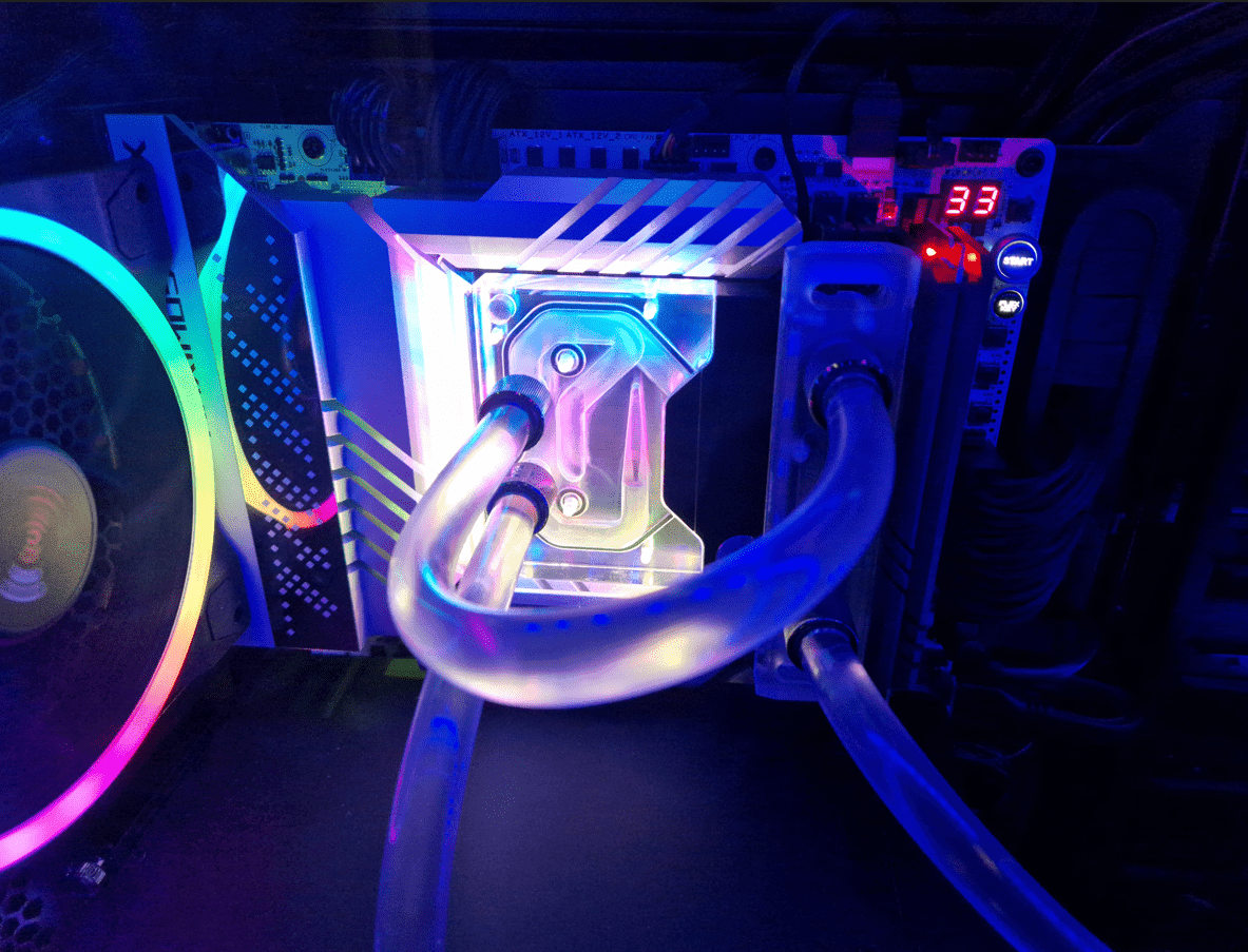

Zeig mal Fotos von CPU Kühler und RAM Kühler die du gern verwenden würdest, vielleicht was, wo man halbwegs den Aufbau des Kühlkanals erkennt, dann kann ichs evtl. besser einschätzen.
Joa, mach 6/4 ... der Ram-Kühler ist ja quasi komplett Durchgängig, hingegen hat der CPU-Kühler diese feinen Rippen... => Das Wasser fließt lieber durch den RAM-Kühler.
... und nachdem die CPU mehr als 10x so viel Wärme wie der RAM macht, sollte dort auch entsprechend der Durchfluss in dieser Größenordnung größer sein.
Kannst aber auch 8/6er verwenden oder so, nen kleinen Absperrhahn rein machen den du halt etwas schließen kannst, um das einzuregeln. Ohne Flowmeter musst du halt die Temperaturen bissl im Blick behalten beim Einstellen.

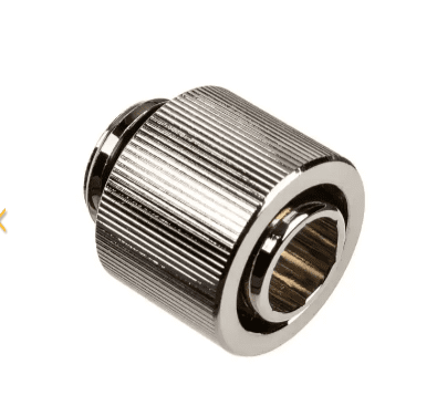

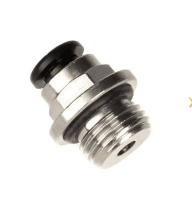

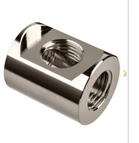

Welchen Schlauch du für den Bypass verwendest, ist doch vom Ventil abhäng und dem T-Abzweig abhängi, mit dem du den Querschnitt des Bypass reduzierst. Das Ventil drehst du dann nur gerade soweit auf, das dein Speichertemperatur weit genug absinkt.
Das Ventil würde ich erstmal in den Intake des RAM Kühler schrauben. Sobald der passende Querschnitt mit dem Ventil gefunden ist, kann man auch ein gleich großes Venturi(Röhrchen) statt dem Ventil in den Bypass einbauen.
Den passenden Venturi Durchmesser findet man heraus, in dem man die Durchflußmenge des eingestellten Ventils vergleicht. Dafür braucht man auch kein Druchflußsensor(der kann so kleine Mengen eh nicht mehr genau messen). Ein Messbecher mit 1 Liter Volumen und ne StopUhr reichen aus. Wenn das durch das Venturi fließende Wasser genauso lange braucht um die 1Liter zu füllen, wie durch das eingestellte Ventil, hat man die richtige VenturiGröße gefunden.
Hier Mal so ein fein dosierbares Schraubventil(1/4" Ablassventil aus dem Baumarkt).
Als T-Abzweig für den Bypass vielleicht sowas(10-10-6 mm)
Screenshot_20230430-014024.pngScreenshot_20230430-014059.pngScreenshot_20230430-014512.png
