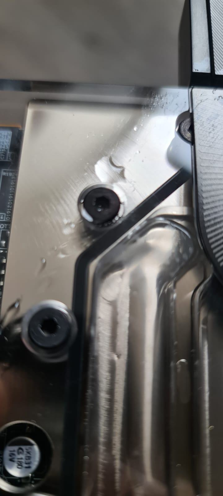

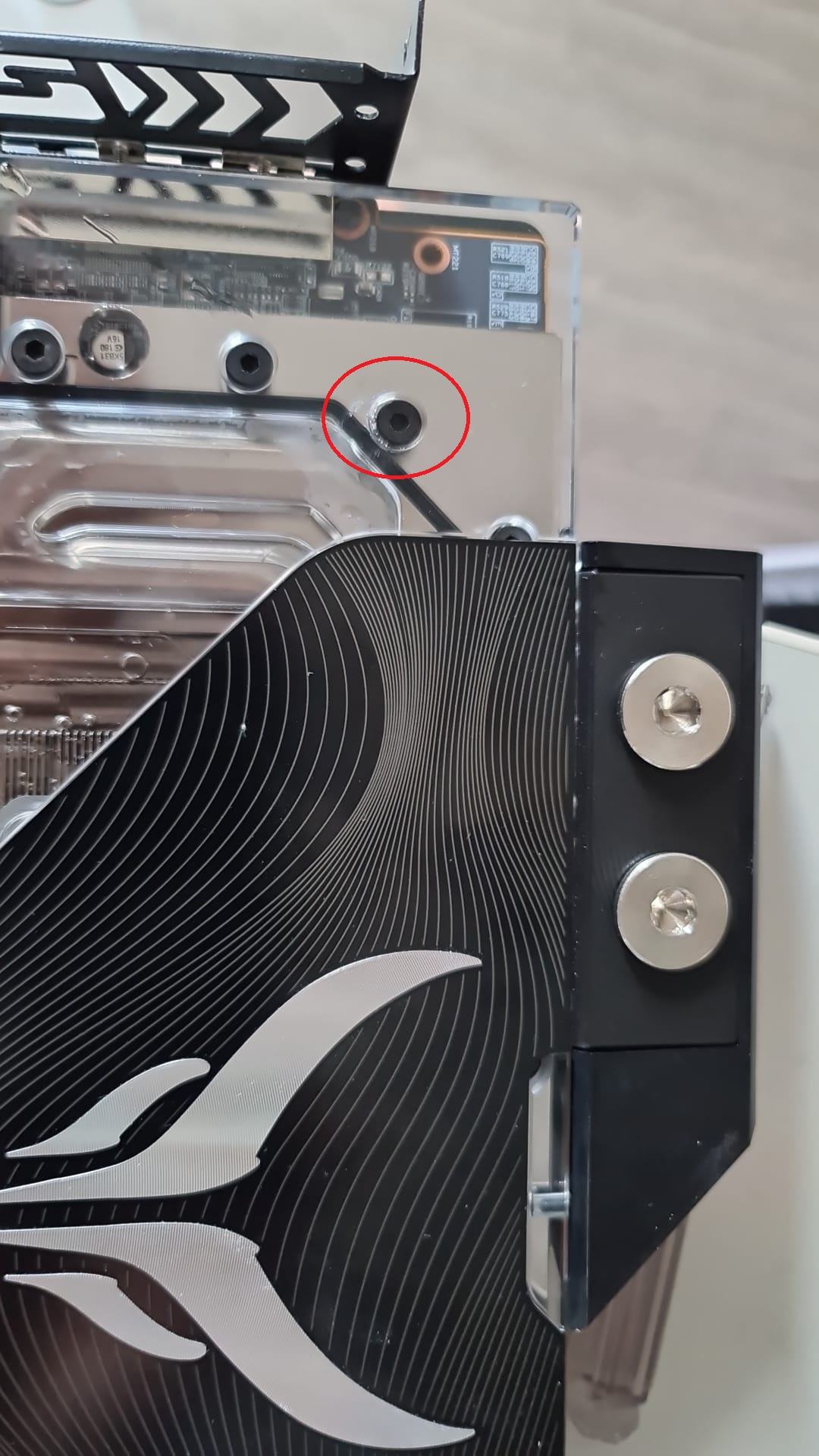

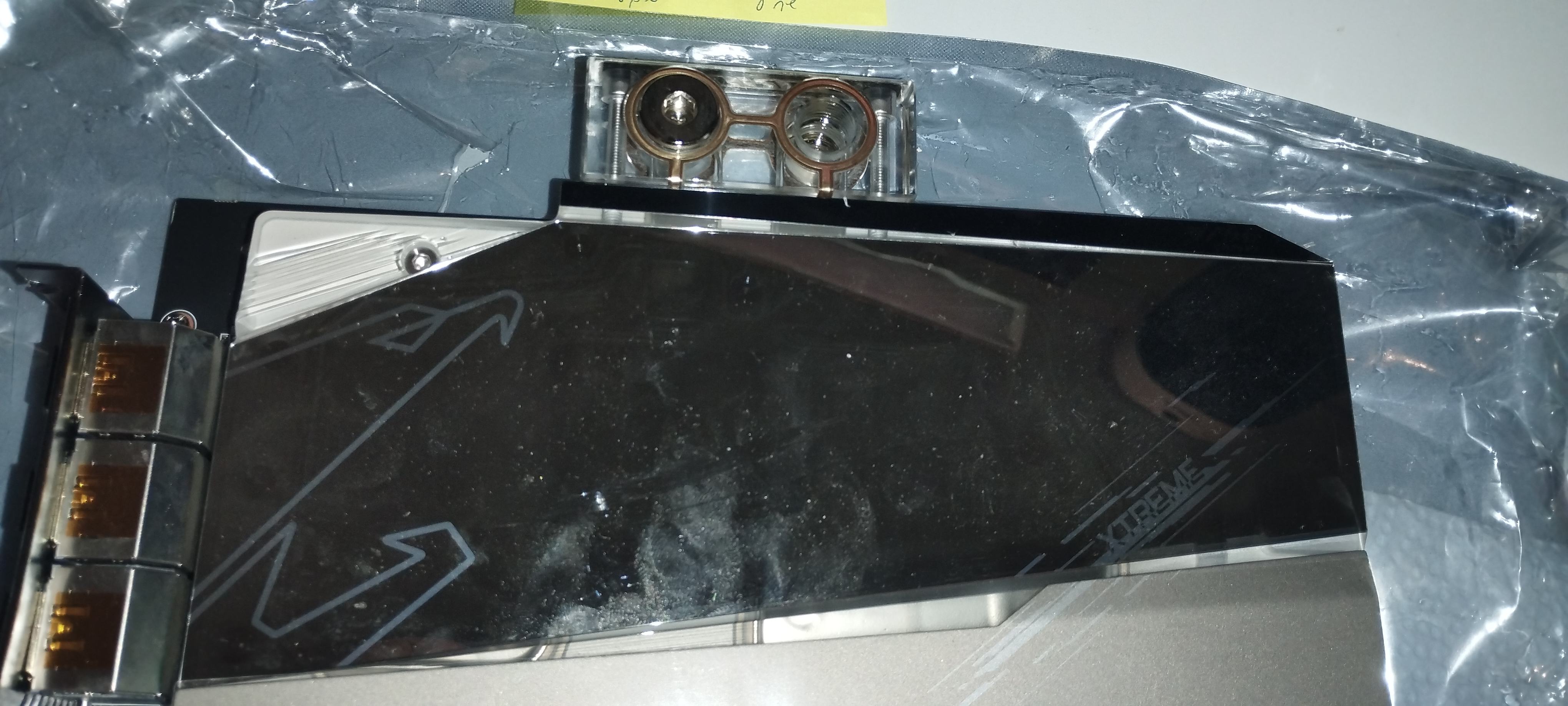

Hallo liebe Leute,

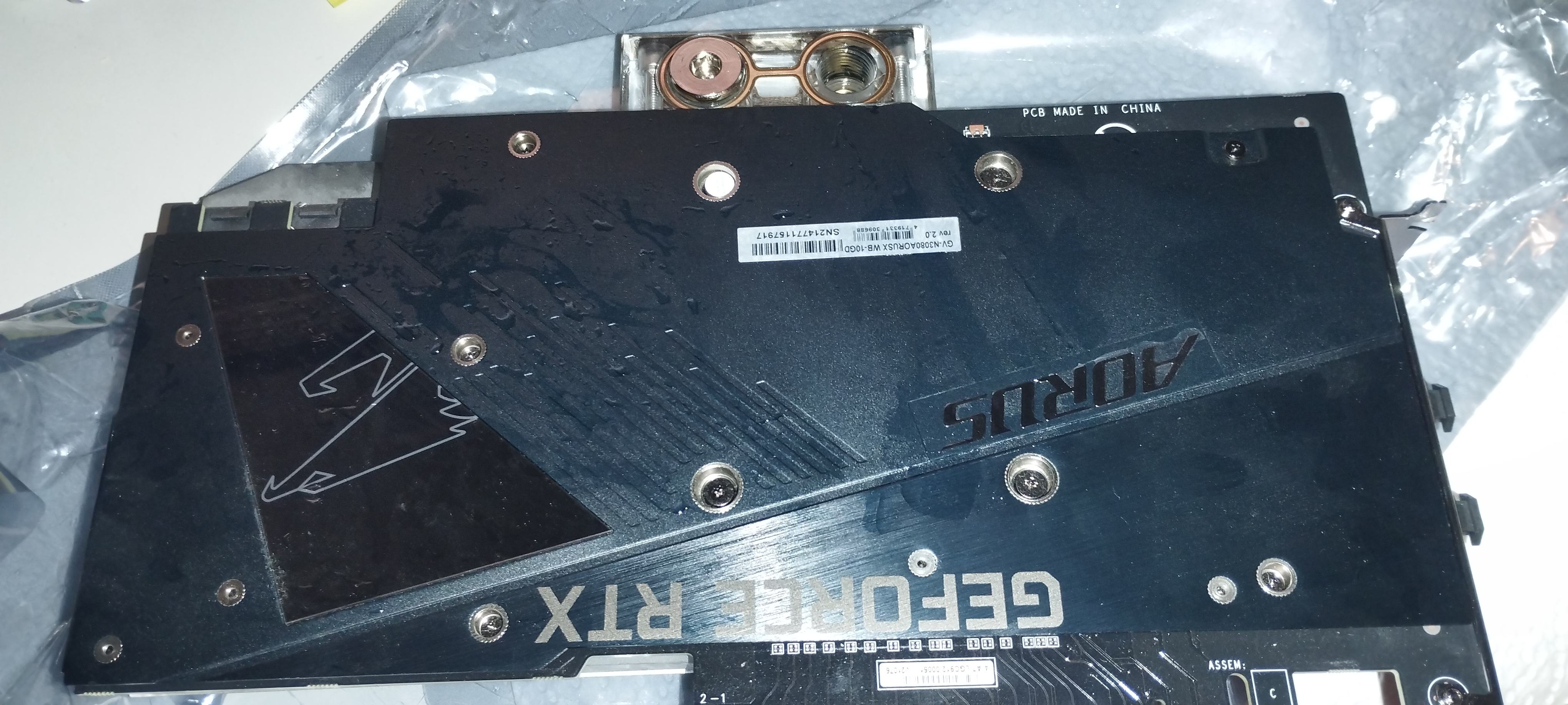

mein Tag ist leider recht mies gestartet, da mein Bruder seine GIGABYTE AORUS GeForce RTX 3080 Xtreme Waterforce mit WaKü ab Werk bei mir vorbeigebracht hat. Ist an sich eigentlich zum Freuen, nur hat der nette Mensch die GraKa nach der Demontage einfach in den Antistatikbeutel gepackt ohne das er die beiden offenen Gewinde verschlossen oder zumindest mit Küchenrolle zugestopft hat. Ergo habe ich schon beim aus dem Karton nehmen gesehen, dass Restflüssigkeit rausgelaufen ist. Siehe Bilder Anhang. Scheint eigentlich "nur" auf der Rückseite entlanggelaufen zu sein, aber kann es halt nicht definitiv sagen...
Jetzt meine erste Frage: Sollte ich die Karte einfach bei Zimmertemperatur oder neben der Heizungtrockenen lassen und hoffen das nichts passiert oder ist eine andere Trocknungsmethode besser? Da die Karte recht neu ist (ca. 1 Jahr) und ich den 'Kühler wegen der Garantie nicht wirklich gerne demontieren möchte wollte ich fragen, was eurer Meinung nach die beste Vorgehensweise ist. Kühlflüssigkeit ist das klassische AT Protect Clear.
Meine 2te Frage betrifft konkret die Kühlflüssigkeit: Ist die eigentlich noch uptoDate? Habe gelesen, dass die meisten mittlerweile andere bevorzugen wie AC Double Protect Ultra. Da ich kaum noch Nachschub habe, werde ich sowieso Neue bestellen müssen, deswegen würde ich gerne wissen, ob das egal ist welche ich dann nehme oder nicht.
Danke euch
Ganz ehrlich: Ich würde sie demontieren und backen. Weil wenn Flüssigkeit z.B. unter die RAM-Chips gekommen ist, wirst du diese nie mit Raumtemperatur weg bekommen. Selbst beim Backen bin ich mir nicht sicher, ob das überhaupt möglich ist.
Meiner Meinung nach müsstest du die Karte umgehend demontieren und schauen wo überall Feuchtigkeit ist und dann müsste man schauen. Wenn die Karte jetzt schon an der Luft trocknet, dann kann man darüber keine Rückschlüsse mehr ziehen.
Die garantie ist mit dem Baden doch eh dahin, im schlimmsten Fall wurden Sensorpads für Feuchtigkeitsnachweis verbaut.
Zerlegen gesondert reinigen mit Isopropanol 99,7% (nicht ans Acryl) und gut trocknen, danach mit Kompressor (vorsichtig wegen einiger Bauteilgruppen) ausblasen und auf Sicht prüfen.
Solang da ein Korrosionsschutz im Liquid war ist es gut.
Dann oxidiert dir der Mist nicht direkt weg.
Nur nicht direkt an den Strom damit.
Hallo liebe Leute,
Danke euch
Die Garantie dürfte eh dahin sein wenn Wasser aufs PCB gelaufen ist, das lässt sich sehr einfach nachweisen. Gewährleistung ist da aber nochmal eine andere Geschichte die unabhängig vom Kühlerwechsel erhalten bleibt sofern nichts aktiv dadurch beschädigt wurde.
Ich würde den Block definitiv einmal demontieren und alles gründlich säubern/trocknen, die Gefahr besteht sonst dass sich irgendwo auf dem PCB doch noch Wasser gesammelt hat und dort einen Kurzschluss verursacht.
Danke euch
Solche Aussagen verwundern mich immer, wo doch die AT Brühe doch Jahre nach DP Ultra auf den Markt kam und für ihre Problemchen berühmt/berüchtigt ist.
Beim Rest auf die Vorredner hören, oder an einen Reparaturservice wie KrisFix schicken, falls du dir selbst zu unsicher bist

Hallo liebe Leute,
danke für die vielen und schnellen Antworten. Werde mir das ganze anschauen, wenn ich Feierabend habe, weil die Karte habe ich leider nicht vort Ort, sondern zu Hause. Die Infos und Bilder kamen von der Person, die die Karte entgegen genommen hat.
Ich bin halt was WaKü angeht, mehr oder weniger auf dem Stand von vor mehr oder weniger 10 Jahren stehen gebleiben. :cry:Und selbst das ist schon lange nach meiner Intensiv-Zeit gewesen...
Bin halt damals vom Innovatek Pro gekommen und meinte das von AT ist das Folgeprodukt...
Bin insgesamt, was das Problem mit der GraKa hin- und hergeriesssen, denn mein Bruder ist ein Type Mensch für den Geld eher keine Rolle spielt und er etwas erst glaubt, wenn ein Experte wie er oder zumindest jemand, der nicht die Familie ist, ihm das sagt. Deswegen bin ich schon versucht, die Karte einfach an KrisFix zuschicken, da ich dann kein Theater habe und ihm einfach die Rechnung schicke 8-)
Denn Zeit ist für "sowas", also das Theater ist eh sehr wenig vorhanden.
kühler demontieren, vorsicht bei den wärmeleitpads. anschließend vorsichtig mit isopropanol und zb wattestäbchen alles wegtupfen, was irgendwie nach flüssigkeit aussehen oder mal gewesen sein könnte. anschließend könnte man noch mit einen fön oder so vorsichtig drüber gehen. ich würde sagen, das die karte zu 95% noch heil ist.
und nächstes mal stopfen draufdrehen. wer öfter grafikkarten mit gpu kühler verkauft, sollte eh nen kleinen vorrat an stopfen haben. alles andere ist eher suboptimal... da reichen auch die billigsten oder altgediente, hauptsache dicht. ich habe sicherlich noch 10 stopfen rumfliegen...
als kühlflüssigkeit hat sich dp ultra als ein guter "standard" durchgesetzt. macht man eigentlich nie was falsch mit, läuft ewig (2jahre ohne probleme), gibt keinen ärger mit, setzt sich nichts ab. es sollten einen klar sein, das die eingefärbten sorten ganz schön "echte" farbe ist (rot ist zb deutlich schlimmer als blau), insbesondere wenn mal was daneben geht... gibt halt kein weiß...
Meine Titan X Hydro Copper kam auch letztens wieder ohne Stopfen, aber da war zum Glück nicht so viel drin. Das hatte ich die letzten Jahre des Öfteren, dass die Brühe im Karton war :wall:
Beim Gigant war sie nicht wirklich im Karton, dafür in der Garage, auf dem Hof, im Postauto, (vermutlich) bei der Postfiliale etc.
Der Gigant selbst macht das ja nicht ganz so viel, zumal das der ohne AE war, aber das war schon eine tüchtige Sauerei, überall.
Selbst die Silikon-Stopfen der alten (ich glaube Magcool-)Radiatoren leisten da gute Dienste
Die billigen blauen plastikstopfen genügen meist schon.
