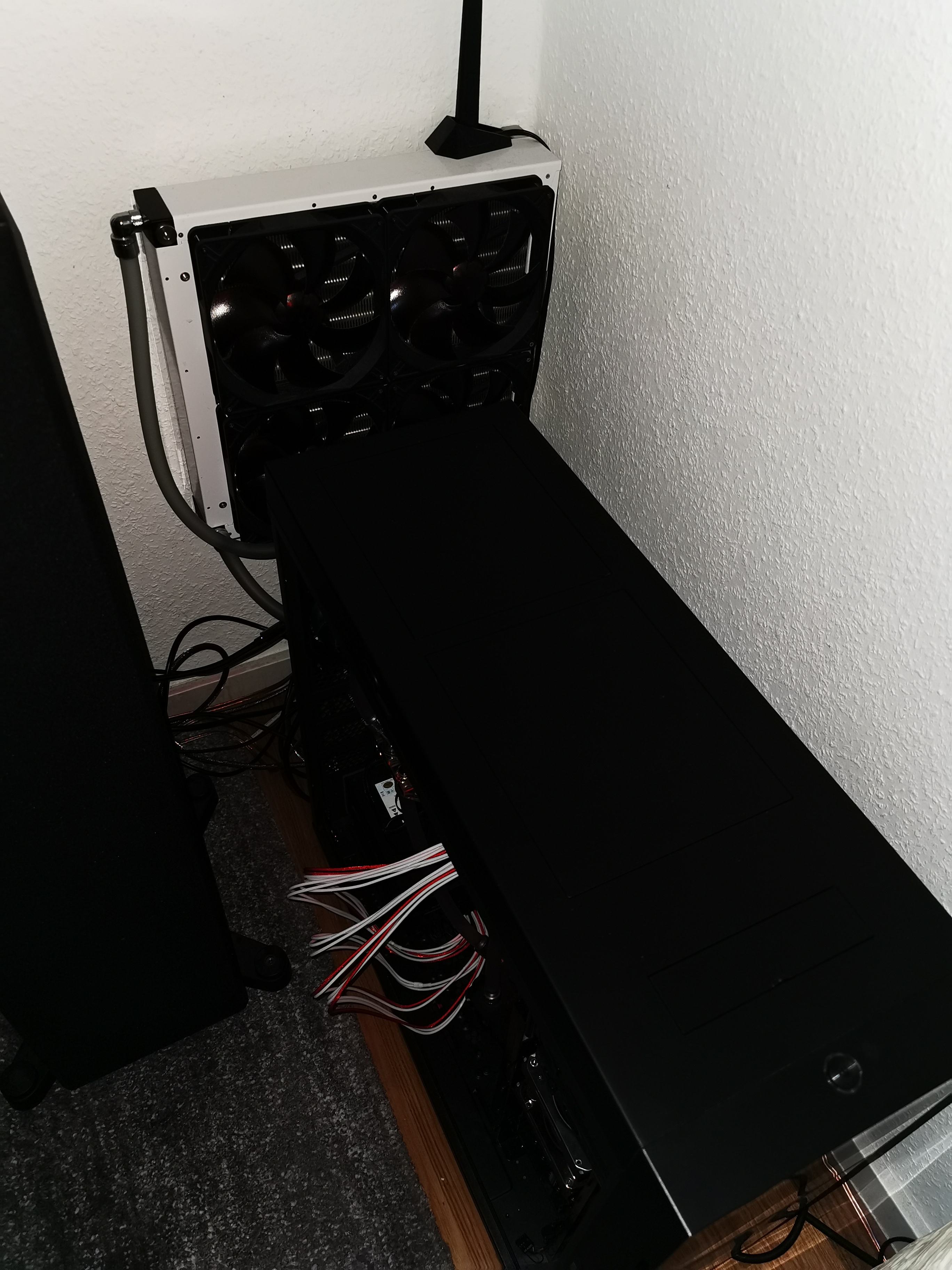

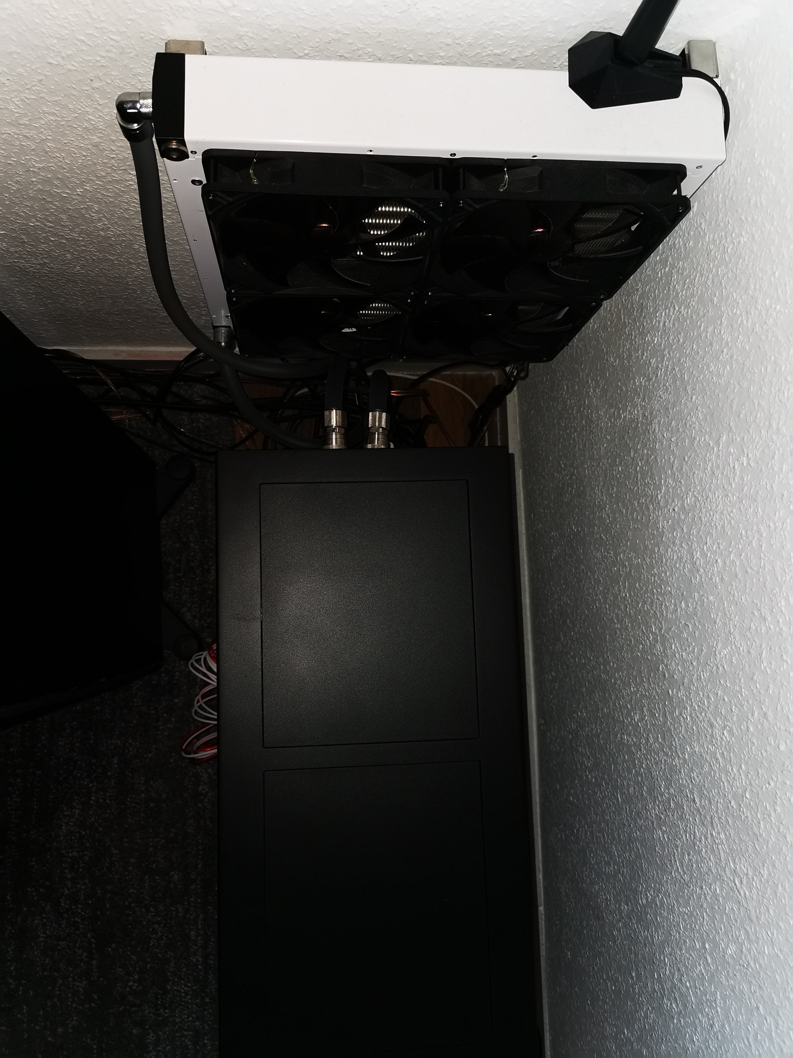

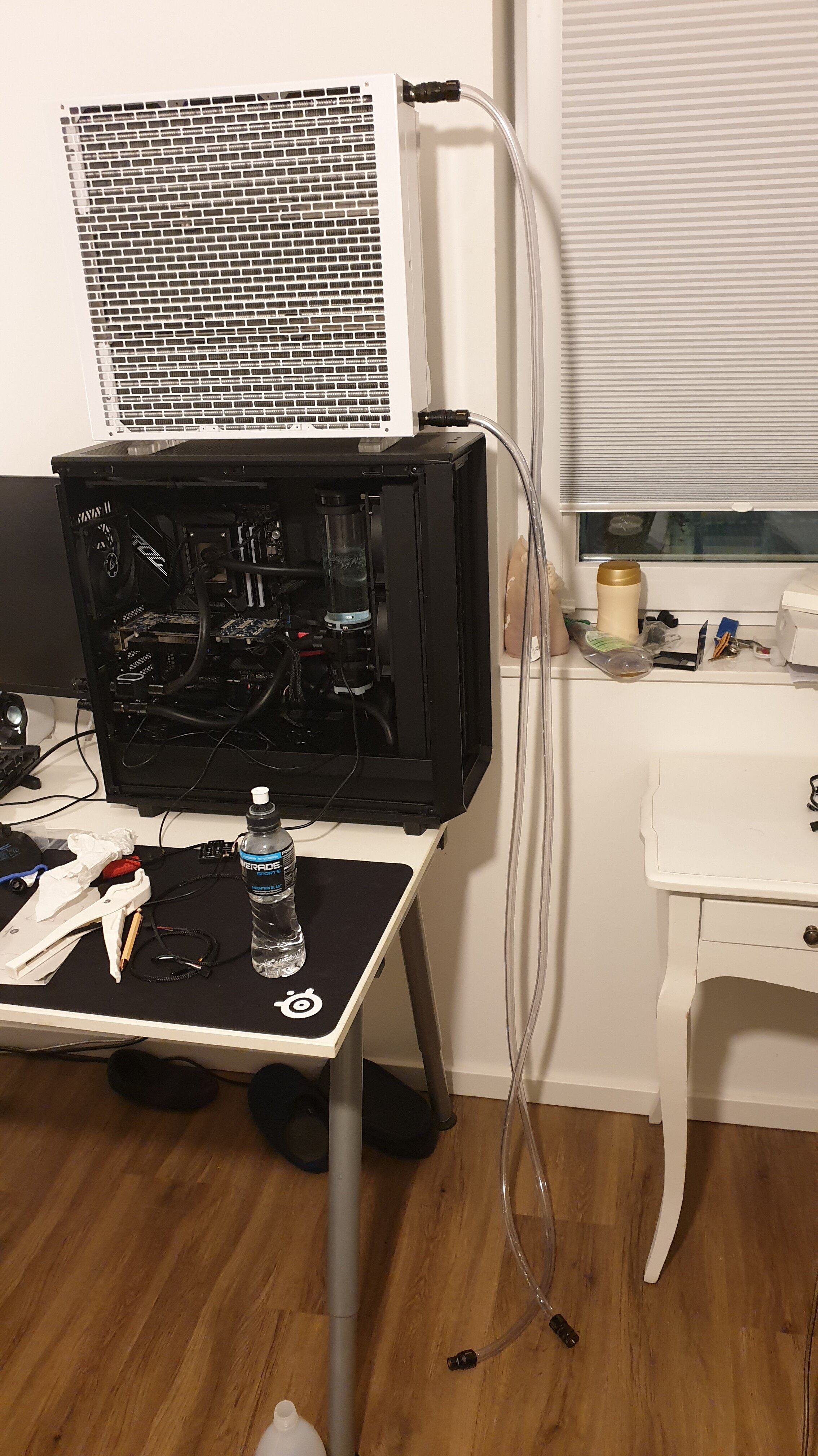

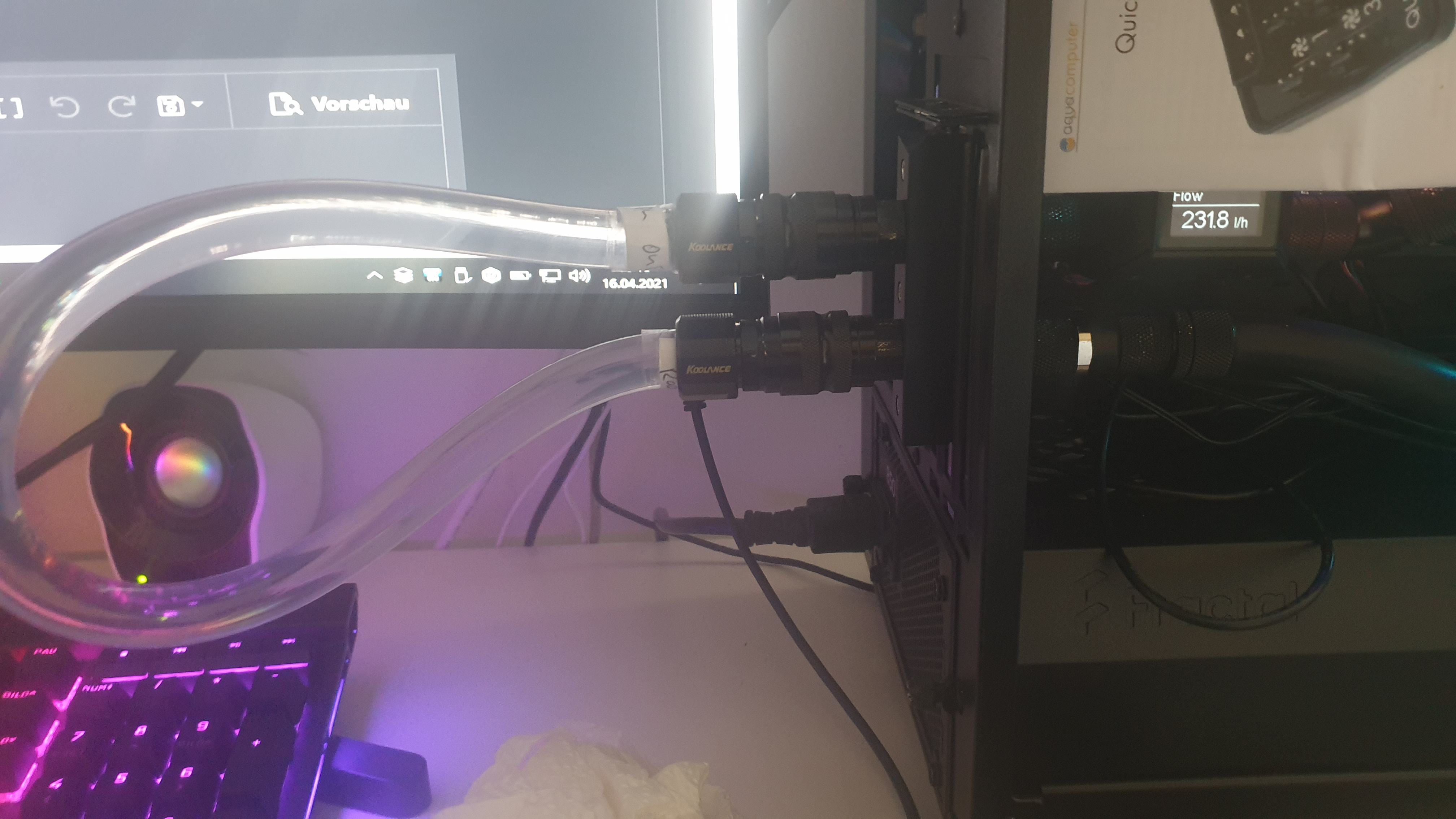

Bilder bringen derzeit nicht wirklich was. .. ist alles noch Baustelle... wenn ich da die Tage mal fertig mit bin kann ich ja gerne noch welche machen. Probiere das dann mal aus mit dem Male und Female gedöns. Danke nochmal(y)
Hier mal fix ein paar Bilder der Baustelle. Vlt. kann man sich das so besser vorstellen
Doch bringen sie schon, nun wissen wir was man da ggf. machen kann.
So direkt an dem Gehäuse dran kann z.B. bei Unachtsamkeit etwas ins Gehäuse und NT laufen, während es an 20-50 cm Schlauch und entfernter vom PC nicht passiert.
Ebenso hängt der MoRa höher als das restliche System.
Diesen solltest du, wenn du auf Nummer sicher gehen willst abnehmen/ auf den Boden stellen, somit drückt da nicht die Wassersäule von oben = es schiesst dir weniger Wasser entgegen.
Ebenfalls kannst du dein System durch den Verbau am Gehäuse nicht kurzschliessen, also aus einem grossen durch umstecken zwei getrennte machen.
Jap, dass die Kupplung direkt am Gehäuse verbaut wurden, ist wirklich etwas unpraktisch. Also am besten den Schlauch länger lassen und dann zwischen Mora und Gehäuse die Kupplung einsetzen, oder?
Das ich den Mora abhängen und auf dem Boden stellen soll ist noch ein guter Tipp. Werde ich heute Abend mal machen wenn ich am basteln bin.

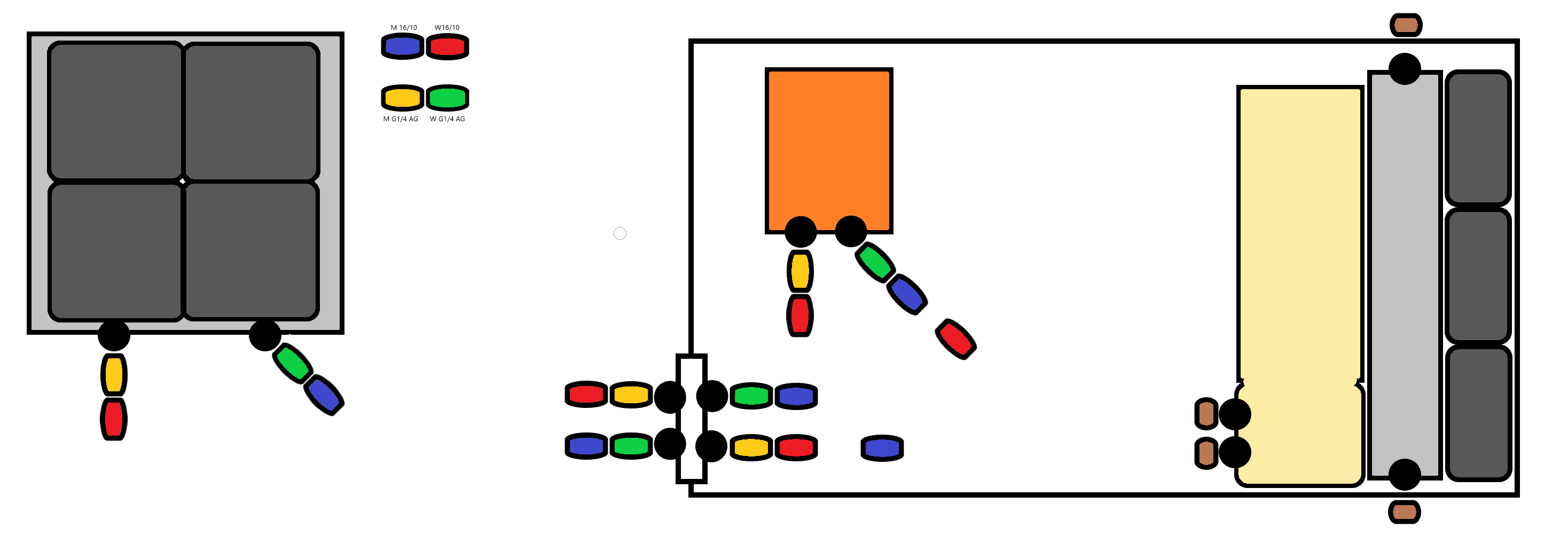

Zwischen MoRa und PC sind 2 Meter Schlauch, in die Mitte setzt du jeweils 2 Paar Schnellkupplungen, diese werden aber in unterschiedlicher Richtung verbaut.
Ich hatte zuerst die Schnellkupplungen direkt am MoRa und PC, hier langt aber bereits der Zug des Schlauches über Monate, um diese leicht zu verbiegen, hat mir zwei paar QD3 versaut (war aber alles kalkuliert und daraufangelegt).
Später habe ich dann die QD3 zwischen den Schlauch verfrachtet und hatte keine Probleme mehr, durch das Schlauchstück zum PC hatte ich sogar etwas mehr Spielraum.
Finde leider meine Zeichnung nicht mehr, hatte das, was ich erklären möchte, mal gezeichnet damit es verständlicher ist.
Habe etwas gefunden, leider fehlt beim damaligen Plan die volle Beschriftung/ Legende + Verläufe, recht bei Bild zwei sieht man aber worauf ich hinaus wollte.

Es würde schon genügen, wenn du einen QD3 am PC drehst Slotblende männlich+ weiblich und am Schlauch ebenso.
Du nutzt (IN/OUT aussen vor gelassen);
MoRa > Fitting> Schlauch > QD3 16/10 female > QD3 G1/4 male > Slotblende
Was ich meine ist;
MoRa > QD3 G1/4 male > QD3 16/10 female > Schlauch > Fitting> MoRa
Also quasi eine komplette Schlauchverbindung um 180° drehen.
Dann kannst du den Schlauch jeweils einmal am MoRa und einmal am PC öffnen, und den Schlauch vom PC am anderen Anschluss an den PC stecken (PC Kreislauf geschlossen),
Den anderen Schlauch vom MoRa am anderen Anschluss vom MoRa stecken (geschlossener MoRa Kreislauf).
Damit läuft nichts mehr aus, es lässt sich der interne Loop separat nutzen (z.B. bei einem intern verbauten Radiator).
Das hat mir sowohl beim basteln, befüllen, als auch allem anderen etwas Mobilität verschafft.

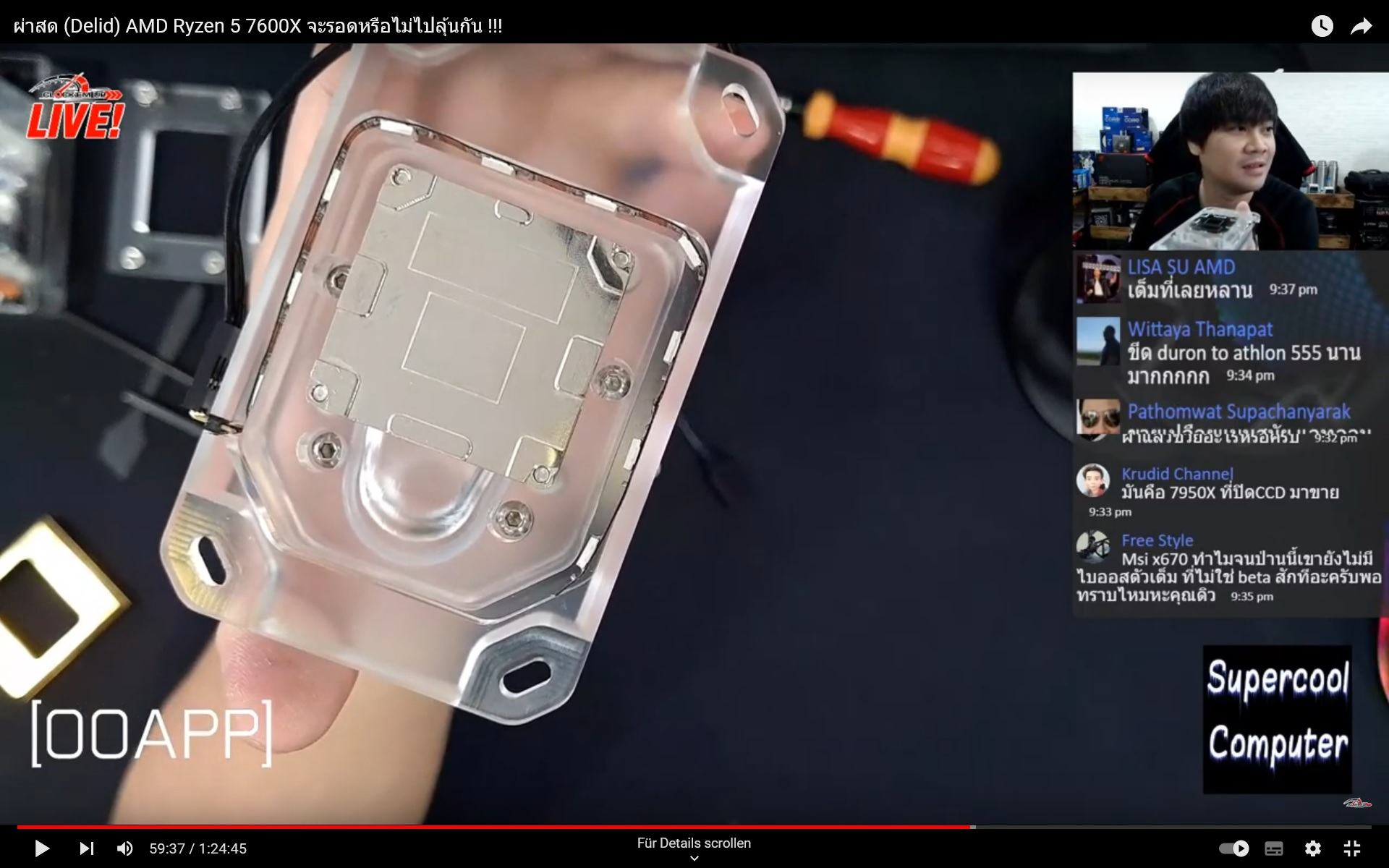

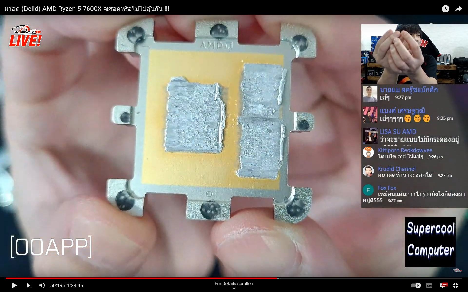

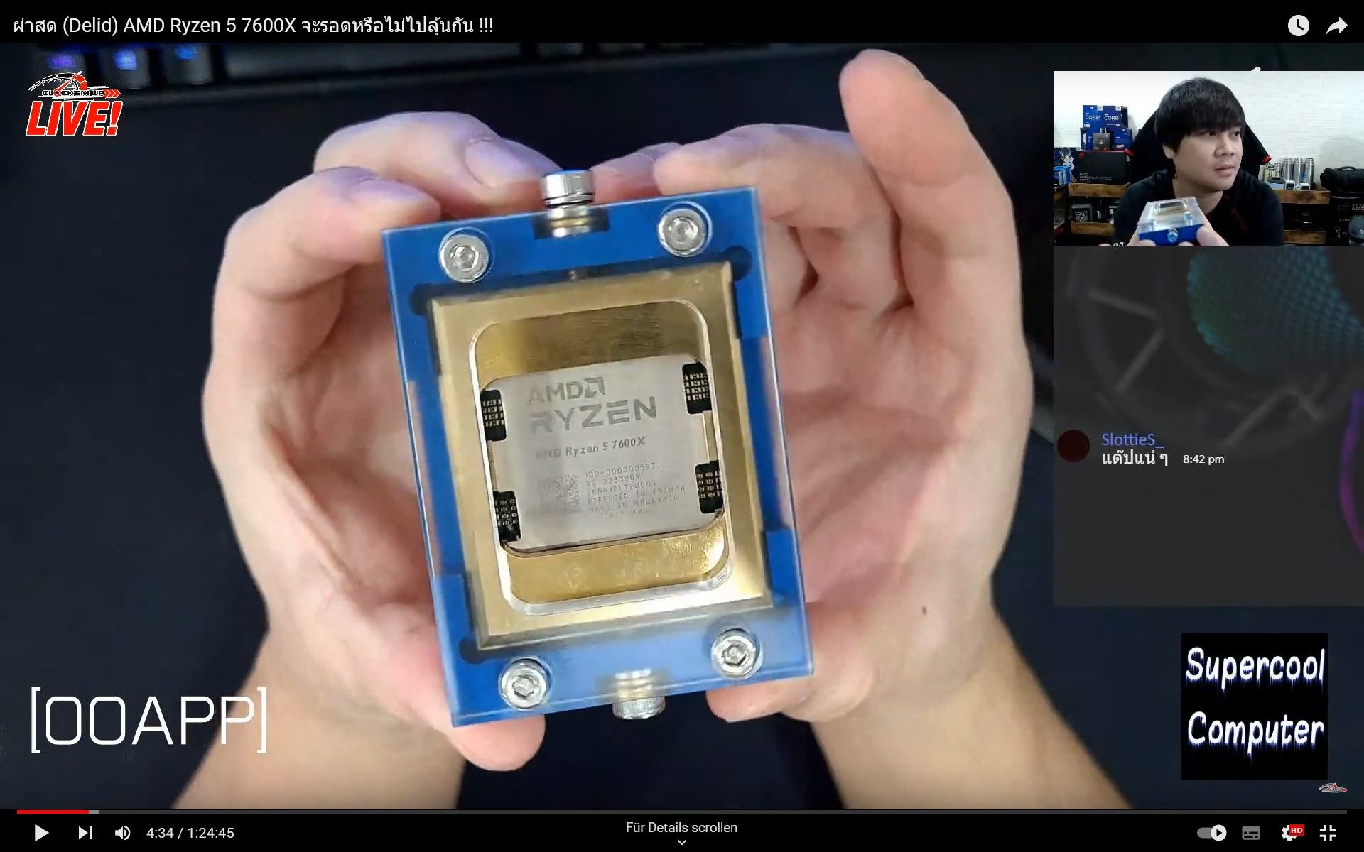

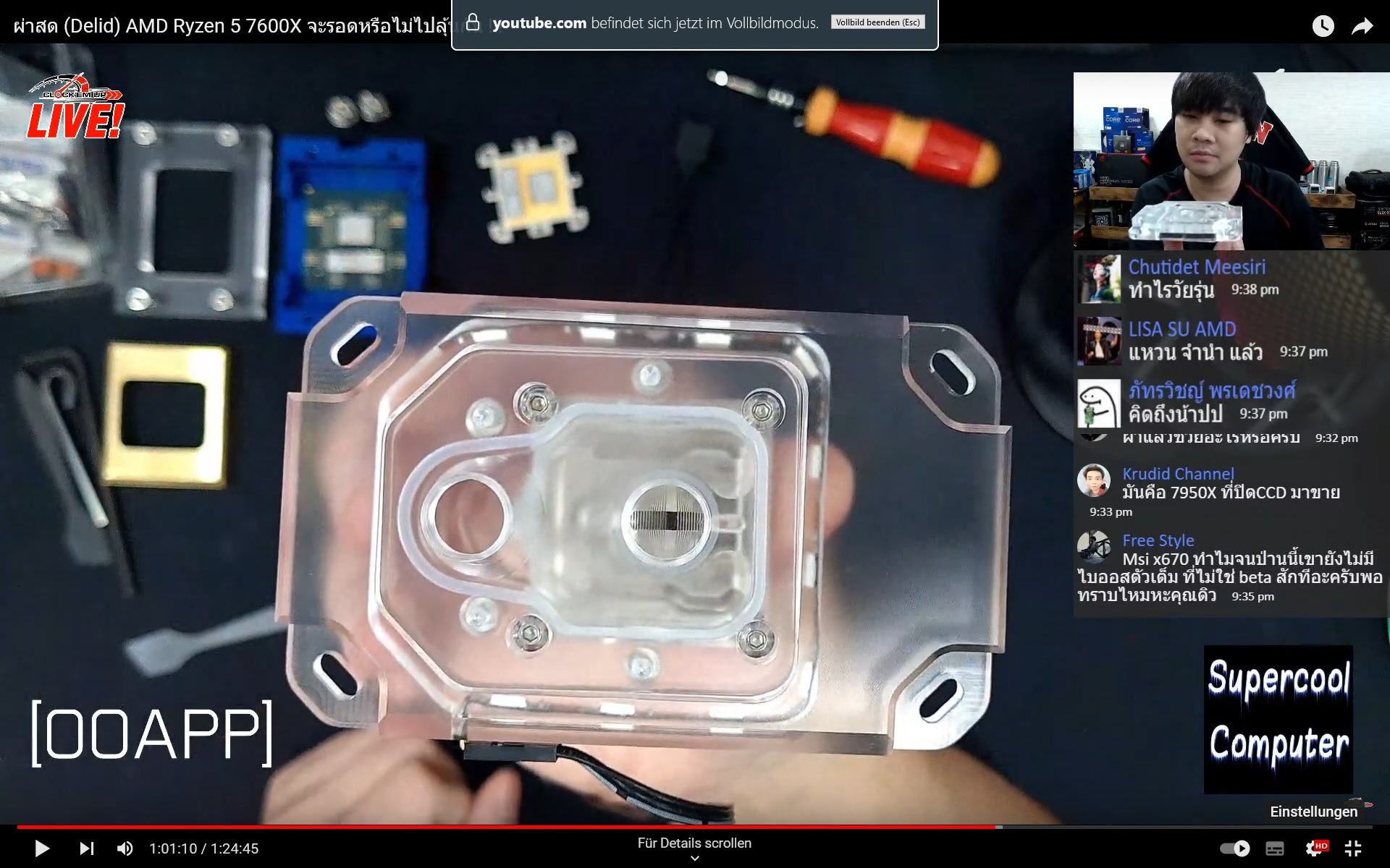

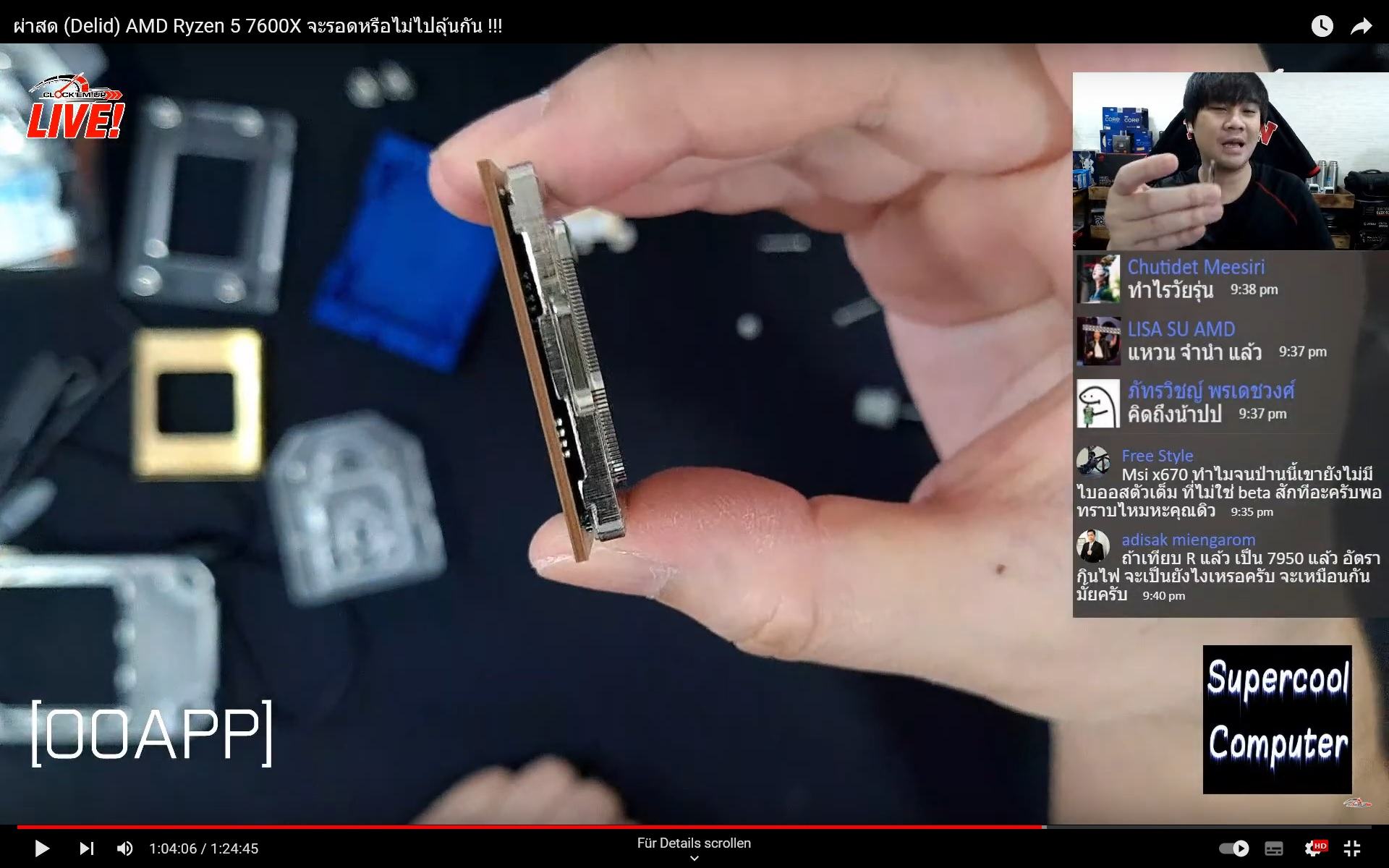

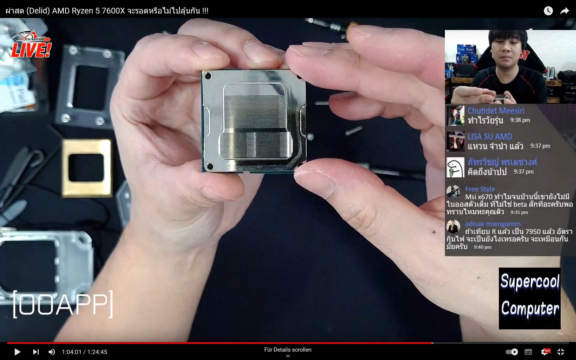

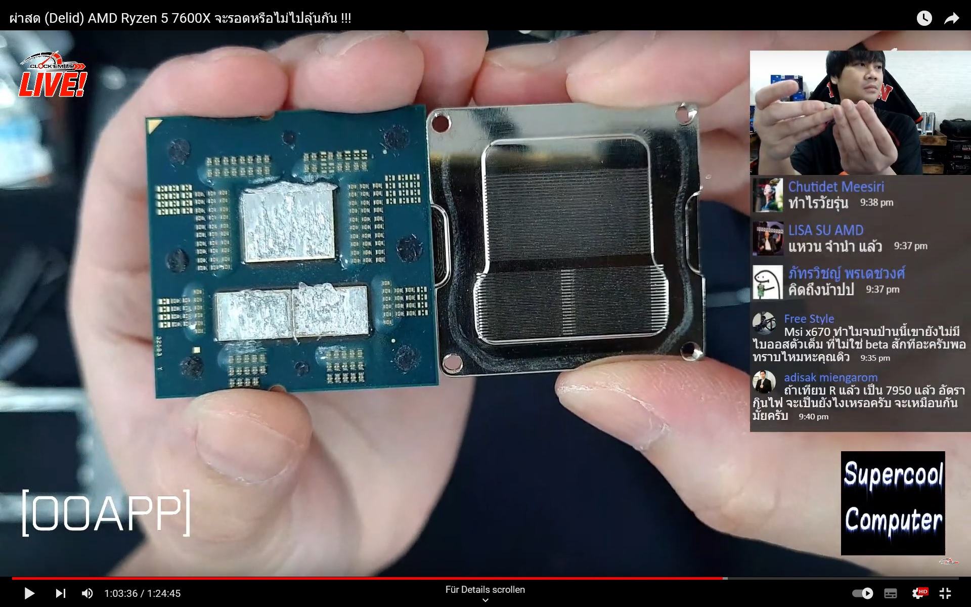

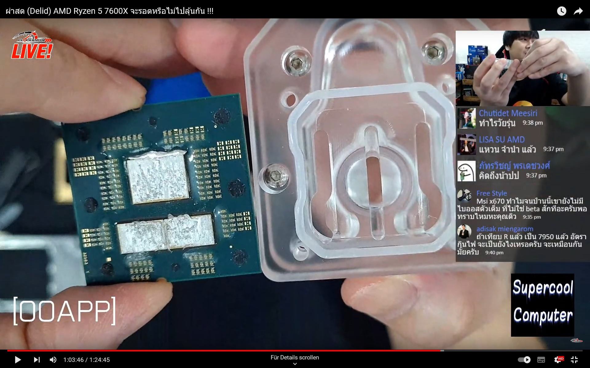

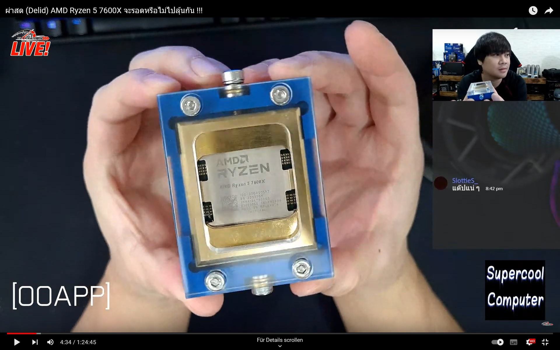

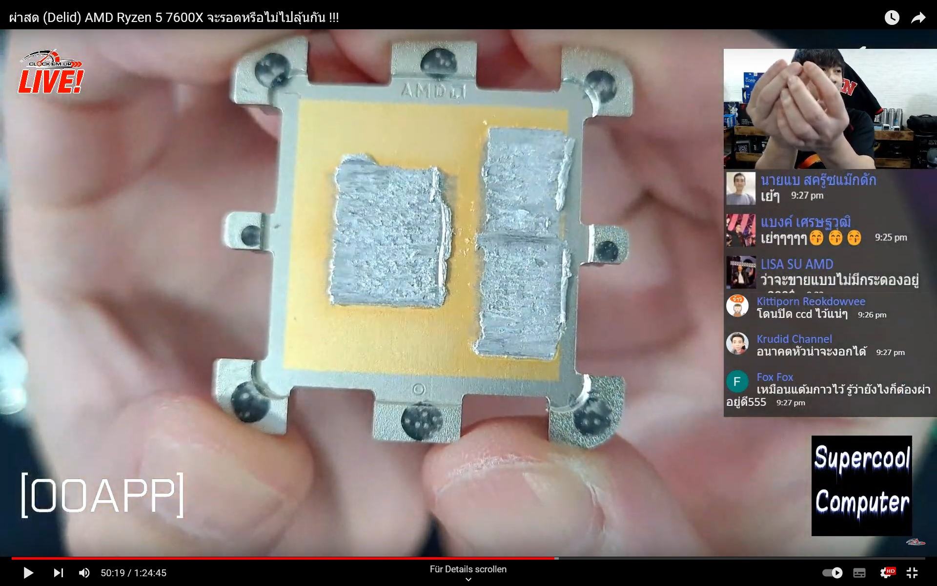

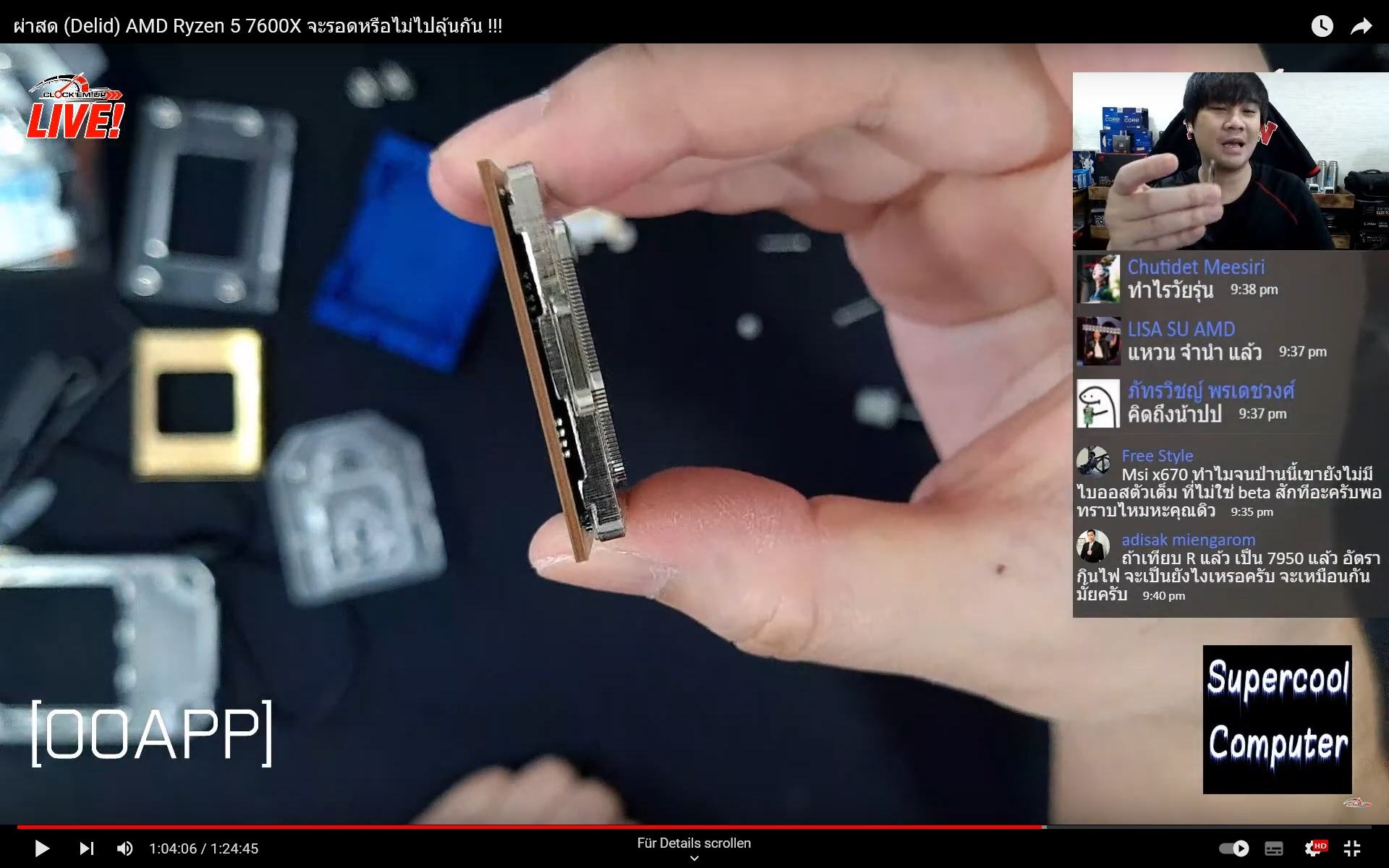

1.) Er hat die CPU zuerst geköpft, dann das Lot durch Flüssigmetall ersetzt, den IHS wieder aufgesetzt und die Kühlleistung überprüft (0815 Wasserkühler, noch kein Direct-Die).

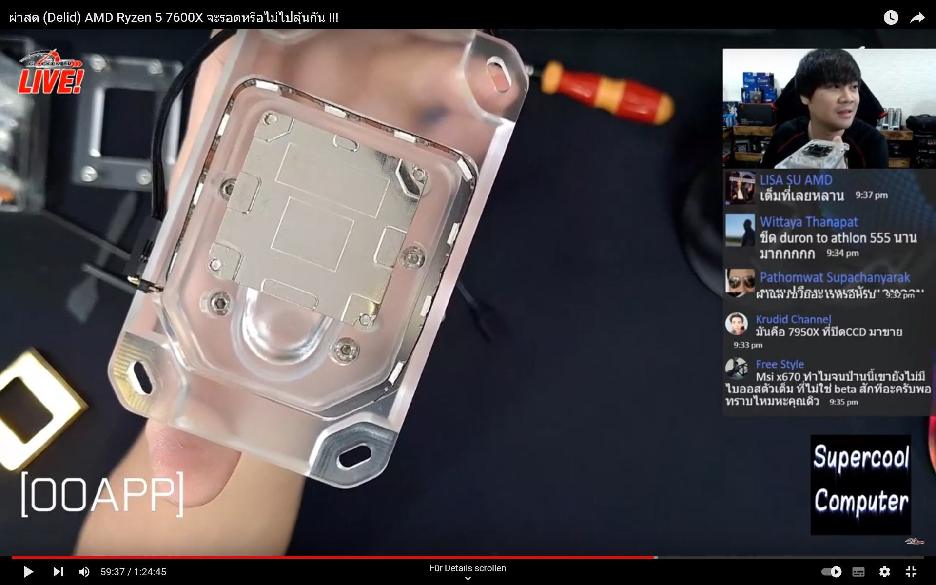

2.) Vorstellung des Direct-Die Wasserkühler und der Vorrichtung, um eine AM5 CPU zu köpfen. Das Köpfen führt er im Video vor. Er hat einen 7600X verwendet, unter der Haube erinnert er aber an einen 7900X & 7950X, da zwei CPU Chiplets auftauchen.
Ein Testvideo zu Direct-Die wird vermutlich, wie schon bei AM4 (siehe zitierten Teil oben), von ihm noch die Tage nachgereicht.
Wahrscheinlich sind der Delidder und der Direct-Die Wasserkühler wieder erhältlich unter http://www.supercoolcomputer.com/en

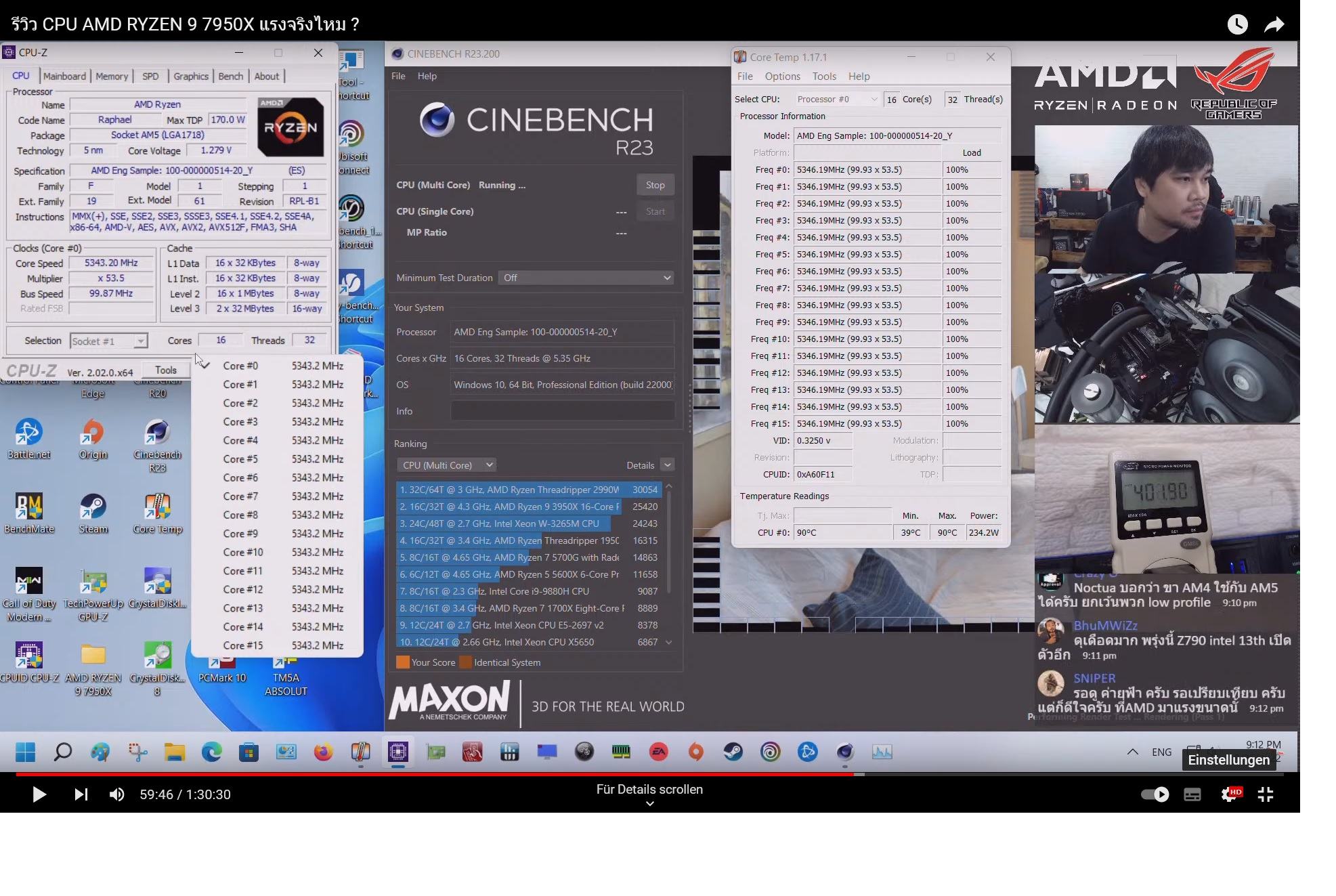

Er hat das Testvideo des Direct-Die Wasserkühlers auf dem 7950X heute hochgeladen:

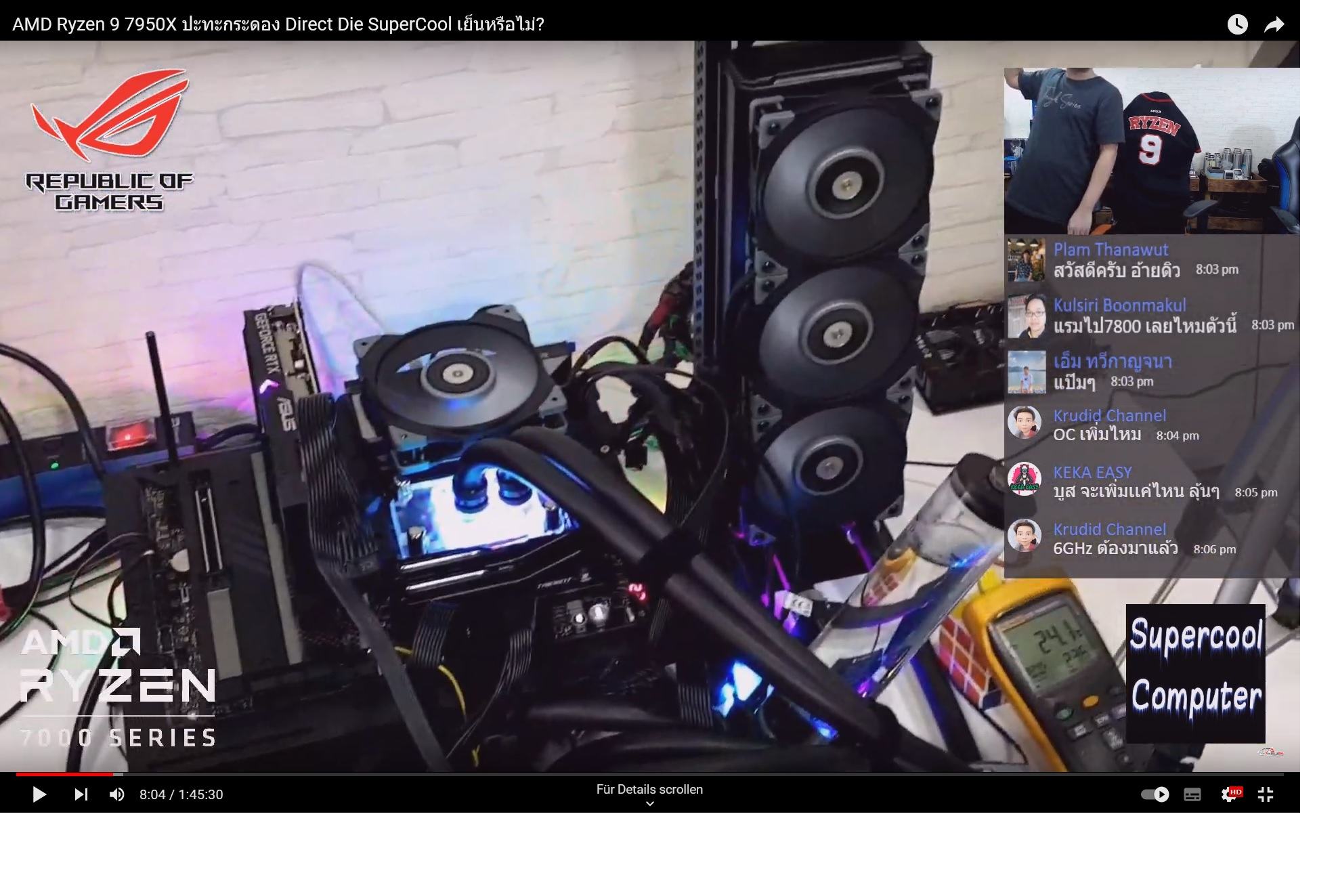

Im Sockel
Bench-Setup
Durchfluss & Raumtemp

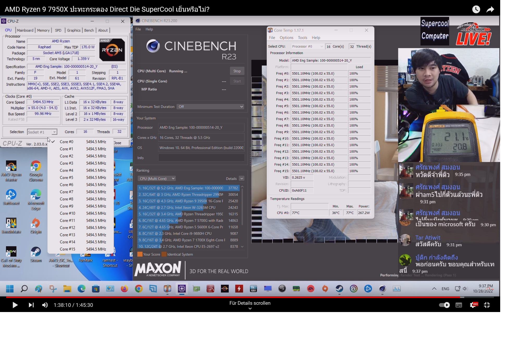

Vorher 0815 Wasserkühler & 235W & 90°C
Direct-Die Wasserkühler & 235W & 68°C (den aus der AM4 Version bereits bekannte Acetalrahmen hat er offensichtlich weggelassen).
Am Ende geht er noch auf Allcore 5500MHz & 270W & 77°C
--> Mit den 22K deckt sich das Ergebnis mit den 20K von Roman Hartung / der8auer und Igor Wallossek / Igorslab.
Ein SuperCool DC GEN13 für Intel Raptor Lake hat er anscheinend auch schon in der Pipeline:
Scheint sich also beim Thema DD-Wasserkühlung für die aktuellen 1700 Intel Raptor Lake und AM5 AMD Raphael einiges drin zu sein.
Seine Videobeitrage des 7950X ohne und mit DD-Wasserkühler:

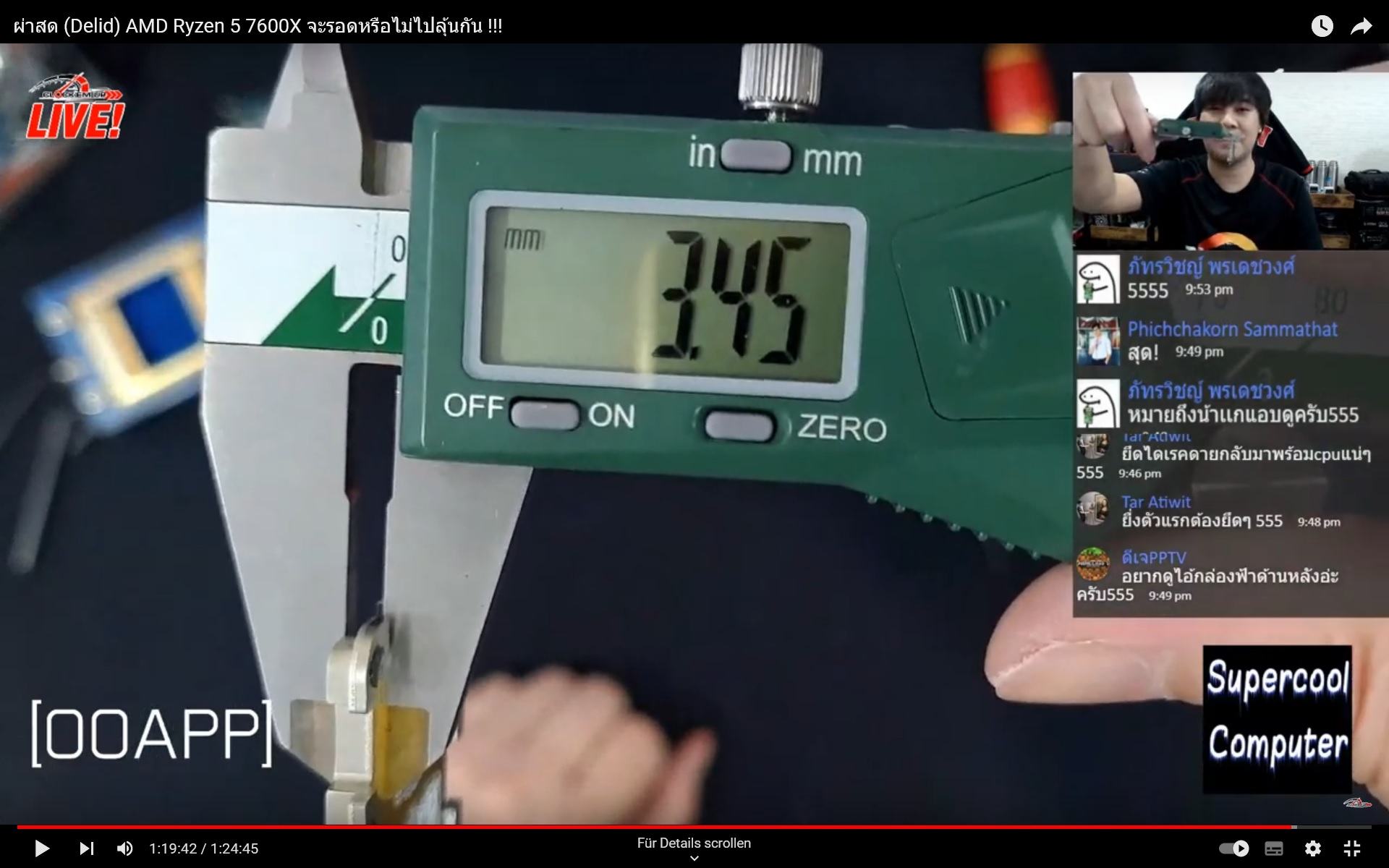

Wie dick ist der HS vom Ryzen 5000?

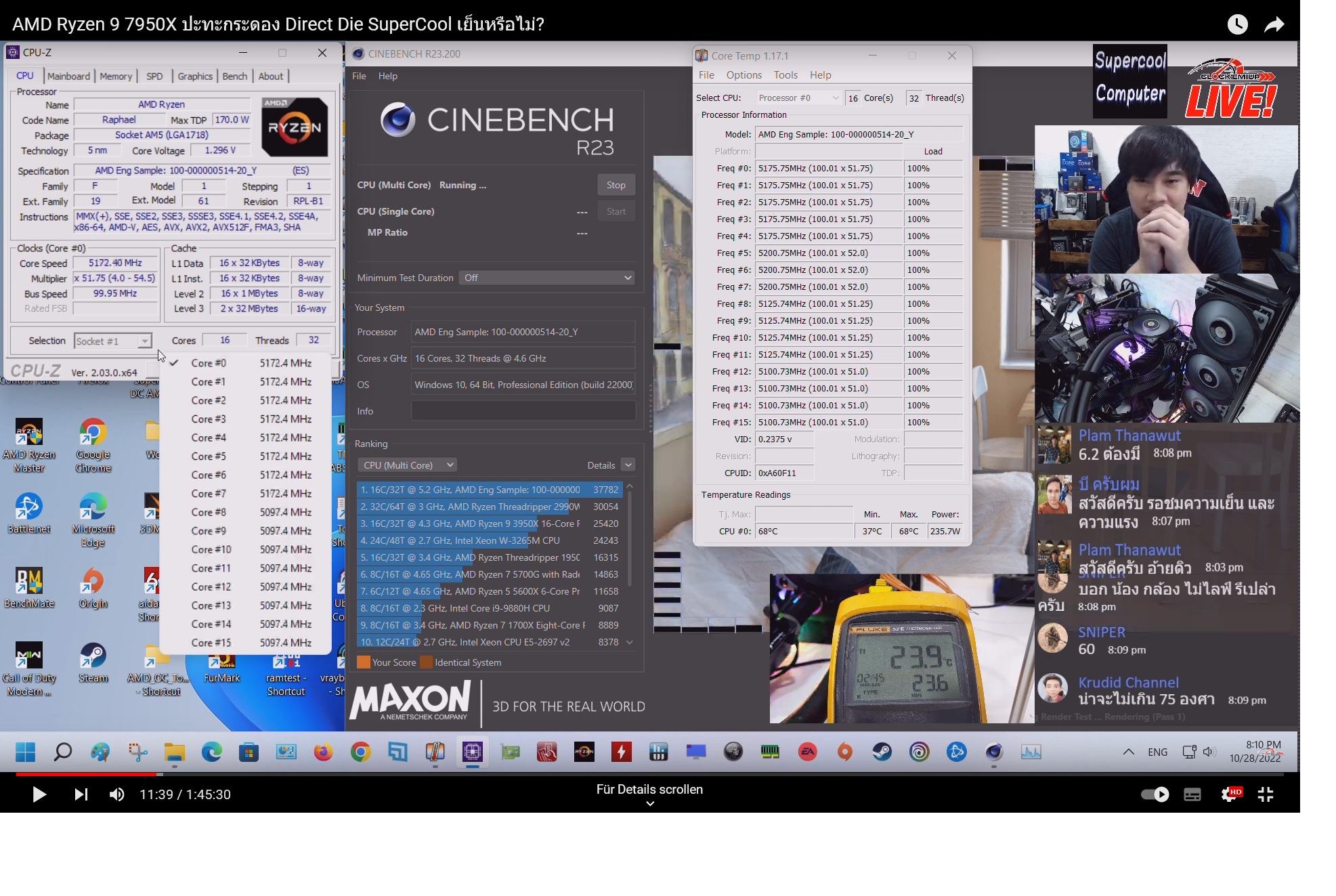

vorher bei 90 °C und den 234 W
5346 MHz @ 1,279 V
nachher mit direct Die 68 ° bei angeblich wieder 234 W (nur den maximal Wert ausgelesen)
5175 Mhz @ 1,296 V
Also irgendwas passt ja hier nicht. Wieso ist bei deutlich geringerer Temperatur mit direct Die nun die Spannung höher als auch der Takt deutlich geringer?
Bevor Du nun wieder hier den Schlauberger spielst und andere für offensichtlich dumm hälst. Dass die Spannung höher ist, ist verständlich, aber dass der Takt nun geringer, anstatt höher ist, ergibt so keinen Sinn.
Vielleicht fällt ja bei Dir ja der Groschen noch. Aber Du kannst die offensichtliche Fehlkonstruktion gerne schön reden

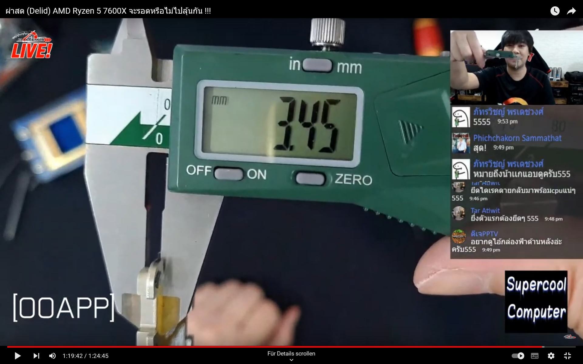

Netto oder Brutto?
Netto müssten um die ~ 2,5 mm sein.
