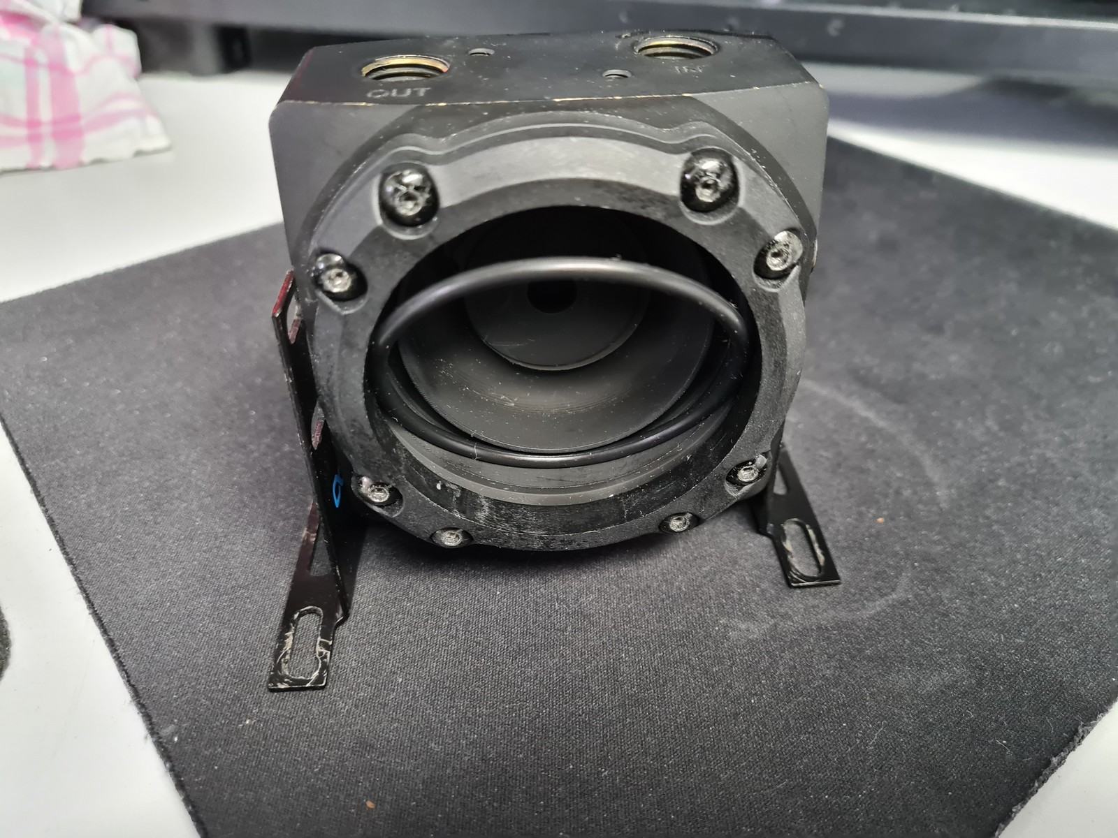

Tach,
ich möchte eine "Alphacool Eisdecke D5 Messing" an meine AquaComputer D5 Next schrauben und habe gelesen, dass ich dafür eine spezielle Dichtung brauche. Kann mir jemand sagen, welche genau und bestenfalls wo ich sie herbekomme?
Mainstory ist, dass ich umgebaut habe und nun meine alte DDC Vibriert. Das bekomme ich nicht in den Griff. Hab mir ein UltiTube mit D5 gekauft, bin damit aber auch unzufrieden. Die Lösung könnte ein schwerer Deckel für die D5 Next sein. Oder doch lieber zwei D5 mit Ultitop dual bei einem etwas verschlauchten System mit externem MoRa?

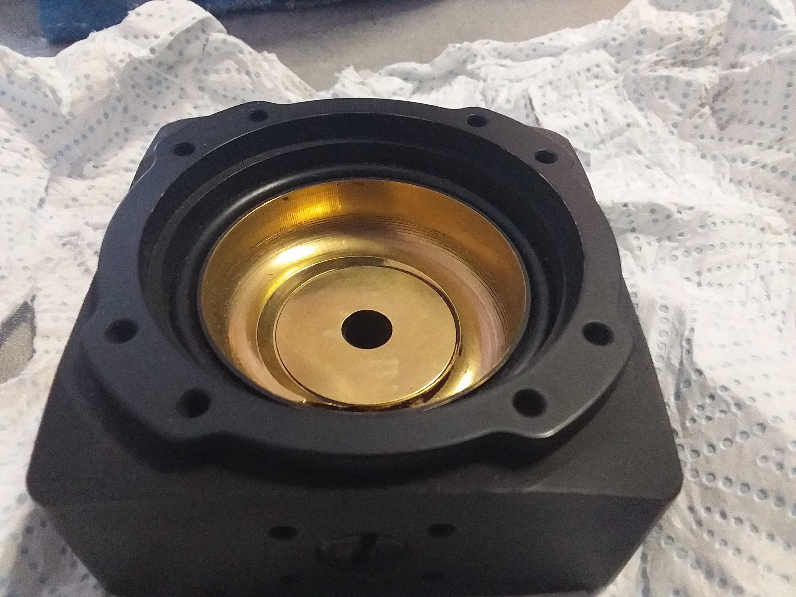

Schleif dir den aus, sonst hast du nach gewisser Zeit die Farbreste im System.
Pinselreiniger
als der gekauft wurde lag der bei, sollte mich wundern wenn das nicht so ist.
... und wenn Du Dir das ganze Theater ersparen möchtest, nimm einfach das AC Top. Hab zwei davon und höre von keiner der beiden D5N etwas bei etwa 25-30%.
