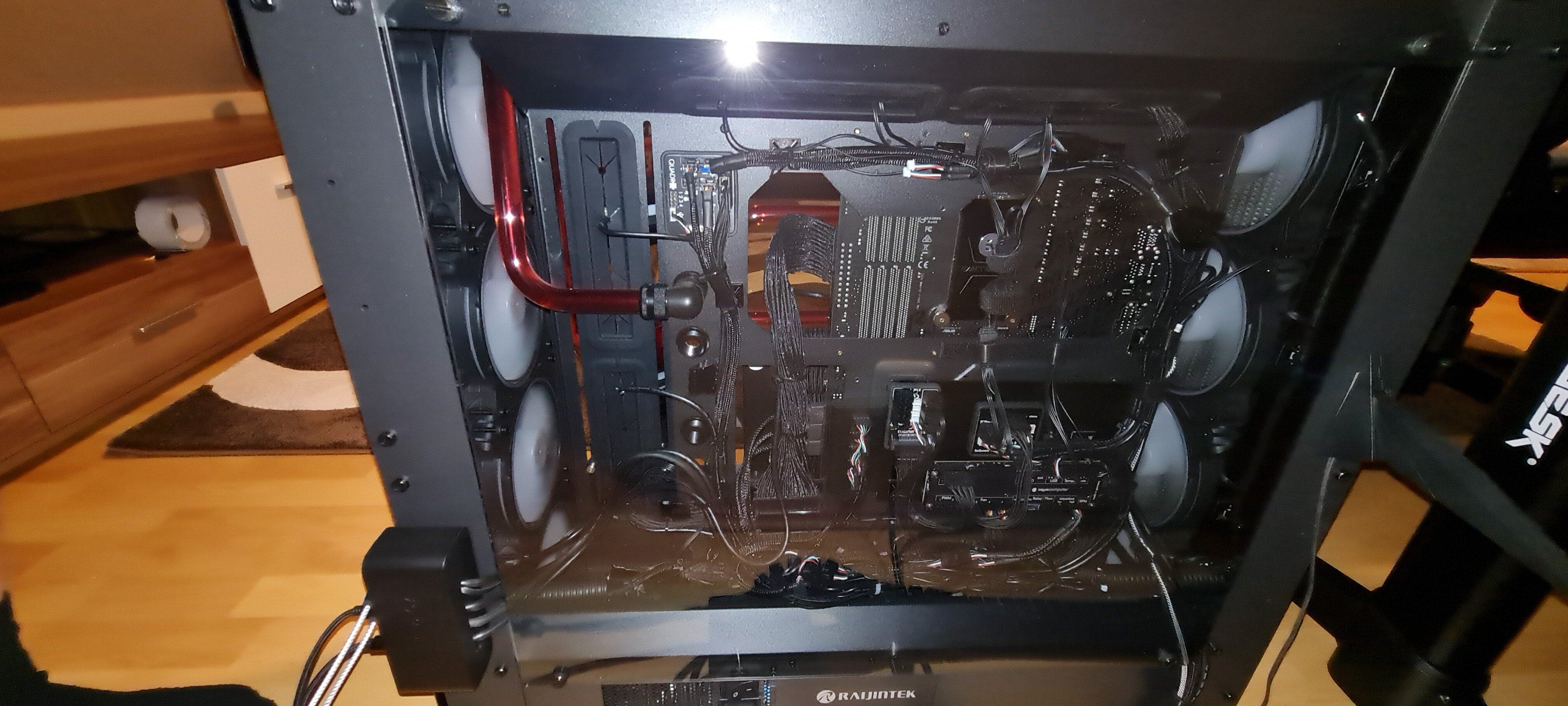

Ich will mal versuchen den in/an mein Case ( Raijintek Eris Evo ) zu integrieren. Bin mal gespannt wie das endet. Sieht jedenfalls nach umfangreicheren Modifikationen aus oder ich muss den außen mit Adapterstücken an die Rückseite bauen. Hat das hier schon einmal jemand probiert?

Das wird aber nen Brocken :love:
Habe gedacht ich setze die ganze Steuerungstechnik unten in den Netzteilkasten inkl. Verkabelung und modifiziere das obere Seitenteil.
Eventuell passt der MoRa dann gerade hinein, die Lüfter müssten allerdings außen in pull montiert werden.
Wird auf jeden Fall sehr knapp mit dem Platz.

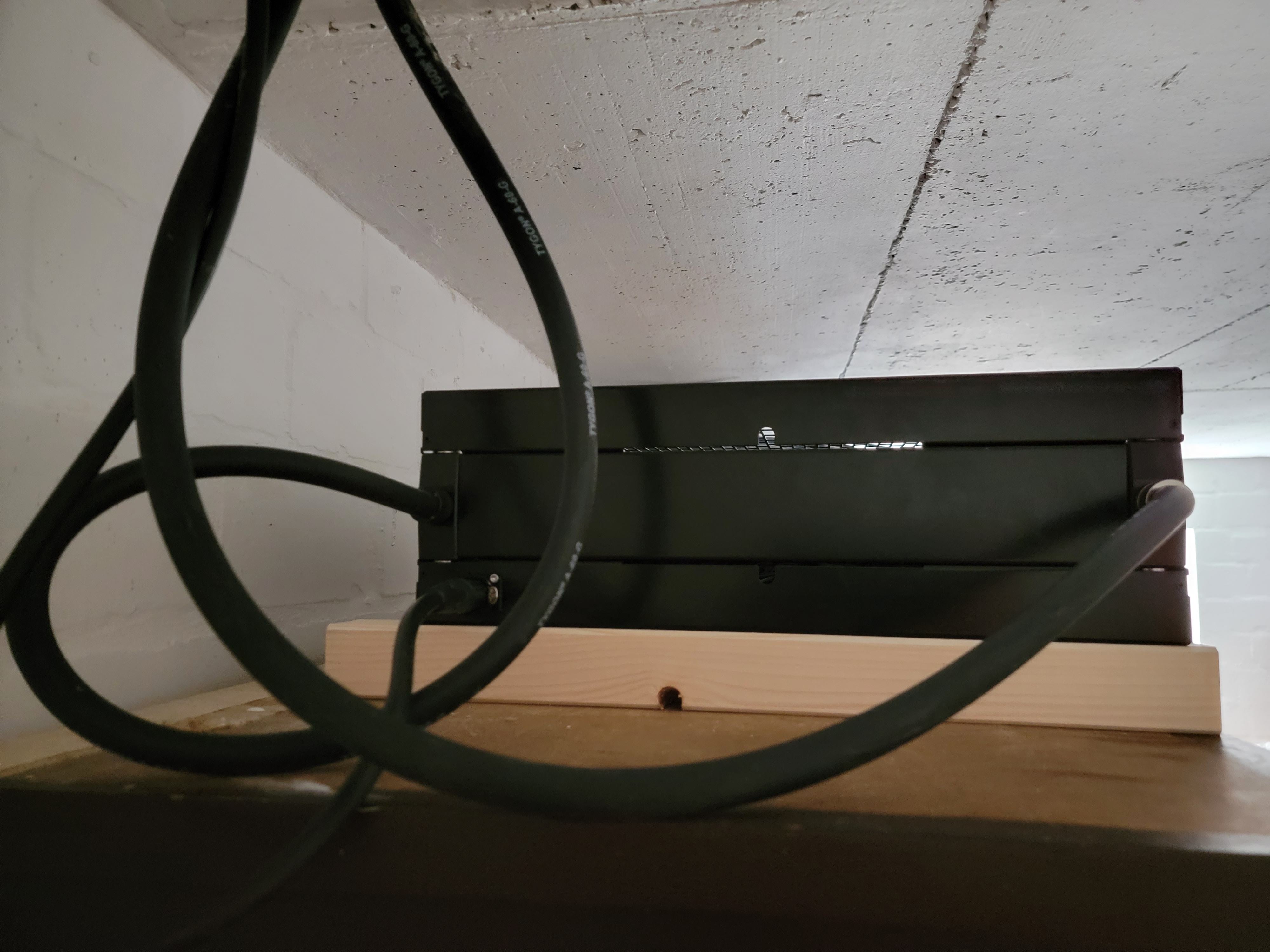

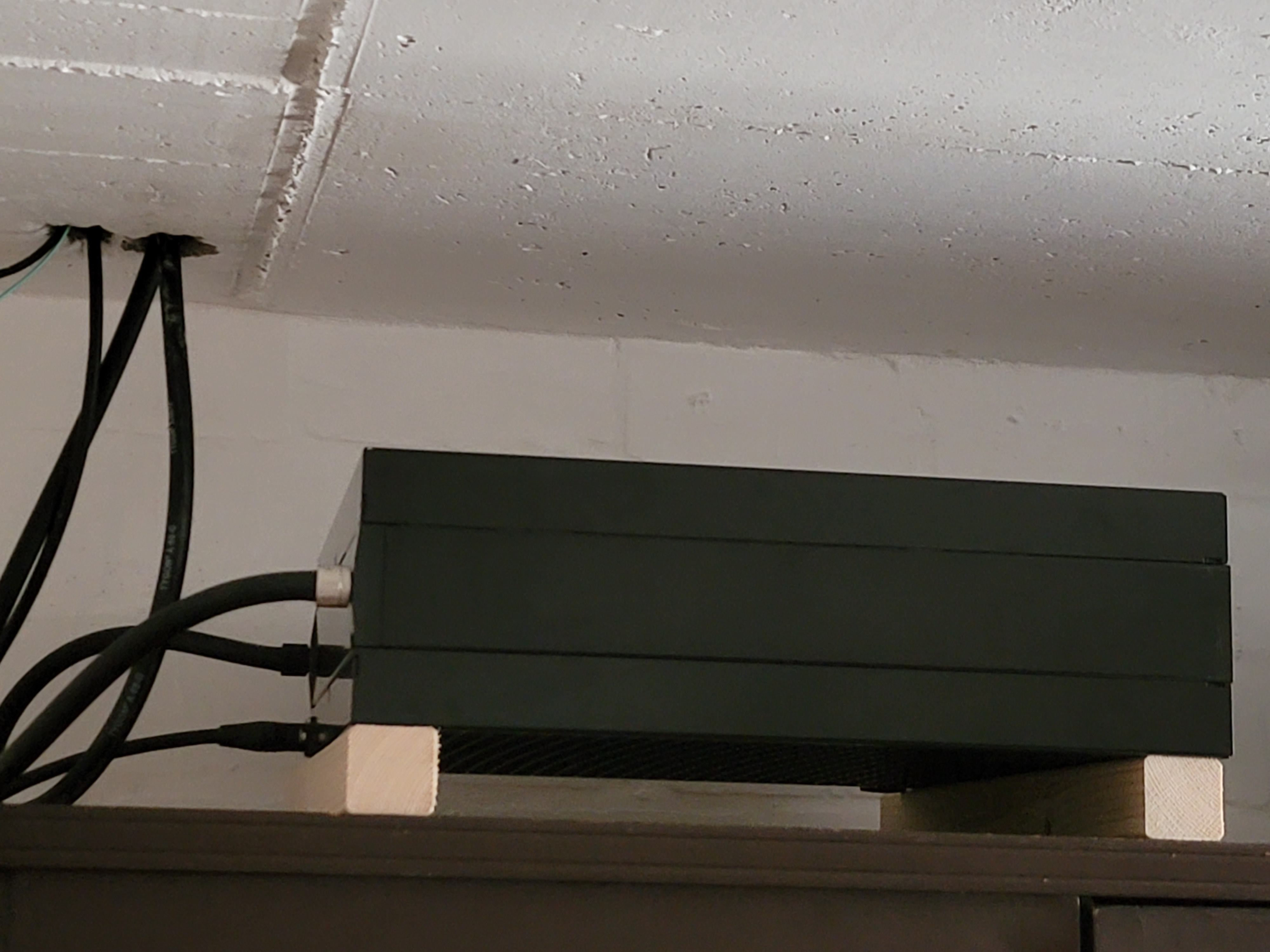

Der zweite AGB ist kein Muss, hab noch eine zweite DDC ohne AGB. Der Mora kommt einfach unter den Tisch und die DDC freistehend daneben auf einem Shoggy. Will sie nur nicht im Gehäuse weil es mir optisch nicht gefällt.

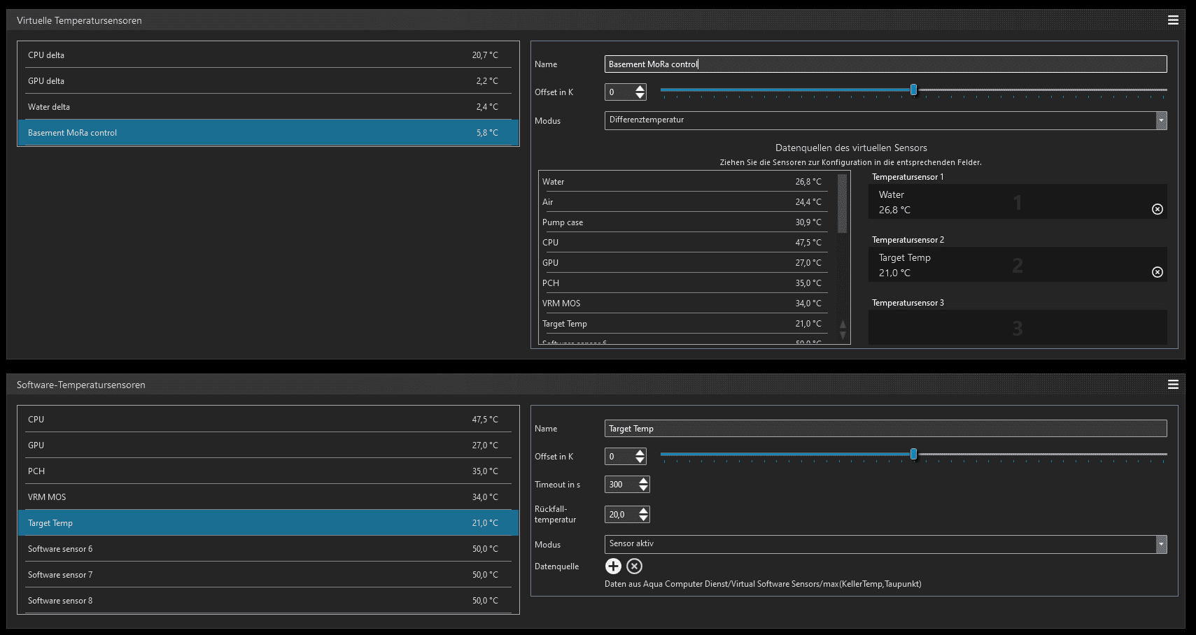

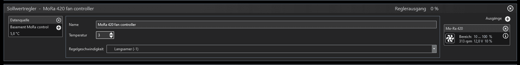

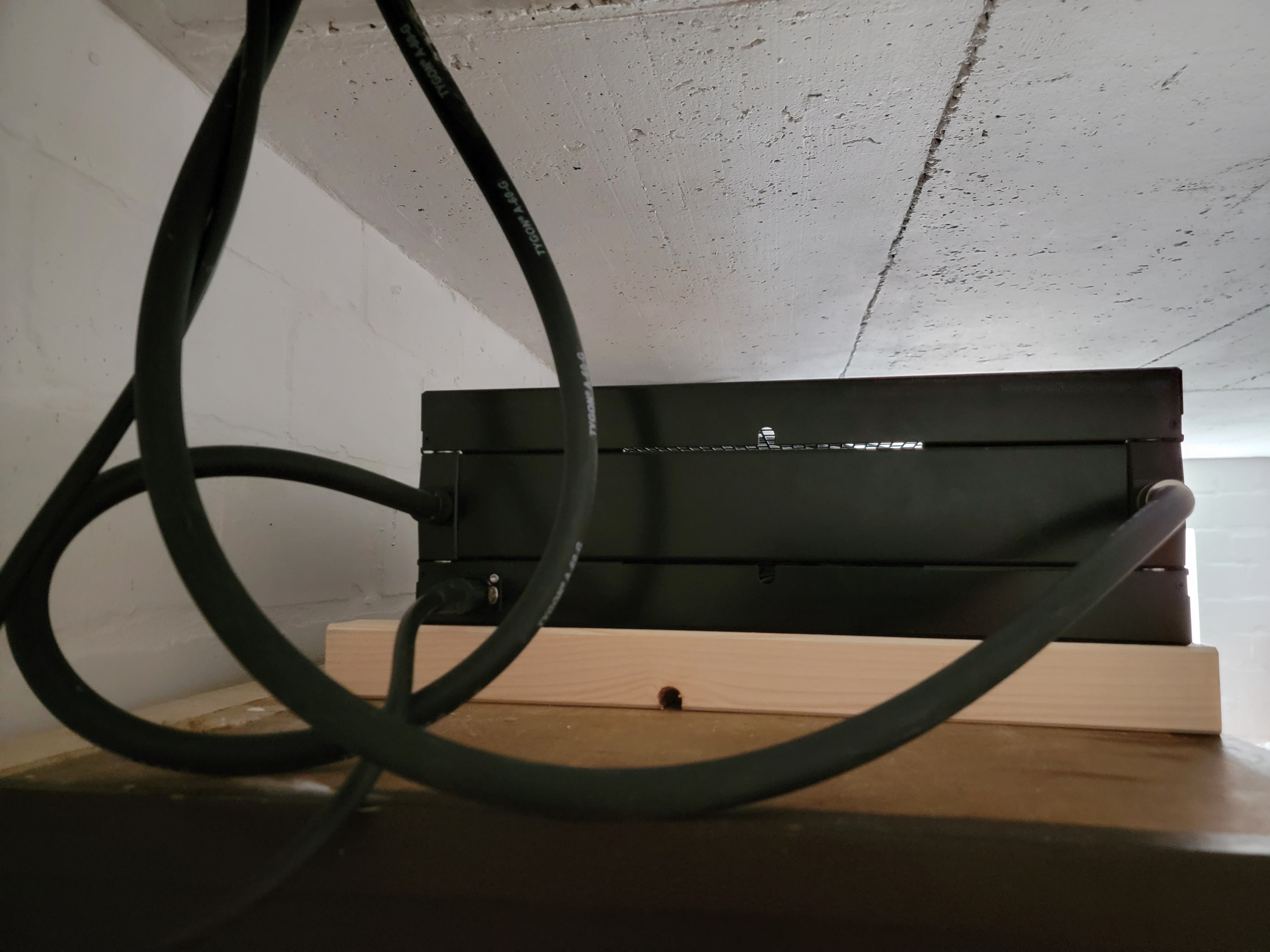

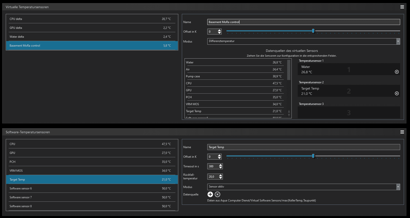

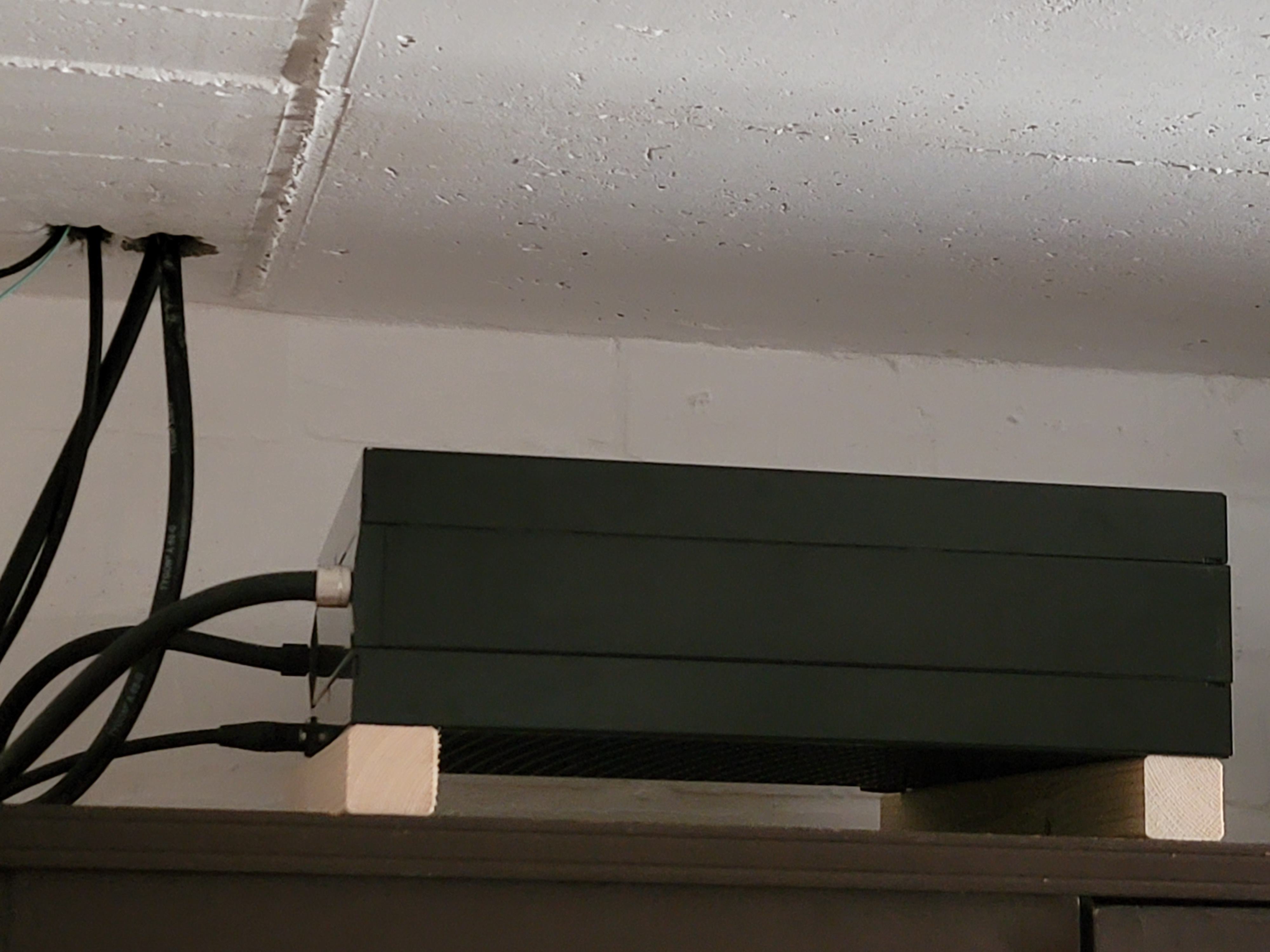

Kleines Update: Ich hatte ja ein ein MoRa 360 mit 9*NF-S12A und ein MoRa 420 mit 9*P14. Der 420er ist jetzt im Keller. Da ich noch nicht weiß, wie ich meine Taupunkt basierte Regelung bauen will, steuert erstmal ein Sollwert Regler das ganze auf eine Wassertemperatur von 27°C. Ich könnte natürlich noch weiter runter gehen, ist erstmal nur eine Übergangslösung. Die Lüfter am MoRa in meinem Zimmer würden erst ab 30°C loslaufen und sind daher aktuell immer aus. Der soll später dafür genutzt werden bei Bedarf das Wasser aufzuwärmen falls die passive Kühlung aus dem Keller schon für das Erreichen des Taupunktes ausreicht. Bisher siehts aber nicht so aus, als wäre das jemals eine Gefahr.
Für die Taupunkt Regelung wollte ich eigentlich ein Virtuellen Software Sensor aus dem Playground der Aquasuite nutzen um eine sichere Zieltemperatur zu ermitteln. Also max(Taupunkt, Kellertemp). Das könnte ich dann als Software Temperatur im Aquaero mit Fallback Hinterlegen und dann mit einem virtuellen Temperatursensor die Differenz aus Wasser und dem dem Software Sensor bilden. Das wiederum ist dann die Regeltemperatur für den Sollwertregler.
Die Probleme dabei:
1) Wie kriege ich die Luftfeuchtigkeit in die aquasuite?
2) Wie berechne ich den Taupunkt im Playground ohne Logarithmen und Potenzen? Der Playground ist nämlich deutlich beschränkter als ich anfangs annahm, und ich konnte aquacomputer bisher auch nicht überzeugen das einzubauen.
Anhang anzeigen 783193Anhang anzeigen 783194
Die Probleme dabei:
