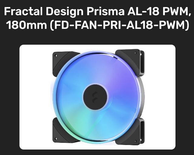

Habe mir gerade zwei Fractal Prisma AL-18 gekauft (2 Stück für 30€) da ich mit meinen Phobya nicht zufrieden bin und die Austauschen will am Mora… zudem finde ich die Idee von einer indirekten Beleuchtung unterm Schreibtisch im Büro ganz nett.
Nun zu den Fragen:
Hat die jemand von euch schonmal auf nen mora montiert und ne Meinung zu den Teilen?
Kann ich die 3pin rgb Kabel ohne Probleme auf 4 Meter verlängern? (mein Schreibtisch hat etwas mehr als 3 dekadente Meter:rolleyes:)
Hat jemand ne günstige Empfehlung für RGB 3pin - „Verlängerungskabel“?
Hat jemand noch zwei der gleichen Lüfter rumfliegen für nen guten Kurs?(gerne eine PM senden)

Zur Verlängerung, schneide erstmal ein Kabel auf und schau dir an wie das innen Geregelt ist.
Manchmal hast du drei direkte Litzen, was alles einfacher machen würde.

Kommen erst nächste Woche Mittwoch, war bei Kleinanzeigen… meine Fragen beziehen sich eher auf das was ich bis dahin vorbeireiten kann damit ich dann nicht doof dastehe und wieder Wartezeiten habe :coffee:
möchte nicht die Kabel selbst verlängern, nen Kabel mit 3-4 Metern das ich dazwischen hänge wär schon besser. Nur zur Klarstellung 😉
RGB Kabel wirst du in der länge nicht finden.
Dann selber Stecker anlöten.

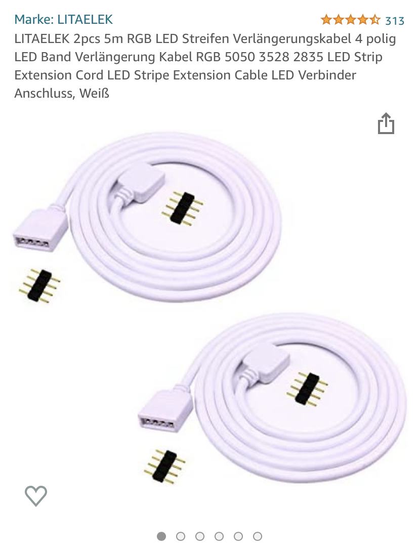

Habe 4 Pin gefunden in 5 Meter Länge. Könnte man da mal ganz salopp den Störenden abknipsen und gut ist? 😂
Spaß beiseite, das müsste doch gehen! Der eine pin macht doch den Unterschied zwischen 12v und 5v oder hab ich da was grundlegend falsch verstanden?!?:hmm:
Ich denke, dass das theoretisch gehen sollte, aber ggf. nicht über 5m, denn im Gegensatz zu 12V, wo die Farben direkt gesteuert werden und nur der Spannungsabfall ein Problem werden könnte, findet bei der 5V ARGB ja eine Datenübertragung statt.
Aber einer muss es ja ausprobieren. :d
Edit: RGBpx-Kabel, was ja im Prinzip nix anderes ist, bekommt man auch nur mit max 2m.
Danke für die Antwort! Ich opfere mich mal und bestelle. Die Auflösung gibts dann nächste Woche Mittwoch-Donnerstag
Hab’s zwar bestellt aber es sieht nicht gut aus… @funkyjot schrieb am 28.01.2021:
„ARGB benötigt eine Datenleitung, ein Daten-Pin am Stecker und Header. Den hat 12v 4pol RGB nicht.Abgesehen von der Spannung, funktioniert bei beiden die Steuerung völlig verschieden. Digital bei ARGB und analog bei RGB.“
Klingt so als könne es nicht gehen… Jemand da der es einfach weiß und mich erhellen kann?
Ist das nicht egal?
Am Ende ist es eine Leitung über die Strom oder Signal kommt?
Oder stehe ich auf nem schlauch?
12v ist jedenfalls unempfindlicher?
Die Datenübertragung könnte ein Problem sein. Hatte vorhin schon mal geschaut und leider keine technischen Infos gefunden, was genau das für ein System/Bus ist.
Wenn der Stecker stimmt ist das Kabel dazwischen egal. Und 5v sind zwar wenig, aber 5m sind jetzt auch keine Länge. Ich denke das geht problemlos :)
