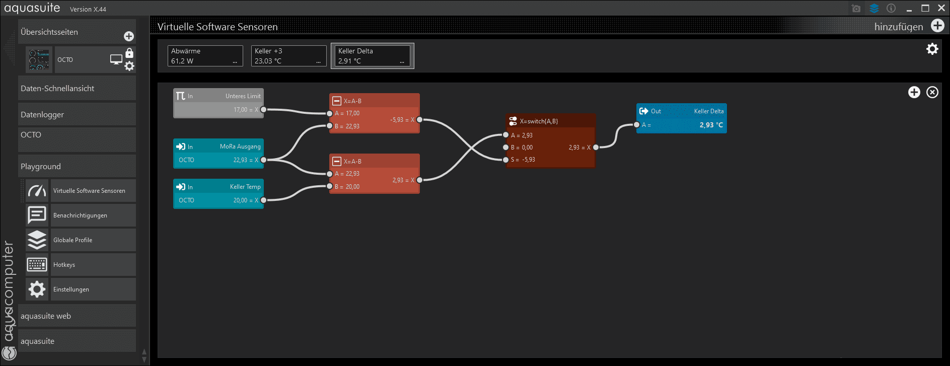

Ich will mein MoRa in den Keller verlegen und die Lüftersteuerung abhängig vom Taupunkt im PC Gehäuse machen. Das "beste" was ich bisher gefunden habe, wäre ein Arduino und ein DHT22 per USB am PC und eine Software, die den Wert zyklisch ausließt und in die Registry schreibt, wo HWInfo das lesen und als Sensor für die Aquasuite anbieten kann. Eine einfacherere Lösung wäre schön, idealerweise auch eine die vom PC unabhängig ist :)
Ich könnte auch gleich die ganze Steuerung über ein Arduino lösen, aber ich mag das Dashboard in der Aquasuite und die Möglichkeit darüber mit Parametern rumzuspielen. Und habe nicht vor das alles selber zu programmieren ;)
Ich meine, du kannst nach diesem Softwaresensor per Aquasuite nicht regeln lassen. Ich bin da aber nicht sooo sehr drin, ob es durch Tricks doch geht.
@klasse08-15 doch das geht. Ich hab mal über ein Aquaero meine Lüfter auf dem CPU Lüftkühler und die Lüfter auf einem Morpheus über die Softwaresensoren regeln lassen, ist kein Problem.

Ich fahre jetzt schon eine ganze Weile ganz gut damit das ich 17°C als Mindesttemperatur für die Wasser fahre. Erst darüber werden die Lüfter aktiv und versuchen denn Delta +3°C zu halten.
Für die Steuerung über die Aquasuite habe ich hier super Hilfe erhalten.
Das könnte ich dir so erstmal empfehlen, aber ich sehr gut nachvollziehen wenn du was Neues ausprobieren oder einfach experimentieren willst. Nur zu! (y)
@Youngtimer Also Keller Delta als Software Sensor und dann ein Sollwert Regler um Keller Delta auf 3 zu halten? Klingt erstmal vernünftig. Müsste ich mir nur noch ein guten Fallback für den Betrieb ohne Aquasuite überlegen. Das ist aus meiner Sicht auch eine große Schwäche der Software. Ich kann nur Fallbacks für Sensoren definieren, ich hätte gerne ein Fallback Regler falls die Sensoren für den Hauptregler ausfallen.

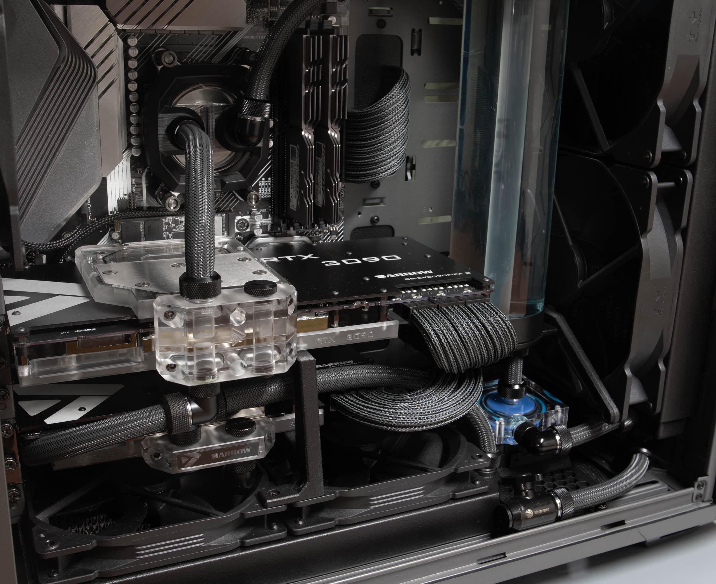

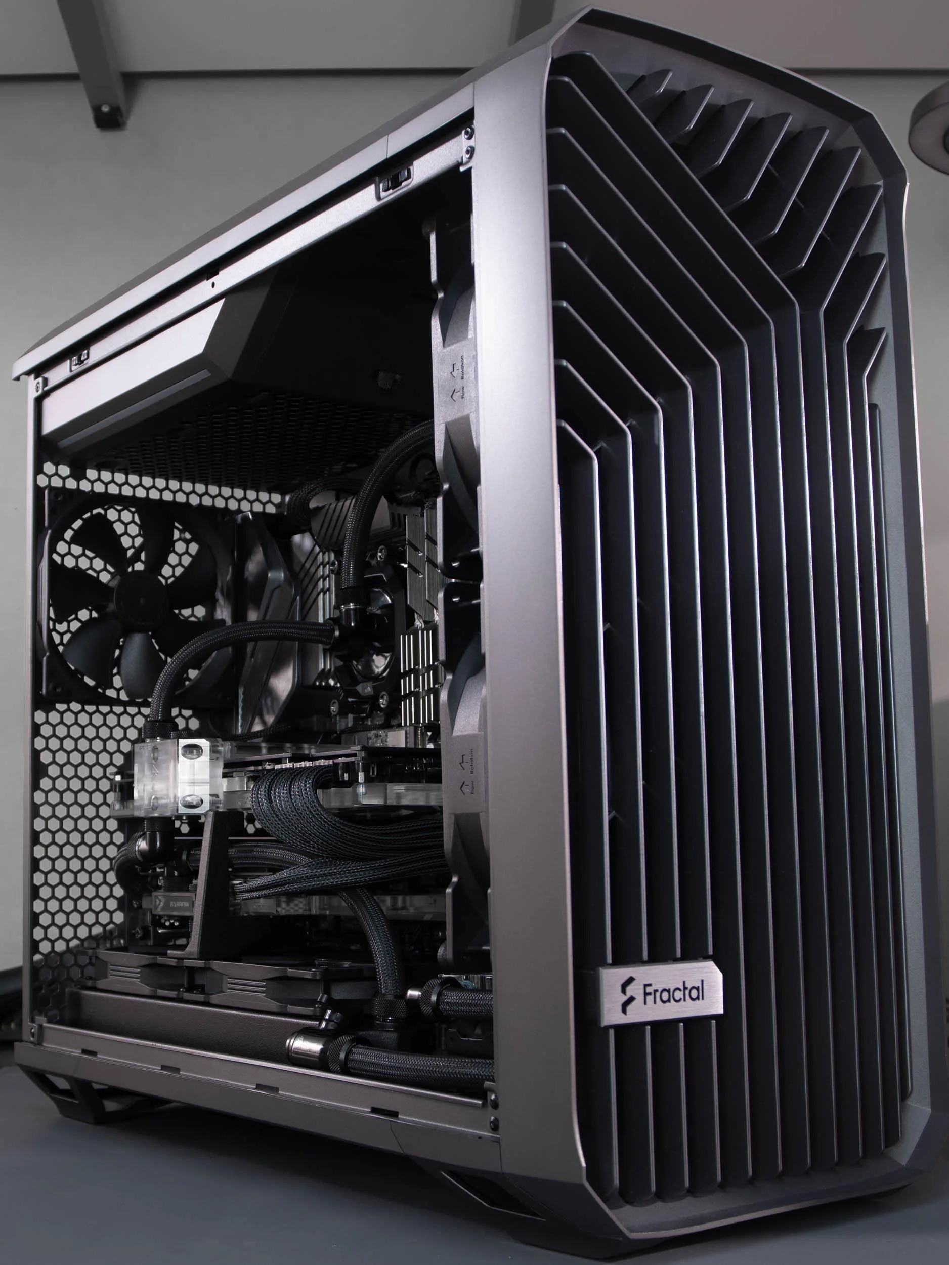

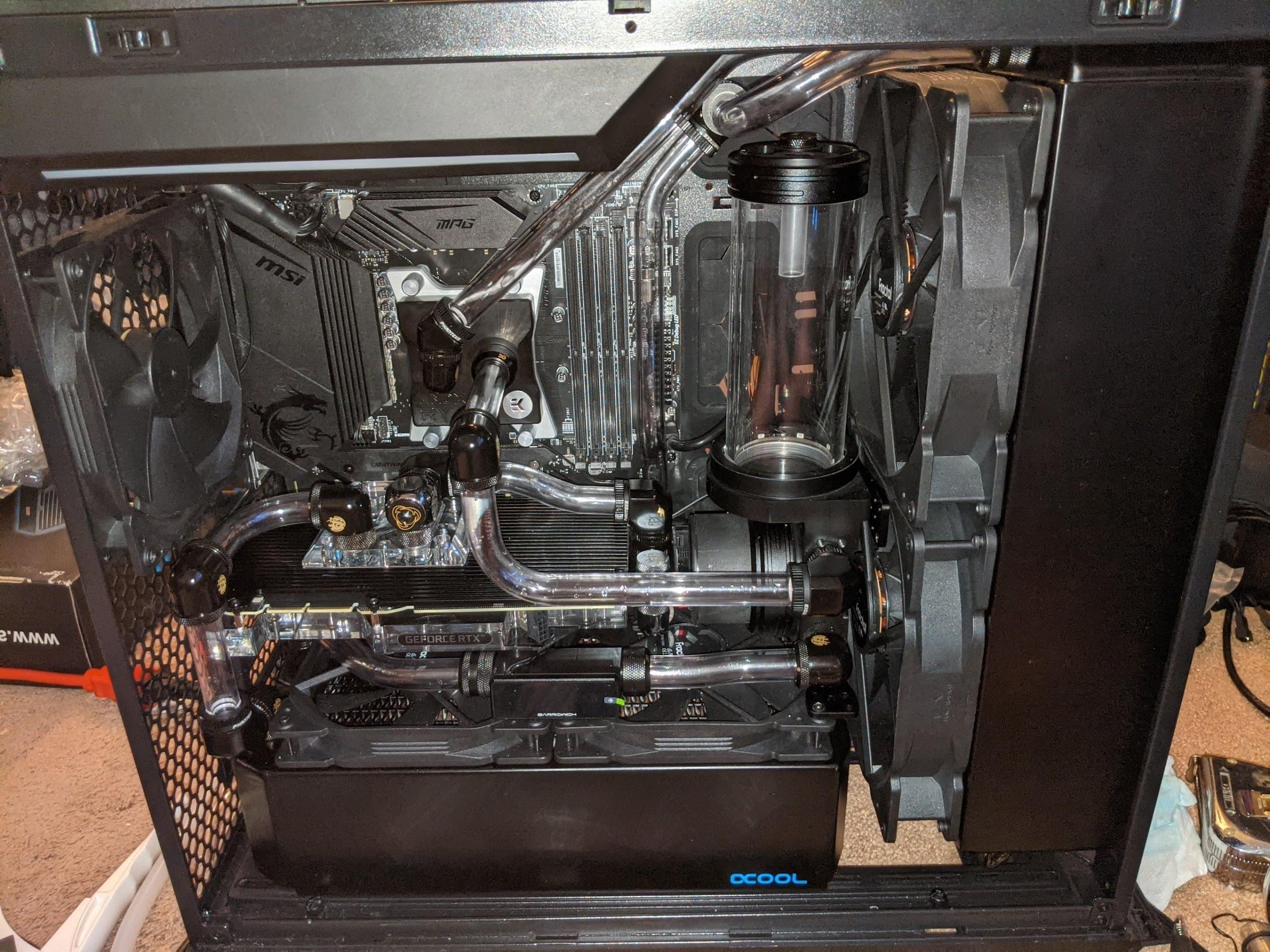

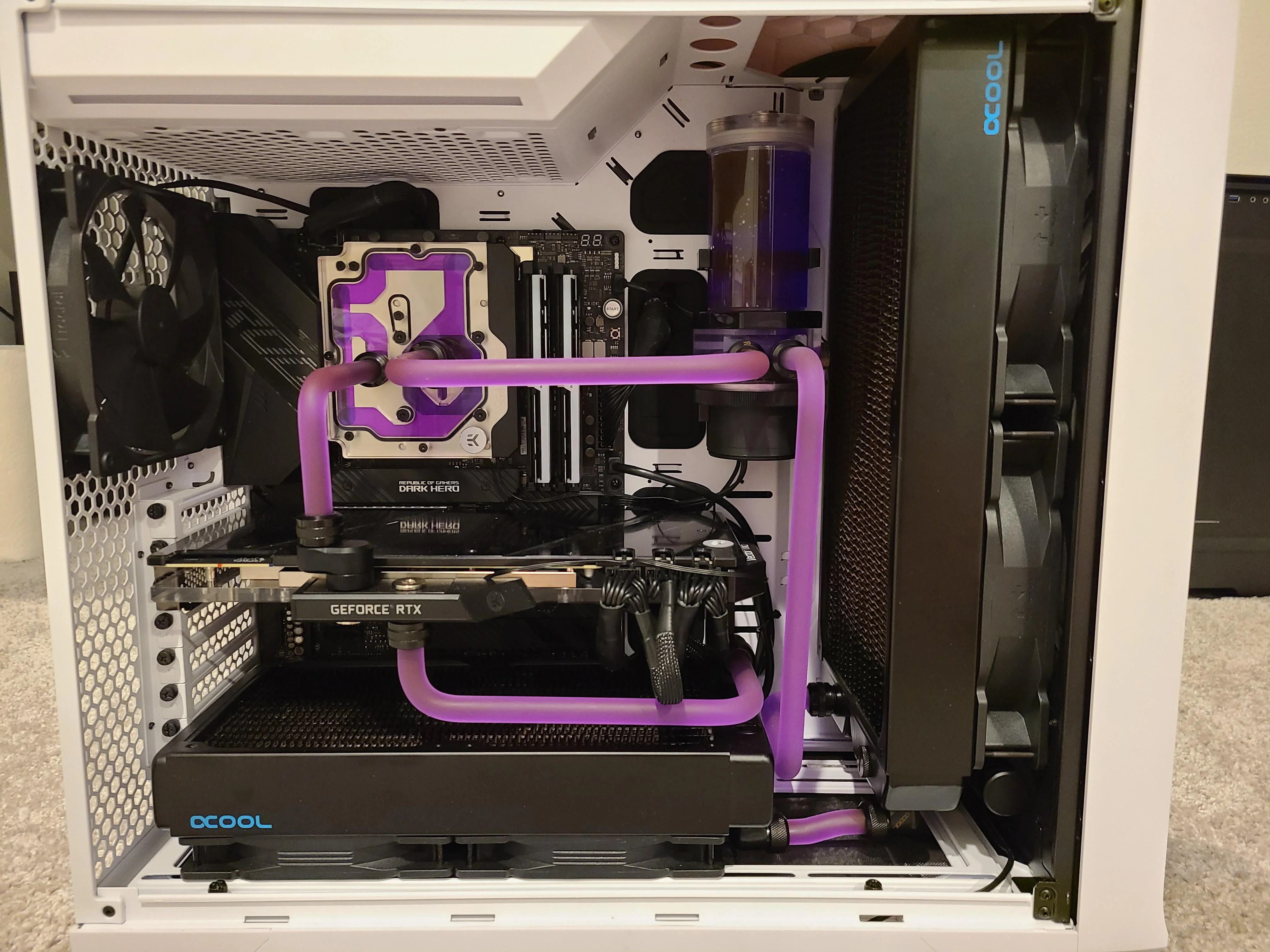

Hat jemand hier ein Torrent mit 2 Radis? Ich wüsste gerne, ob ich nen 360er (2x180) in der Front zusammen mit nem 420 im Boden verbauen kann und wie dick die sein dürfen. Es soll ein GIGABYTE MZ72-HB0 verbaut werden, das hat ein SSI-EEB Format.
Das wüsste ich auch gerne.. bin momentan auch am überlegen, ob ich meine Graka mal unter Wasser legen soll im Torrent.. :fresse2:
Da mich das Torrent auch reizt habe ich ein paar Wakü builds von reddit gespeichert. Vielleicht hilft das ja weiter.

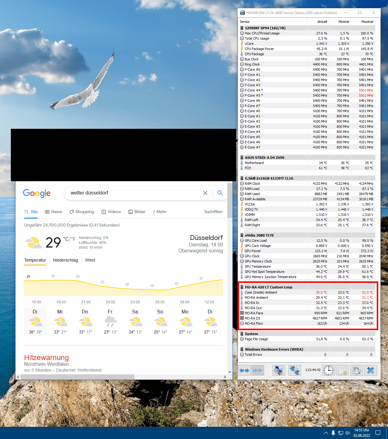

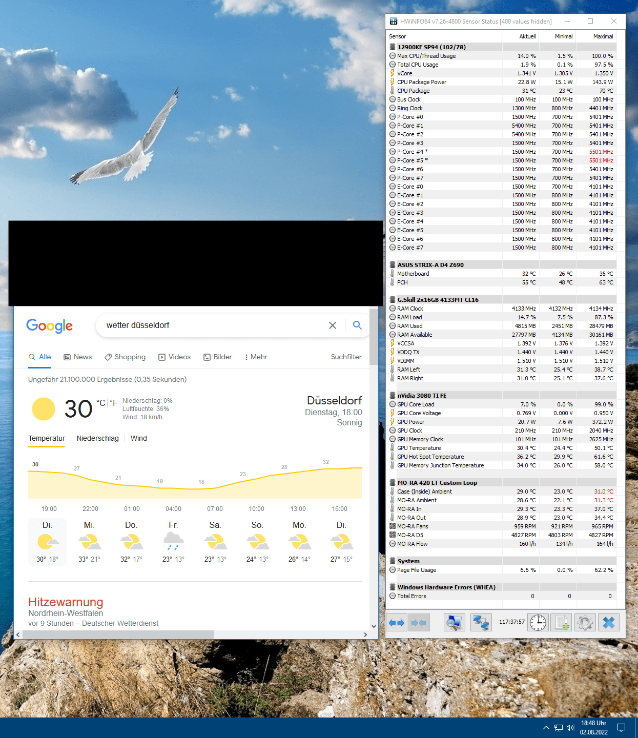

Hier noch einmal wie Versprochen knapp 5 Tage beobachtet.
Vorher (MORA unterm Schreibtisch) hatte ich mit "Case Ambient" (Sensor sitzt im Gehäuse) bei 30° locker bis zu 42° am MORA-Eingang (Gaming). Ich habe die letzten 5 Tage täglich Escape from Tarkov gespielt und kam auf bis zu 37° am Eingang. Auch die Differenz zwischen MORA Ein- und Ausgang hat sich erheblich verbessert (2,6° auf dem Screenshot). Vorher waren 5° bis 6° keine Seltenheit (Heißes-Wetter + Gaming).
Die Umbauarbeiten und die Umbaukosten haben sich also gelohnt.

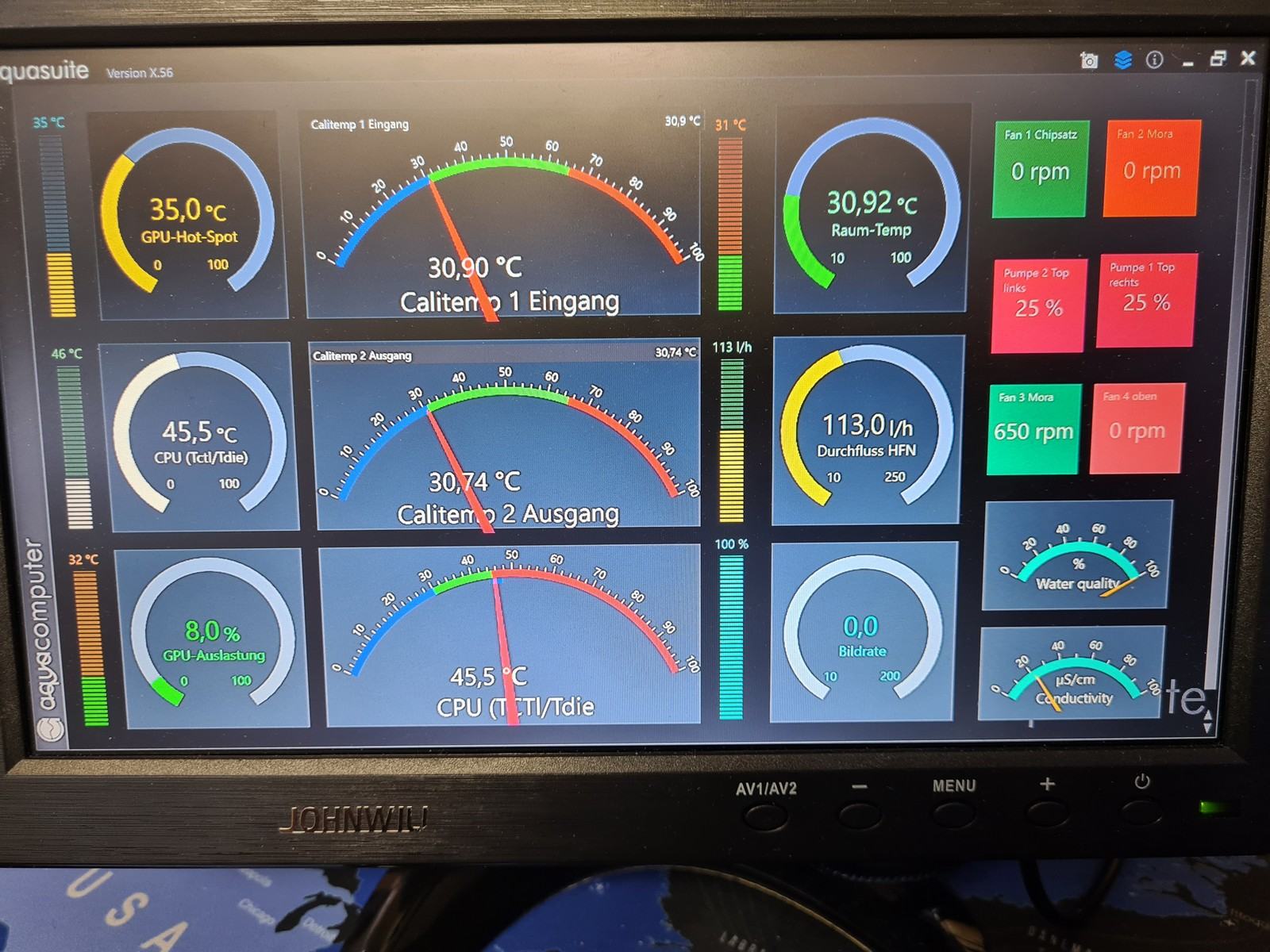

Was hast Du für einen CPU-Kühler? Bist Du sicher das Deine Sensoren funktionieren? Ich nutze Calitemps, jetzt wieder 2, beide nach Fieberthermometer kalibriert. Meine Temps. werden in den Mora mit 30,57 und aus dem Mora mit 30,38°C angezeigt. Wie schaffst mit dem Mora Werte von 2,6°C oder steht der im Kühlschrank?
Was hat das mit einem Lastwerten zu tun, wie Du das nennst ist Peng. Er sagt das sind Differenzwerte zwischen Ein und Ausgang. Ich weiß Spezialisten, schaffen mit dem Mora sogar 10°C oder?
@BF2-Gamer
Ja klar bin ich mir sicher.
Mein MORA steht auf meinem Schreibtisch. Klimaanlage ist seit über einer Woche nicht im Betrieb. Man sieht ja auf dem Screenshot, wie heiss der Raum aktuell (~30°) ist.
CPU: Aqua-Computer Cuplex Kryos NEXT mit VISION (12900K 5.2GHz bis 5.5GHz)
GPU: Alphacool Eisblock Aurora Acryl GPX-N (3080TI 2025MHz / 21000MHz)
RAM: EK-RAM Monarch X4 (4133MHz CL16-16-16-28)
Radiator und Lüfter: MORA3 420 + 9x Artic P14 PWM PST
Pumpe: Waterccol D5 (100%)
Die 37.0° (MORA-In) und die 34.4° (MORA-Out) habe ich heute (gleichzeitig) erreicht, weil es wieder richtig heiss wurde. Den Screenshot habe ich kurz nach "Escape from Tarkov" gemacht, was ich ca. 3 Stunden gespielt habe.

Computer seit knapp 3 Stunden im Leerlauf:

Ich werfe gleich die Klimaanlage an. Hatte die Tage extra darauf verzichtet... :fresse:
Wie erwartet sind die max-Werte Lastwerte nach mehreren Stunden spielen. Überraschung.
Na und, 2,5K Differenz zwischen Ein- und Ausgang ist normal.
Klar, man kann locker 10K zwischen Ein- und Ausgang erreichen. Braucht viel Abwärme und wenig Durchfluss.:shot:
@BF2-Gamer Deine Werte sind völlig in Ordnung so, wie sie sind. Temps sind alle gut, fast schon zu gut bei Wasser zu Luft, aber das schiebe ich mal auf die hohe Lüfterdrehzahl. :d
Mittwoch und Donnerstag wirds wieder Mitte 30 Grad plus, dann mal testen haha.
Also 2 bis 3 Grad Differenz sind beim MoRa tatsächlich eher normal.

jau da muss wohl mein Mora defekt sein oder die Cali-Sensoren. Ausgelesen mit HWInfo
Oder dein Thermometer?
Habs auf jedenfalls an einem geeichten Labormessherät gekoppelt und die Werte IN/ OUT stimmten, war auch eher skeptisch weil der Wert immer recht konstant bleibt.
Das Messgerät hat zugleich noch den Widerstand gemessen aber der war genau so wie angegeben, das auf einer Länge von 4 Metern mit 3 Teilabschnitten wo ich die externen Sensoren frei kürzen oder verlängern kann.
Beim MoRa machte es aber auch einen Unterschied wo er steht.
P.s. mit den 200mm Lüftern ist unter Last die Differenz höher.
Was ist denn das Problem mit 2,5°?
Seine Lüfter drehen ja mit fast 1.000rpm und die Pumpe läuft auch Vollgas, kann mir das schon vorstellen.
Das Problem ist kein Problem. Schau mal in den rot eingerahmten Kasten da liegt die Differenz bei 1,2 und nicht bei 2,6 und schon gar bei 5-6. Aber was rede ich, bin jetzt hier raus. Eins noch, mit 29°C Zimmertemp . nen Mora um 2,6° C runter zu kühlen, brauchste schon verdammt große Lüfter aber wem sag ich das. Wenn das alles so einfach ist dann steht auf meinem Schreibtisch nur Müll, obwohl könnte eigentlich ja auch sein, egal bin jetzt hier raus.
