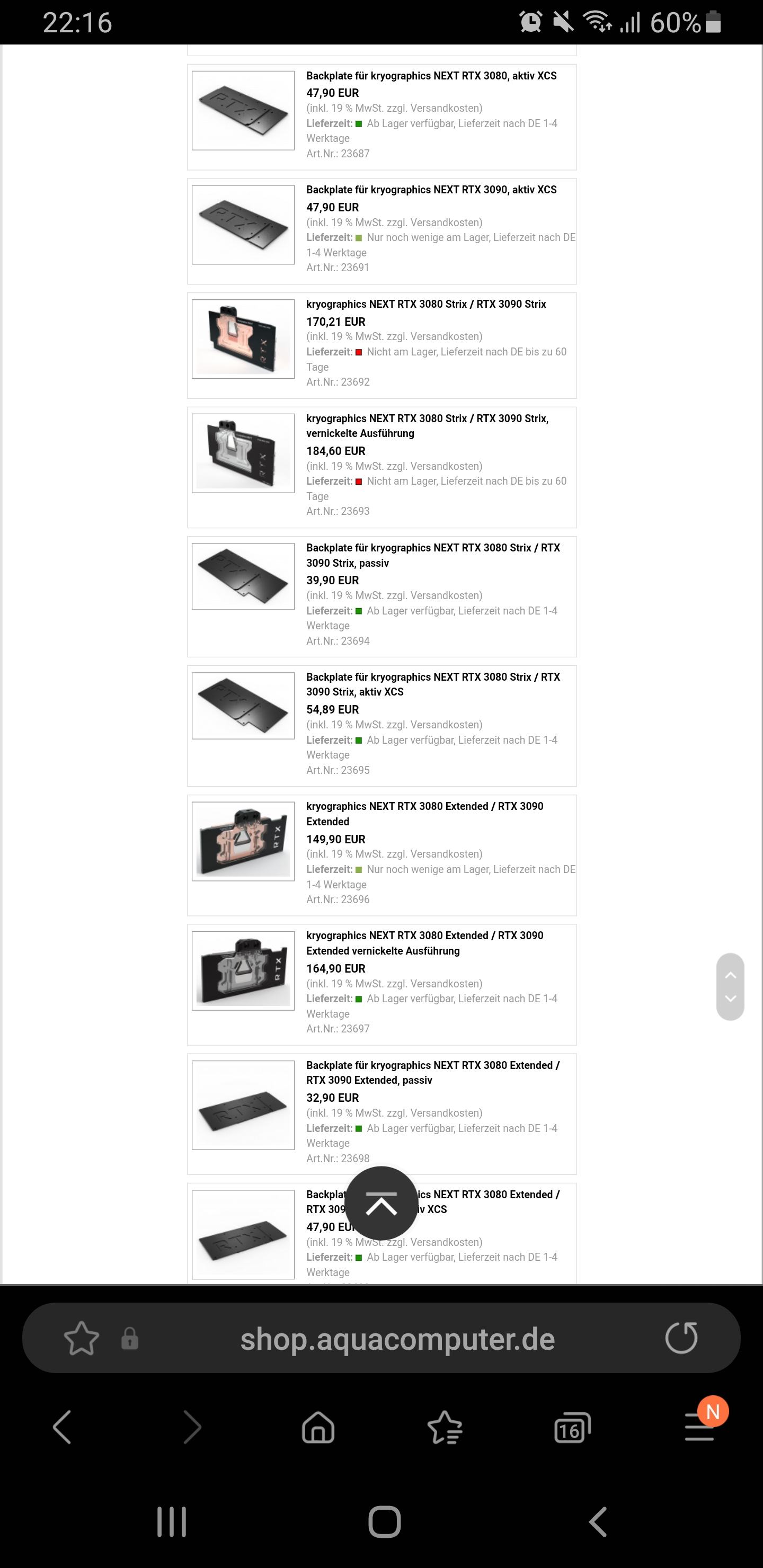

hab ich was verpaßt oder warum giebts keine GPU cooler vom Aqua Computer zur aktuellen gen?
Irgendwie finde ich die Auswahl recht bescheiden zu früher.
MfG
Definiert aktuelle Generation? Sind doch vertreten.

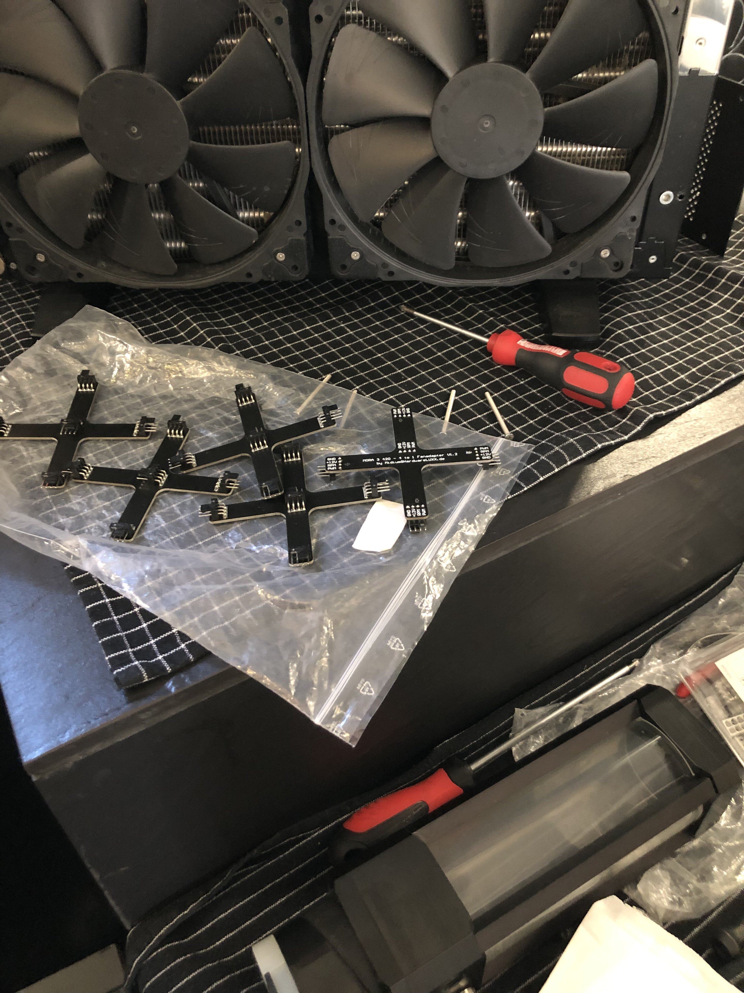

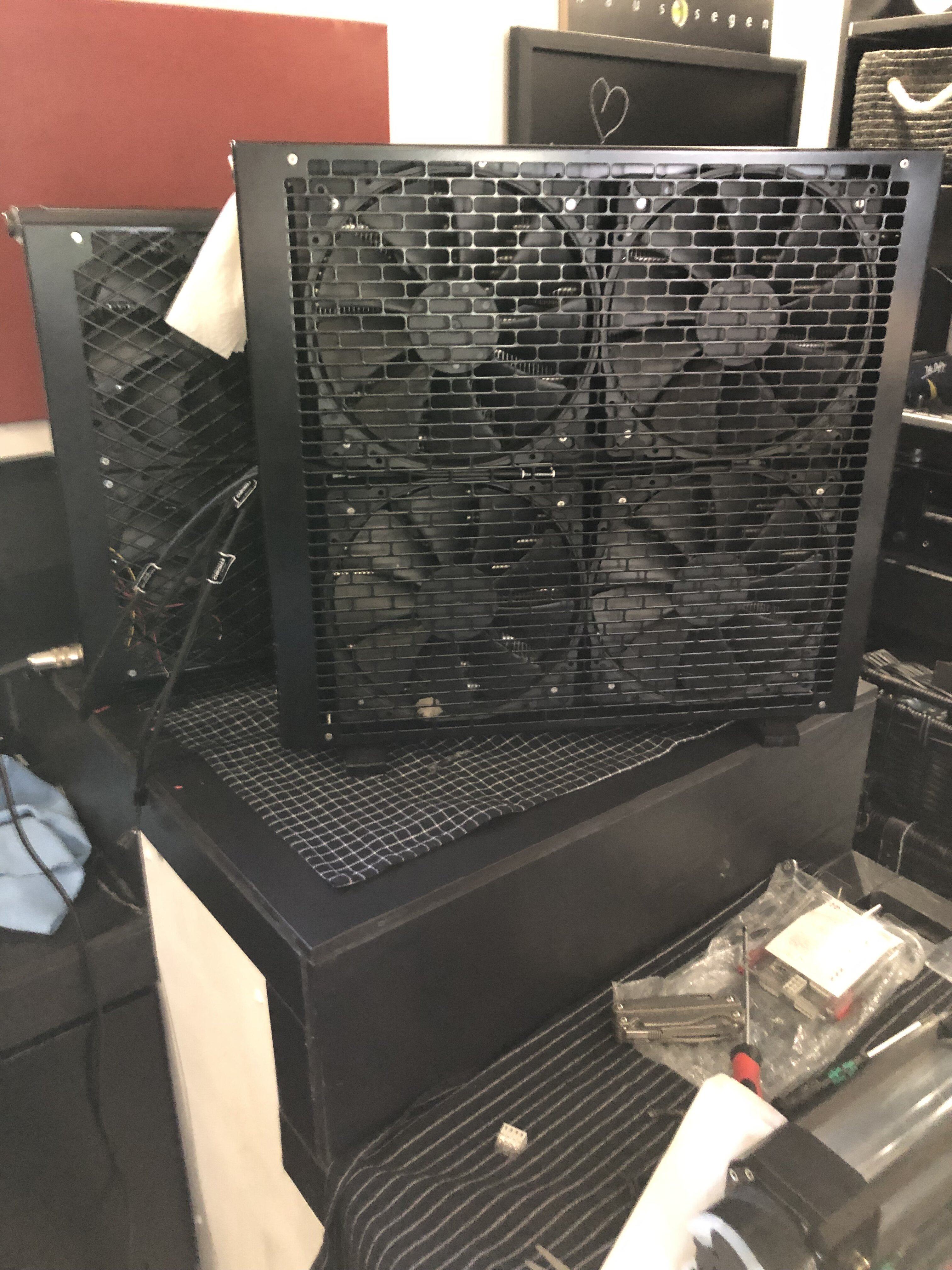

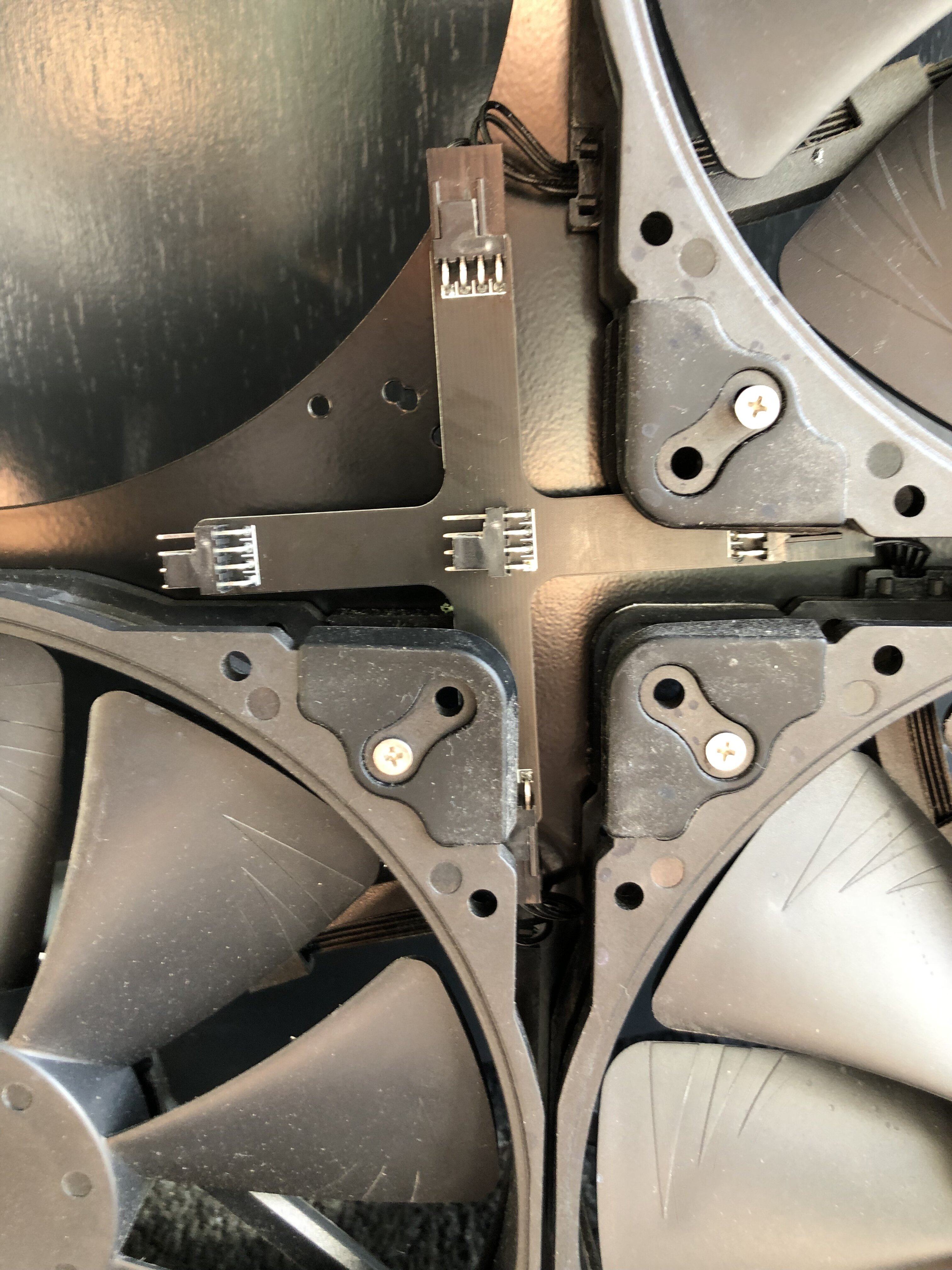

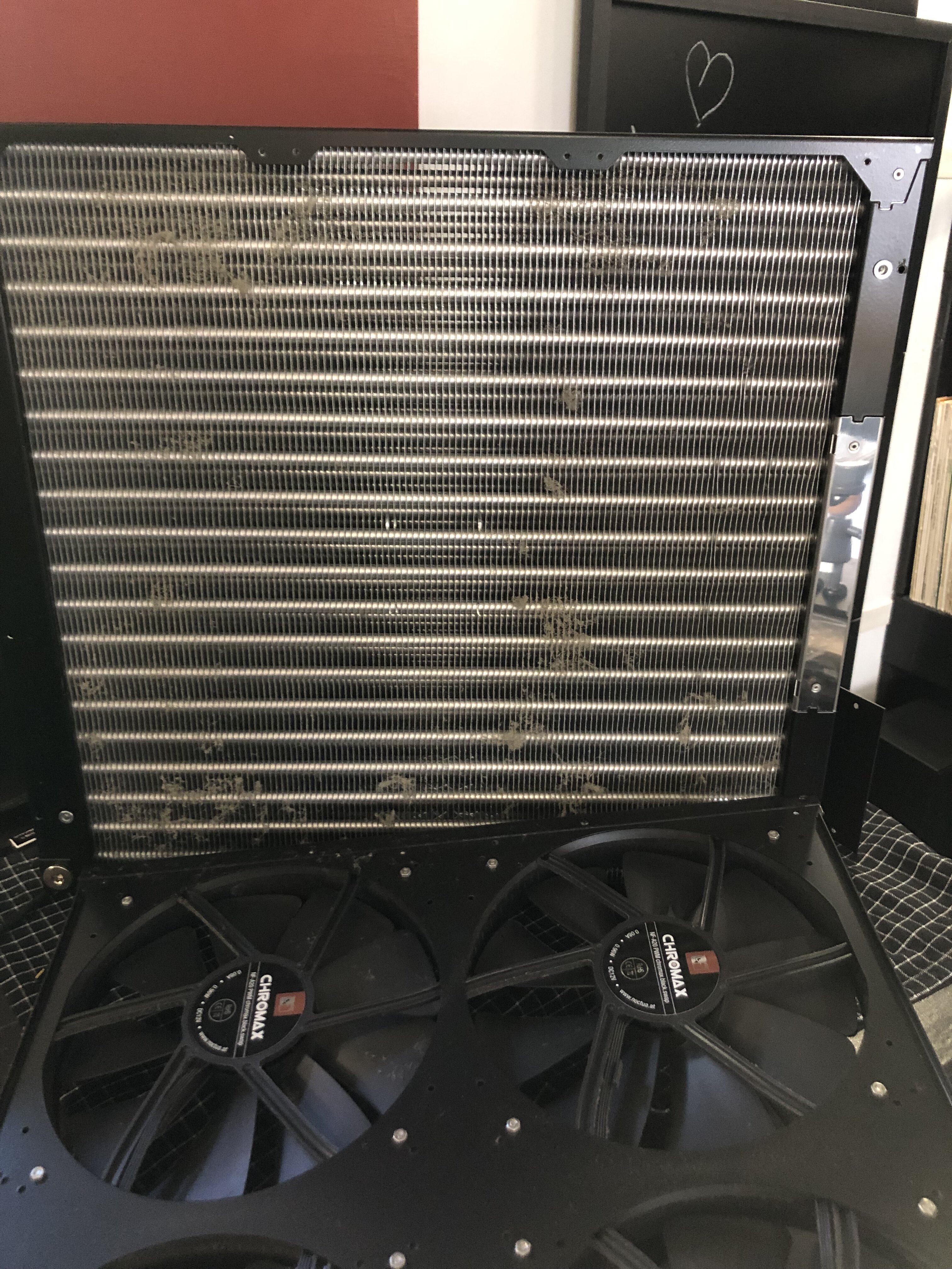

Da ich gestern mit dem 360er Mora und den dort montierten Lüfter hatte, bin ich auf den 420er mit 200er Chromax gewechselt. Der steht schon seit geraumer Zeit in der Garage.
Möchte das midium-Kreuz verbauen und wollte fragen, welches Kabel ich dann für die Verbindung zur Quadro benötige.
Danke und Grüße

4 Pin auf 4 Pin PWM, falls du acrimokrams und Lötkolben hast ist das auch fix selbst gebaut aus einem anderen Kabel sofern vorhanden.
Musst halt mit der Länge schauen, oder mehrere 4 Pin Buchse auch Stecker in Reihe, ab 5 Kabeln mit 20 Metern kannst dann aber Probleme geben.
