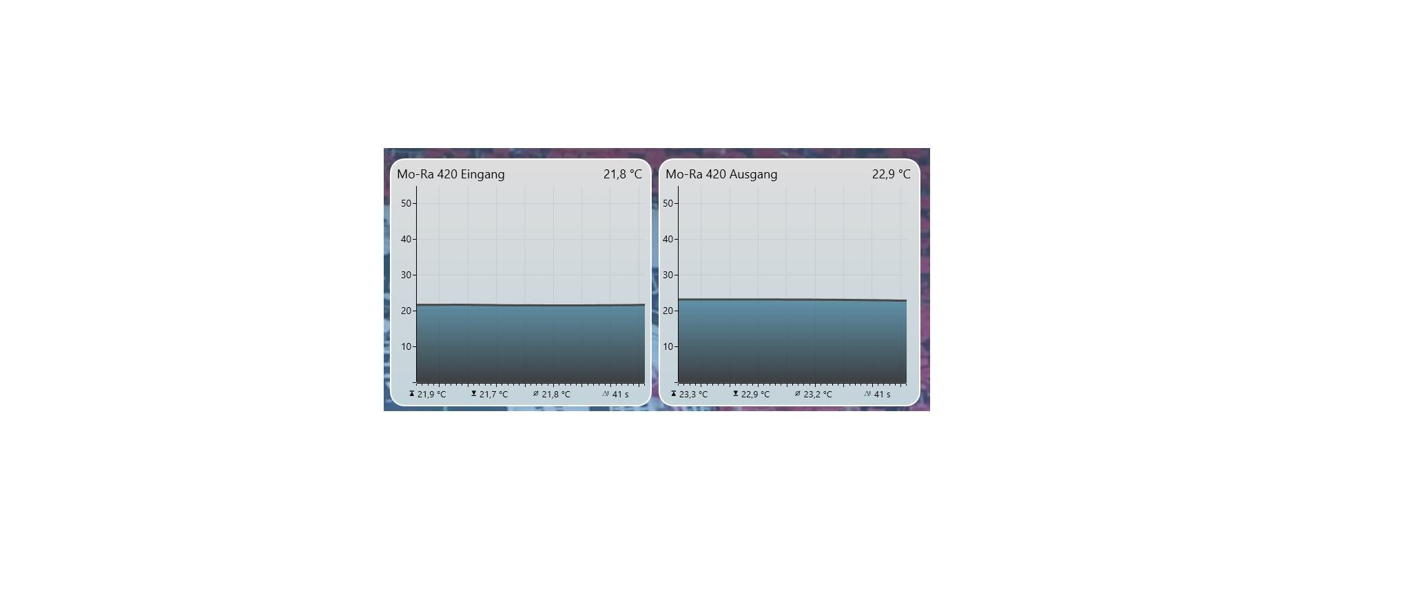

Das ist mal interessant, die Wassertemperatur ist am Ausgang höher als am Eingang :fresse:
Liegt wohl daran, dass der Mo-Ra direkt in der Sonne steht, wenn sie aufgeht. Das hat sich nach kurzer Zeit aber wieder eingependelt. War aber mal interessant zu sehen :d

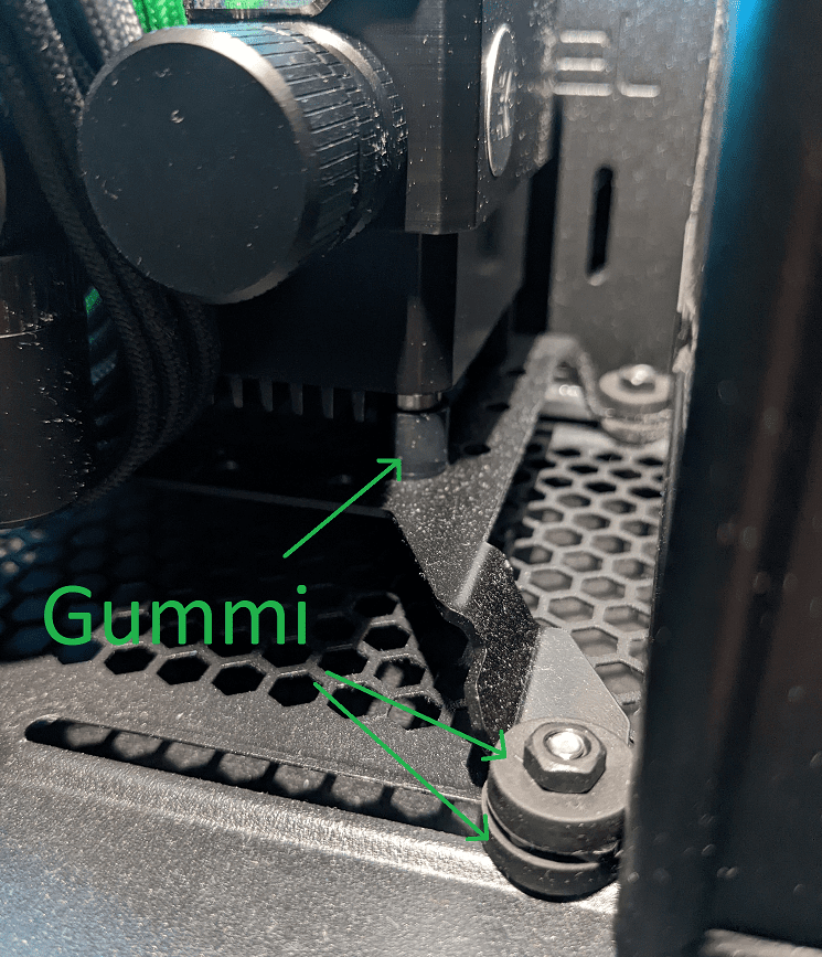

Sorry aber das würde mir jetzt zu sehr ausarten. Die Pumpe hängt an Softtubes.
Pumpe ist wie folgt entkoppelt.
Die Löcher in der Mounting Plate sind aufgebohrt um Kontakt zu vermeiden.
Musst deinen Titel wegen mir nicht abgeben 😉 aber ich weiß halt was ich an meinem Case alles unternommen habe um geräuscharm dabei weg zu kommen. Vor allem eben auch welche Maßnahme welchen Effekt hatte. Da sich das Phänomen auch nur bei max rpm (insbesndere der Pumpe) beobachten lässt juckt es mich nicht. Da höre ich dann wenigstens beim Start des Rechner dass die Pumpe auch läuft.

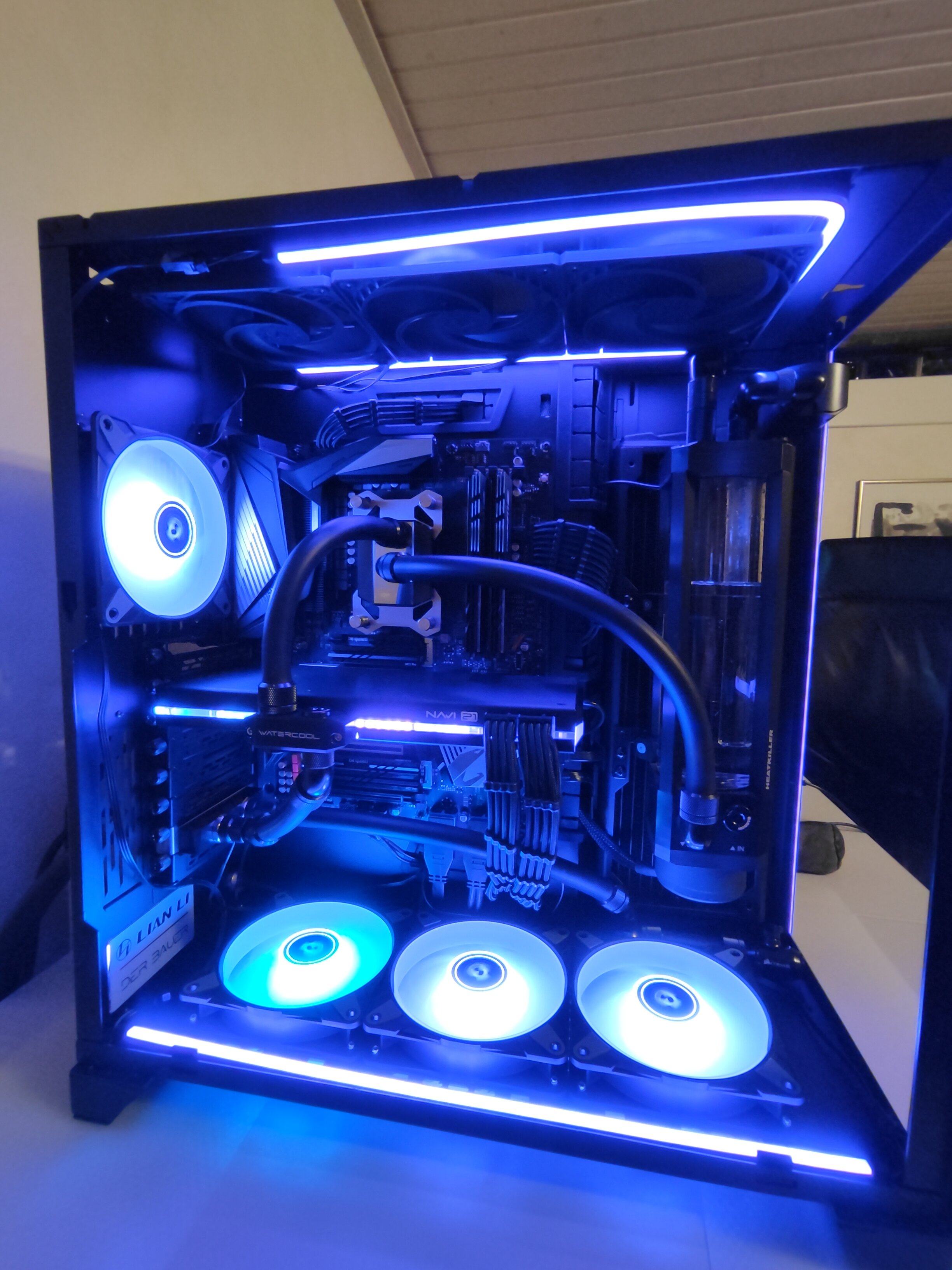

Hier Bilder des ganzen PC's mittlerweile aber mit MORA als Rückgrat der Kühlung.
