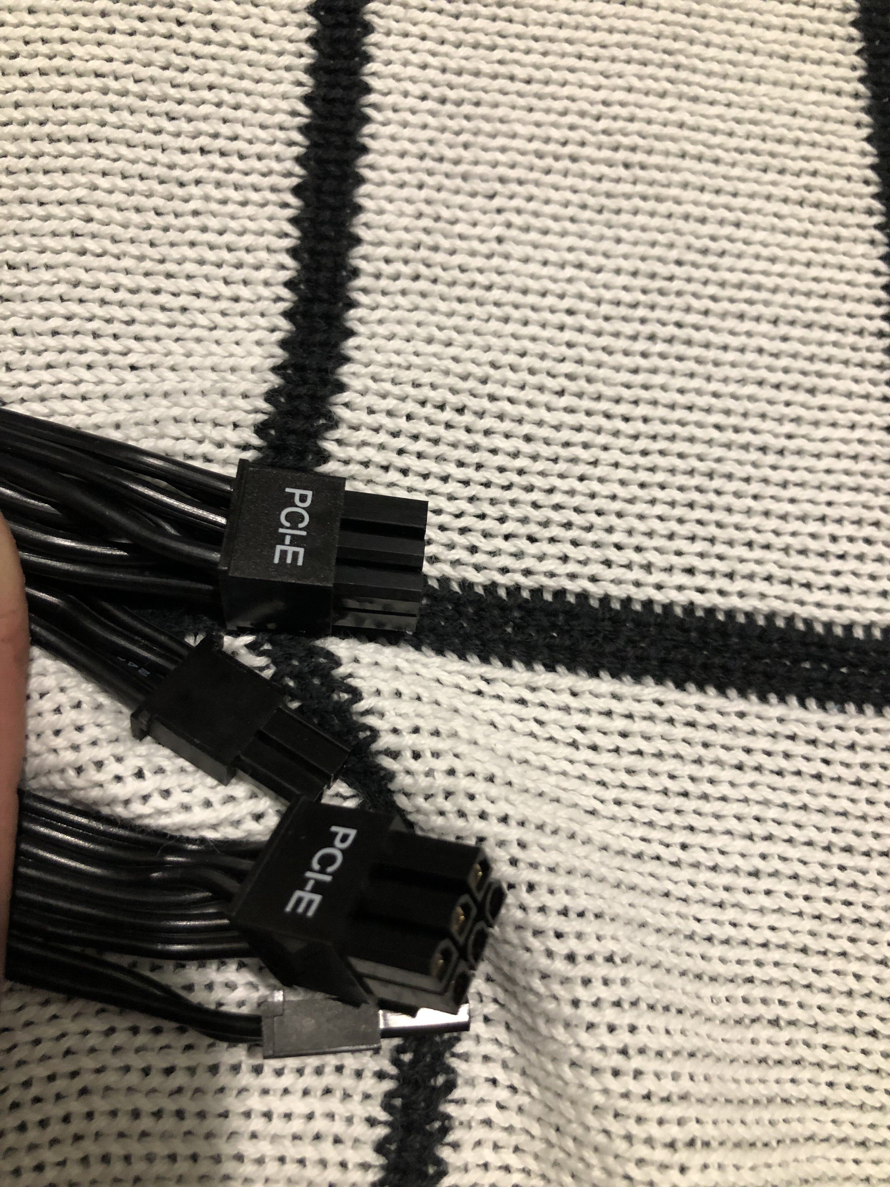

Ich bin ja elektrisch absolut unbedarft und deshalb meine Frage.
Auf dem Bild sieht man einen Strang vom PCIE-Kabel mit zwei mal 8 Pin Anschlüssen.
Nun möchte ich meine 3090 anschließen…reicht das eine Kabel oder benötige ich zwei Stränge?
Hier das Bild
