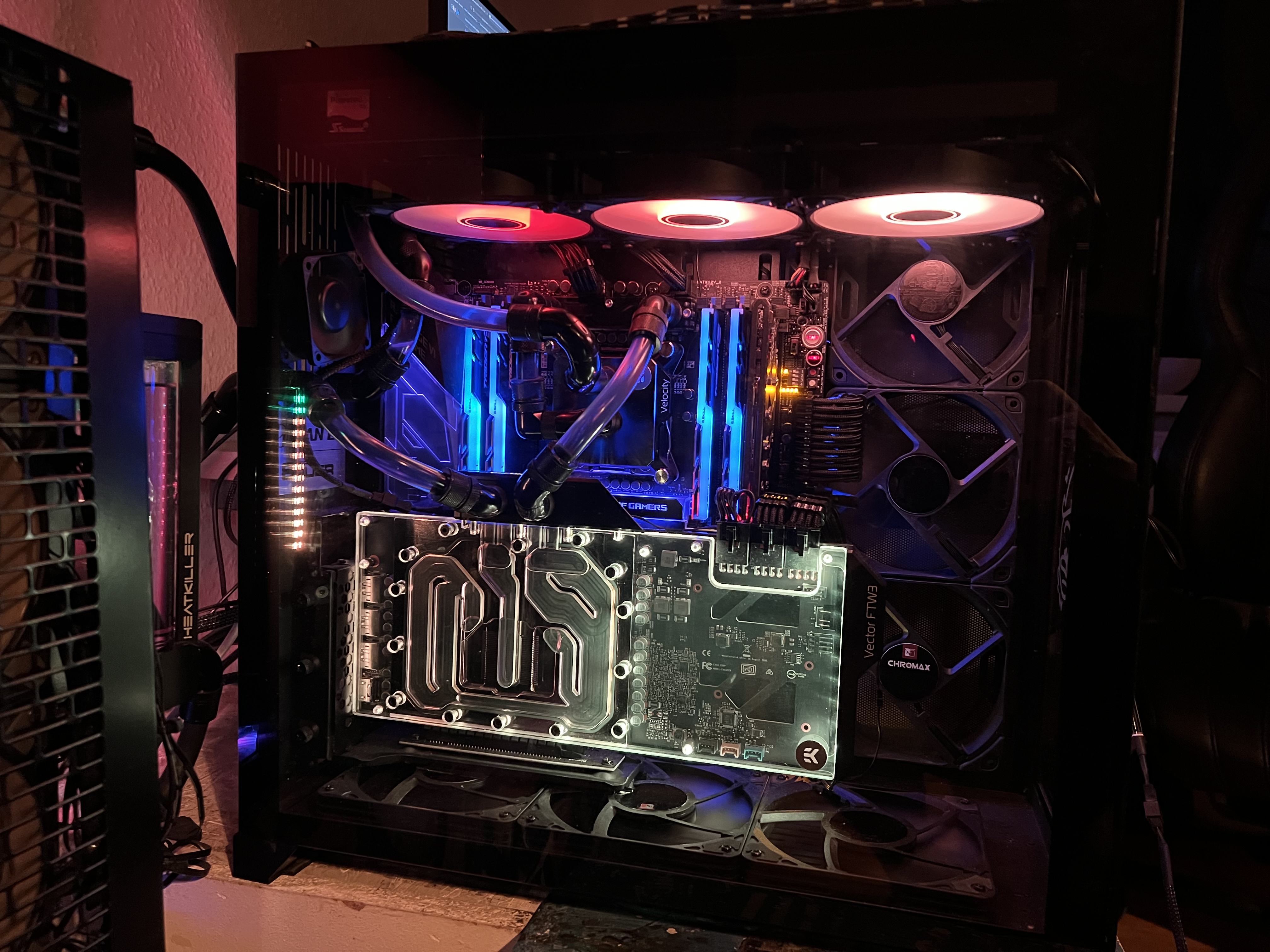

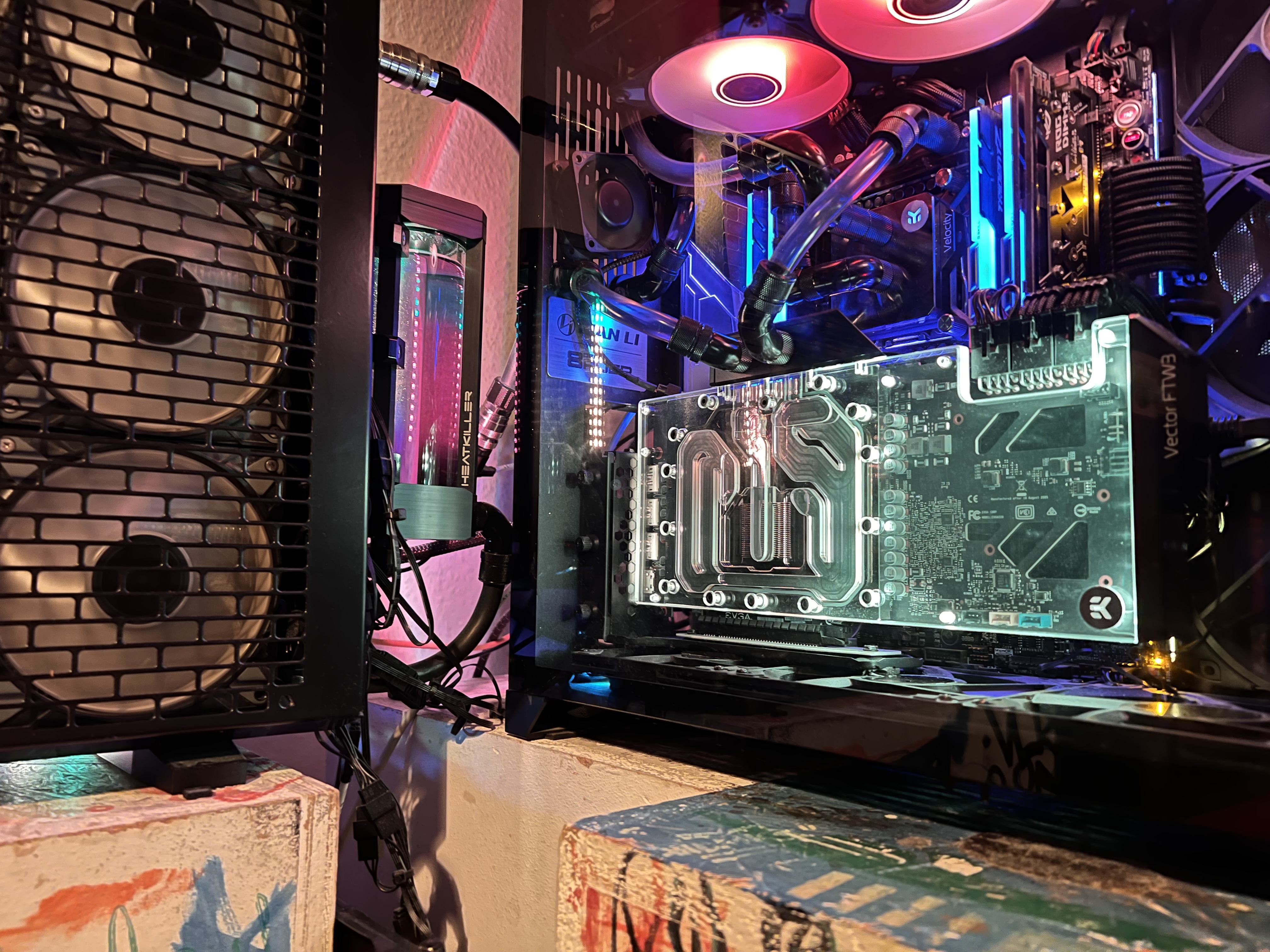

Ich habe nach Rücksprache mit dem AC Support die Pads jetzt wie hier zu sehen angeordnet und auch den quadratischen Zuschnitt etwas gekürzt, so dass dieser Flach aufliegt:
Eine finale Rückmeldung vom Support habe ich noch nicht, aber scheinbar hat sich das rückseitige Layout der Strixx 3080 verändert
Die Backplate wird zumindest heiß, daher denke ich, dass es funktioniert :rolleyes2:
Etwas was die Freude an der teuren Wasserkühlung jedoch massiv trübt, ist dass die Karte jezt coil-whined, wo sie dieses Verhalten mit dem orginalen Luftkühler überhaupt nicht oder zumindest nicht hörbar hatte.
Das kann einem schon den Tag verderben und fall irgendwer hilfreiche Tipps hat, wäre ich extrem dankbar 😥
Leider normal und bei vielen Karten so. Kältere Spulen sind lauter. Meine 6700XT war auf Luft laut, aber Spulen waren ruhig. Jetzt isses andersrum.
Teilweise hilft es, die Backplate minimal zu lockern.
Dashatte Igor ja teilweise schon geschrieben.
Von Igor halte ich nicht viel, aber man sieht es auch am Kühler, dass AC die Spulen nicht aktiv kühlt - diese haben keinen Kontakt zum Kühler.
Igor ist zwar mordsunsypathisch, technisch hat er aber einfach was drauf. Als Quelle taugt er absolut.

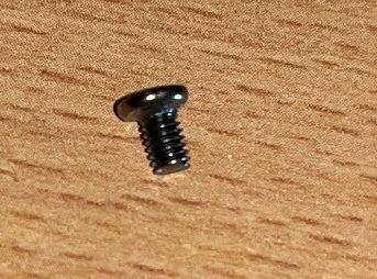

Danke für das Feedback. Wie gesagt, die beiligenden Schrauben waren Senkkopfschrauben. Der Kühler sollte sich also anhand des Loches und dem Konus des Schraubenkopfes zentrieren.
Ich werde erstmal noch weitere Ideen sammeln und es mir nochmal anschauen, sobald ich die Karte wieder demontiere.
Kann sein, das ich es falsch in Erinnerung habe: Aber es sind doch nur die Schrauben der Backplate mit einem Senkkopf. Die, die mit Kühler und PCB verschraubt sind, sind doch flach, oder?
Davon ab ist da zum einen der recht große flächige Kontakt zwischen GPU und Die, bei dem die Wärmeleitpaste ein Verschieben erschweren dürfte und dann sind da noch die anderen Kontaktflächen.
Okay, du hattest recht. Ich dachte es wären Senkkopf gewesen, aber tatsächlich sehen sie nur auf den ersten Blick (und mit nicht mehr optimalen Augen) so aus.
Danke, dann werde ich die Montage nochmals überprüfen!

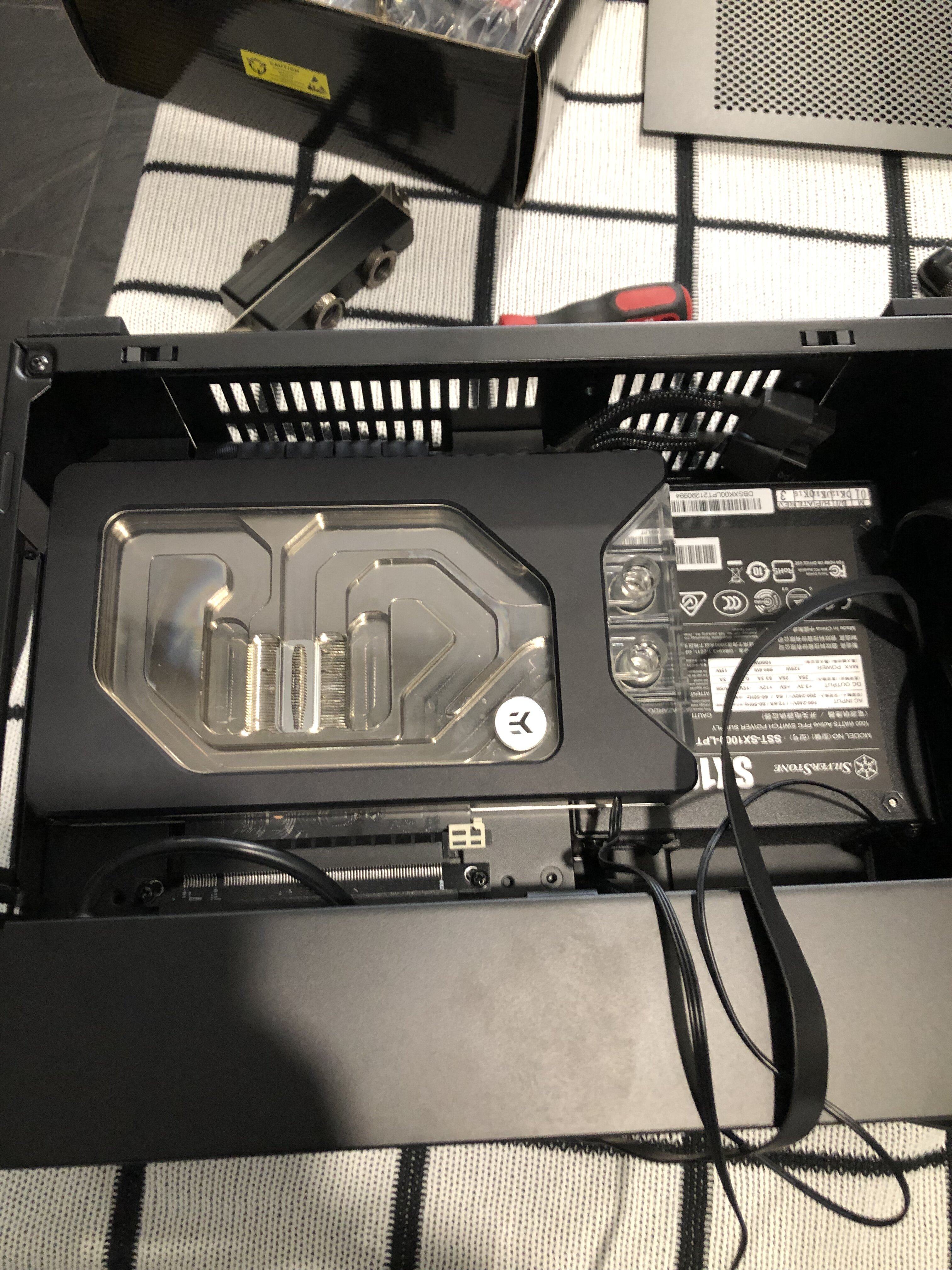

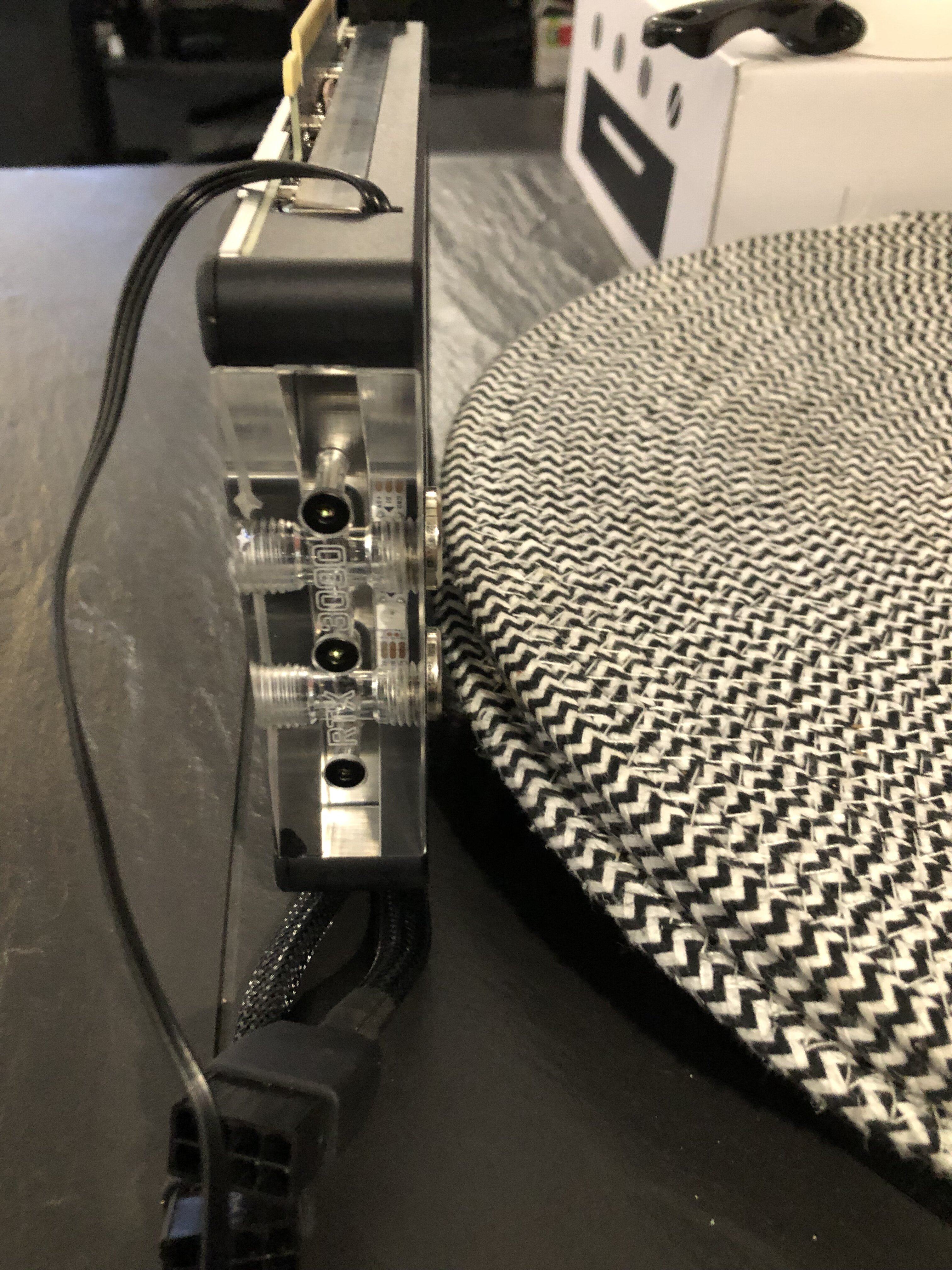

Gibt es eine 3090FE-Block, bei dem die 1/4“ Anschlüsse nach hinten gehen?
Ziemlich eng im A4 H2O
Für die RX Serie gibt es da keine, oder?

Schon den EK Support geschrieben auf den Bilder der Webseite sieht man ja immer das Terminal was nach hinten rausgeht
