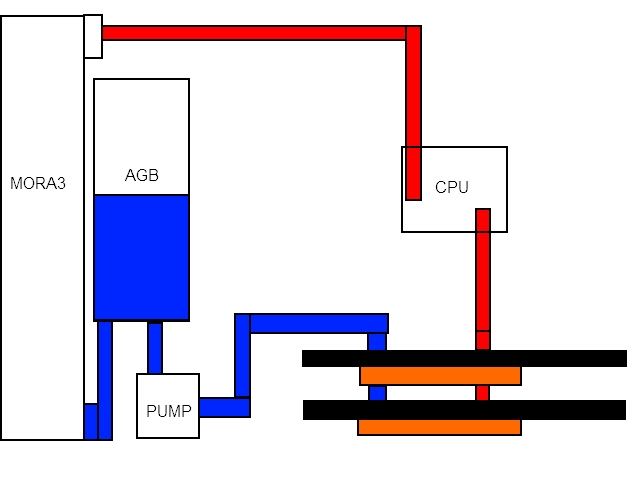

Mir als betroffenem eigentlich auch nicht. Aber selbst wenn das so sein sollte, sollte ich von 1*580 auf 2*580 mit paralleler Anstroemung doch wieder eine Verbesserung sehen...? Ist aber nicht so leider, sondern nur noch 85L (bzw 95 bei 25+Grad Wassertemp)

ich habe es mal per diagram aufgezeichnet - klarer isses mir trotzdem nicht geworden :)
Blau -> noch nicht erwaermtes wasser, also die flussrichtung
Rot -> wasser das waerme aufgenommen hat...
ist nicht massstabsgerecht, sondern nur skizziert. den "bogen zwischen Pumpe und Wakue habe ich so genommen, da das vorher (beim tripple 100% identisch war so - und damit hatte ich nie probleme. Ansonsten koennte ich noch
- Kuehler seriell anstroemen
- Eingang der Graka nach unten verlegen, also wasser kommt von unten und stroemt nach oben

@Thyrus: Hast du vielleicht Anschlüsse mit zu langem Gewinde in die GraKa geschraubt die dadurch den Durchfluss deutlich behindern? Prüf das mal ...
guter input - gute idee.. aber
habe ich eigentlich schon gemacht.... bei den EK steht ja "nehmt den distanzring dazu wenn ihr mehr als 5mm laenge habt und das ding in die "kuperseite" reinschraubt (hier das manual) .... als Anschlusse habe ich diese genommen (und auch keinen distanzring verwendet)

Abgemessen habe ich die nicht (kein massband hier), aber von den Bildern etc zu urteilen bzw im vergleich mit meinen anderen anschluessen erscheinen die mir aber nicht sehr lang, daher denke ich das kann das problem auch nicht sein...
aber wie gesagt - guter input - ich schaue mir mal an ob ich einfach versuche die Distanzringe zu nehmen... obwohl, wie gesagt, ich "denke" nicht das die von mit verwendeten anschluesse zu lang sind ... aber probieren kann ichs ja mal...

Vielleicht ist noch luft im radi oder irgendwo eine verstopfung. Meine empfehlung reinigung. Danach kannst du das eine ausschließen

danke djnoob - das wuerde wohl heissen CPU kuehler ab, aufmachen, reinigen und das gesammte sys durchfluten...
Wieso "durchfluten"? Das Reinigen der Komponenten reicht doch. Die Schläuche (oder was bleibt vom Sys dann übrig?) musst du nichg spülen. CPU Kühler und GraKa Kühler sind die Hauptverdächtigen. Auf jeden Fall auch die Anschlüsse auf zu langes Gewinde checken (wie bereits empfohlen).
Luft im Mora sollte nicht so krasse Folgen haben und würde sich aucb durch Blubbern bemerkbar machen.
