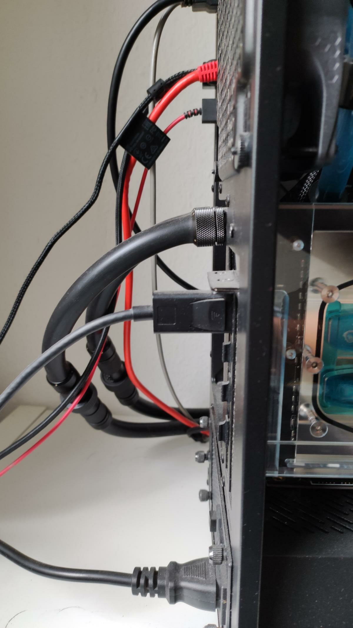

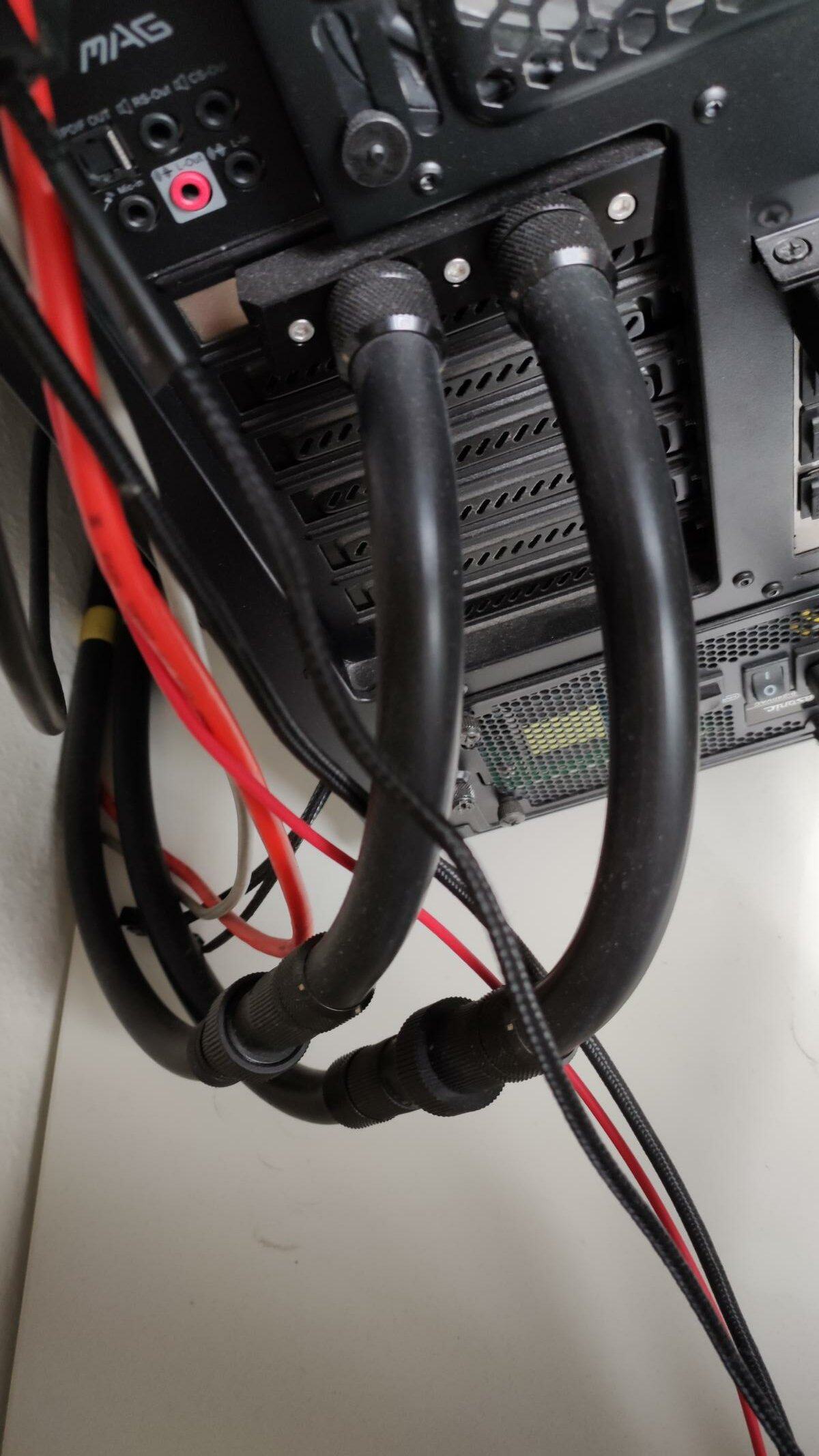

Ist zwar Geschmackssache, aber ich finde die Anschlüsse maximal unpraktisch angebracht. Geht ja quasi gar nicht ohne Winkel.

Die Schnellkupplungen hängen so in der mitte vom Case... Also ist der AGB etwas höher. Habe auf einer Seite den Female-Aschluss nach unten zeigend und bei der anderen den Male.... (Damit man ggf. mit einer 3ten Kupplung den Kreislauf zum Befüllen einzeln betreiben kann.) Aber das müsste ja egal sein... Gerade noch etwas mit rum gespielt. Hilft nix... muss ich wohl tauschen.

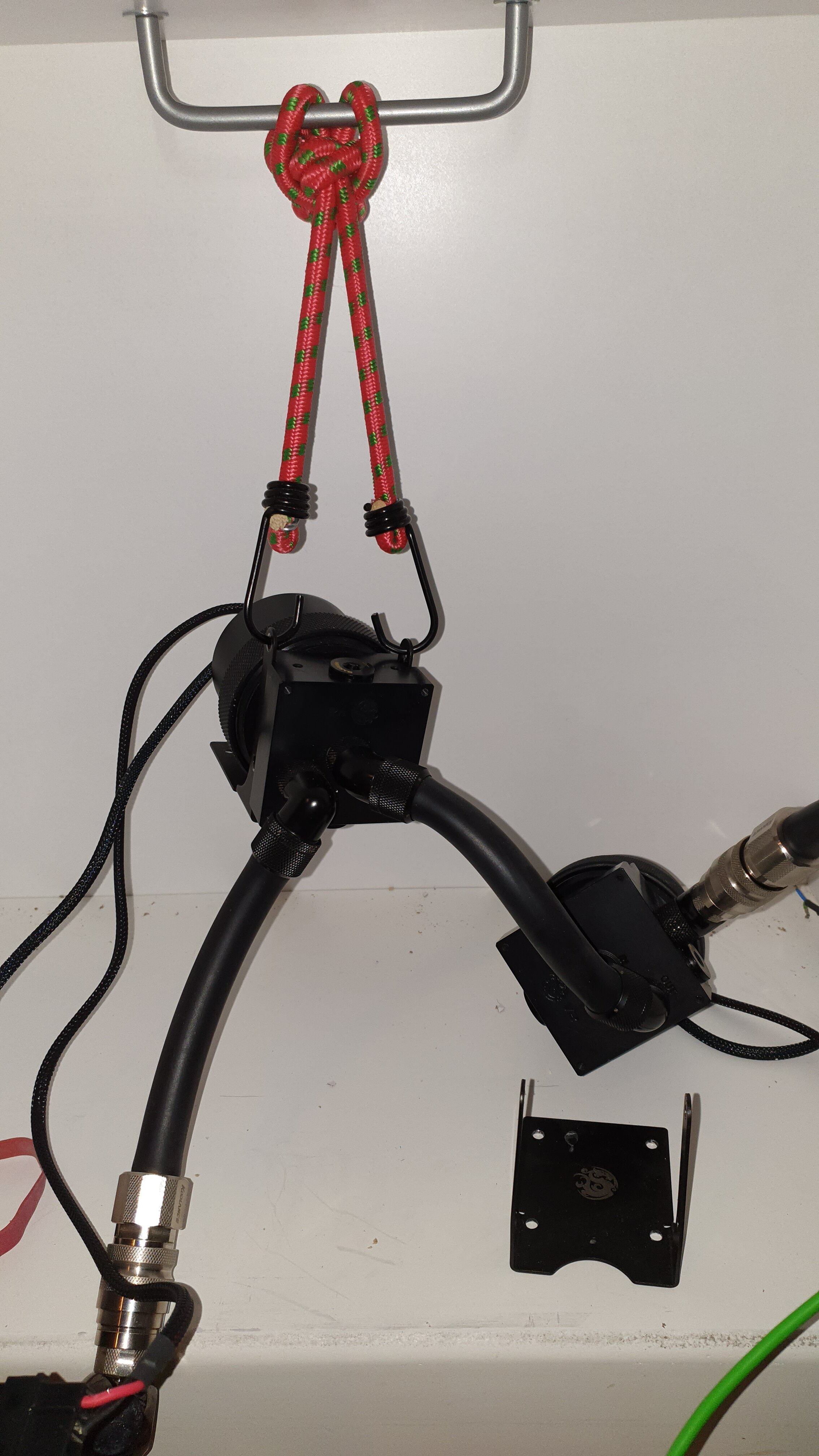

@KaerMorhen sind das diese breiten Haushaltsgummis? Also diese Büroteile? Damit wäre ich sehr vorsichtig. Die halten, gerade so verbaut + Schwingungen nicht lange...
Ich würde einfach die Dicken Gummientkoppler nehmen (alternativ Gummi-UScheiben) und die zwischen Boden und Pumpe setzen. Sprich Boden-Gummi-Pumpe. Da vibriert auch nix.
Ja sind sie und das war nur für einen Lauftest damit es entkoppelt ist.

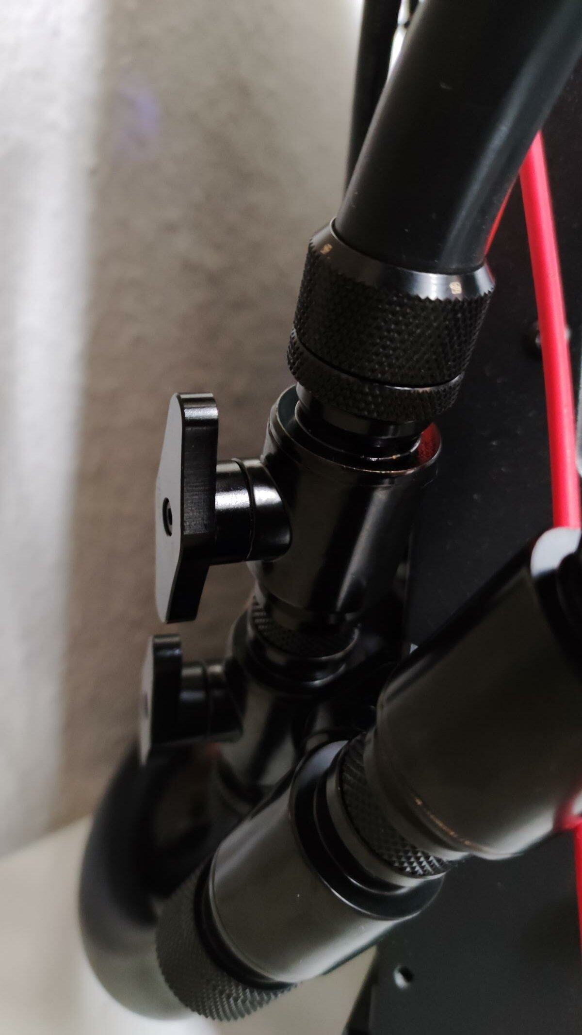

Ich bin auch kein Fan von den Schnellkupplungen und habe daher auf vier günstige Kugelhähne von Aliexpress gewechselt. 100% Durchfluss und bei Bedarf 100% dicht. Wo du aber das "H" ansprichst, ärgere ich mich schon wieder nicht gleich fünf Kugelhähne bestellt zu haben. Dann hätte ich mir auch so eine Art Weiche gebaut und richtig schön zwischen internen und externen Loop umschalten können.
Wollte ja gezielt Kosten vermeiden und nutzen was vorhanden ist, verschrauben und damit entkoppeln (Shoggy/ Entkopplungsset zum schrauben) fällt erstmal weg.
Das Top auf den Mount (nicht verschraubt) und einfach direkt in die Haken gehängt, somit erspare ich mir die Gummis und kann den Halt-/die Ausrichtung zum testen bestimmen, bin voir allem aber flexibel.
Morgen mal entlüften und weiter testen, die eine der zwei Pumpen (beide baugleich und aus einer Serie) läuft bei 100% auf 4800 rpm.
Ergebnis bis jetzt, Pumpe unhörbar bis 45% aber läuft nur bei 2000rpm, zweite Pumpe aus, die D5 Next schafft bei 50% schon 3500 rpm im grossen loop, denke da muss noch etwas erweitert werden, aber alles in allem sieht es vielversprechend aus ohne verschrauben
Flow kann ich nicht messen, dafür muss ich die zweite Pumpe reparieren und was an deren PCB+ PWM Kabel löten.
Sollte dann mit dem Dualtop perfekt laufen.

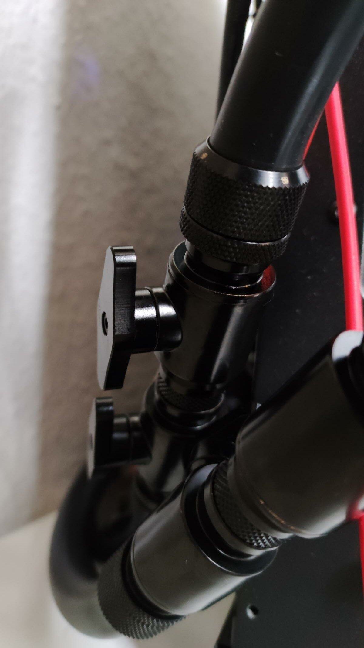

@K0N574N71N Die NS6 werden bestimmt auch gut funktionieren. Wenn man häufiger den Kreislauf auf macht, sicher auch praktischer. Meinen muss ich nur ganz selten trennen und drehe ich die Hähne zu und leg ein Küchen Krepp drunter für die drei Tropfen. Die Keller Sache hat sich hier angeboten da wir wegen dem FTTH eh neue Lan-Kabel im Haus verlegen mussten, so wurden halt zwei Löcher etwas größer damit auch 16/10 EPDM Schlauch durch passt.
Nur vorher auf dem Adapter markieren wo er definitiv zu ist, da hier der Winkel variiert, ebenso vorher gut testen ob der auch schliesst, dann sind die super.
Man muss zwar immernoch schrauben aber es geht. Werde meine zusätzlichen Pumpen wohl auch nur mit Ablasshähnen bestücken und jeweils den Zu und Ablauifpunkt wo ich das ans grosse System stecke mit nochmal mit nem QD3 mit Aussengewinde dran setzen+ rotierender Doppelnippel bzq. Adapter.

@KaerMorhen besser. Die Gummis sind gut, haben die auf Arbeit auch, aber eben nicht lange haltbar.
Ansonsten, Gummi-U-Scheiben kosten sehr wenig, die würde ich definitiv investieren. Schon von meinem inneren Monk würde das so aufgehangen nicht gehen :d
Ich kann halt nichts im Schrank verschrauben was lange halten soll, dafür eignet sich das Material nicht. Zumal die Pumpen maximal befüllt schon echt viel wiegen.
Sobald ich das Dualtop habe musds ich mal sehen, dank Weihnachten ist wieder etwas Geld da, also Shoggy, Entkopplungsstifte etc. wären nun im Budget.
Why Not? Du bohrst durch die Unterseite des Schrankes, schiebst von unten lange Schrauben durch, unten dann diese Gummi-Uscheiben (gibt's im Baummarkt) bzw alternativ diese Entkopplungsschrauben. Und drauf stellst die Pumpe mit Halterung. Als Abschluss eine Mutter drauf und fertig ist die Laube. Die Pumpen wiegen ja keine 20 Kilo, sodass der Boden reißt ;) ich hab meine Dual-DDC (mit Metall-Deckel!) Auch auf diesen Gummi-Schrauben und da passiert nix :) genauso wird nix an Vibrationen übertragen :)
Die Pumpen müssen oben unter das Brett, ich schaue mal was geht, notfalls mit Hartholz oder ner anderen Platte verstärken.
