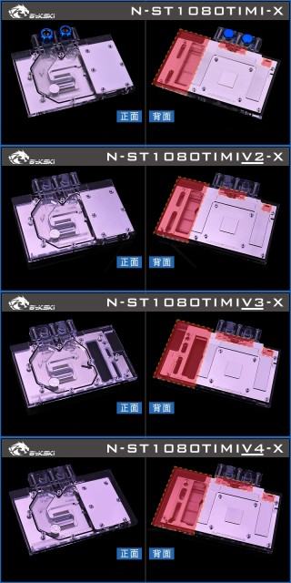

Weiß von euch einer aus dem Stegreif ob es noch einen Wasserkühler für die 1080 Mini zu kaufen gibt?
Anscheinend nur noch über Aliexpress. Es gibt unterschiedliche Versionen der Karte und des Kühlers.
Weitere Möglichkeit: Liquid Extasy
Problematisch: Eine Wartezeit von u.U. mehreren Monaten und die Ungewissheit, ob der Kühler zu einer der vier möglichen PCB Varianten passt.

Von der V2 haben wir noch einen auf Lager, der Block passt aber nur auf die Ti-Version und dann auch noch nur auf 2 von 4 verschiedenen PCB-Varianten. Also ob der auf die 1080 passt kann ich nur sagen wenn ich ein Foto des PCBs bekomme. Die V3 und V4 Blöcke sind nichtmehr zu bekommen, alle 4 sind schon seit längerer Zeit eingestellt.
speziell für die 1080mini ohne TI wurde nie ein Block von Bykski gebaut.
😵 1080Ti anstatt 1080 gelesen … Ist mir jetzt erst nach Regoks Hinweis zur 1080 aufgefallen.
Hab ich mir gedacht ;(
Alles gut, trotzdem danke.

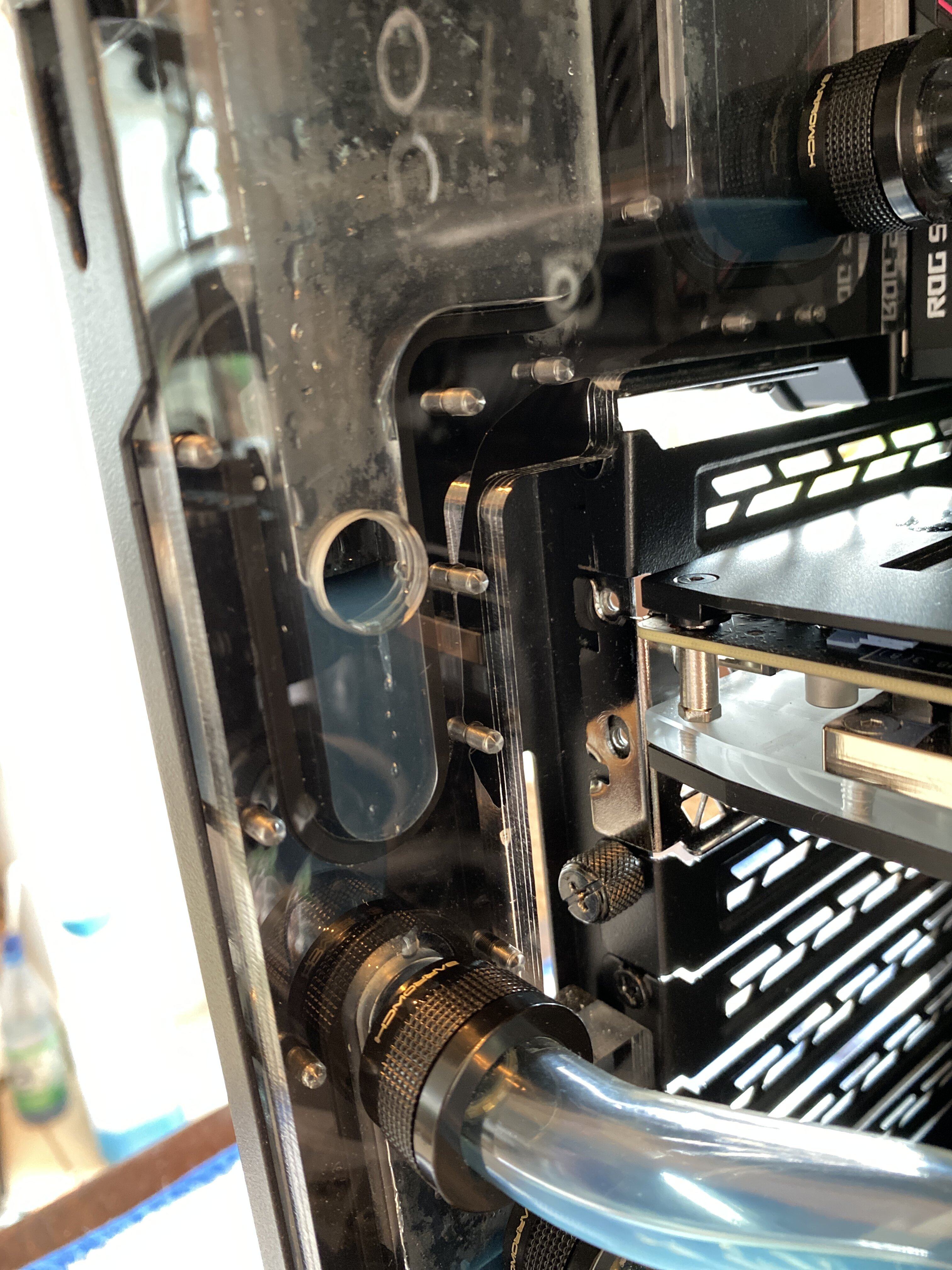

so, nachdem ich mein Lian Li TU150 auf Wakü umgerüstet habe waren heute die Temperatur/Lärm Tests an der Reihe!
Verbaute Hardware: 10700k, Asus TUF3080, XSPC 240er Superslim Radiator (20mm Dicke) bestückt mit 2x Noctua NF-A12x15, 2x EK-CoolStream Classic PE 120mm Radiatoren jeweils bestück mit Noctua NF-A12x25 (vorher auch 12x15, aber ich hatte den Platz und die Lüfter, also hab ich dann doch die großen verbaut - mehr statischer Druck), Laing PWM Pumpe mit Watercool Heatkiller 100 AGB montiert an einem der 120er Radiatoren und zur Steuerung ein Aquacomputer Quattro.
Nach einem Timespy Extreme Stresstest Loop (20 Durchläufe) hatte das Wasser eine Temperatur von 47°C die CPU lag maximal bei maximal 74°C auf dem heißesten Kern, die GPU bei Hotspot 74,2°C, MEM 74°C (ohne Backplate), Chip 62,5°C bei einer Raumtemperatur von 23°C, Lüfter drehten alle bei ~1150U/Min, die Laing auf 25% bei ~2250U/Min.
Dass das System natürlich weit weg von der Externen Mo-Ra3 Liga ist sollte klar sein, im Vergleich zur ehemals Luftgekühlten Variante in dem Case sind die Temperatur/Lautstärkeunterschiede aber immer noch weit zu Gunsten der Wakü - hat Spaß gemacht mal wieder zu basteln, mein mobiles LAN-System läuft :)
