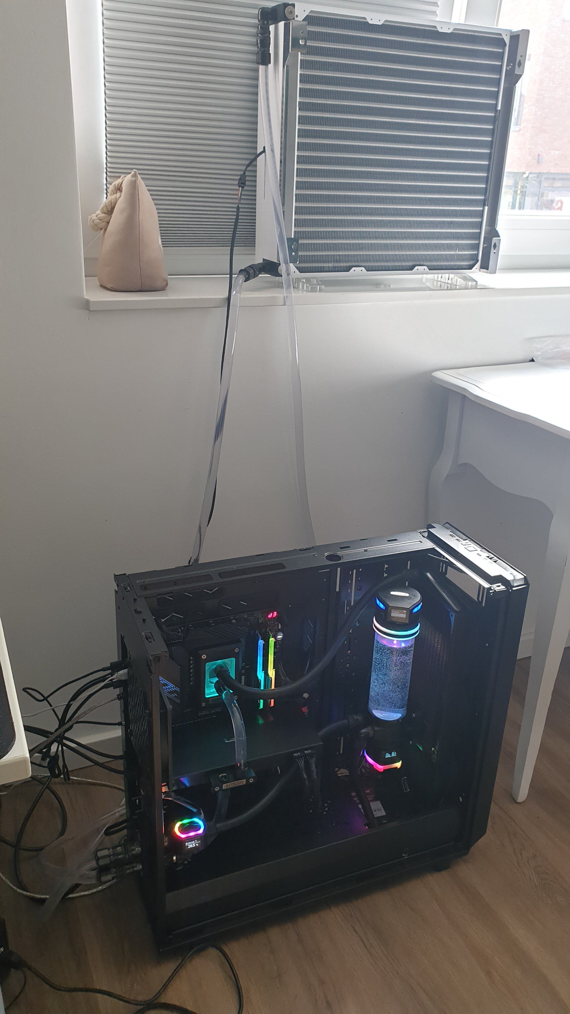

Weiß jemand zufällig ob 2 moderne Netz Radis mehr Kühlleistung bei gleicher quasi unhörbarer Lautstärke als ein Mora2 haben?
Irgendwie wundert mich teilweiße warum mein Mora 2 teilweise 14-16 Grad Delta zur Raumtemperatur hat. Reicht zwar immer noch deutlich, aber teilweise max 46C Wasser kenne ich so gar nicht.
46 °C bei einem freistehenden Radiator klingt schon nach viel.
Was hast du denn da für ein Setup stehen?
Wärmequellen, Durchfluss, Lüfterbestückung, Drehzahl, Raumptemperatur?
Bei Netzradiatoren brauchste halt mehr Lüfter rpm und etwas höheren Durchfluss. somit eh wieder lauter.
Aber 46 Grad Wasser ist echt viel wenn du nicht gerade 33+ Raumtemperatur hast.
@SimonS Ein Radiator muss frische Luft ziehen und nicht immer wieder seine eigene Abwärme ansaugen. Das gehört zum Airflow-Konzept dazu. Deswegen muss auch ein Mora Raum um sich herum haben und darf nicht unter dem Schreibtisch in einer Ecke stehen, die keinen Luftaustausch bietet. Sicher geht auch eine Wandmontage, wenn Platz außen rum bleibt.
Ist das vielleicht dein „Problem“? 46 Grad Wasser ist beim Mora wirklich viel - außer du pumpst 500 W rein und hast die Lüfter ganz runter gestellt.

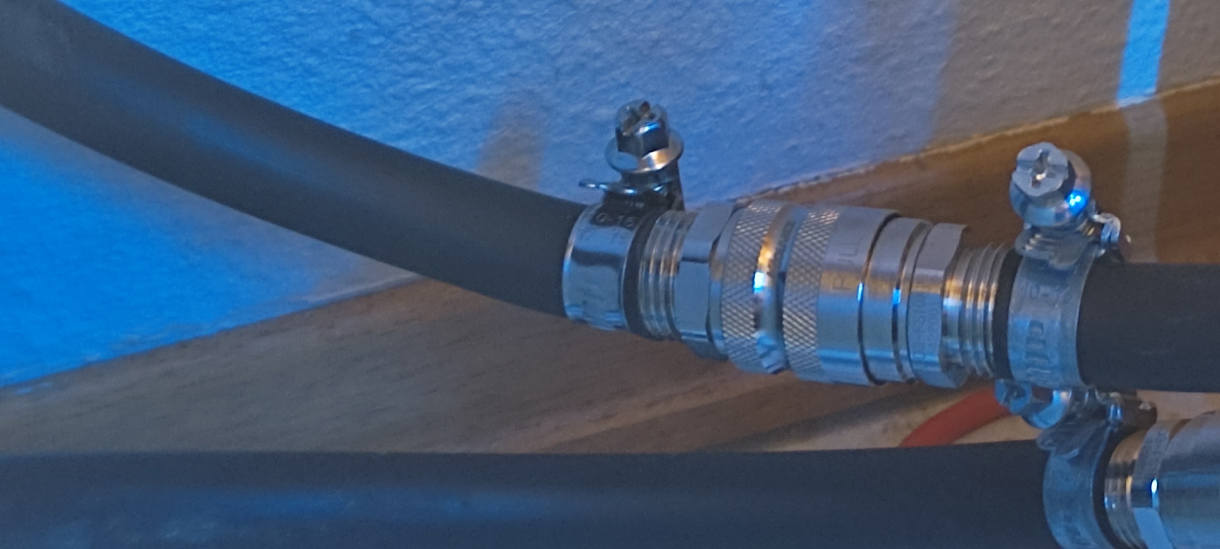

Habe jetzt mal am MoRa in und out nochmal getauscht, out ist nun wieder oben und dafür dann 90° Winkel, unten 45° Winkel jeweils rotierend um etwas die Belastung durch den Schlauch zu mindern.
Jetzt wird oben der QD3 nichtmehr nach unten gezogen und somit kann keine Luft mehr eindringen, aber durch das wechseln kam wieder Luft in der System. Bin gespannt.
Am Durchfluss selbst hat sich nichts negativ geändert, ganz im Gegenteil 5 l/h mehr. Tippe aber auf durch.
Temperatur, Drehzahl der Pumpe und Liquidmenge sind identisch zu vorher, eben nur bisschen zusätzliche Luft drin.

Gekühlt wird ein 8700K @ 5.0ghz, mit ich meine 1.22v Spannung, eine 2080ti mit oc. Lüfter sind 4x180mm Phobia irgendwas, unhörbar, Drehzahl unbekannt da die noch auf einem alten aquaero 4.0 sind und das schon lange keinen USB support mehr hat, gleiches gilt für den Durchflussensor, der sagt 190L, ist aber sicher nicht richtig kalibirt. Pumpe ist eine AS XT Ultra auf 68hz. Raumtemp geht durchaus auf 30-31c im Sommer. Gut isoliertes DG, wir haben aber nicht bedacht was passiert wenn man da durch 2 Gaming PCs 1.5kw Abwärme rein drückt :d
Der Mora steht normal unterm Tisch, überhaupt beengt oder sonst was. Wird auch regelmäßig mit Druckluft durchgepustet damit nicht zuviel Staub drinnen ist. Lüfter siehe oben
@SimonS ich denke eher, dass dein System nach einem weiteren Mora bettelt...
Wäre hart von dir dem nicht nachzugehen, wo Moras doch Herdentiere sind 💁🏼‍♂️
Wie warm war es denn im Zimmer bei der Temperaturmessung? Bei 31Grad und noch bisschen Messfehler bei den Temeratursensoren hat man ein Delta von 15K oder bisschen weniger. Könnte schon hinhauen bei langsam drehenden Lüftern.

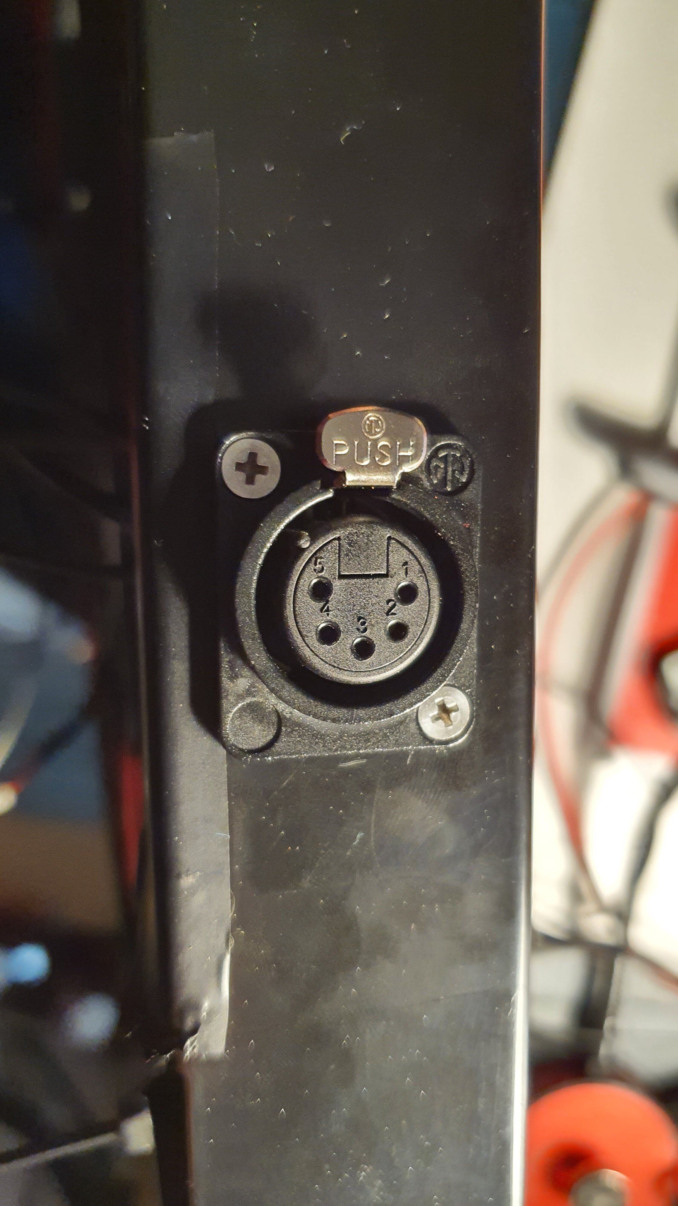

hat jemand nen tipp wie man am besten , moras/mora dual pump top d5s, fans, highflow next etc extern verkabelt haben kann (aquaero/hubby ist ja im case wegen usb verbindung zum motherboard)
power/usb/fan kabel zu entfernen wenn man die moras oder den tower bewegen will ist schon bissl nervig.

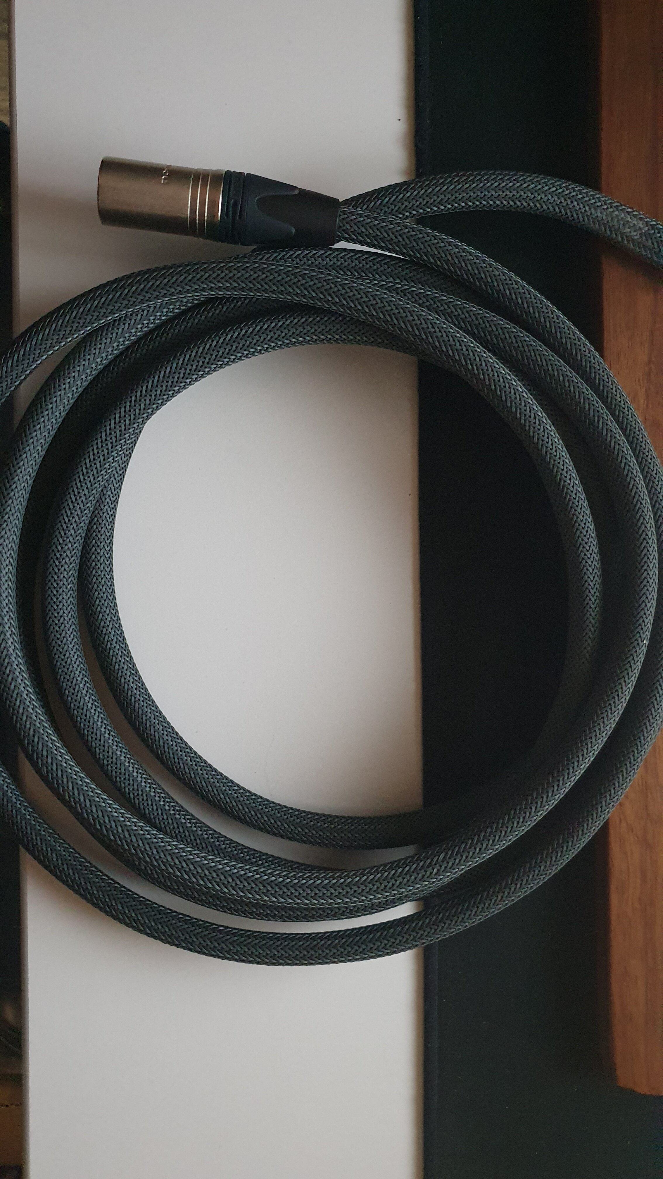

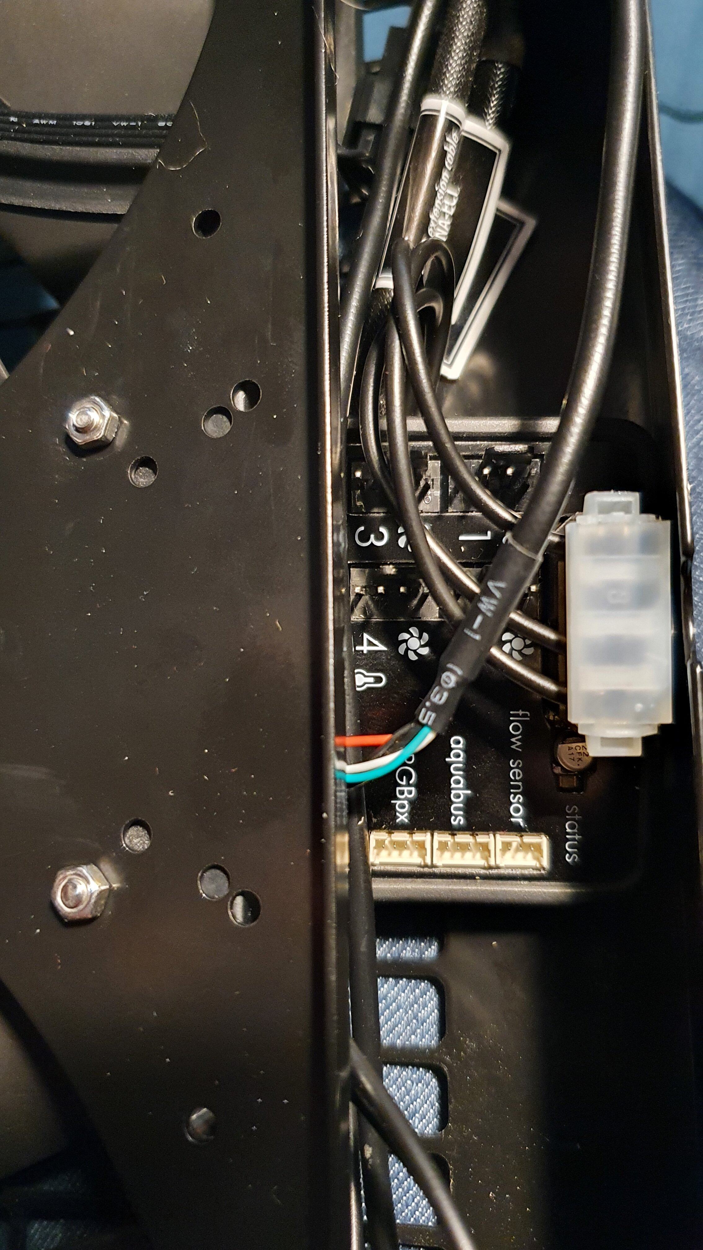

Anschlusskabel USB, 5V und 12V, z.B. für Quadro, Pumpe und Lüfter, 5 polig
Das hier gezeigte Anschlusskabel kann über mehrere Meter sowohl die Stromversorgung als auch USB vom PC zum MO-RA3 bringen. Die Belegung des XLR Steckers kann frei gewählt werden, es wird empfohlen, die Schirmung der Signalleitungen auf einer Seite des Kabels zu erden. Außerdem sollten die beiden Buchsen geerdet werden.
Zum Anschluss der Buchen an den PC empfiehlt es sich, einfach das original USB Anschlusskabel zu teilen und im Mora den Miniatur-Stecker zu verbauen und im PC den internen Header. Genauso kann ein Molex Y-Stromkabel mit gewinkelten Steckern genutzt werden, um im PC Strom vom Netzteil abzugreifen und den Quadro mit Strom zu versorgen.
Vom internen USB Header werden nur die beiden Signalleitungen benötigt (grün und weiß), der Strom sollte direkt vom Netzteil kommen.
Im MO-RA muss dann der 5V und GND Anschluss sowohl an den Quadro USB Anschluss als auch an den Molex gelötet werden, 12V müssen nur zum Molex.
In die Blende vom MO-RA muss eine Bohrung mit knapp 23mm gemacht werden, durch die große Abdeckung der Buchse sieht man diese Bohrung später nicht mehr. Außerdem müssen noch 2 Bohrungen für M3 Schrauben gemacht werden (siehe Bild).
Mehr zum Kabel findet sich hier: https://www.dev-eth0.de/2021/05/19/diy-power-and-usb-supply-for-external-radiator/
