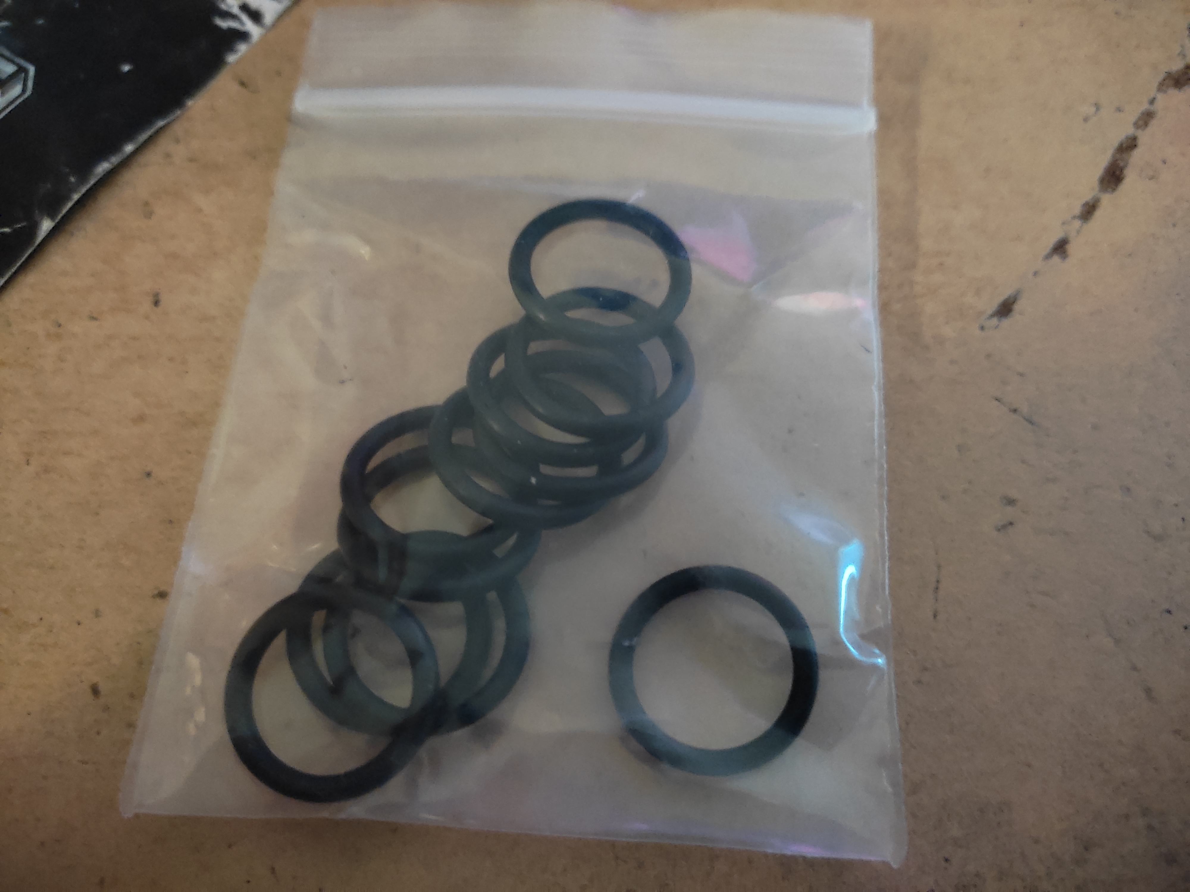

Muss mal sehen in welches Bauteil der Ring gehört, das lässt mir keine Ruhe, zumal es nie verbaut war.

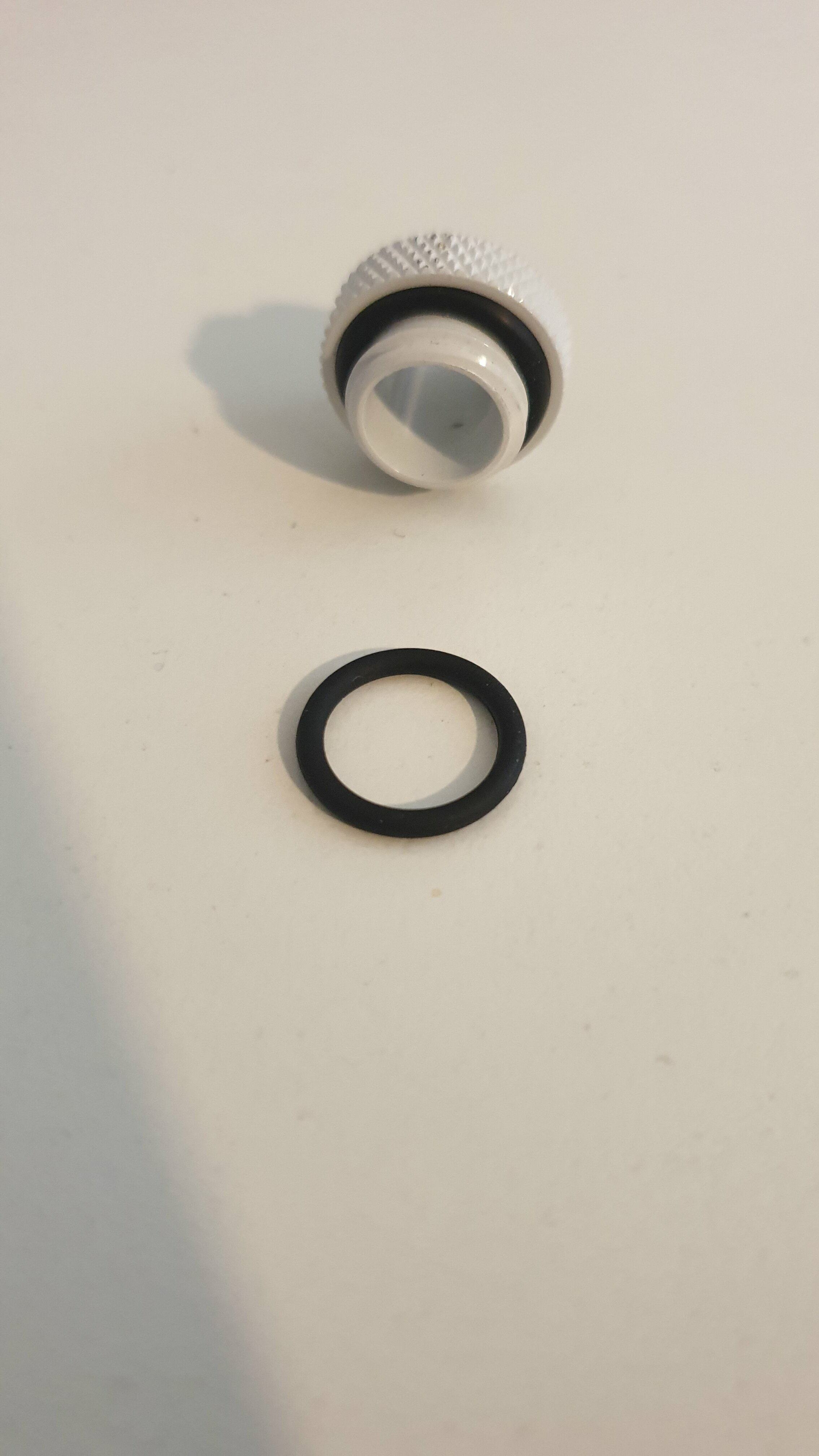

Das ist doch ein Innenring der Barrow Hardtube Fittings. Bei meinen Wolverine, war bei jedem eins als Ersatz mit dabei in der Tüte.
Ich nutze aber Softtubes von Barrow und der war bei mir irgendwo dabei, WC Slotdurchführung, AC Sensor vier andere Teile zerlegt davon ist es nicht, Pumpe, HF Next und CPU Block auch nicht.

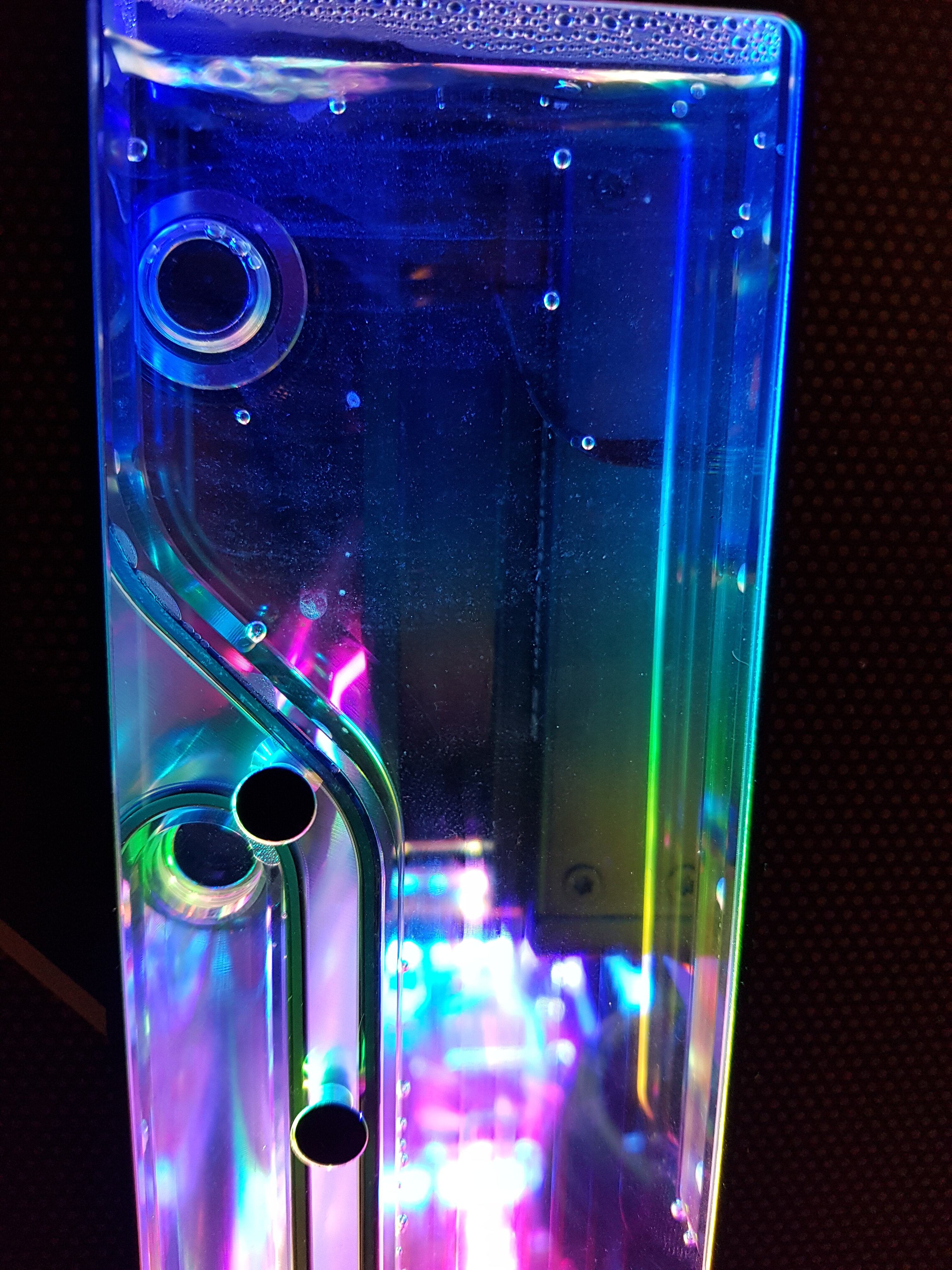

Ich nutze Acryl hardtubes + EK ZMT tubes und EK cryofuel Clear Premix. Leider bemerke ich, dass sich bei der Distroplate an der Wasserlinie Rückstände absetzten, die auch nach dem Auffüllen nicht mehr weggehen. Daher sieht der obere Teil der Disto immer etwas "schmuddelich" aus (siehe Bild).
Ist das normal oder sollte so etwas nicht passieren und irgendwas ist da zusätzlich im Wasser? Zum Spühlen der Komponenten kam nur destillliertes Wasser zum Einsatz.
Habe jetzt herausgefunden dass die einzigen Bauteile die ich besitze mit solchen O-Ringen folgende weiss female to female Extender von Barrow sind (Bild im Anhang).
Jedoch fehlt bei keinem der O-Ring.
Alle anderen Barrowteile sind schwarz mit etwas dickeren neon-grünen und O-Ringen.
Wie schlimm ist es wenn ein Teil des Orings beim Fitting anziehen zur Seite herausschaut?

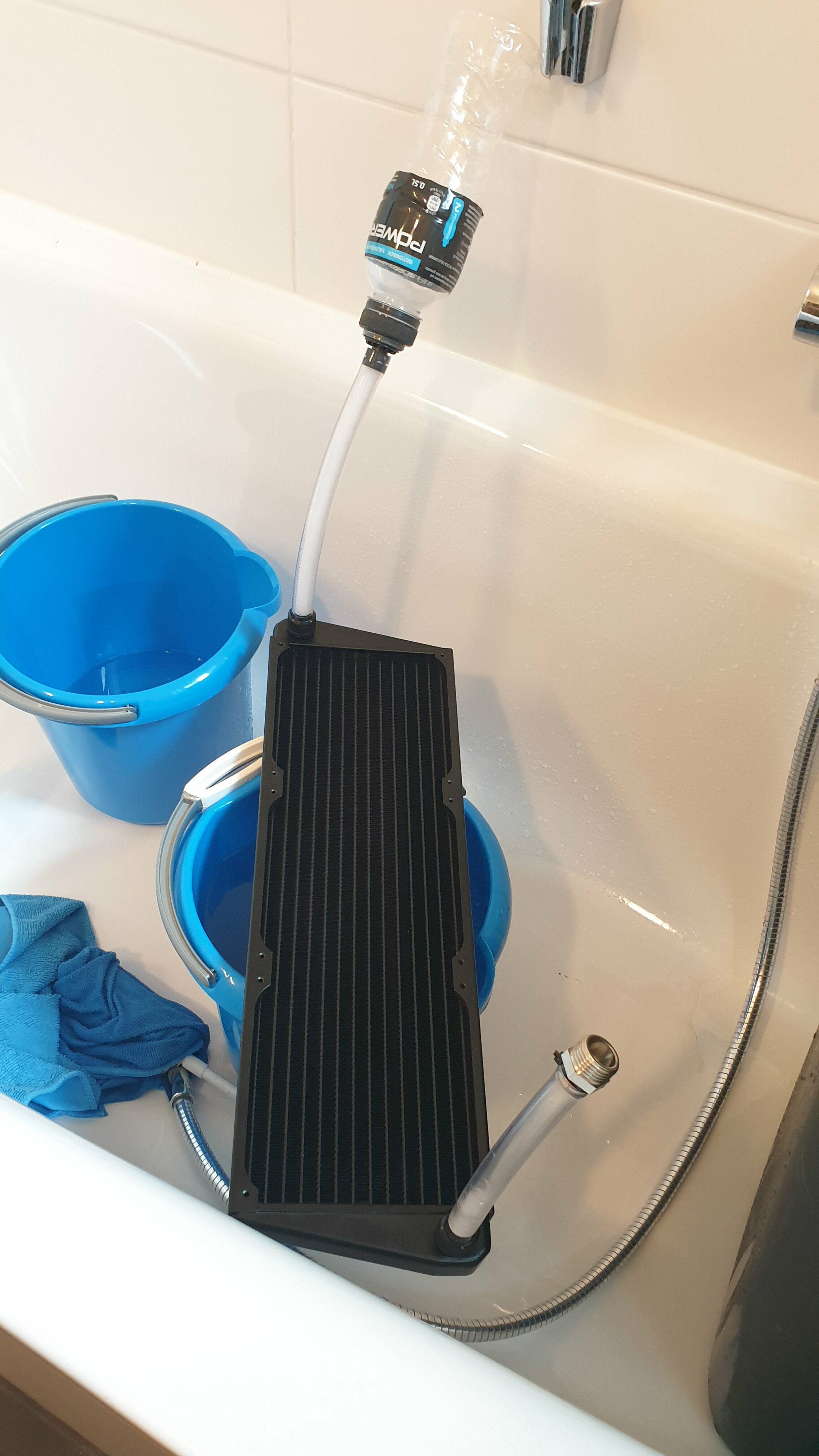

P.s. Powerradeflaschen sind super Trichter, habe das Anfang März gesagt und erfreue mich regelmäßig erneut dran 😇 Perfekt für Schlauch mit 10mm Innendurchmesser.
Das kann an schlecht gereinigten Radiatoren liegen, hatte in meiner Ultitube auch einen Fettrand, ebenso Liquids wie DP Ultra können eingetrocknet Harzartige Rückstände hinterlassen wenn sie trochnen, vom Herstellungsprozess oder Verunreinigungen

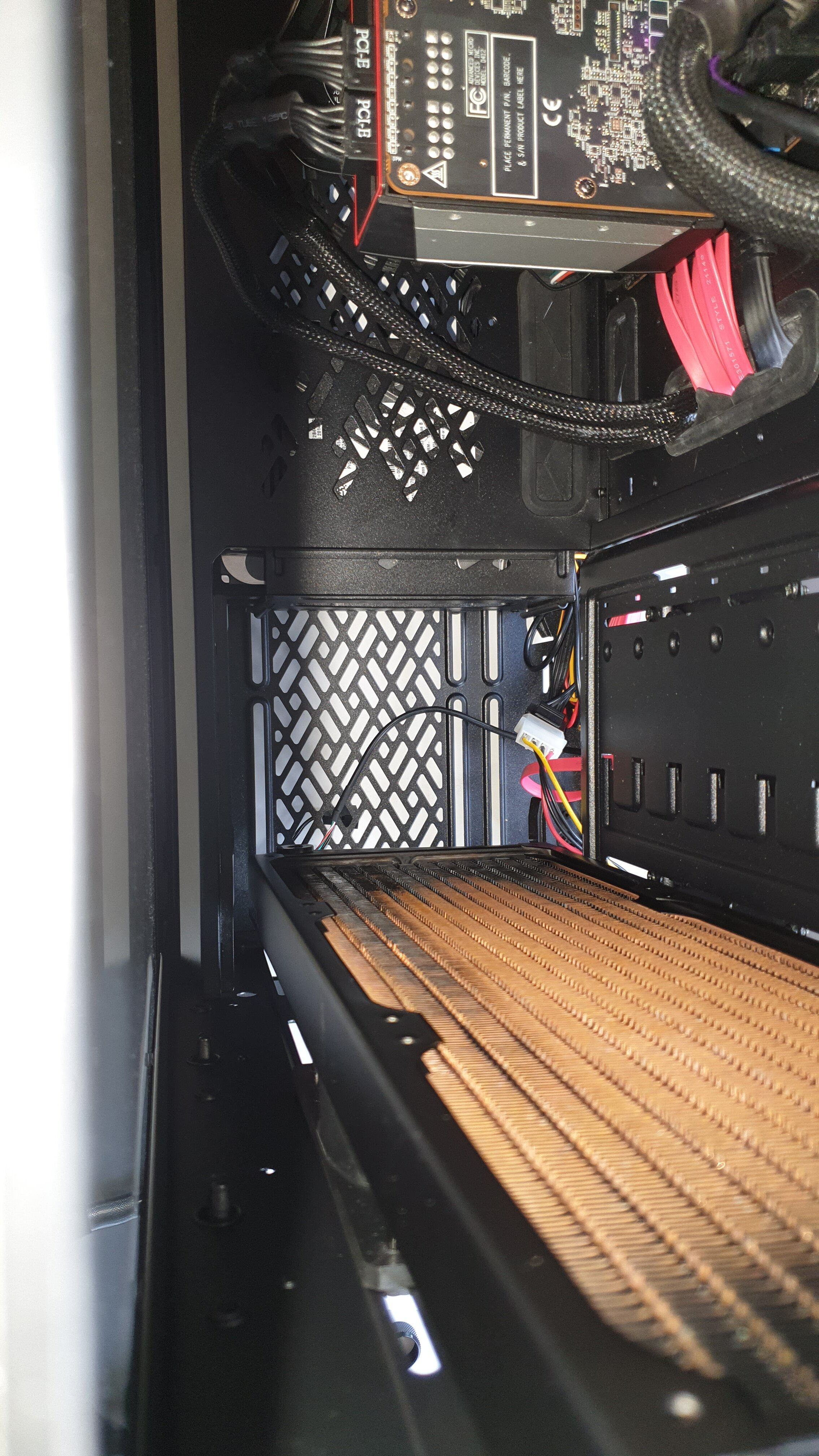

Ist hier jemand mit dem Meshify 2 XL und Alphacool X Flow 420 in der Front und kann mir ein paar Bilder von der Verschlauchtung machen?
Setzt allerdings auch einen XFlow oben voraus.
Danke, nein oben verbauen ich keinen Radiator.
Ein längerer Schlauch von CPU zum Radiator oder ähnliches würde mich erstmal nicht stören.

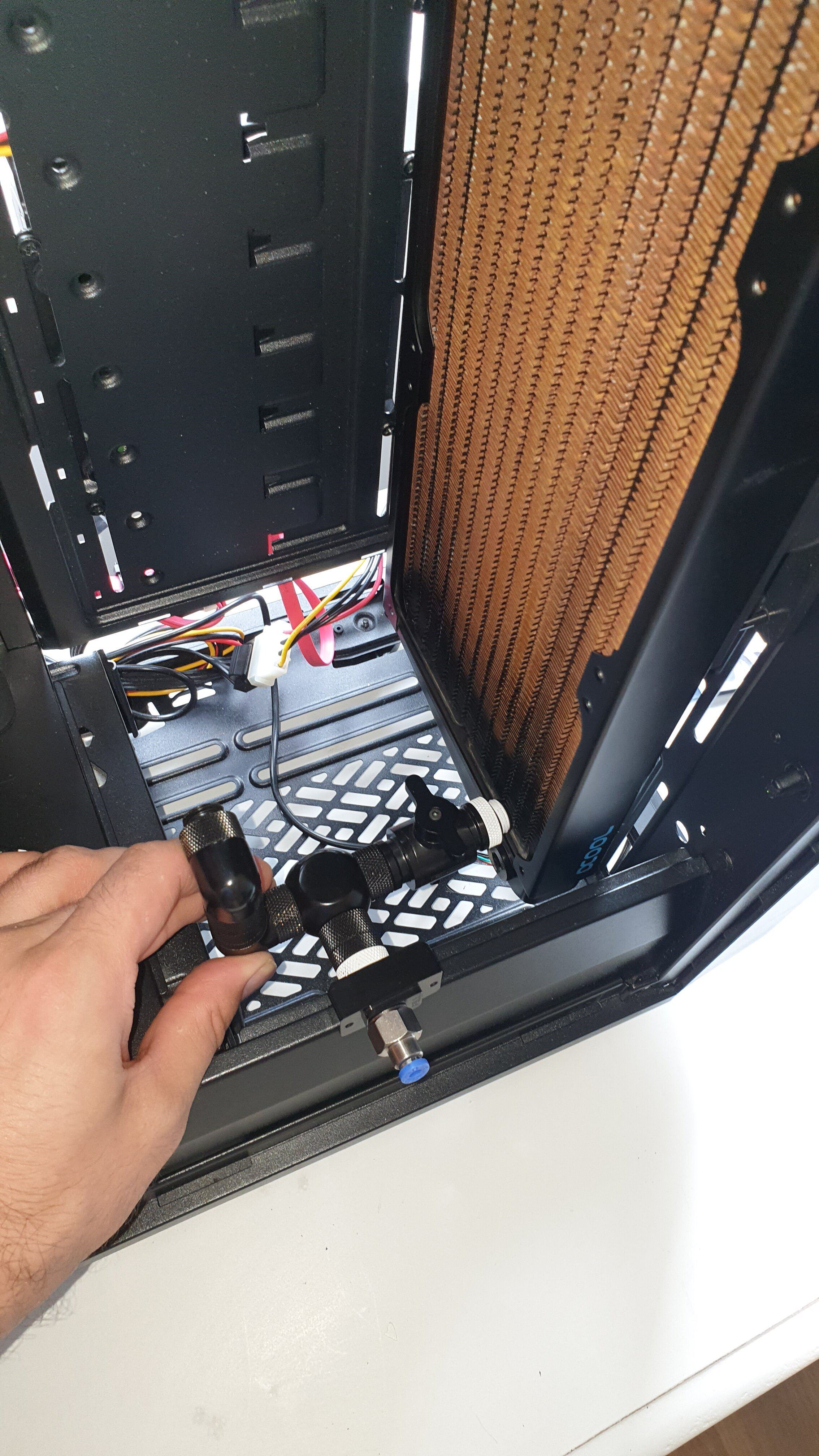

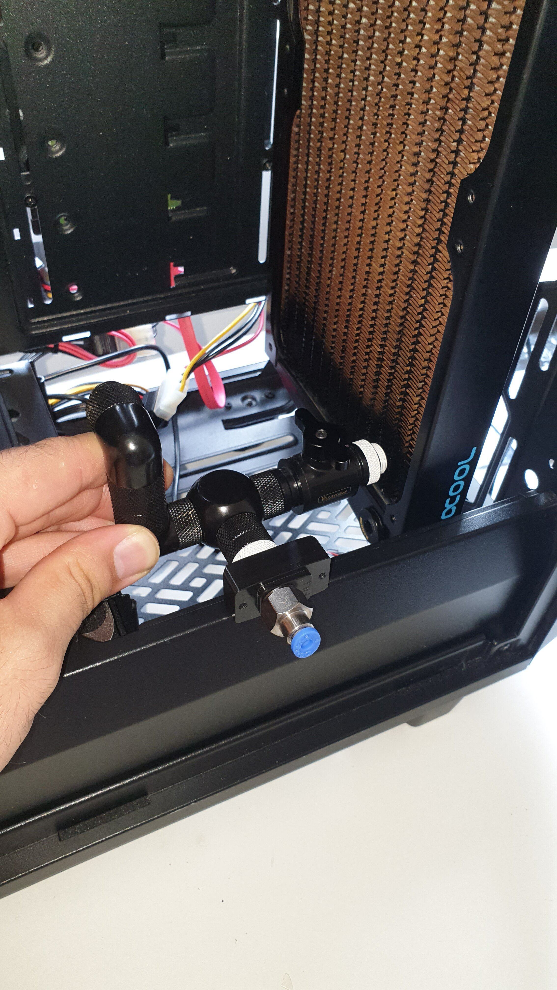

Glaube wo ich eh am Bohren bin mache ich den LEakshiel Fillport einfach dirent nach vorne und führe den durch das Gehäuse+ verschraube den dort.
Stünde der nicht zu weit raus? Da kommt doch schon nach nem Centimeter ca die Glasscheibe? :unsure:
Nein war nur angedeutet. Der sitzt später etwas tiefer.

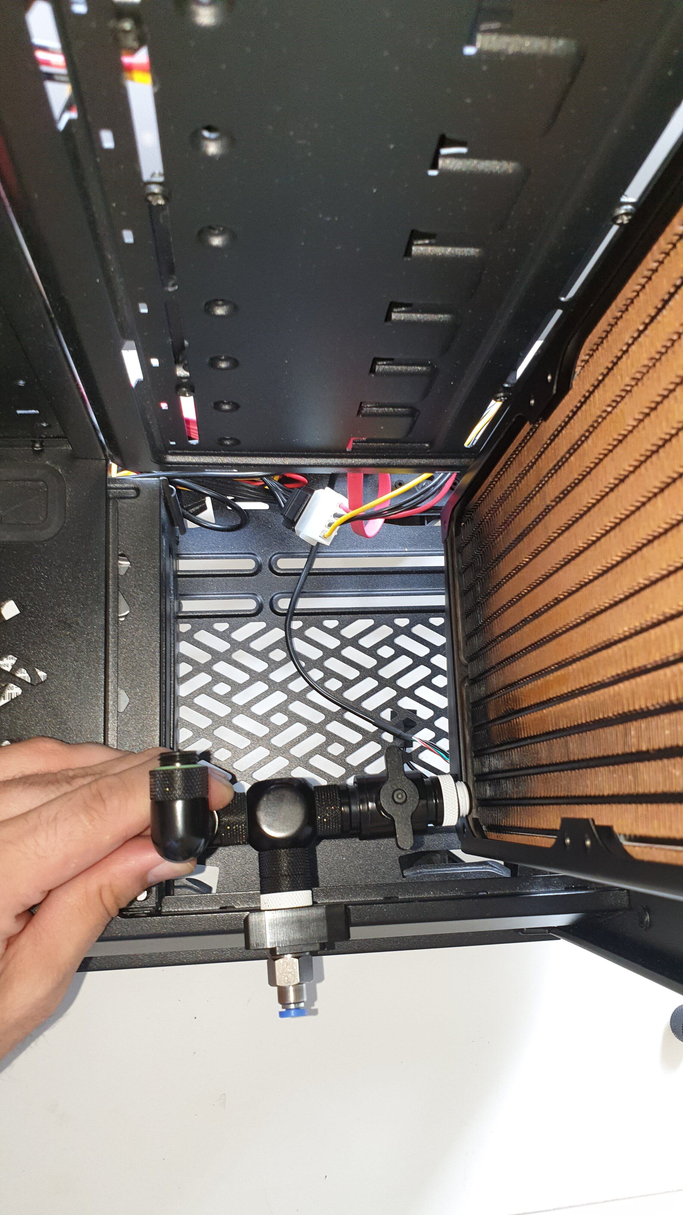

Aber vorher war die Lösung zur anderen Seite heraus und das war nervig. Jetzt komme ich gut dran und kann den Kugelhahn+ den Push pin nutzen, doppelt sicher.
Ich hätte gerne dass die GPU das vorgekühlte Wasser vom Mo-Ra bekommt. Und die CPU vom anderen Radiator aber das wird zuviel Chaos. Bei der CPU stören mich 2 Grad mehr aber auch nicht.
Und wie wäre es mit vorne untern Radi durch hin zur Frontblende? Hab ich so mit dem Ablassschlauch gemacht.
Oder kann man die Front bei dem Gehäuse nicht wie eine Türe öffnen wie beim R6?
Meinst du mit "tiefer" weiter unten im Gehäuse oder weiter hinten (betrachtung frontal zum Seitenteil)?
Weil das glas geht ja bis fast ganz runter
Tiefer nach hinten in den Innenraum zum anderen Seitenteil.
Da ist ne Klappe+ Staubfillter, Lüfter, Kabel, also nein das möchte ich nicht.
Bin fertig geworden, ich hätte mal extender kaufen sollen mit 2-3 cm oder den ausziehbaren Verschluss noch.
Jetzt habe ich lauter rotierende extender in Reihe gesteckt und es passt perfekt, alternative wäre 2 Fittings und etwas schlauch, aber so kann ich wie zuvor den Verschluss öffnen und ein Fitting mit Schlauch zum ablassen ansetzen, ebenso zum befüllen den Push-in Fitting vom Leakshield, was auch immer besser mit dem LK käuft..
Alles schön weit weg von Elektronik und allem elektronisch leitenden, am tiefsten Punkt des Systems und ich komme von oben gut dran auch mit verbauter Pumpe.
Das auf den ersten Bildern hätte nicht funktioniert, da der Kugelhahn ans Ende muss.
hmm, die preiswerten ausziehbaren extender von barrow würde ich nur zwischen zwei richtig festen Elementen anbringen. Also nicht zwischen Radiator und z B einem frei hängenden High Flow Next. Irgendwie sind die nicht richtig fest. Da ist auch nur eine Dichtung drin, die das eingeschobene Rohr hält. ich habe von @bundymania einen Swiftech bekommen, den finde ich wesentlich besser.

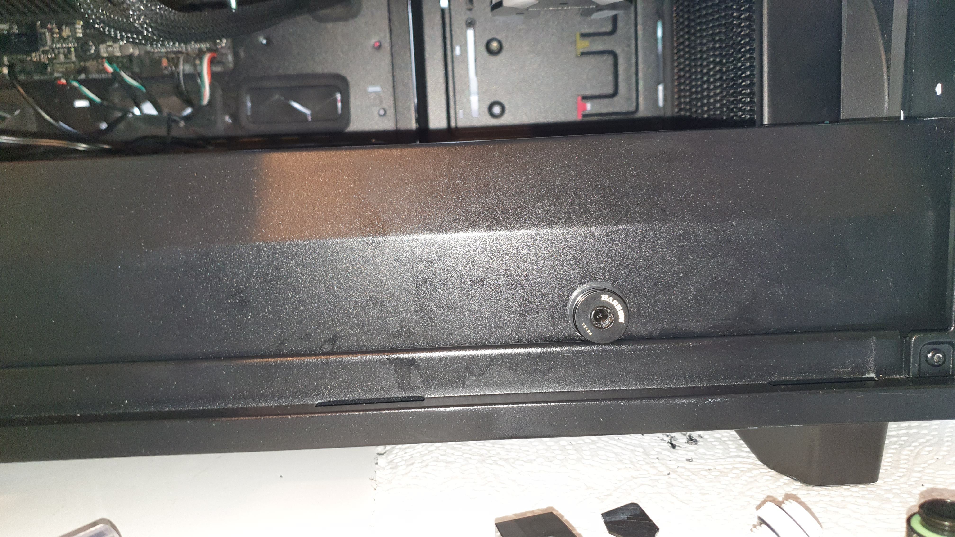

Moin,

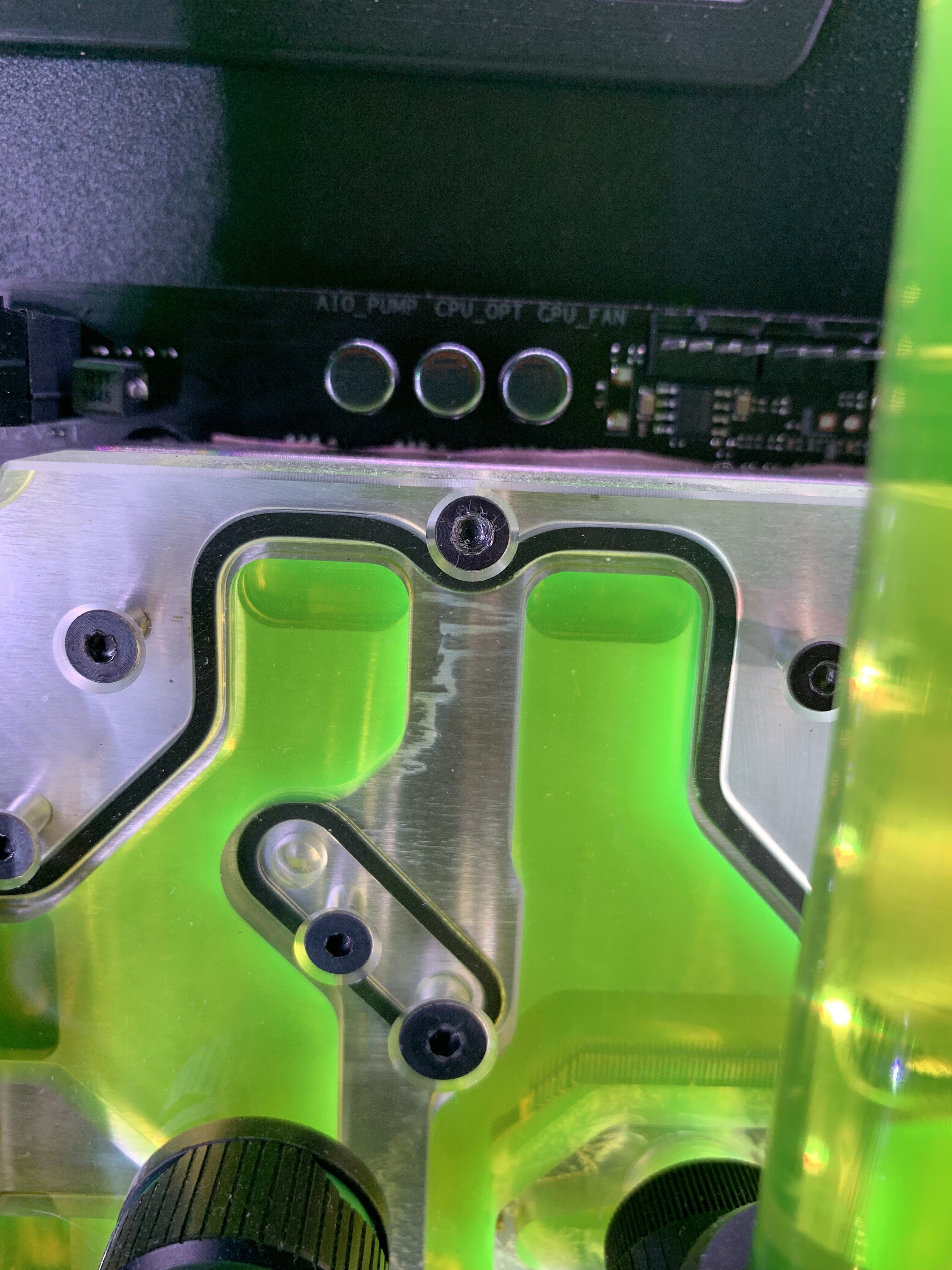

Ich brauche mal euren Rat, ist es möglich die schraube irgendwie rauszubekommen?
Bin für jeden Rat dankbar.
MFG Sven
Die Schrauben sehen allesamt nichtmehr gut aus. Weisst du aus welchem Material die sind?
Mit gutem (!!) kleber, versuchen, einen Inbus zu verkleben und dann vorsichtig raus.
Ansonsten Linksausdreher.
(wie schafft man das bei Acrylglas????)
Beim Kleber drauf achten dass der nicht stark verläuft, dann wäre alles dicht.
Anbieten wenns weicheren Material ist, Schraubenausdreher, Tore reinhauen geht ja hier schlecht mit dem Acryl.

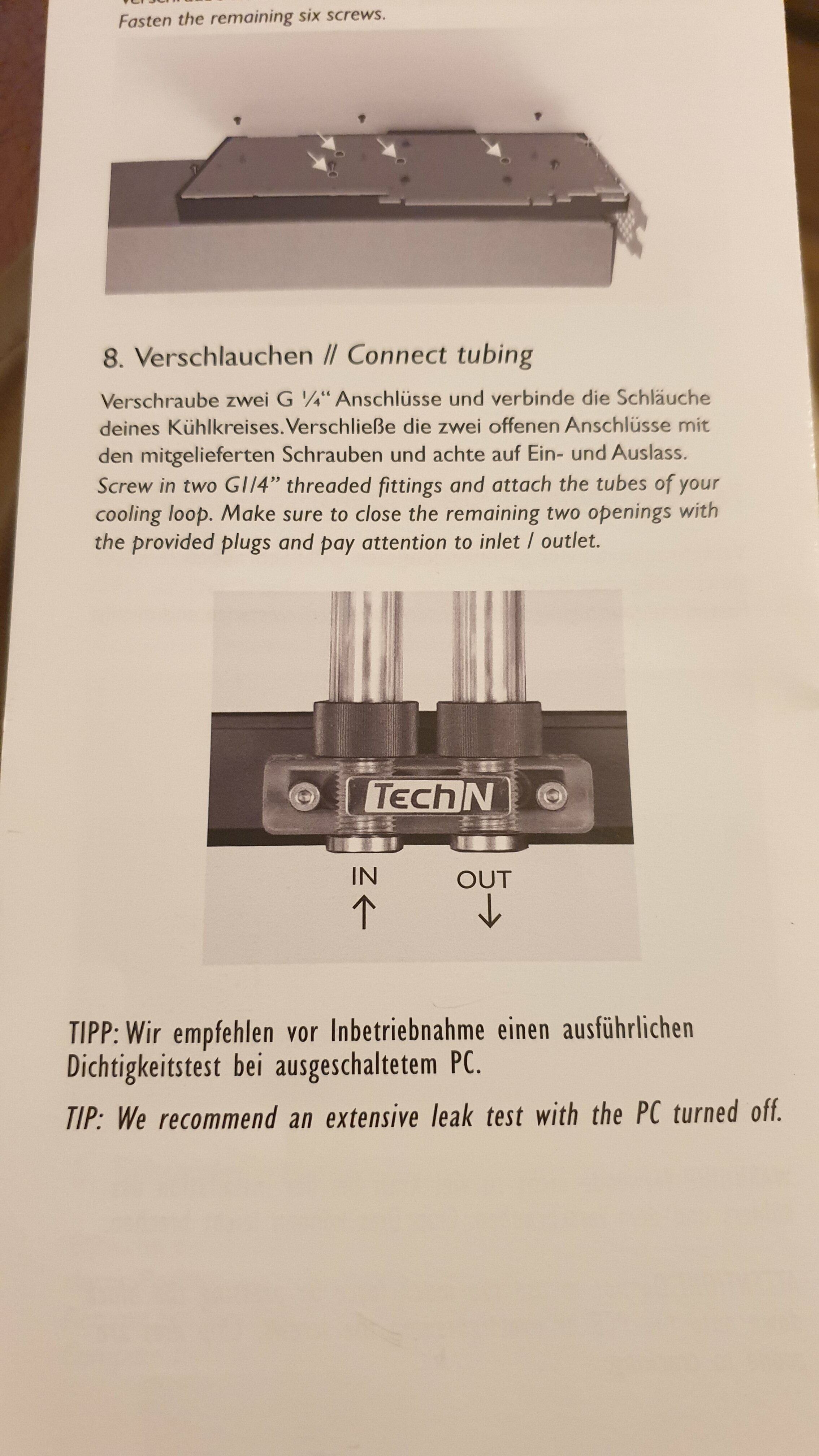

Der Abstand von der Slotblende mit dem HF Next zur GPU ist in einen total beschissenen Winkel. An sich sollte es doch egal sein ob ich oben oder unten in den GPU-In gehe und oben CPU-Out?
Wird dann doof aussehen was aber erstmal egal ist.
das sollte egal sein. Unten rein und oben raus macht keinen Unterschied zu oben rein und oben raus oder andersrum.
Wichtig ist nur wie auf der Anleitung zu sehen links rein und rechts raus :)
