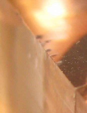

Dass Plexiglas und hochgradig gekerbte Geometrien wie Gewinde auf Dauer selten ein gute Kombination sind - insbesondere wenn das Material nicht hochwertig ist, die Bearbeitung zu ruppig (wie bei deinem Bildern an einigen Stellen erkennbar) oder schlecht bzw. gar nicht getempert wurde. Früher oder später bekommen viele Plexiglas-Komponenten in Waküs Haarrisse. Hab auch noch zwei Kühler mit Plexi-Deckel hier liegen, die zwar lange im Einsatz waren aber nach einigen Jahren eben auch Risse bekamen (auch ohne dass WaterWetter oder ähnliche Plexikiller im Spiel gewesen wären). Nur unbearbeitetes Plexiglas ist relativ problemlos. Die alten Cape-ABs ohne Gewinde sondern mit O-Ring-Passung z.B.
Dem kann ich mich anschließen.
Die Vergrößerungen zeigen sehr rauhe Bearbeitungsflächen - könnte auf abgenutztes Werkzeug hinweisen.
Aussserdem kommen schon am Rand (also nicht an Schraubenanschluß) Mikrorisse. Das könnte ein Hinweis auf eilige Bearbeitung sein.
