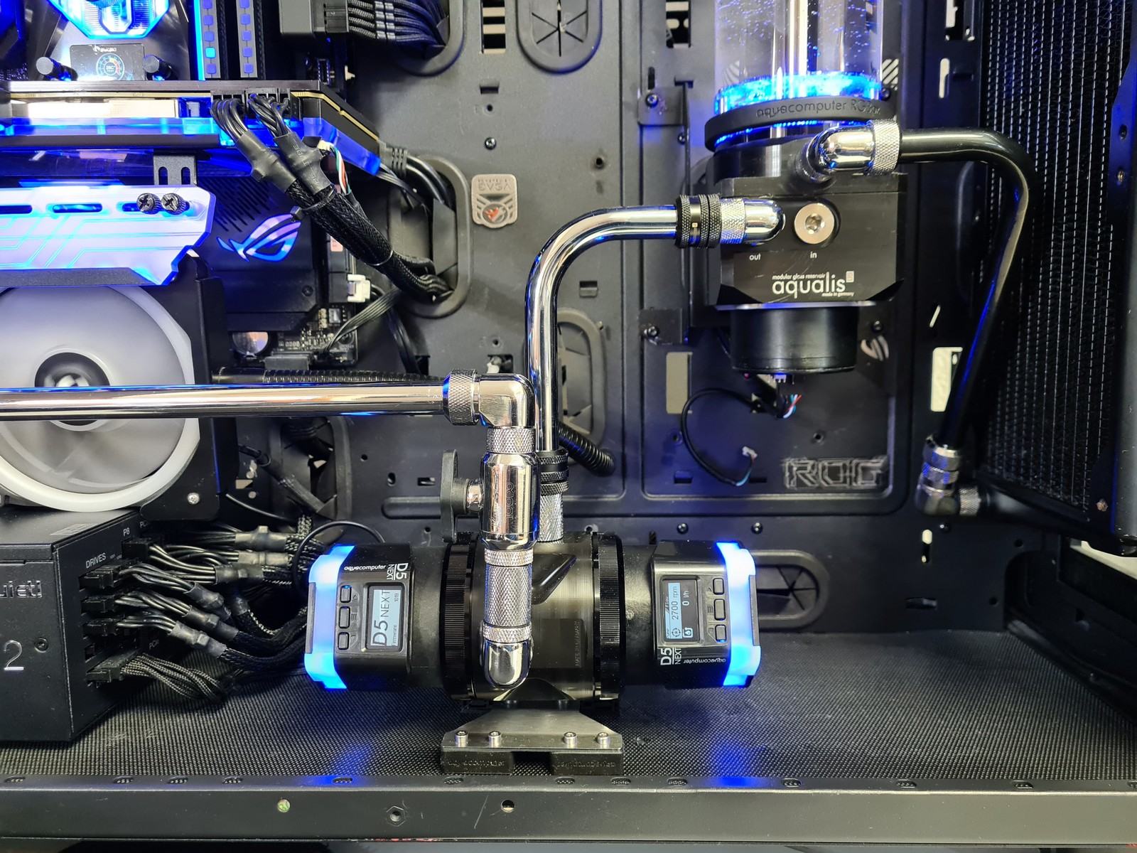

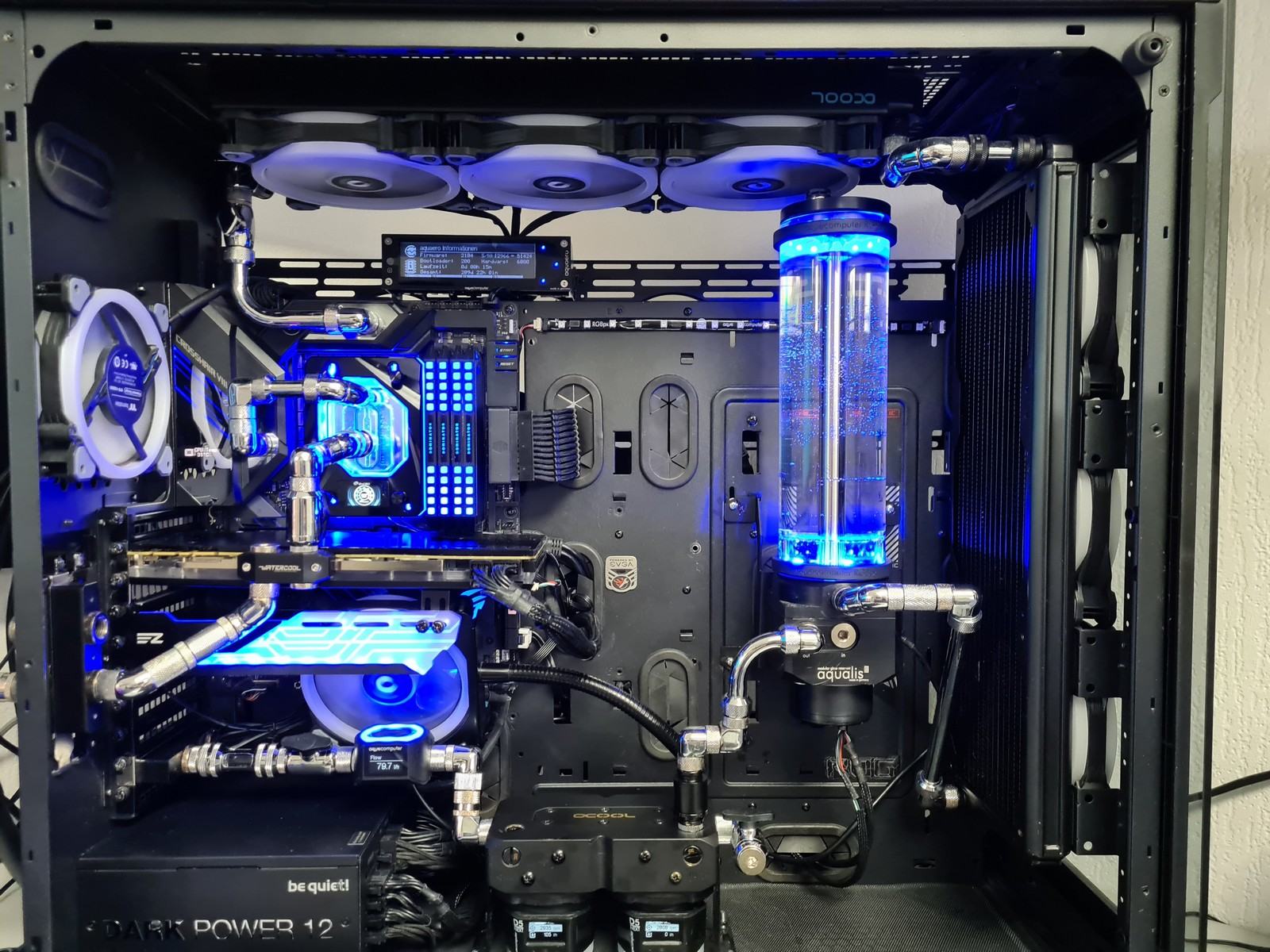

Ich werd heute Abend mal n Bild von der 8er DDC Kombi posten.

Vor allem wozu haufenweise Micro Wasserpumpen, das ist Ineffizienz pur. Lieber eine Wasserpumpe, die den notwendigen Bedarf deckt.
