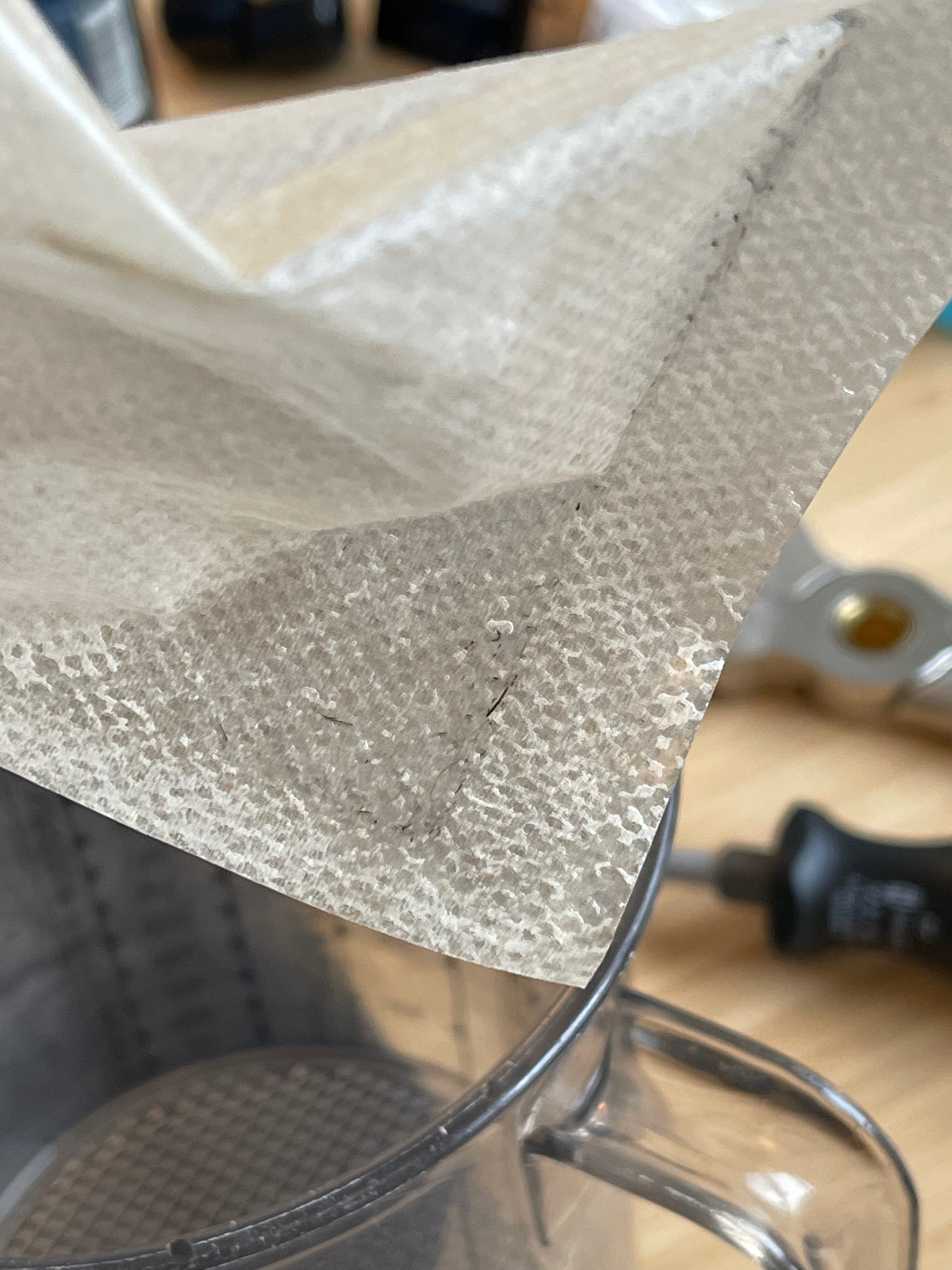

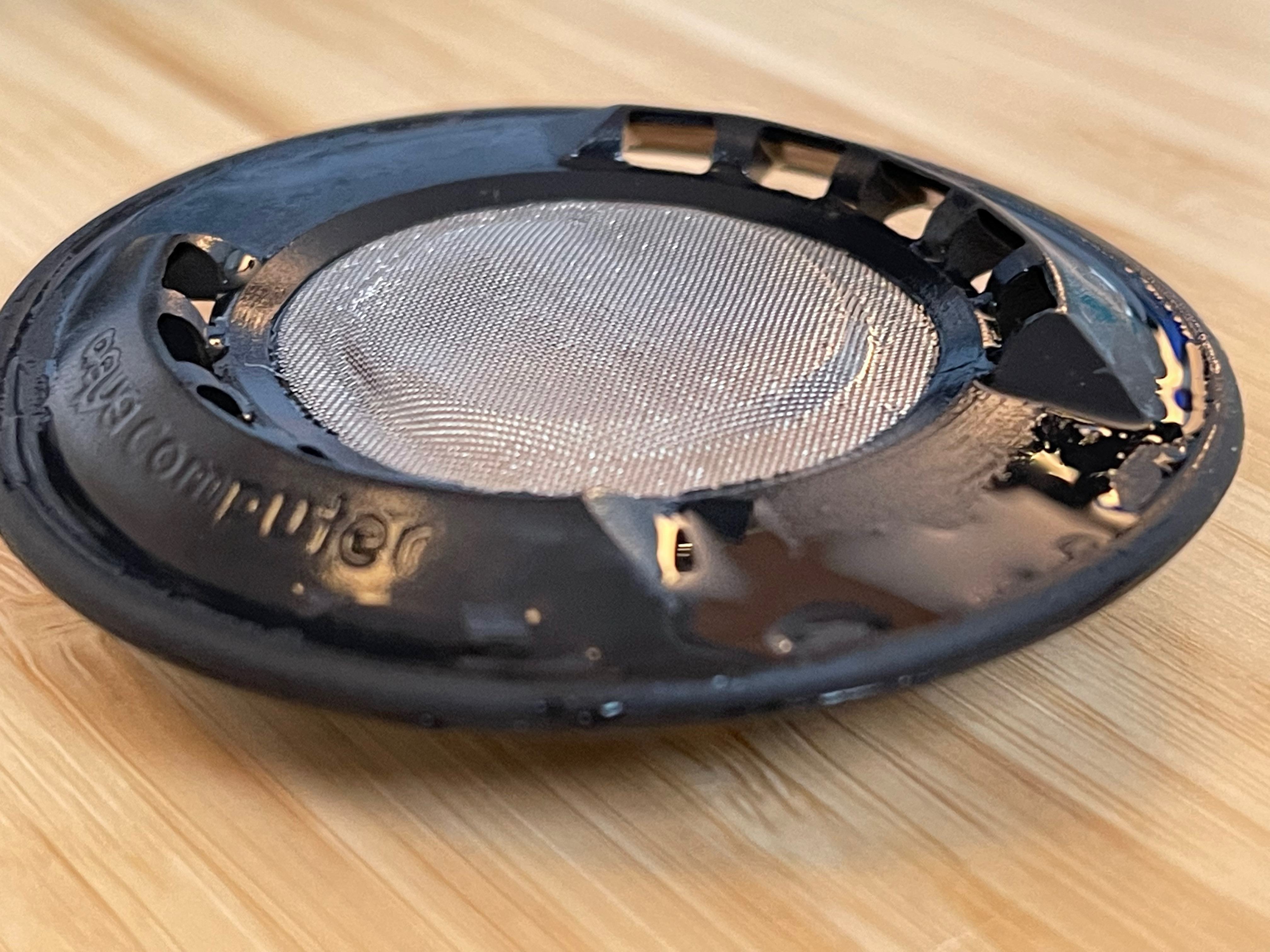

Anbei ein paar Bilder was so im Filter hing (hoffe man erkennt was). Hab ich dann einfach unter Wasser ausgewaschen. Ebenso die Röhre, einfach innen vorsichtig unter den Wasserhahn und dann mit dem weichen Baumwolltuch trocken gemacht. Hab keine Reinigungsmittel verwendet und alles ist blitzblank sauber geworden @KaerMorhen du hattest ja vor kurzem mal danach gefragt.

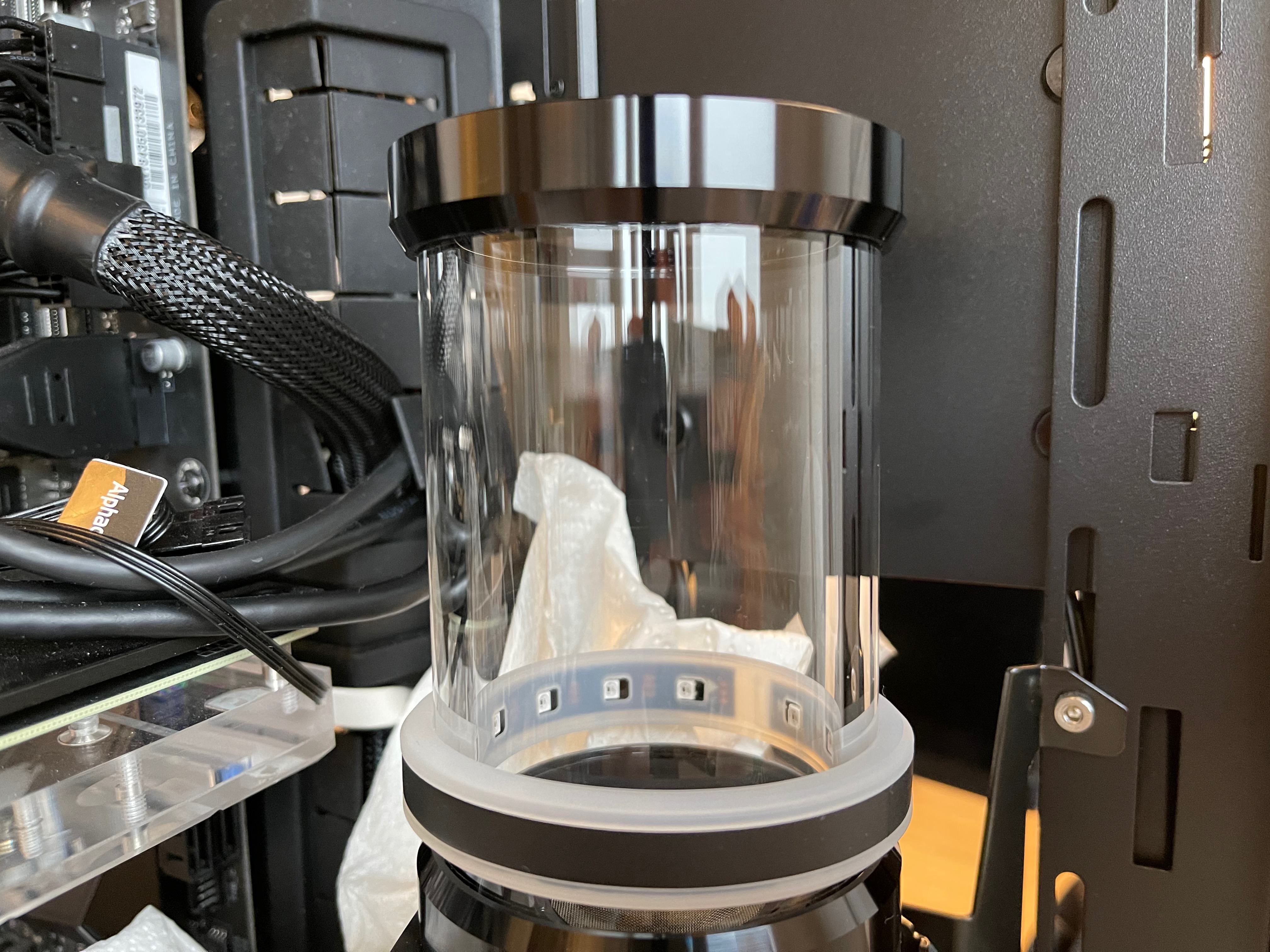

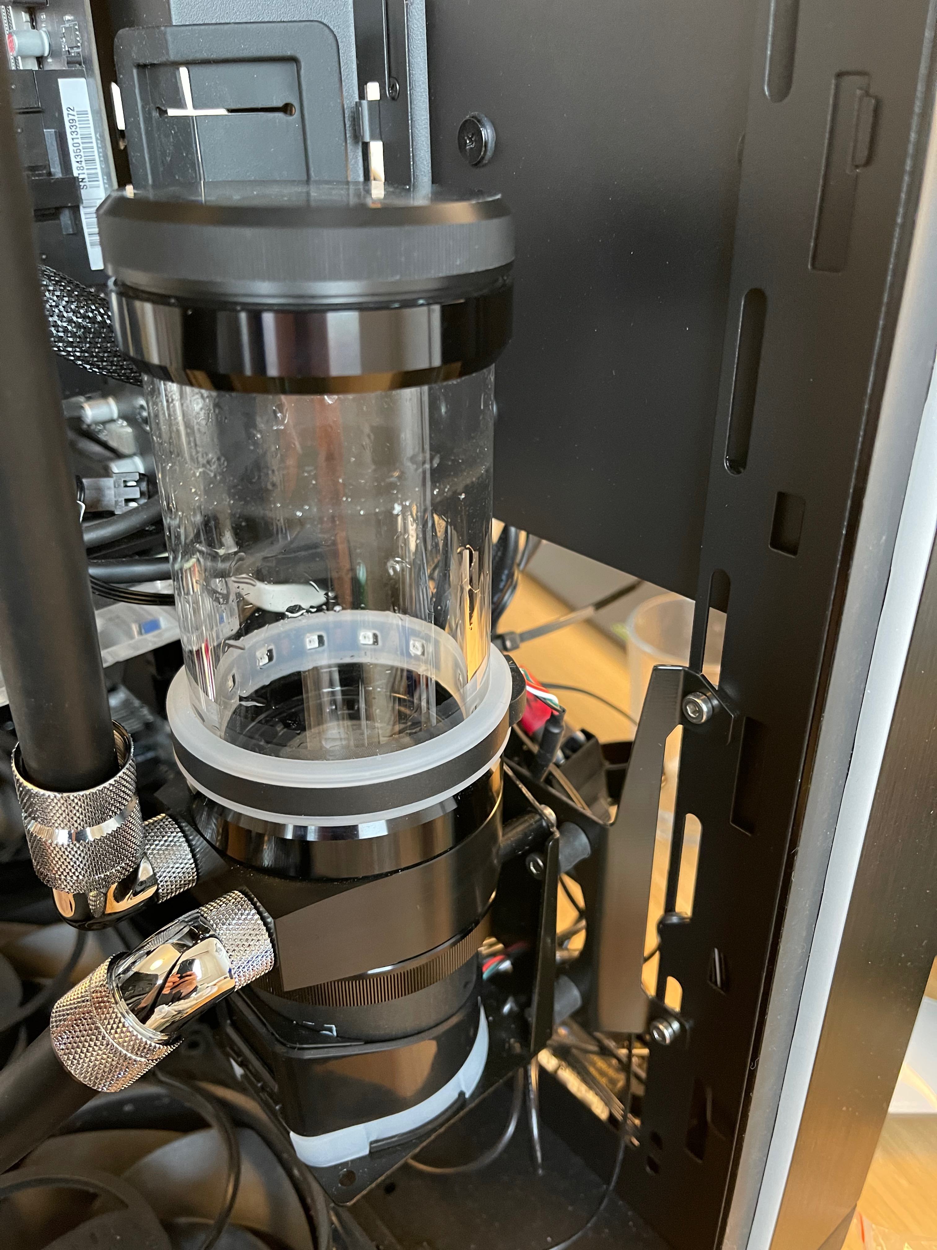

Und noch ein "nachher" Bild von der Tube
Das Wasser das ich abgelassen hatte (war nur der Teil aus dem Rechner, Mo-Ra hatte ich vorher abgesteckt), habe ich dann noch schnell durch einen Teefilter gejagt, da kam auch nochmal einiges Raus o_O (siehe Bild unten) Vermutlich sollte ich alles mal nochmal ablassen, aber da der Filter ja seine Arbeit scheinbar gut macht, bin ich jetzt nicht wirklich besorgt.
Ich denke mal diese schwarzen kleinen Stücke kommen vom Schlauch? Hatte den zum Einbau nicht durchgespült, vermutlich war das ein Fehler.
Warum ich die ganze Aktion eigentlich gemacht hatte war, dass ich jetzt noch etwas exzessiver getestet habe wie Wirkungsvoll der interne 360 in Verbindung mit dem Mo-Ra ist. Leider macht das in meinem Setup nur ~0.5°C (bei leisen Lüftern) aus deswegen hab ich mich entschieden ihn wieder auszubauen und habe jetzt nur noch den Mo-Ra am laufen. Das Ding ist ja noch wie neu und geht jetzt in den Markplatz. Gibt man Vollgas bei den Lüftern, kühlt er so ca. 1.2° aber das ist für mich keine Option.
Ja die Tube ist mit dem Aluminiumgewinde verklebt, da muss man aufpassen, dass die Tube nicht vom Gewinde gelöst wird (kann bei mehrmals die Woche aufdrehen oder zuviel Kraftanwendung passieren, sollte aber nicht). Ich habe als Gegenhalt immer unten den Ring der Pump/ des Tops festgehalten, dass sich da nichts öffnet und ausläuft.

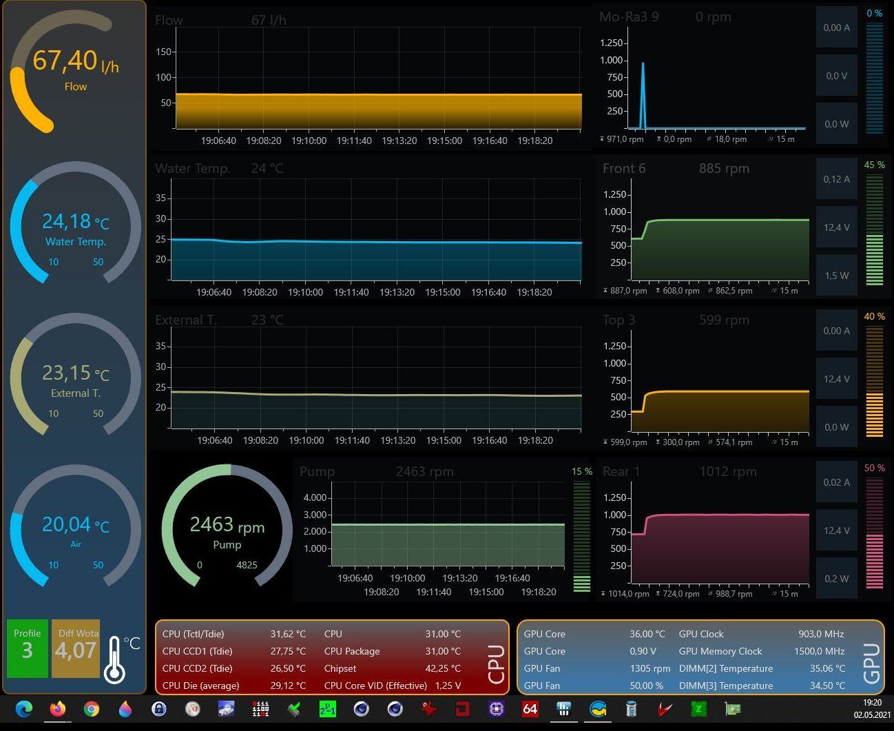

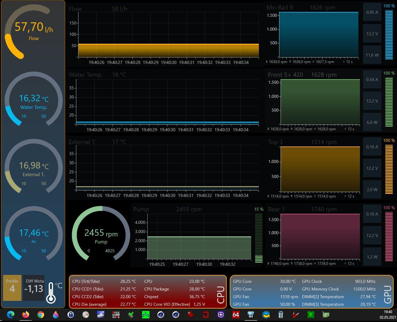

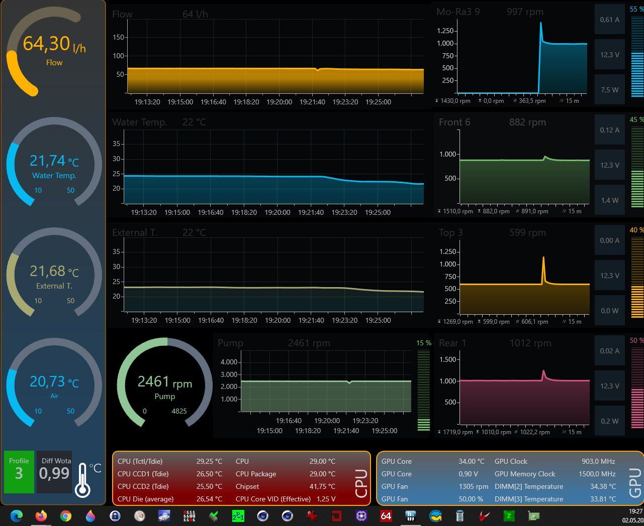

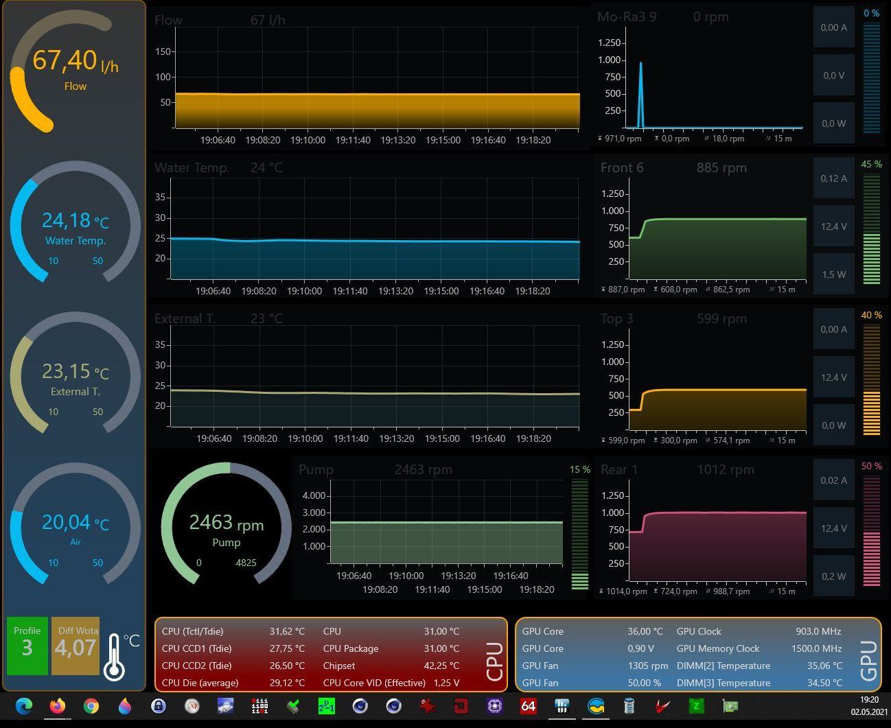

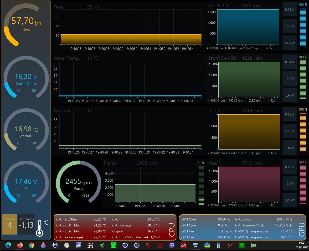

Achja bei mir sind derzeit tatsächlich 9x P14 auf 1-100% gleichlaut, wenn ich nur die oberen 6 Lüfter unter Strom setze dann sind die bei 1-100% unhörbar.
Achja nichts geht über Fenstermod ;)
Bild vier ist mit allem 100% und Fenster auf^^
