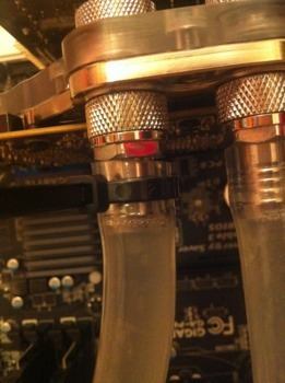

Ich habe heute meine Wasserkühlung auseinander genommen und in ein anderes Gehäuse verfrachtet. Leider ist sie jetzt an einem Punkt nicht mehr ganz dicht, da der Schlauch wohl einmal zu oft benutzt worden ist. Habe momentan einen Kabelbinder drum, der hilft aber auch nicht 100%. Bevor ich wieder alles Wasser ablasse und neues kaufen gehe, wollte ich fragen, ob es da eine provisorische Lösung mit Haushaltsmitteln gibt? Oder ob ich den Kabelbinder anders anbringen muss? Habe noch ein Foto im Anhang, ich hoffe, dass man was erkennt^^

@Play entweder noch mehr Kabelbinder oder ne Schlauchschelle drum machen.

Wenn die Schlauchlänge es erlaubt, würde ich den Schlauch vor und hinter der Stelle abklemmen und den PC zusätzlich so hinlegen, dass eigentlich kein/ kaum Wasser auslaufen kann. Dann einfach die ersten 1-1,5cm vom Schlauch abschneiden und schon ist die Geschichte wieder dicht. Und Ansonsten am besten eine Schlauchschelle zum schrauben benutzen. Damit erzeugst du wesentlich mehr Druck als mit nem ollen Kabelbinder.

Ich danke euch. Zuerst mal schauen, ob ich ein wenig Schlauch abschneiden kann, ansonsten noch mehr Kabelbinder benutzen oder Schlauchschellen kaufen.
