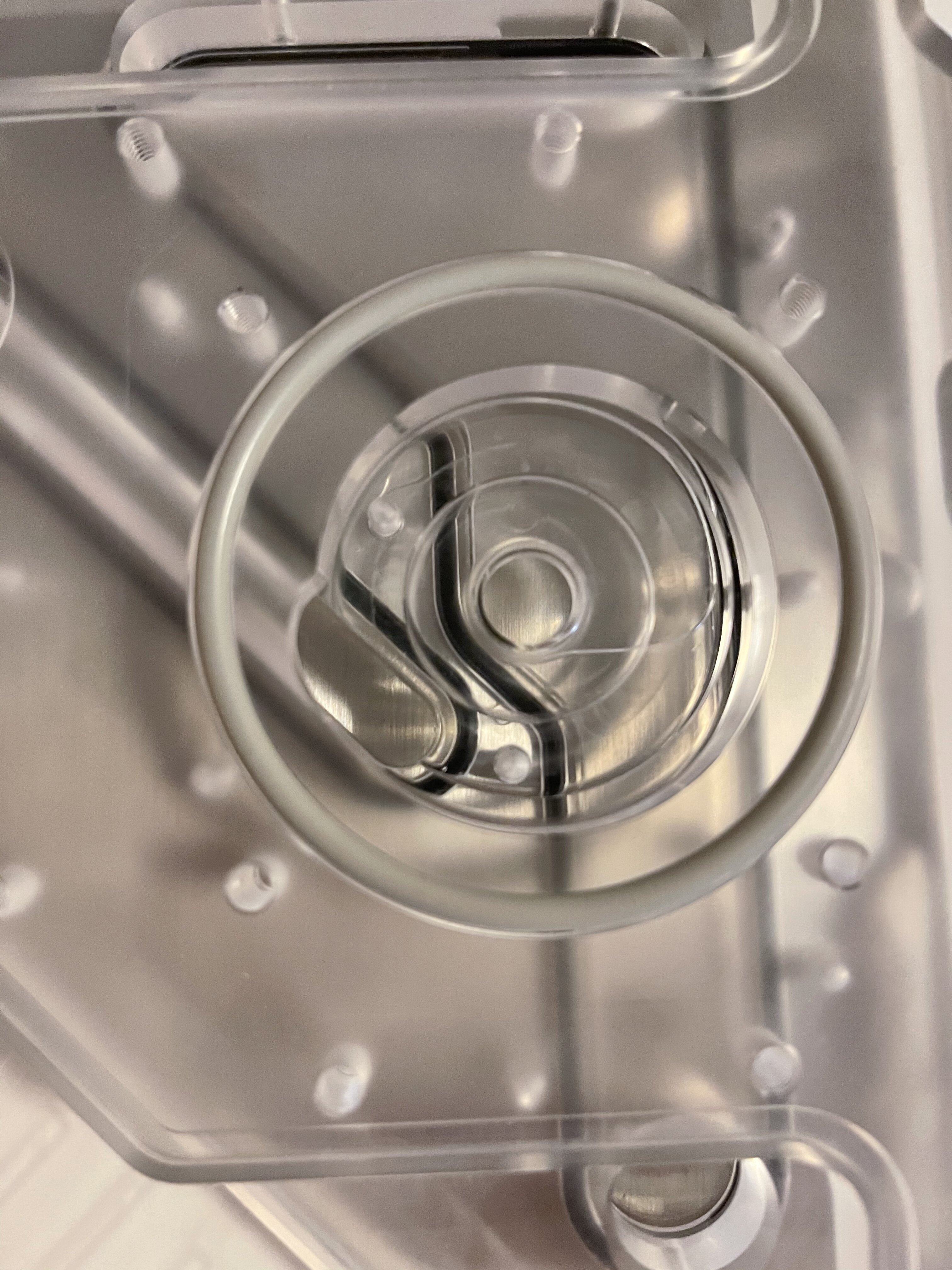

Klär mich bitte mal einer auf, wofür eine Distro Plate eigentlich sinnvoll ist? Ich sehe das immer öfter und check den "Nutzen" gerade nicht so wirklich. Ich komme irgendwo rein in die Plate und verteile von da aus weiter. Das würde der Name suggerieren, aber im Endeffekt muss ich dann doch immer noch von der Plate zu den "Endabnehmern", also GPU, CPU usw. oder? Man spart sich etwas Schlauch oder Rohr, aber mehr nicht.
Es sieht speziell mit Hardtubes halt gut aus wenn man eine Distroplate sauber verrohrt. Aus meiner Sicht eine rein optische Spielerei.
Dafür spart man sich halt oft den AGB und bringt die Pumpe gleich mit unter, nur bleibt dabei wohl meistens die Entkoppelung auf der Strecke.
Teilweise spart man sich Platz für die Montage anderer Komponenten. Die Pumpe fällt weg. Ebenso der AGB. Teilweise spaart man sich (LianLi O11D und Stealkey Customs) sogar einen Platz für Radiatoren (Distroplate ersetzt im O11D die Frontscheibe).
Das mit der Frontscheibe ist aber eher das non plus ultra.
Mir würde die Distro ohne Pumpe im Heck verbaut tatsächlich beim Schlauchmanagement helfen, alles stabiler zu verbauen und das System aufgeräumter aussehen lassen, als Obulus dann noch etwas indirekte Beleuchtung unter dem Schreibtisch. Das mit dem Entkoppeln kann ich mir nicht vorstellen, da ich das noch nie gehört habe, aber ja, wenn das Gehäuse anfängt als Klangverstärker zu reagiern, dann passt das nicht.
Von Stealkey Customs gabs mal eine Distroplaste für den Gehäuseboden, die wurde nach Maaß angefertigt und einfach aufgelegt. Die gab es dann auch mit Pumpe und war super leise, da die Distro super einfach auf Silikon aufgelegt werden konnte. Handelsübliches Silikon für den Sanitärbereich, dezente Punkte setzen damit es nicht durch biegt paar mehr und das war es schon.
UHU Silikonkleber geht auch, aber klebt wie sau und schmiert. Wurde/ wird zum kleben / dichten von WaKü Rohr und Schlauch, zeitweise sogar zum kleben von geköpften Dies verwendet, da es bis 180 dauerhaft und bei max. 300 Grad des klebens thermostabil, härtet auch unterwasser aus.
Eigentlich ist es so gedacht, daß man die große Distroplate mit Pumpe vorne hat und die Kleine hinten.
Die Entkopplug kommt nicht zustande, wenn man die Distroplate direkt mit dem Gehäuse verschraubt und die Pumpe direkt mit der Distro. ;) Ich würde zwischen Distro und gehäuse etwas Moosgummiband o.ä. kleben. Das gibt es in vielen Stärken.

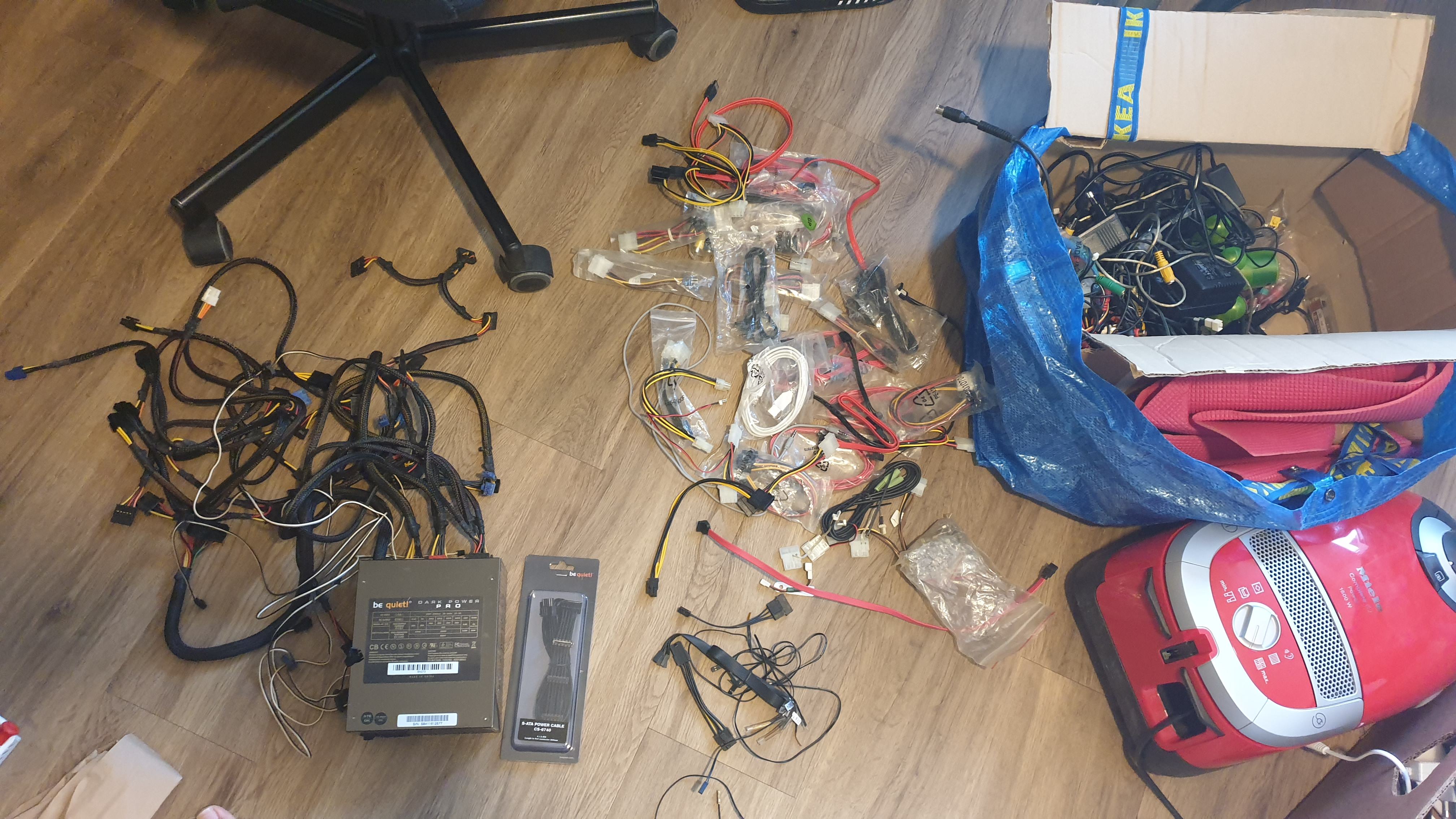

@Sir Brize ich habe die Büchse der Pandora geöffnet und was kam heraus? Noch mehr Sensoren.
Da sind Stecker dabei, die gibt es seit Jahren nichtmehr, aber sauviele Adapter mit Sata, Molex und k.A. was alles. Das wird mir später bei dem Loop verkabeln den hintern retten^^
