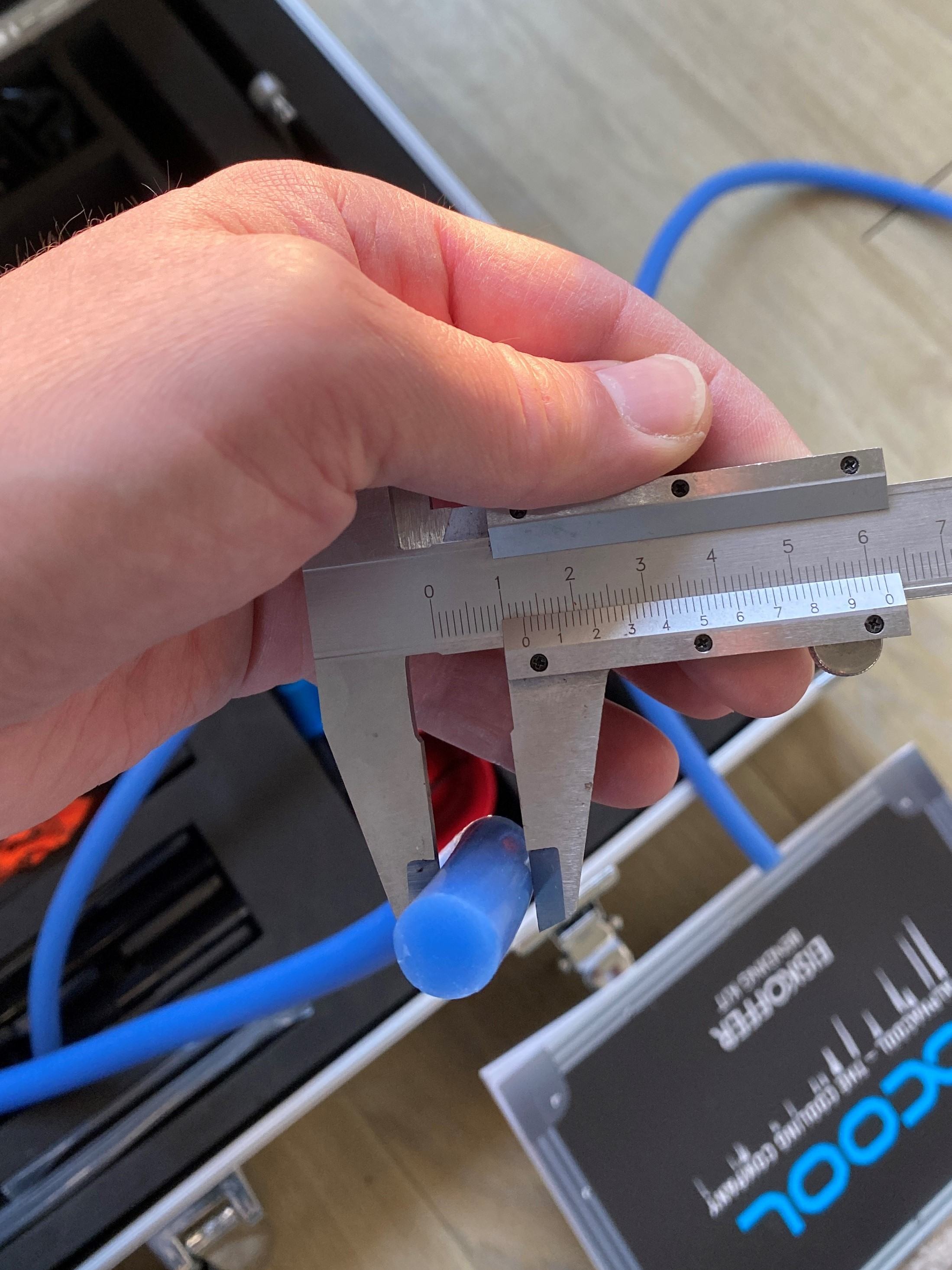

Ich habe einen Eiskoffer gekauft, um kommende Hardtubes zu biegen. Würde es dir helfen, wenn ich die Schüre darin messe? Ich frage nur vorher, weil der Koffer auf einem 3,00 m hohen Schrank liegt. Dauert etwas da ranzukommen.
Übrigens habe ich gerade ein bisschen Teflonband aus dem Cuplex geholt. Zack, 40 l mehr Durchfluss. Hatte mich schon gewundert, dass die zweite Distro so viel Durchfluss schlucken soll. Jetzt hat sich das geklärt.
Hier mal ein paar Bilder. Die Messungen sind jetzt sicher nicht supergenau.
Ich habe mir jetzt mal eine Schnur von Alphacool bestellt. Mal schauen, ob die passt. Sonst bleibt mir wohl nur noch Ebay.
Dann nimm doch die Thermaltake. 11.84mm Innenmaß bei deinem Rohr und 11.66mm Außenmaß von der Schnur passt doch super. Bykski hat übrigens 11.5mm.

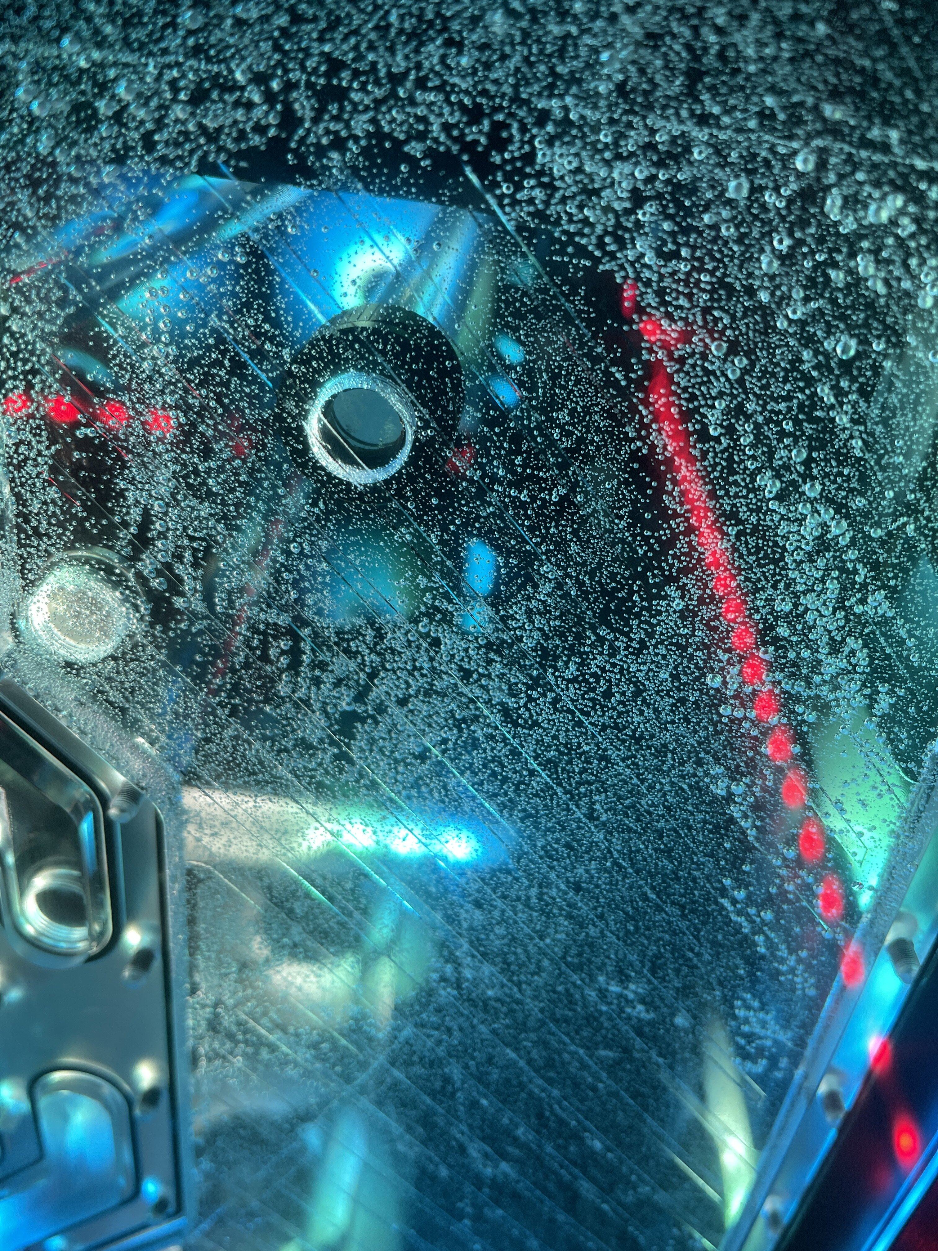

Mit dem Aquacomputer Double Protect Ultra sieht es nun so aus (siehe Foto)
Die Kühllristung der CPU ist wieder ca 10 Gtad schlechter, GPU Block wird bis zu 12-15 Grad wärmer
wie kriege ich diese ganzen kleinen Blasen raus?!
Die Blasen haben sich innerhalb von 2 Tagen bei mir aufgelöst.
Das dauert zwei bis drei Tage.
Ist die Kühlleistung mit AC DPU schlechter als mit destilliertem Wasser? :oops:
Theoretisch ist, wenn ich das richtig in Erinnerung habe, sowohl der Wärmeübergangskoeffizient als auch die Wärmekapazität von dest. wasser leicht besser als das von den Anti-Korro-Flüssigkeiten. Jedoch sollte das kein Delta von 10K ausmachen. ;)
Da wird noch Luft im System sein oder beim Zusammenbau, da nicht spezifiziert wo die 10°C schlechter sind, etwas schief gegangen sein.
Ein/Ausgang am CPU Block vertauscht z.B. Das würde in etwa so eine Abweichung produzieren. Schrauben an der Halterung nicht fest genug oder falsch angezogen...
So wie das aussieht ist da auf jeden Fall noch massig Luft drin.
Bis die Luft raus ist dreh ich die Pumpe immer auf 100%, ansonsten hilft das System bei laufender Pumpe immer mal wieder in verschiedene Richtungen zu kippen und Geduld.

Tatsächlich ist die beiliegende Schnüre deutlich dicker. Ich kann 12,9 mm ablesen. Den Koffer habe ich gebraucht gekauft. Ich gehe davon aus, es ist die originale Alphacool-Koffer-Schnüre, aber das ist nicht 100 %.
Ist denn die Hardtube von Holzmaus außen und innen 16/12?
Alphacool hat ja 16/13 Tubes, da passt das Insert. Alle anderen haben 16/12. Bei mir hat am besten die schwarze von Watercool gepasst bzw. ne rote von Monsoon.
