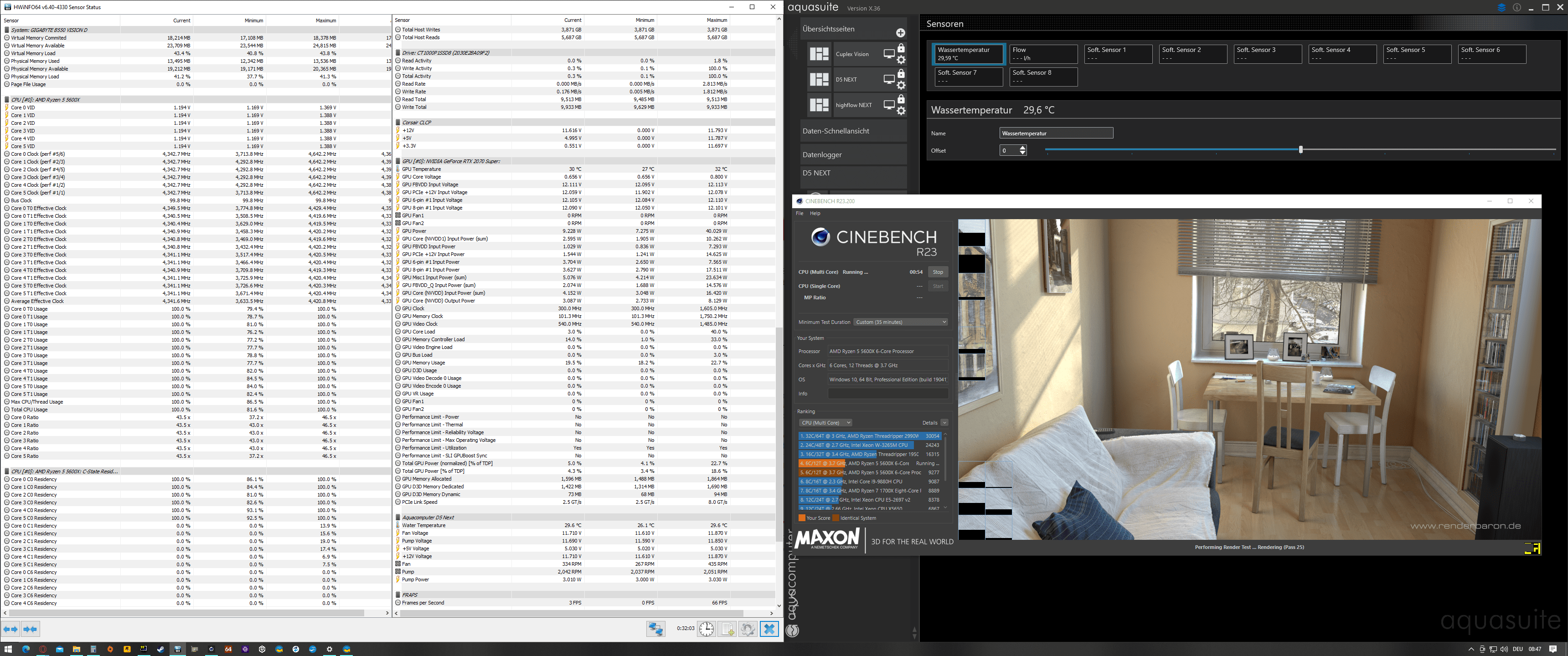

So, ich teste gerade wie sich Cinebench bei 350 rpm auf die Wasser und CPU Temperatur auswirkt. :) Bin sehr gespannt.

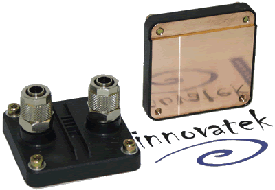

Das war übrigens mein erster Wasserkühler damals, flatflow hieß der, müsste glaub auch der erste von innovatek gewesen sein. Die waren damals ja quasi Marktführer. Das ganze in Kombination mit nem 80er Single radi und einer eheim 1046 mit aufsteck AGB und 8/6 er Schlauch. 😅😅 Aber hat gerockt, damals hatten 98% noch lukü 😁

@Roach13 da kommen Erinnerungen hoch 😅 erste Wakü aufm P4 3,0 mit Eheim 1046, diesem Metall-AGB sowie 2x 80er Radi (WC irgendwas) aufm Gehäuse drauf. Das waren Zeiten 😂
Bei mir war es ein athlon tb 1200er meine ich.
Ich hatte erst den schwarzen aufsteck AGB mit gelben Deckel , das war glaub der aus Metall und der letzte modding Schrei kam danach in plexi in verschiedenen Farben, dam hat man wenigstens gesehen, wieviel noch drin war 😅
Erster wirklich guter wakü war dann der heatkiller v1.

So, nach 34 min:
Die Raumtemperatur war die ganze Zeit bei 19,4°. Alle Einstellungen auf Ultrasilent (Lüfter 350 rpm, Pumpe 2000 rpm), der Rechner ist absolut NICHT zu hören und das Getippere meiner Tastatur mit MX Silent Tastern ist deutlich lauter.
Lüfterkonfig ist:
Unten rein, an der rechten Seite raus, oben raus und im Heck ein LL 120 rein.
Bin ich blind oder ist da keine CPU Temp erkennbar? 🤔
Whoops, hätte hochscrollen müssen:
62,5° im Maximum. :)
Das finde ich absolut in Ordnung.

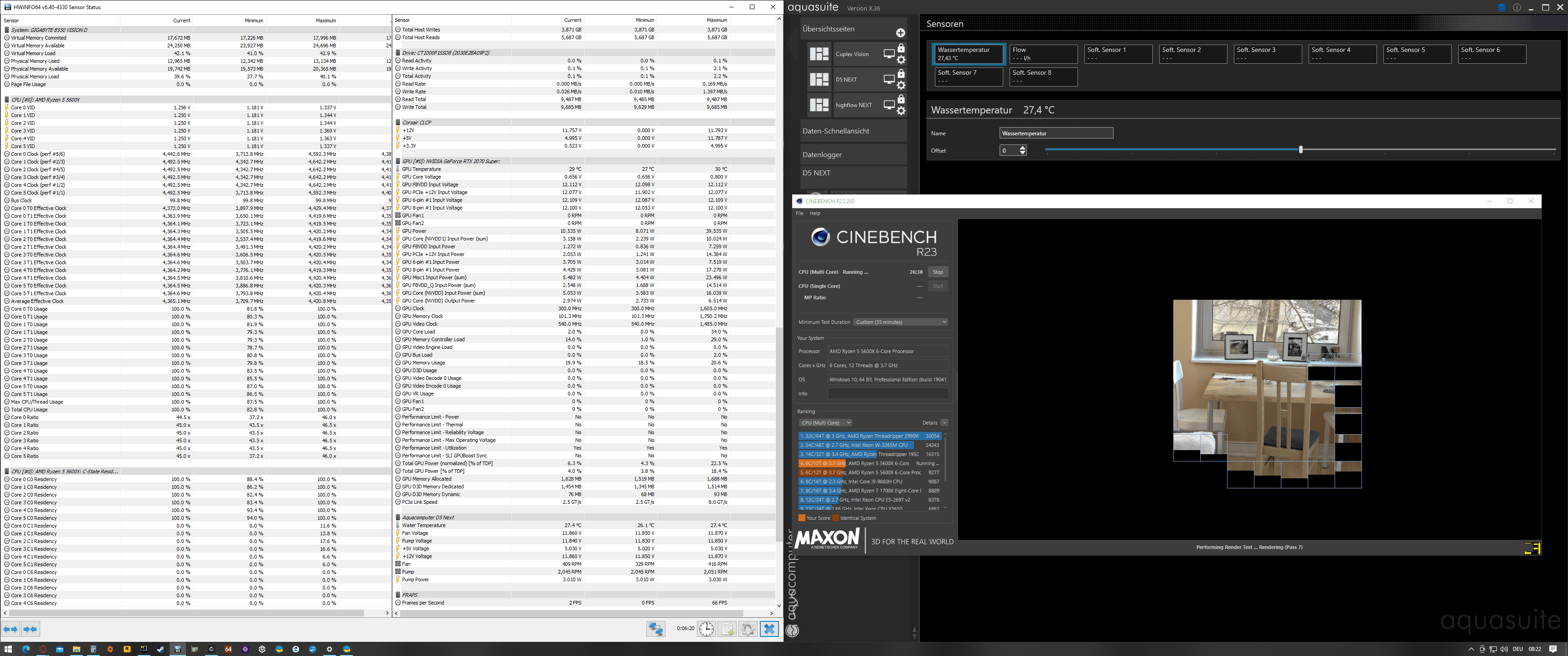

So, nach 34 min:
Lüfterkonfig ist:

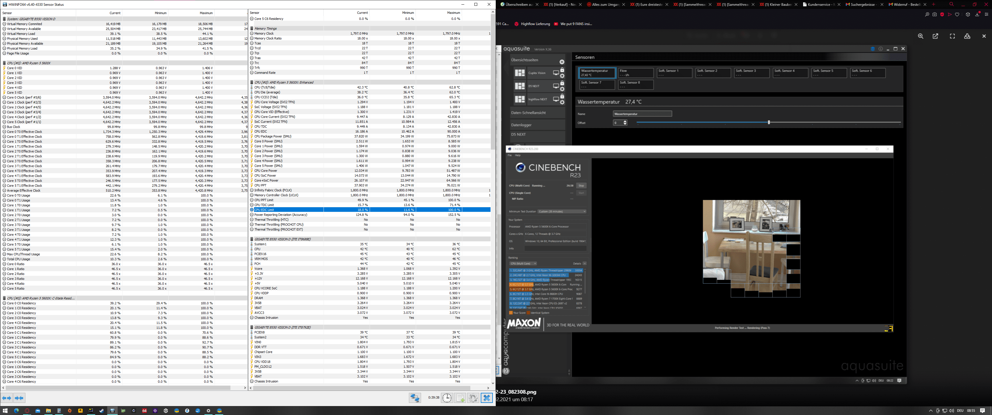

Klar, passt. Da wäre es auch bei 25 Grad raumtemp mit höherer Lüfterdrehzahl noch verhältnismäßig kühl. 👍
Vor allem wenn man noch die Graka mit einbezieht und die Lüfterdrehzahl deswegen verdoppelt, wird das nicht viel ausmachen. Aus meiner Sicht hat es enorm viel gebracht, den EK radi aus dem System zu werfen, weil er durch die extrem engen Finnen den Zustrom kühler Luft im Boden des System massiv behindert hat.

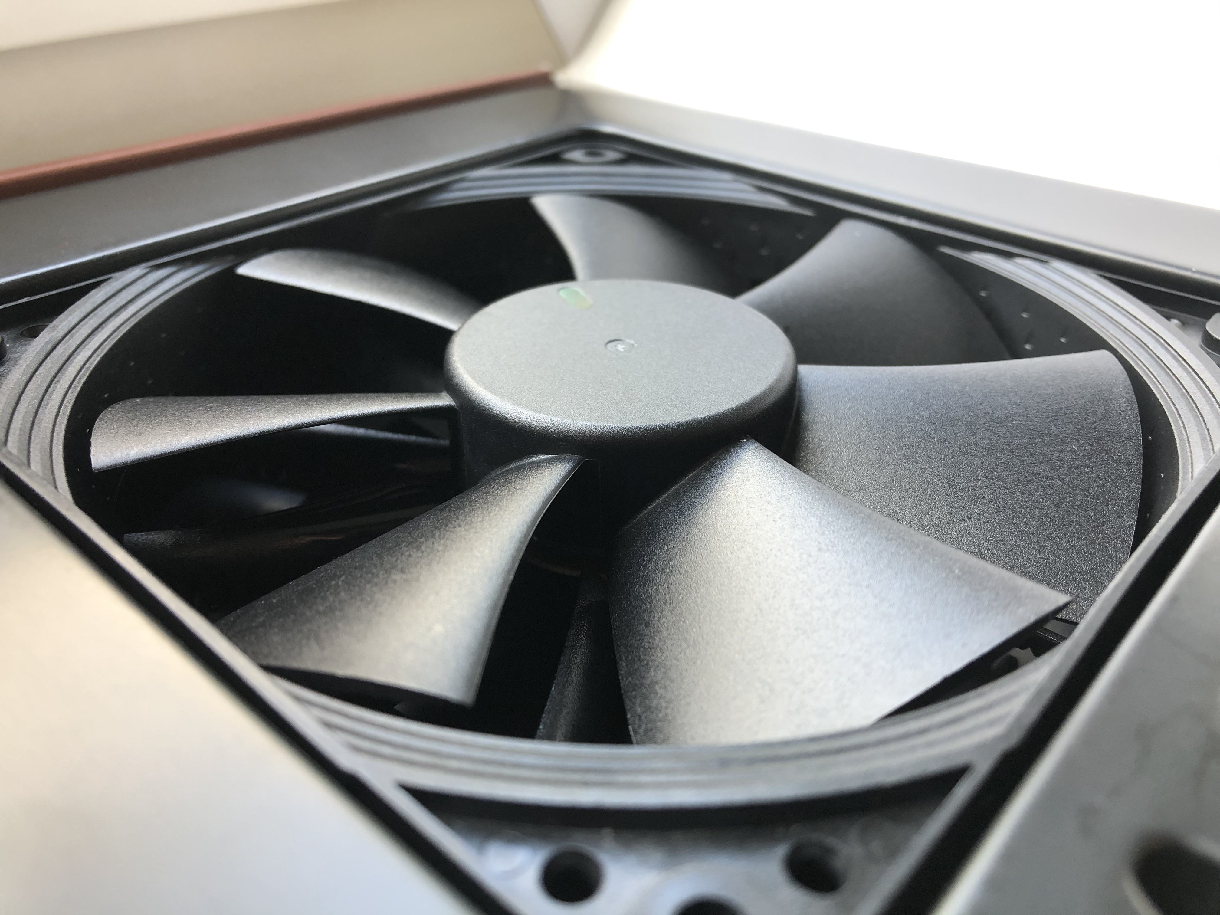

Hab auch meine Noctuas keramisch versiegelt, um das schwarz tiefer zu machen und die Reinigung zu erleichtern :ROFLMAO:

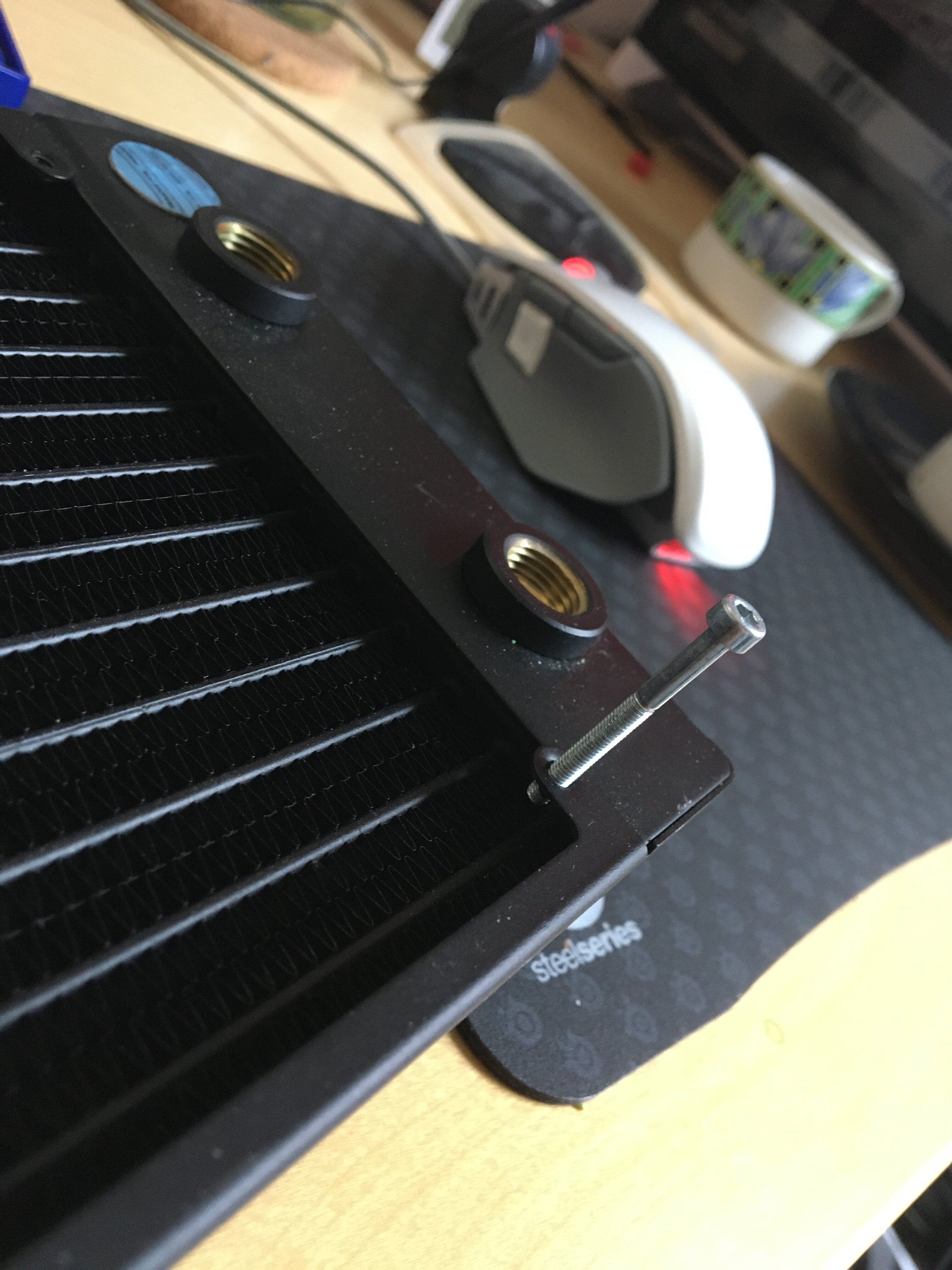

OT: In deinem VK-Thread hast du diese 12-Schrauben, die du dem EK beilegen würdest. Der EK hat aber UNC-Gewinde und keine M3 ;)
Da würd ich dann allerhöchstens mit einem Reinigungswachs oder so ran. Am besten wie gesagt aber einfach nicht antapsen und gut ist.
Wieso sieht dass dann so aus:
Foto komme gleich....
Passt ohne Gewaltanwendung problemlos.
Wundert mich, vielleicht ist das Gewinde kurz genug, dass es nicht so viel ausmacht. Sind aber definitiv UNC-Gewinde eigentlich.
Die schwarzen ALC Schrauben nutze ich auf allen Radis, so auch auf dem EK und die silbernen passen ja auch. Das macht anscheinend garnichts aus, passt super und hält auch. Sonst hätte ich die Schrauben auch nicht mit angeboten.
Wollt nur sicher gehen ;)
Danke! Bei solchen Sachen bin ich immer gewissenhaft und mache selten Fehler. :)
