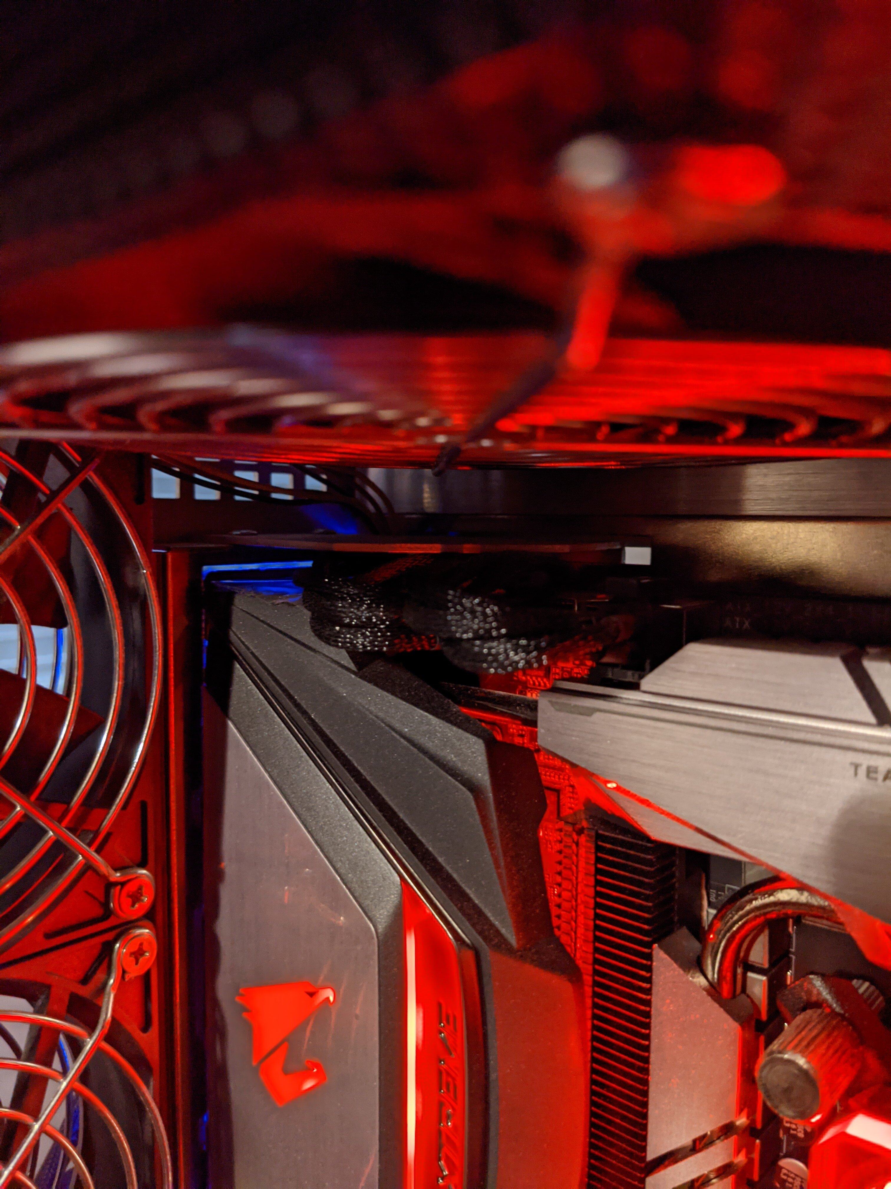

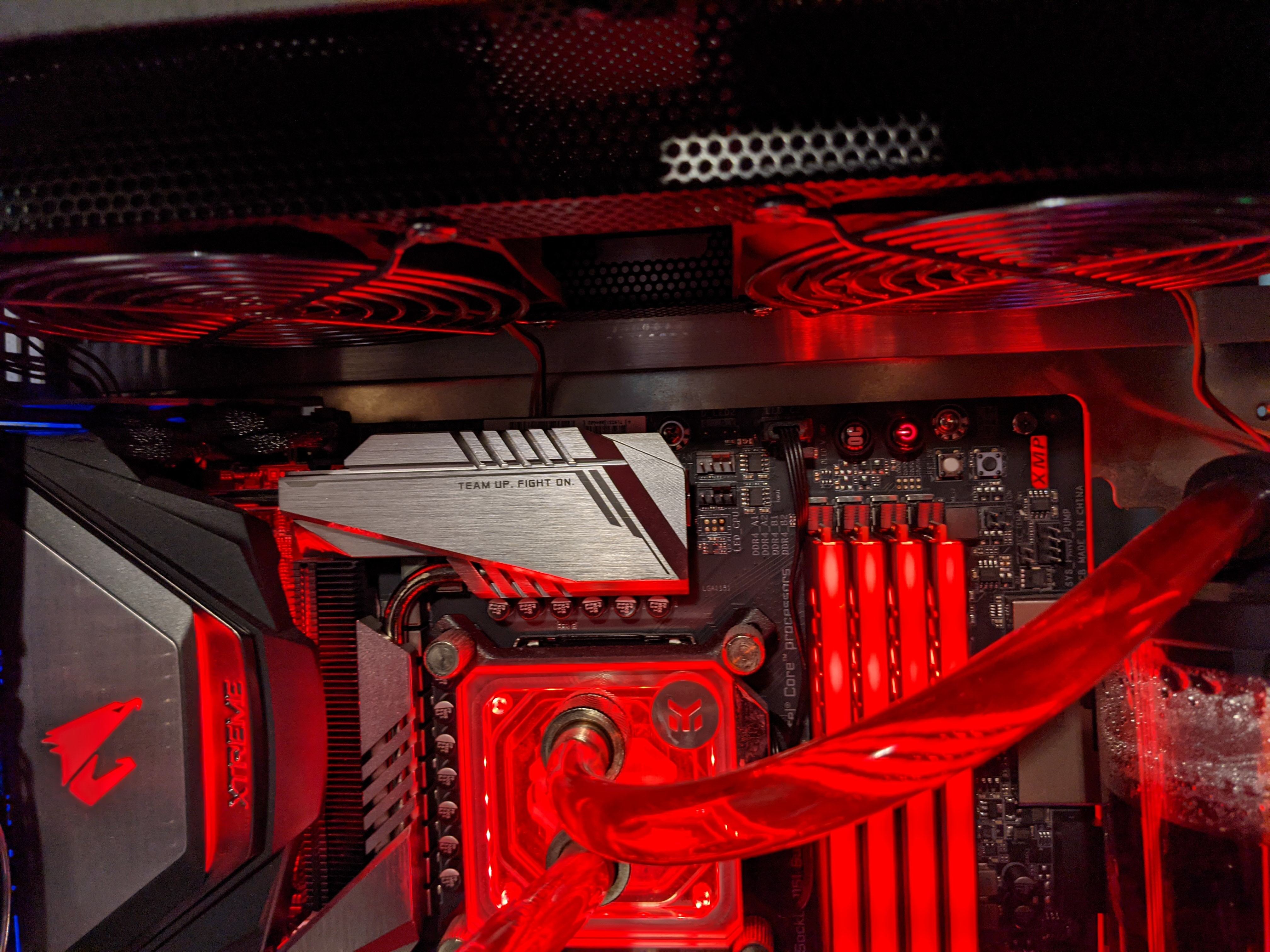

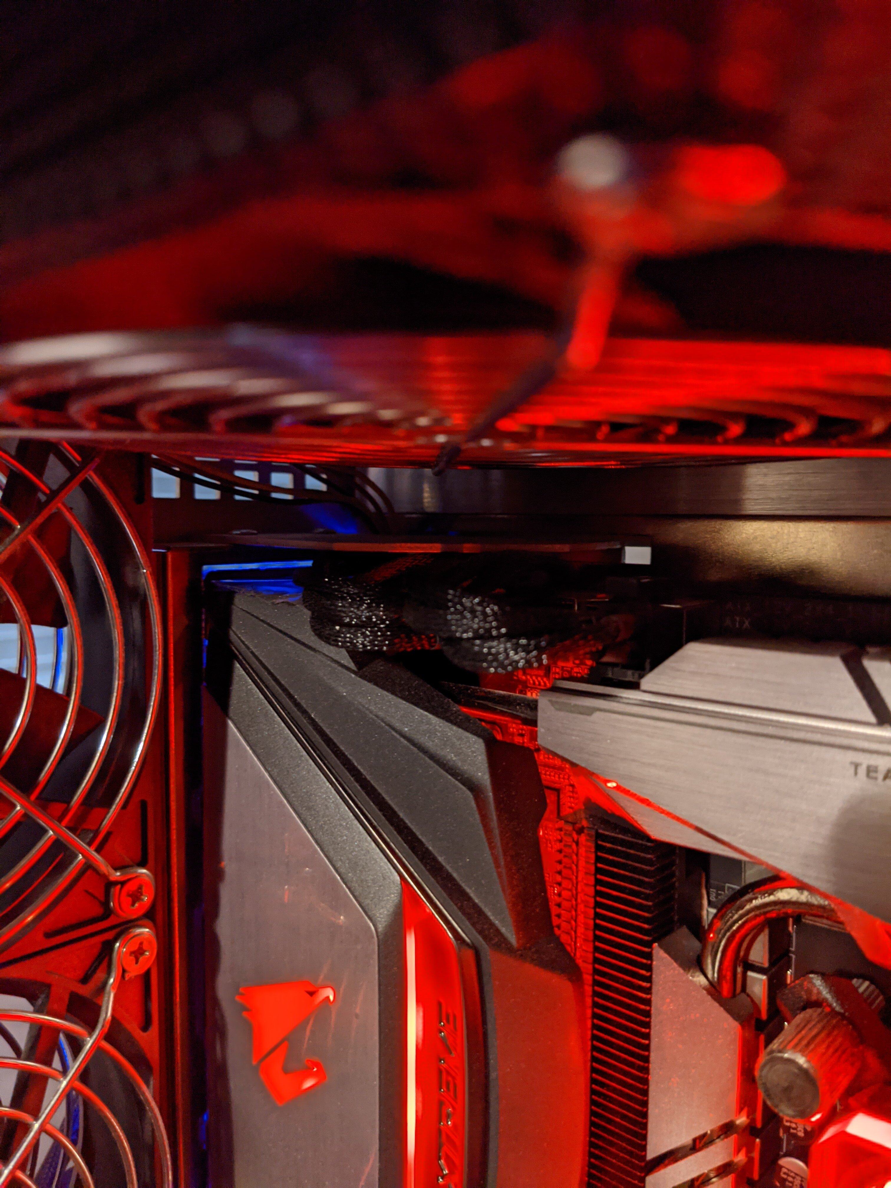

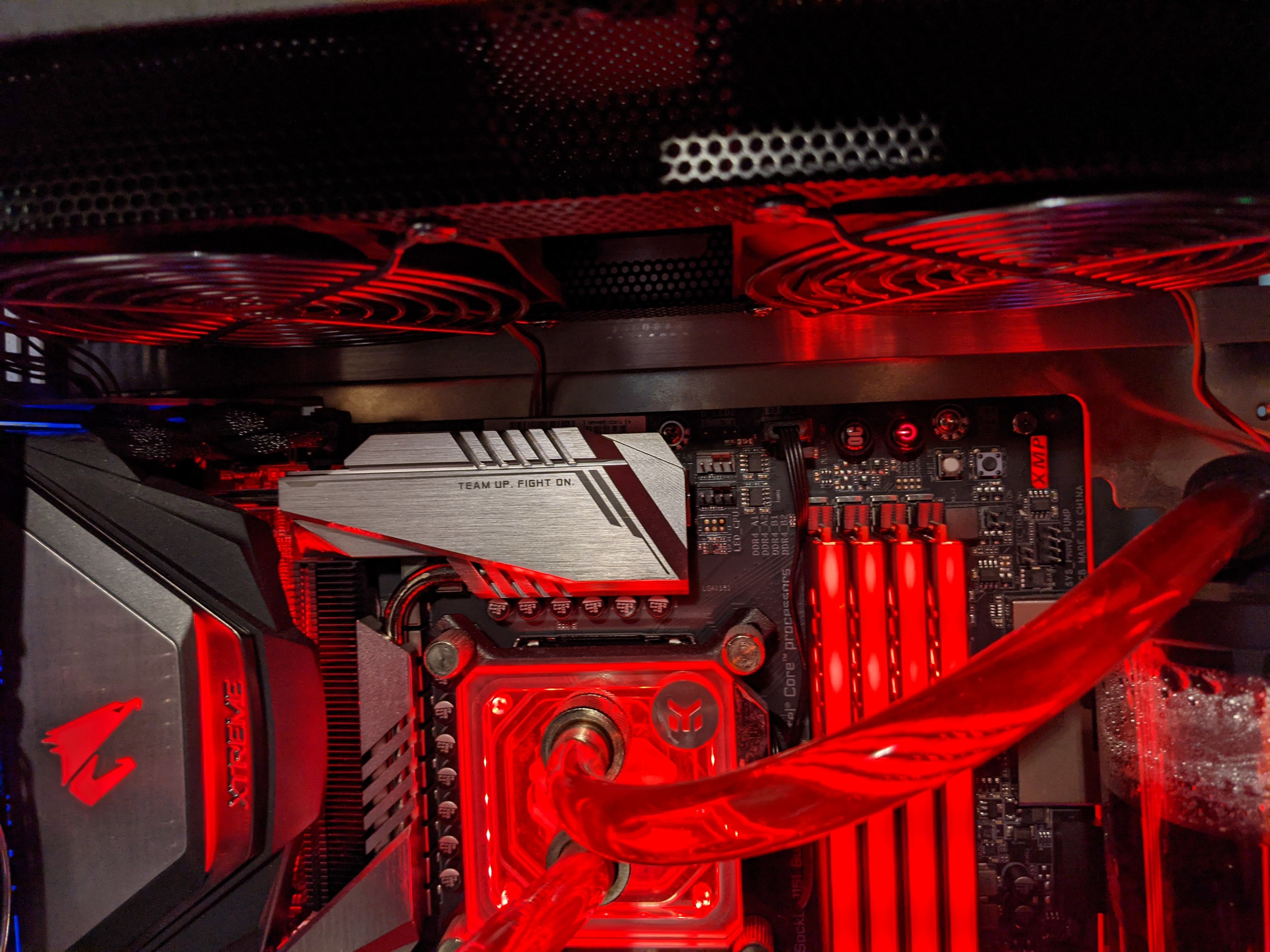

Moin
Ich suche ein Radiator (240), welcher problemlos in ein TJ07 Gehäuse oben, wo die zwei Lüfter sind, angebracht werden kann.
Zwischen Mainboard und den Lüftern ist aber wenig Platz (siehe Fotos).
Hat jemand mit einem E-ATX Board Erfahrung oder ist der Platz zu gering?

hab auch das Case, nutze aber schon immer einen Mora 2 Pro
Ich sags mal so, ich verstehe manche nicht(algemein gesagt jetzt) die sich für jedes Case kleine Radiatoren kaufen, teils Mix aus 120/240, 360, 480 in jeder Ecke vom Case usw... und die sind auch nicht günstig
dazu bläst man dann dntweder warme Radiatorluft ins Gehäuse oder drückt warme Luft vom Case durch den Radiator(beides Murks wobei das beim TJ07 unten mit 1 oder 2 360igern noch geht mit Frischluft durch die Gitter)
Nen Mora nimmt extern nicht viel Platz weg und lässt sich in der kleinsten Hundehütte anbringen und aufstellen, zur Not an der Wand oder unterm Schreibtisch
Hat eigentlich nur Vorteile...
-großer Kühler mit genug Reserven
-für die Größe im Vergleich nicht teuer
-mehr Wasserinhalt im System, somit besser bezüglich Aufwärmung
-Gehäuse ist leichter, besser tragbar, mobiler
-Radiator kann weiter weg stehen, Lüfter könnten bei Bedarf lauter laufen
-mehr Platz im Case
Also grob gesagt, son Mora kauft man 1x und kann alles damit Kühlen und jedes Case von mini winzig bis riesig damit nutzen.
Finde da die Internen Lösungen einfach überflüssig
