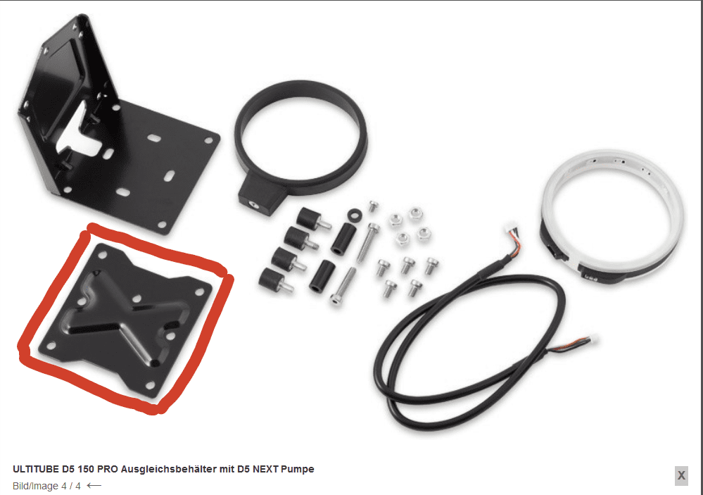

Bei der D5 Next Ultitube sollte oben doch eine Dichtung sein?
Siehe https://forum.aquacomputer.de/wasserk-hlung/109868-neu-ultitube-d5-elegant-und-leise/

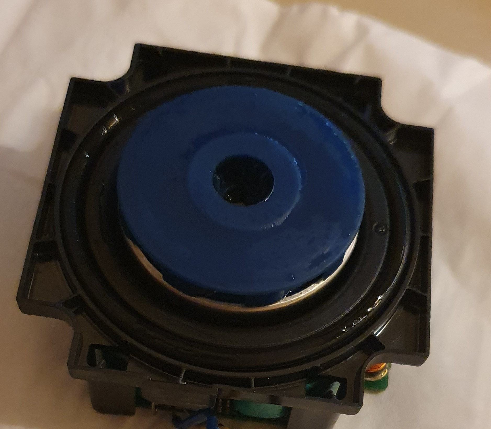

Bei mir sieht das so aus:
Irgendwie fehlt die Dichtung, habe mich gewundert, dass sich da ein kleiner Tropfen gebildet hat, als ich das Gehäuse etwas gekippt habe.
Bei mit war das dabei. Das fällt allerdings schnell raus, wenn man den Deckel abnimmt. Hatte das zuerst gar nicht bemerkt.
War denn bei dir diese Platte dabei? Die fehlt nämlich bei mir.
Die Platte war bei mir dabei.
Das Montagematerial hängt aber glaub ich vom Kit ab das man kauft, z.B. ist beim Bundle mit der D5 Next was anderes dabei als beim Bundle mit der D5 PWM.
Okay, danke. Gleich mal reklamieren. Habe das erst gestern bekommen.
Ich habe das Ultitube D5 150 Pro Set mit der D5 Next Pumpe.

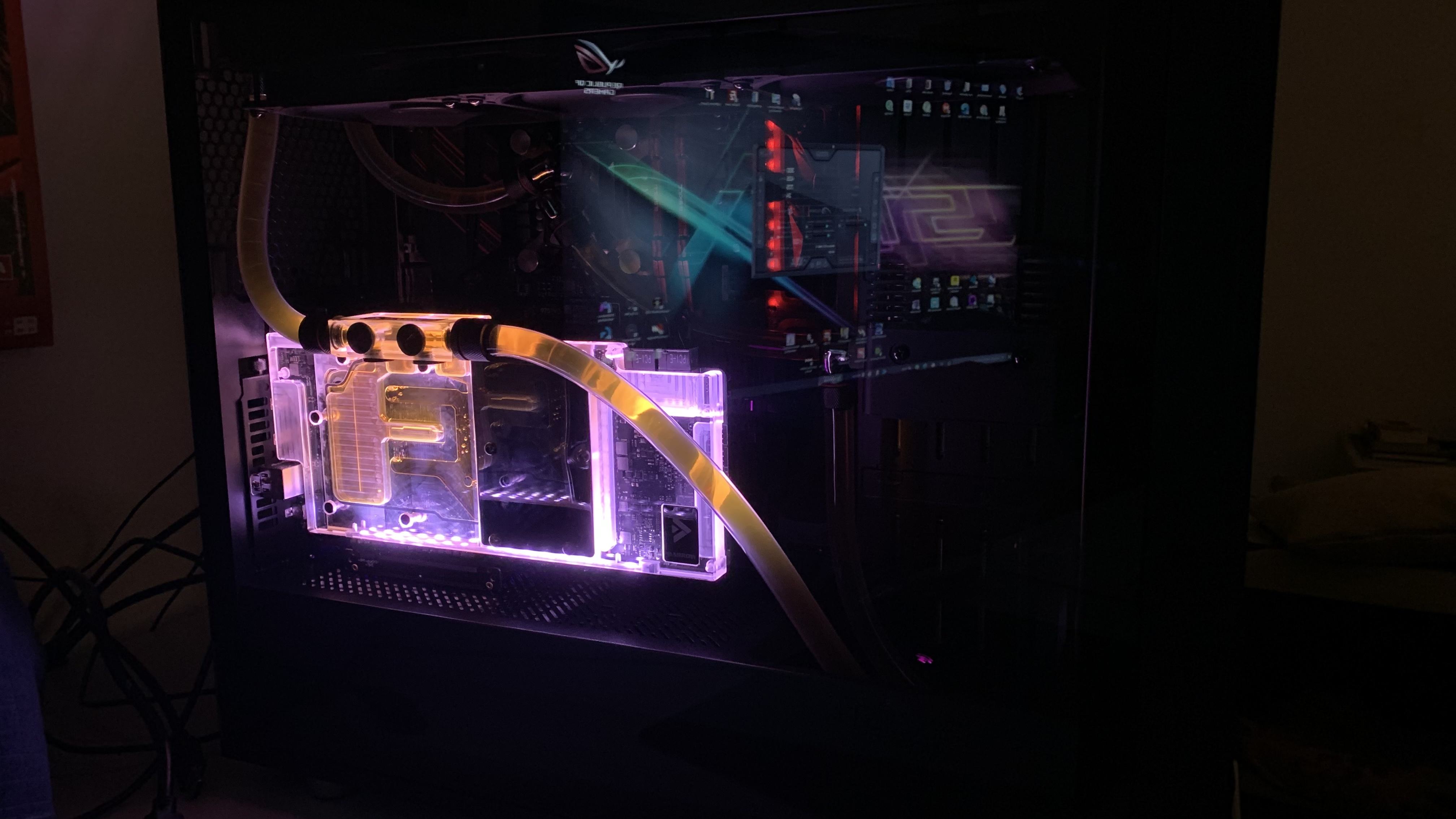

Einfach nur Bombe was eine Wakü bringt. Ich bin in love... Gestern fertig gestellt.
Lüfter auf 75% angenehm leise noch.
Direkt alles geschlagen was ich je gebencht habe 🥳😍😍
