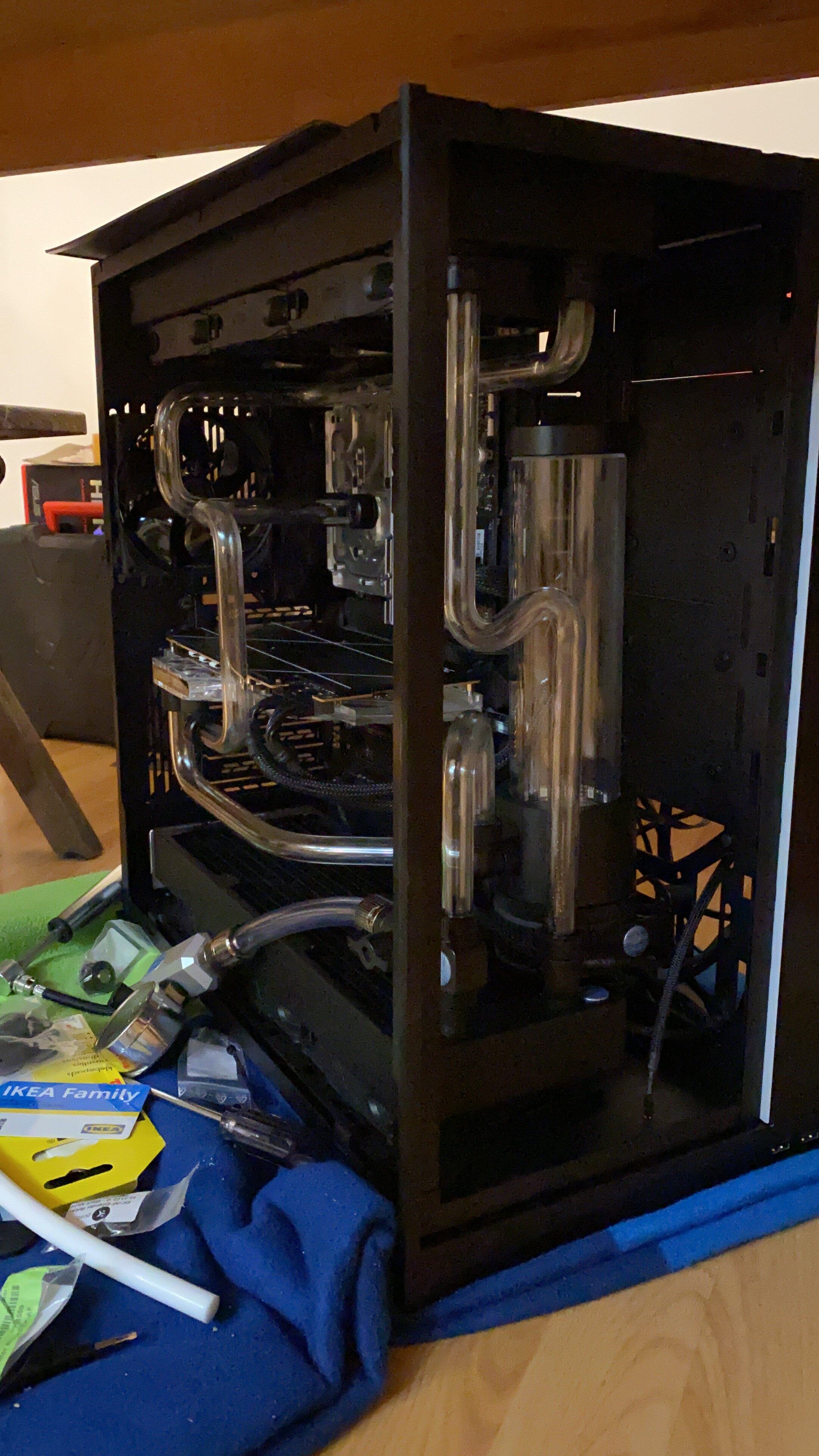

Ich hab das O11 XL hier stehen und im Nachhinein bin ich nur semi von dem Case begeistert.
Es erfüllt seinem Zweck, da es hübsch aussieht und im Vergleich zu anderen Gehäusen nicht so groß ist. Aber man bezahlt den Preis durch die erhöhten Radi Temperaturen, da durch den unteren Radi die Luft durch den Radiator ins Gehäuse gesogen und somit „vorgewärmt“ wird.
Nun habe ich momentan oben und unten verbaut. Ein dritter liegt schon bereit und kommt in die Seite hinein. Wenn du aber fragst, was sinnvoll wäre: oben und an die Seite und unten nur Lüfter.
Wenn du dich jemals für drei entscheidest würde ich oben zuerst, dann Seite und zuletzt unten in den Kreislauf integrieren.
Kugelhahn und T Stück freuen sich über den tiefsten Punkt im System. Bei mir ist es gerade am Ausgang des unteren Radi angeschlossen. Man muss halt ein bisschen schwenken.
Ich hoffe man erkennt was. Achja, Hardtubes flexen, hätte ich nicht so viele Fittinge würde ich es nicht nochmal machen. Macht alles komplizierter und weniger flexibel. No-rgb mit schwarzen Tubes ist einfach dope!
Alles rein und am Heck einen Lüfter raus. Bestes Setup imho.
