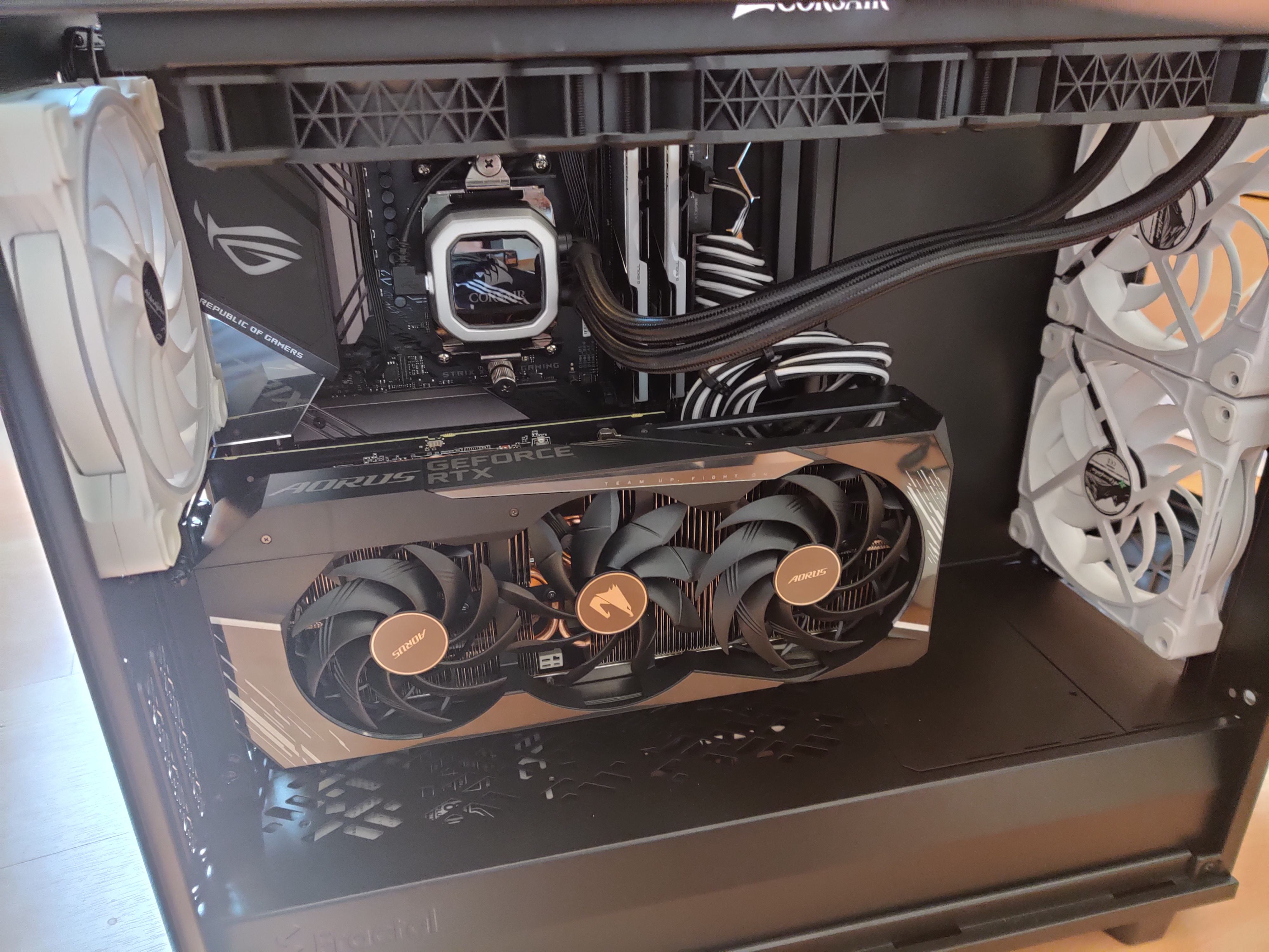

So sieht der PC aktuell aus:

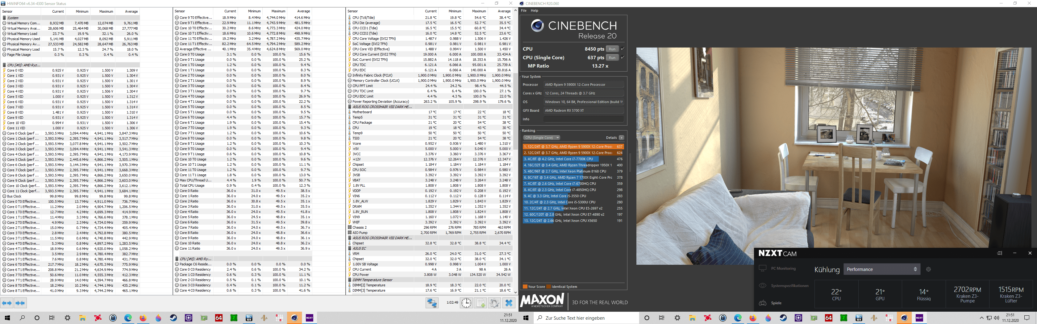

Da die PBO genutzt wird, ist die Temperatur schon höher und ich habe PBO nur einmal kurz angehabt. Habe rein aus Interesse gefragt. Hat auch viel mit der Raumtemperatur zutun.
Kälter bringt die CPU zwar mehr leistung aber selbst bei 15 Grad Liquidtemperatur und kalter Umgebung springt die CPU ohne PBO im Multithrottel auf max 63.
