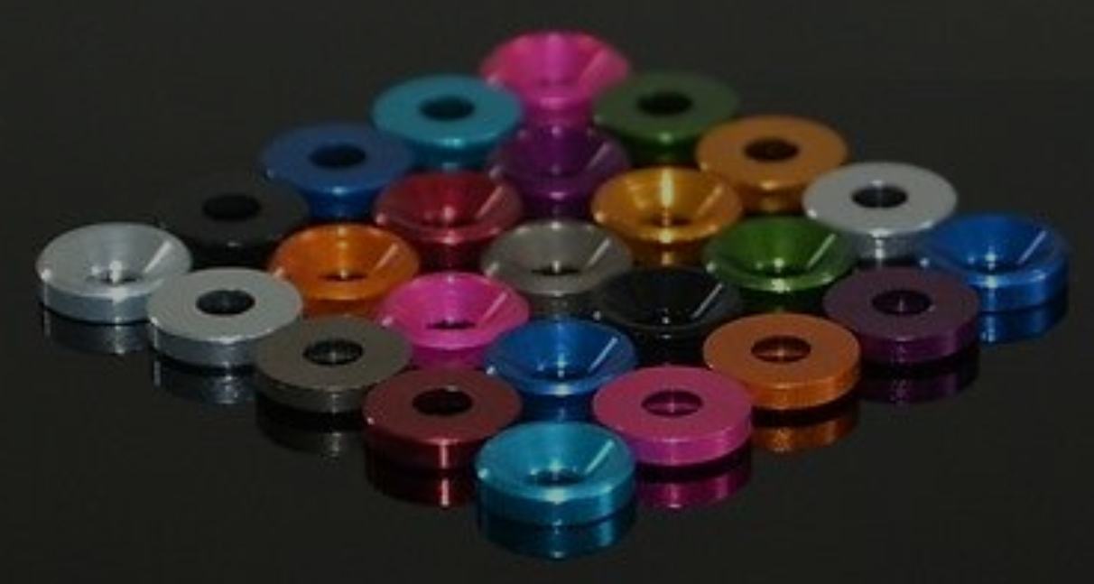

Weiß jemand wo es in DE diese Unterlegscheiben in Titangrau M4 gibt?
Ich finde die nirgends. Will nicht im Ausland bestellen.

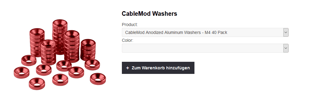

Weil ich eben darüber gestolpert bin auf der nachfolgenden Seite:
Leider kein Titangrau dabei, aber prinzipiell ja das, was Du suchst.
Vielleicht können die ja die benötigte Farbe auf Anfrage besorgen.

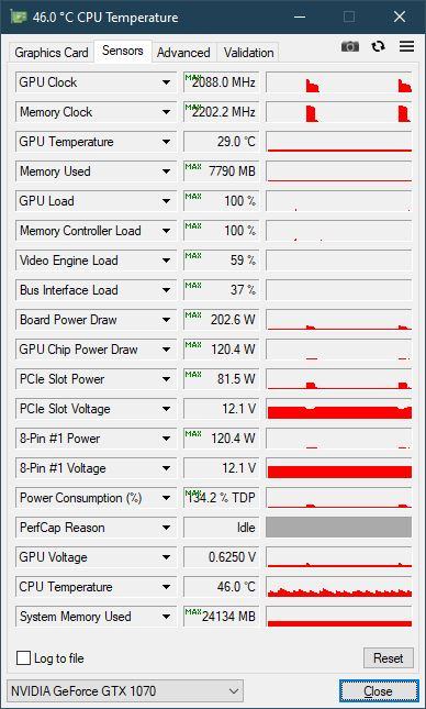

Ich hatte vor kurzem selbst mal meine Radis getestet und der Test mit einem 240er für 265W Leistung passt hier gut rein. Lüfter waren mit 800rpm auch nicht so laut. Wassertemperatur noch deutlich unter 40°C
Siehe Messung 3:
Das ist doch mal etwas, mit dem man arbeiten kann. die 265W kommen aus HWInfo?
Wenn man da jetzt 25°C Raumtemp annimmt, bleibt das immer noch unter 40°C Wasser nur mit einem 240er.
Bei 10K Delta wird der 360 GTS mit ~190 Watt Kühlleistung getestet, da ist 14K mit dem 240 GTS bei 265W schon sehr gut.
Die anderen Radiatoren waren dabei vom Kreislauf getrennt oder waren die noch passiv mit dran? Wobei sich passiv nur sehr gering auswirken dürfte.
Das Beispiel mit den 50° und weichen Schläuchen war bei mir ja aus eigener Erfahrung, weil ich die Lüfter nicht an hatte. da kam ich auf 53° Wassertemp nach einer Stunde zocken, Kühlung wie links unter System nur eben passiv.
Ja die 265W sind die Werte aus HWinfo (CPU +GPU zusammen).
Andere beiden Radiatoren waren im Kreislauf drin, aber passiv. Bisschen kühlen die dann trotzdem mit, aber passiv ist deren Kühlleistung nicht wirklich groß.
Waren das dann die maximal Werte oder Durchschnitt über die Testdauer? Destiny 2 hab ich ja selber auch gespielt, wenn man da von Planet zu Planet springt (die Animation mit dem kleinen Raumschiff) oder in der Stadt hinten bei einem Händler steht, dann sehe ich im Graphen der Wassertemp in der Aquasuit schon einen knick, da das System da kaum Strom braucht.

Das kann ich tun, hatte im Sommer mein System getestet. Mom, ich packe das mal in einen Spoiler.
Deine Angabe mit den 180W für die GTX 1080 dürfte dabei aber auch nur ein Durchschnitt gewesen sein falls da nicht nur der Chip gemeint war (max. komme ich mit der 1070 schon drüber) und ein Delta von 20° ist für diesen Kühler bei 180W auch schon etwas (zu)viel.
Mit zwei 360ern bin ich im Sommer und Wasser bei 40°C aber auch nicht begeistert und muss etwas umbauen - intern geht bei mir aber maximal 3x 360er, oder ein Nova 1080. Kann mich bisher nur nicht durchringen alles umzubauen da das System nicht nur zum Spielen genutzt wird.
Ich komme mit meiner GTX 1080 bei 2088Mhz auch "nur" auf 180W Gesamt-Peak ;).

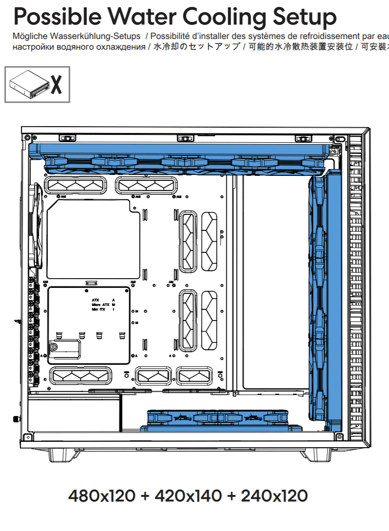

Was ist denn von diesem Case zu halten?
Theoretisch bekommt man 4x360 unter, wenn auch mit verschiedenen Größen. Das sollte doch dicke reichen für den 5950X + 3090 Strix OC und gute Temperaturen/Lautstärke? Oder bin ich zu naiv?
Oder das hier:
Das war das dauerhafte Maximum, hier ging’s nur um die Abwärme, die in(!) den Wasser-Kreislauf gelangt. Bedenke, dass keine zwei Lüfter aktiv waren und schätzungsweise niedrigere NAND- und Powerstages-Temperatur; nehme ich dazu nen Game, das die GPU Recheneinheiten gut auslastet, komme ich sicherlich auf die offiziellen 210 Watt.
Wahrscheinlich, kannst es mal mit ME:A testen - das erzeugt bei mir derzeit die höchste Last.

Ich glaub ich habs, was für ein schönes Gehäuse:
2x480mm und 1x280mm
