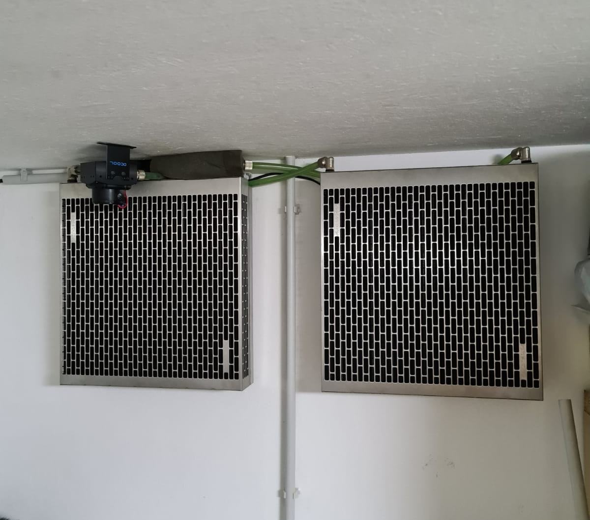

Die Radis hängen im Heizungskeller. Der hat aktuell so 17 Grad. Im Winter gehts noch weiter runter.^^
Ich hab auch nur 4 moras, weil die radis vorher vor mir an der Wand hingen. Da "brauchte" ich die 4 Stück, um meine gewünschten Temp /Lautstärke Werte zu erreichen. Der Gigant 3360 war FÜR MICH leider nicht ausreichend.

Betrieben werden die Moras mit 18 Enermax D.F. Storm, 120mm (UCDFS12P)

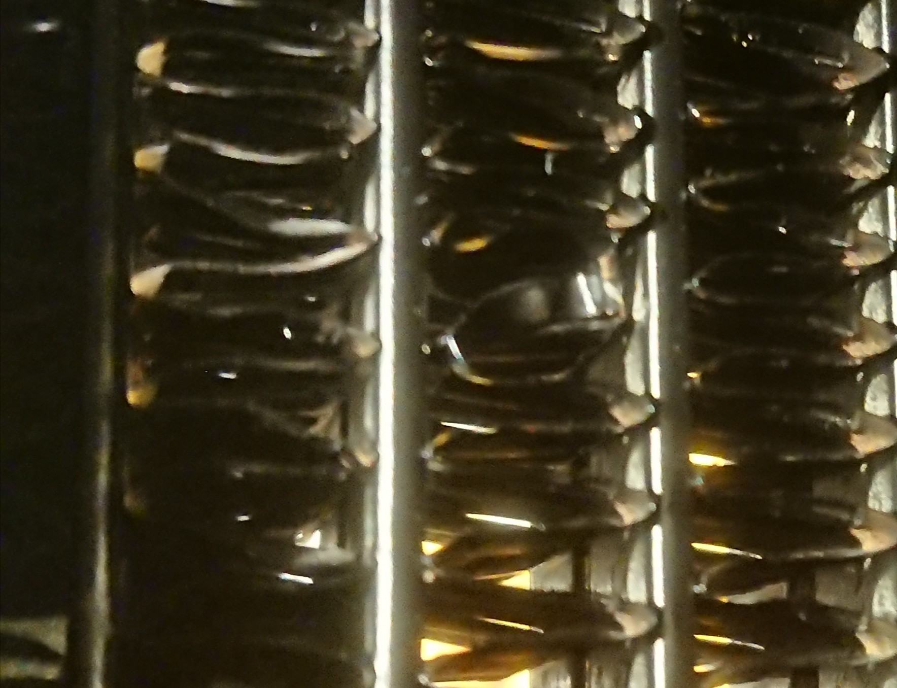

Radiator über Nacht "gespült". Sind das diese berüchtigten "Lötrückstände"?
Das Zeug hat quasi schon ne Haut gebildet.
Die Blasen sind übrigens nicht da, weil die Pumpe das Wasser so aufschäumt. Die Schwimmen da mehr oder weniger statisch rum.

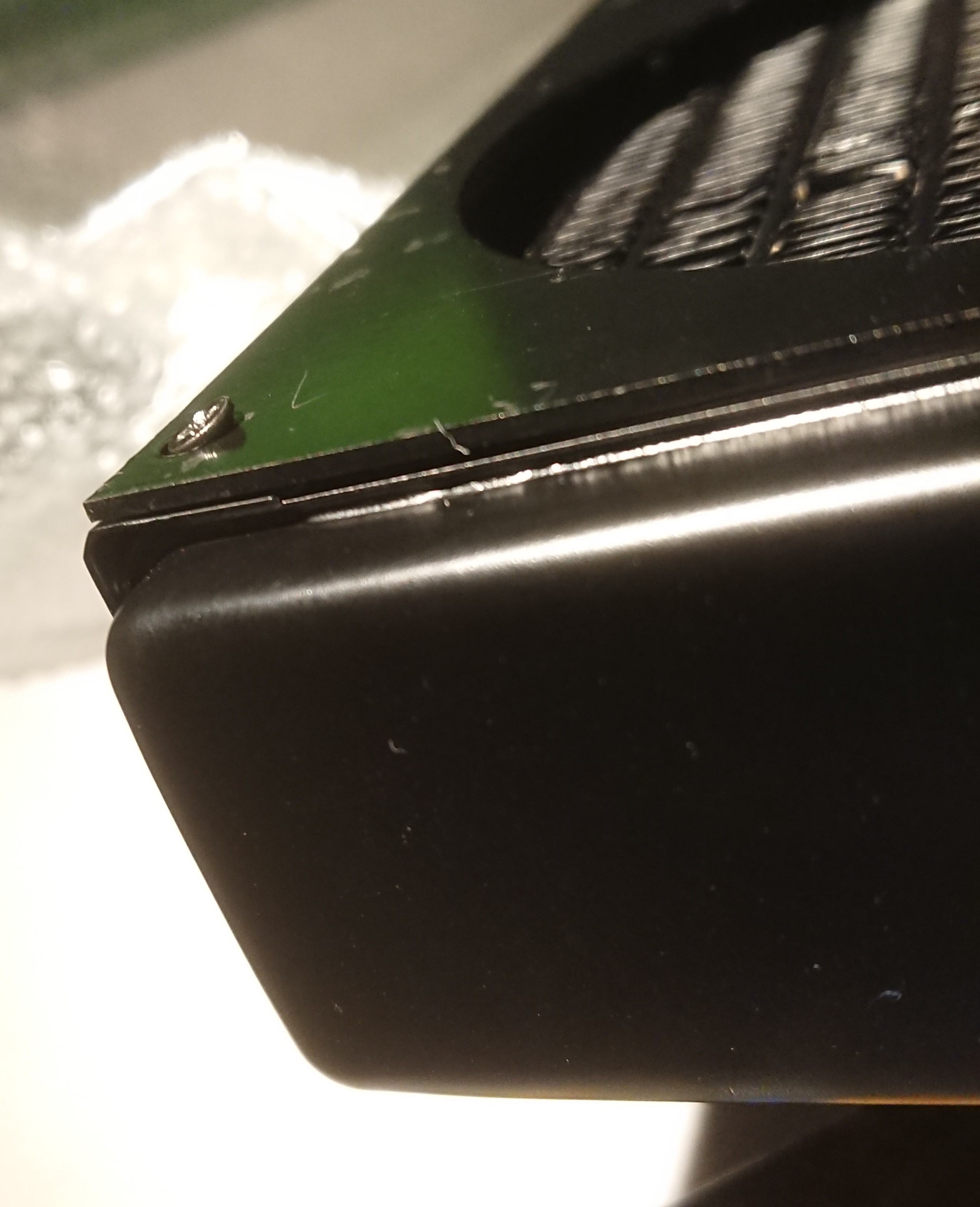

Der Unterschied in der Verarbeitung ist auch eine Welt - bei mir war der MoRa einfach den guten einen Zentimeter zu dick für meine Montageplanung, deswegen musste ich einen Supernova nehmen. Natürlich sind da Abstandshalter dazwischen.
Auslieferungszustand: die Löcher der 140er Lüfterblende waren dermaßen falsch gesetzt, dass die (bereits installierten) Schrauben alle total schief eingedreht waren - und das bei Senkkopfschrauben. So schief, dass das Gewinde der Schrauben einfach nicht mehr vorhanden war, war also eine riesen Arbeit die Schrauben überhaupt zu entfernen um die Lüfterblende abzunehmen. Gewinde im Radiator waren zum Glück noch in Ordnung, neuerliche Montage der Lüfterblende wäre aber nur mit neuen Schrauben und vernünftig nur mit Aufbohren der Löcher möglich gewesen - ich hatte mich am Ende glücklicherweise für die 200er Noctua entschieden, sonst hätte ich direkt zurückschicken müssen.
Und die Schrauben waren alle so, nur in unterschiedliche Richtungen natürlich.
Vom Lamellenzustand besser gar nicht erst sprechen. Zumindest das ist zwar nicht funktional, war aber so extrem, dass ich mir sogar ernsthaft Sorgen um die Dichtigkeit gemacht habe - da sind einige überhaupt nicht mehr am Kanal abgelötet beziehungsweise abgerissen, so stark sind die verbogen - und das an einigen Stellen.
Hab ich leider nur schlecht auf Fotos festhalten können.
Am Ende ist es für meinen Einsatzzweck funktional total in Ordnung (und wie gesagt leider ohne Alternative), aber wenn möglich würde ich mittlerweile doch eine Lösung für einen MoRa suchen. Vielleicht war unter die Füße bauen sollen oder so... Hätte nicht gedacht dass die Verarbeitung so aussieht.

Sicher, dass der neu war?
Das sieht mir eher nach Retour-Ware aus.
Ja, die machen keine tole Quali aber so schlecht, kann ich mir fast schon nicht vorstellen..
Wahrscheinlich war es Retour, ja. Verkauft war der natürlich als neu. Er kam auch überraschenderweise früher als im beim Kauf angegebene Lieferzeitraum, deswegen vermute ich den hatte jemand bekommen und verständlicherweise zurück geschickt.
Und doch, das ist die offizielle neue neue Variante, man kann im @bundymania Review schön die alte Version sehen, die ist es aber nicht. Auch die Bilder direkt von ALC stimmen mit meinen überein:
Fazit: Als neu gekauft und die neueste Revision - ja, ALC hat tatsächliche diese Verarbeitungsqualität und in meinen Augen keine Endkontrolle. Irgendwer muss die Blende ja auch mal mit viel Gewalt an dem Radi angeschraubt haben...
Klar hätte man zurückschicken sollen, da er für meinen Anwendungszwecks aber (noch so gerade...) funktioniert hab ich es gelassen. Wollte nicht wieder Wochen warten und der Sommer war heiß :fresse2:
Ich reklamiere also nicht, aber ich präsentiere dafür hier 😉

Das kam nicht aus den Schläuchen, das kam aus dem Radiator. Die Schläuche sehen zwar auch nicht mehr gut aus, aber falls die jemals Weichmacher abgegeben haben, dann haben die das schon hinter sich :)
Ach ja, und völlig versetzte Löcher der Lüfterblende lassen sich auch nicht durch Retour erklären, das ist einfach schlampig.
Bei mir waren beide Blenden verschraubt bei Lieferung, und laut Beschreibung klingt das so als soll das auch so normal sein
Gut, wenn sie versetzt sind, dann nicht. Aber wenn einer mit 4 linken Händen die Schrauben schief ins Gewinde gewürgt hat.. Sieht auf den Fotos fast so aus. Das hätte ich so nicht akzeptiert bzw nur mit einer Gutschrift.
Als Vergleich: ich habe bisher 3 Radis von AC als "B-Ware" gekauft. Die sah quasi aus wie Neuware, keine Kratzer, Dellen usw. Nur leichte Lackabplatzer am Gewinde der Lüfter- sieht man später aber eh nicht.
Deins würde ich als C-Ware akzeptieren..
