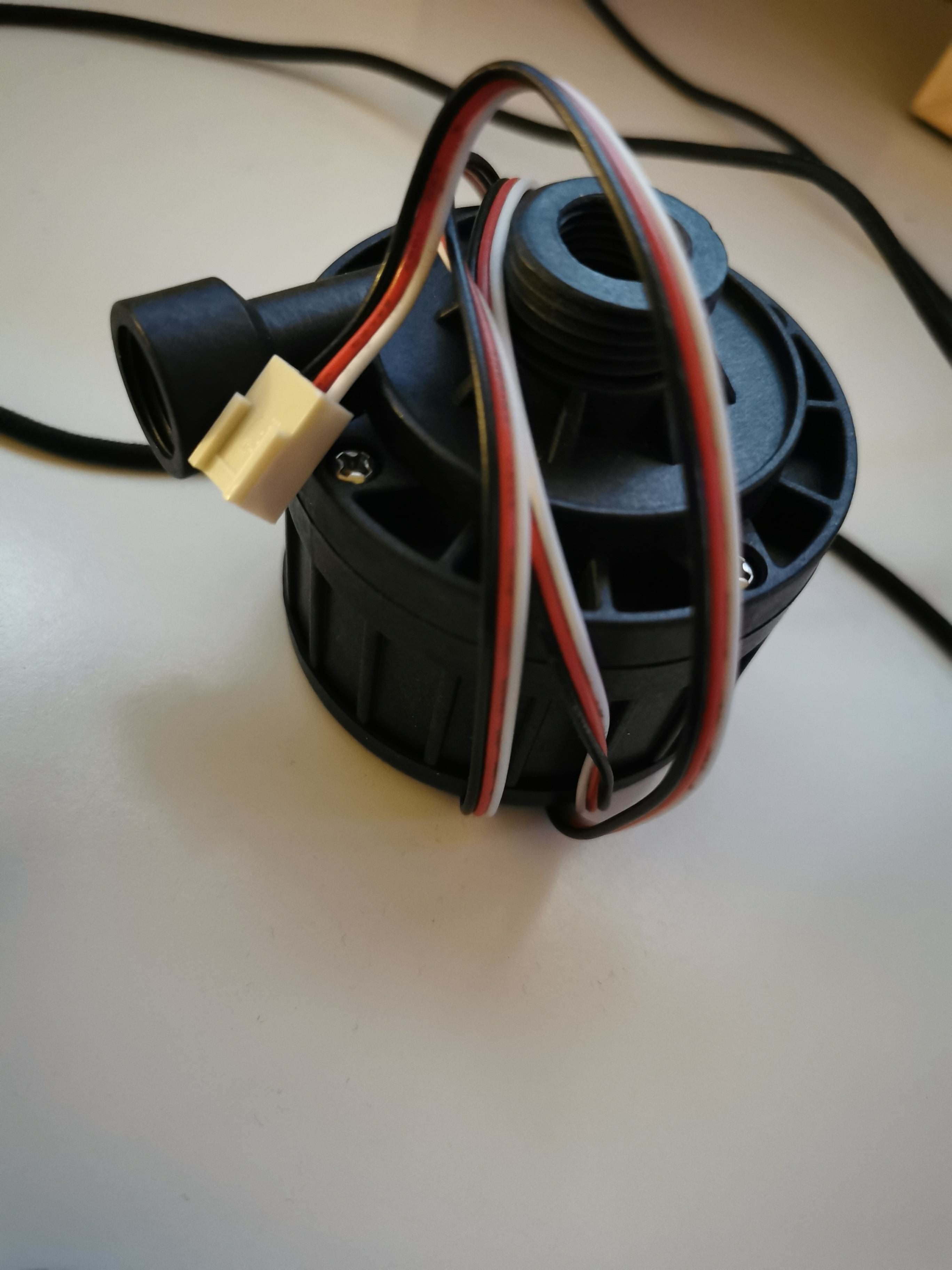

4-Pol Molex Verlängerung.
Die Pumpe hat leider nur einen 3Pin Lüfter Anschluss, deswegen dachte ich an den Adapter

@Sologu Ich denke der Adapter sollte ausreichen, auch für 2 DCP. So viel Strom ziehen die ja nicht.
Wusste nicht, dass die gemeint ist ;)
Dann einfach eine 0815 3-Pin Verlängerung aus dem Gehäuse raus, so hab ich es für die Lüfter beim Gigant auch.
