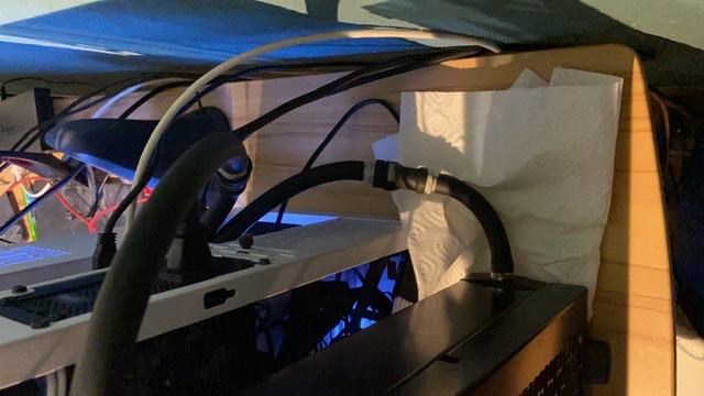

Ich will ja in meinem nächsten PC auf externen MoRa 3 + internen 480er umsteigen. Den internen 480er, damit ich den MoRa nicht mitnehmen muss, wenn ich den PC mal mitnehme.
Erst wollte ich im Gehäuse eine Verbindung mit 2 T-Stücken und einem Absperrhahn verbauen, wenn der MoRa nicht dran ist.
Aber es spricht doch auch nichts dagegen, die 2 Schnellkupplungen, die normal zum MoRa gehen, einfach ineinander zu stecken?
Eine feste Verbindung über ein Slotblech möchte ich nicht, sondern einfach die Schlauchenden 10-15cm aus dem Gehäuse stehen lassen. Wenn der PC bei mir steht, sieht man die Rückseite eh nicht. 10/16 ZMT dürfte da ja auch nicht so schnell abknicken oder?
Hab ich schon mehrfach so gemacht - funzt wunderbar.

Geht beides. Beide Lösungen sind auch hier schon gemacht worden.
Die Absperrhahn-Lösung ist in dem Sinne schöne, da du kein externes Schlauchpaket am PC hängen hast.. da besteht die Gefahr, dass das ganze knickt!

Genauso so habe ich es auch mit 3x360 intern allerdings.
Ja sollte gehen:

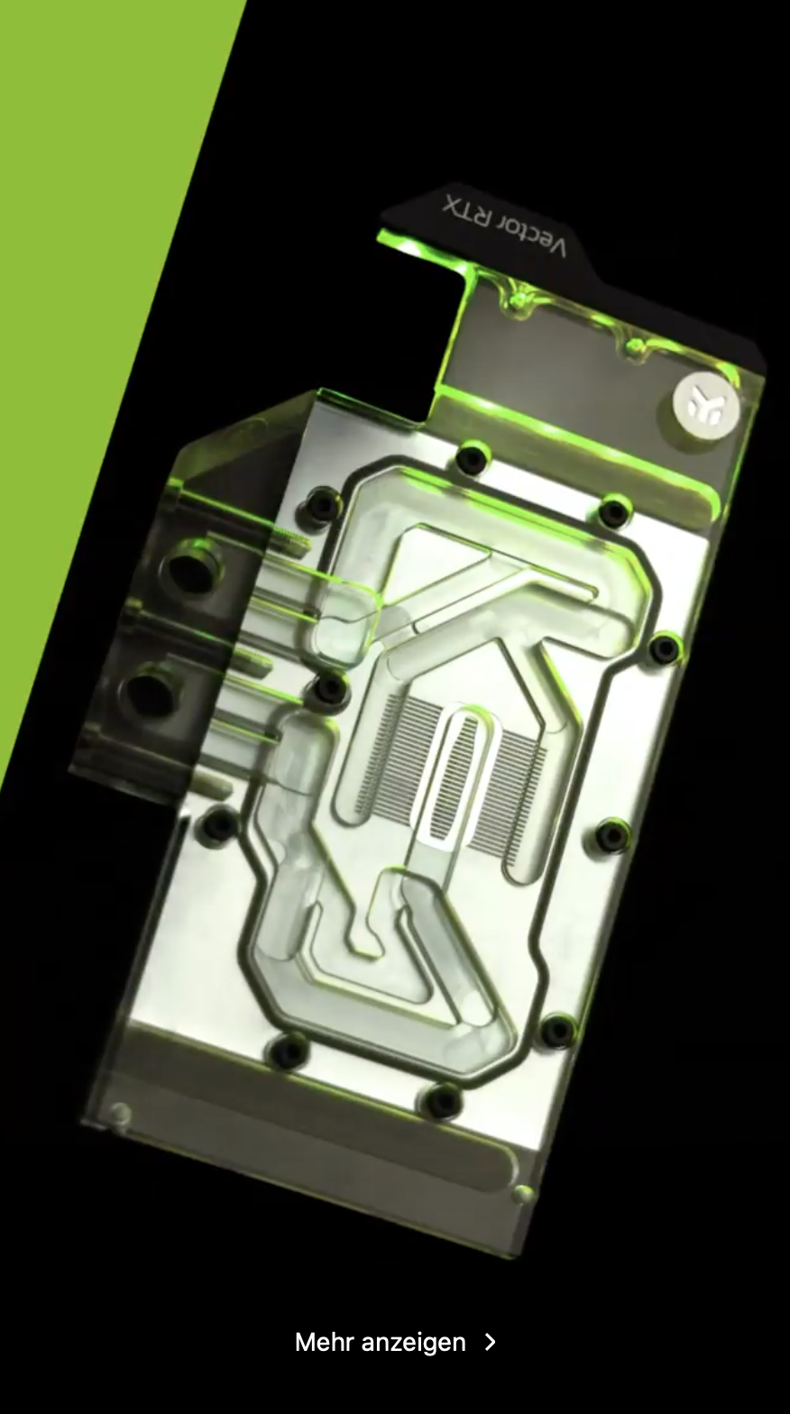

Für die RTX 3000er hat EK gerade ne Vorschau gepostet auf Instagram.

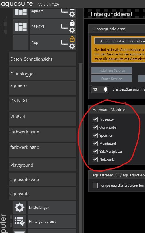

Dieses Verhalten liegt nicht an der AquaSuite. Diese fragt wie z.B. iCue, HW-Info, Ryzen Master,... Hardware-Daten ab. AMD selbst gibt an, daß man jeweils nur ein Abfrageprogramm laufen lassen darf, damit der Proz in die entsprechenden Sleepstates wechselt.
@GuruSMI
Ahh, bedeutet, wenn die AS läuft und ich gleichzeitig mit zB HW-Info prüfen will ob die CPU richtig in den Stromsparmodus geht, verhinder ich effektiv damit genau das, weil mehr als ein Abfrage-Tool läuft.
Korrekt?
Wenn du nur HW-Info brauchst, dann mach doch die Hardwareüberwachung der aquasuite aus:

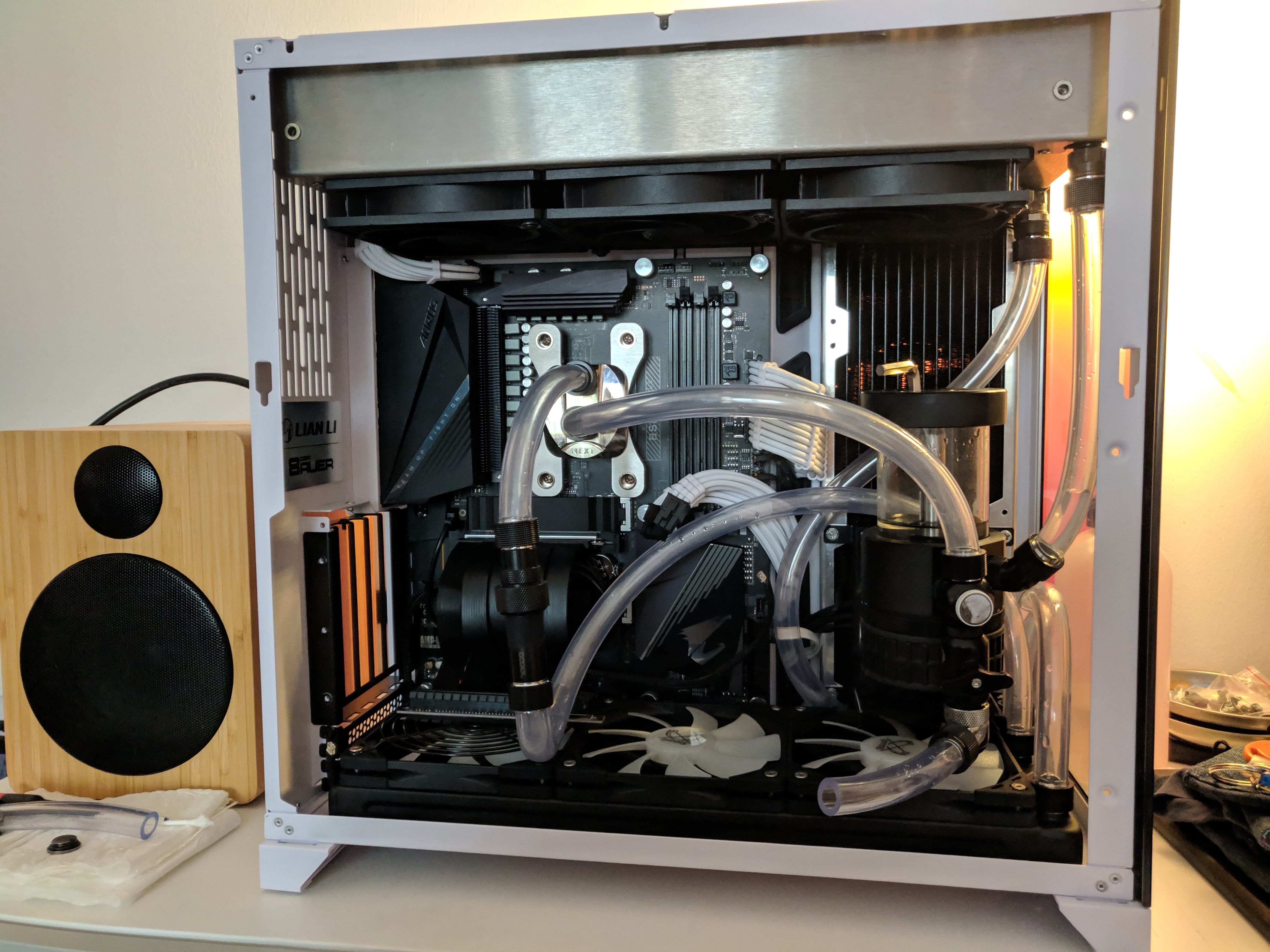

Ich hab da ein Bild meiner aktuellen Bastelei: ist ein Watercool HTSF 360 oben drin. Wirkt wertig und geht dank niedrigen FPI auch gut für low rpm.

Korrekt. Hab meinen HTSF ne Weile fürs FX benchen benutzt. Low rpm eloops und trotzdem 300W bei niedrigen Temperaturen.
