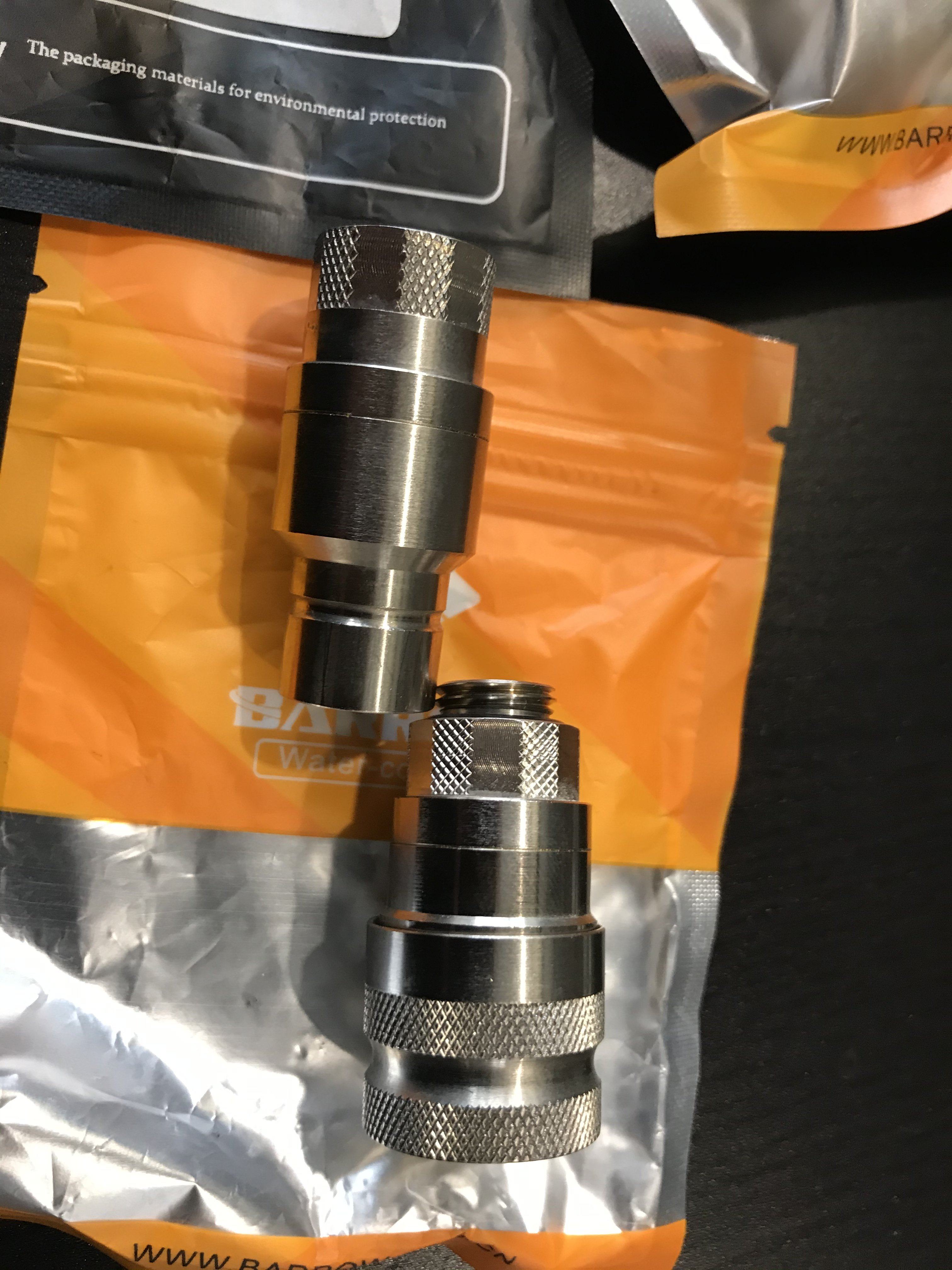

Kann die Nut nicht zum Einrasten dienen?
Hab mal die Barrows ausgepackt.
Keine Dichtung in der Nut.
Die Nut ist für den Sprengring, der beide Teile der Schnellverbinder zusammen hält.
Nein, da gehört kein Dichtring über die Nut.
So muss das aussehen:
Danke, hat sich dank euch geklärt.
Dichtung wohl nur in der Stirnseite
Aus der Produktbeschreibung zur Verdeutlichung (den O-Ring spürst du, wenn du mit dem Finger drüber gehst..sofern einer vorhanden ist :) )
Mit diesen neuen Schnellverschlüssen ist Koolance ein neues Meisterwerk geglückt. Die neueste Generation ist speziell für Highflowsysteme entwickelt worden. Sie hat die gewohnte herausragend gute Qualität in Verarbeitung und Funktion, so wie man es bei Koolance gewohnt ist. Neu ist hier der O-Ring der nicht anliegend am Stecker in die Kupplung eingeschoben wird sondern in eine Nut an der Stirnseite des Steckers eingelegt ist. Der Vorteil dabei ist, dass die Menge an Wasser beim trennen der Verschlüsse sehr gering bleibt, zudem ist ein verkanten nicht mehr möglich und die Lebensdauer des O-Rings ist sehr viel höher als bei den Vorgängern.

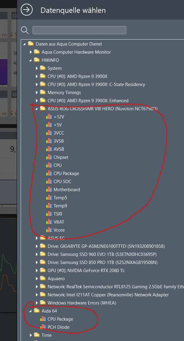

Habt Ihr noch kein Idee zur Lösung meines geschilderten Problems?
Nein, wenn die Daten nicht zur verfügung stehen, also auch nicht von HWinfo, dann geht es halt nicht.
ein paar Seiten vorher beschrieben wurde, durch ein Softwareupdate behoben werden?
weil wir einen Weg gefunden haben wie es trotz der Probleme des Lüfters geht.
vorgestern habe ich mein BIOS auf das 2103er aktualisiert und nach dem Neustart folgendes in Aquasuite festgestellt:
Dann sag mir doch einfach, wie ich HWINFO und AIDA64 vollständig in die Suite integrieren kann.
Finde den Fehler. Dann wird das Bios Update wohl etwas verändert haben das es jetzt nicht mehr geht. Schreibe doch mal dem Asus Support.
