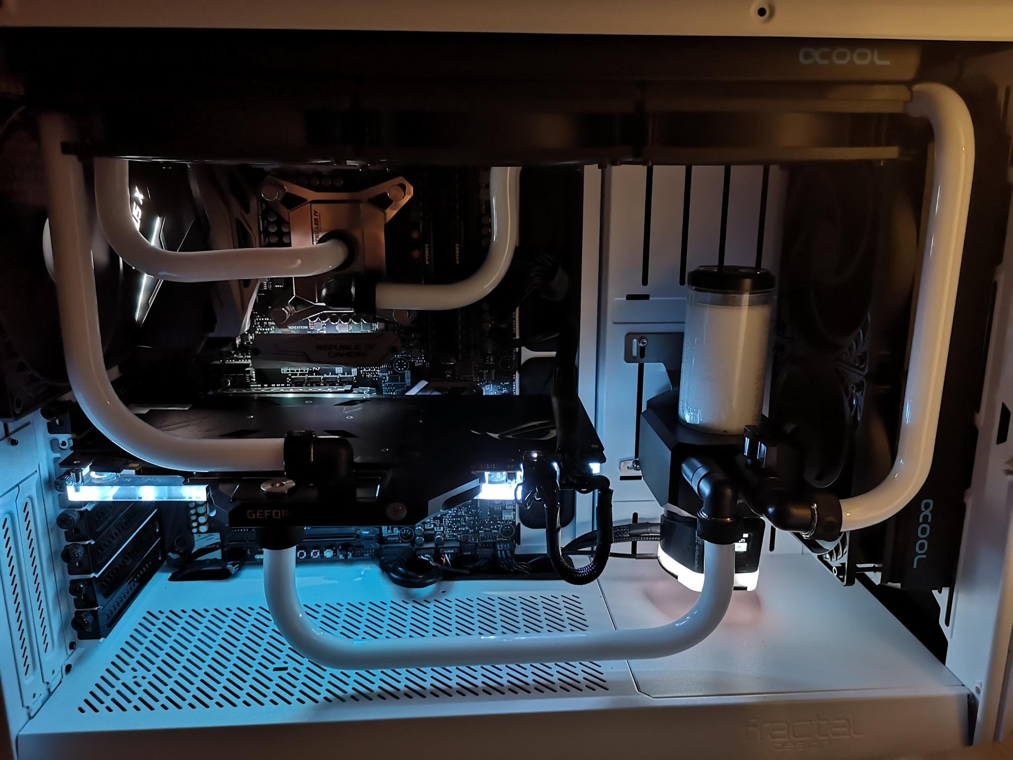

Aktuell gehe ich aus dem AB in den das Wasser aus dem Radi läuft als erstes auf die CPU um ein möglichst hohes Delta zu haben. Da ich mein System jetzt gerade neu plane stellt sich mir die Frage, was ich verliere wenn ich zuerst durch Chipsatz, GraKa und dann auf die CPU gehe. Gibt es da Erfahrungswerte? Mein Sytem hat so mittlere Durchflusswerte würde ich sagen. Für HF hängt einfach zuviel im Kreislauf. Chipsatz, CPU, VRM, Graka, 3x 200Radi, Mora 4x180. Laing D5. Durchflusmesser habe ich nicht.

Reihenfolge in einer Wakü ist egal. Solange dein Durchfluss mehr als 40l/h hat.
Das Wasser wurde durch die GPU ca 1C° aufgewärmt also hat man dann 1C° höhere CPU Temperatur was echt nicht der Rede wert ist.

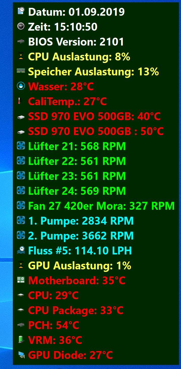

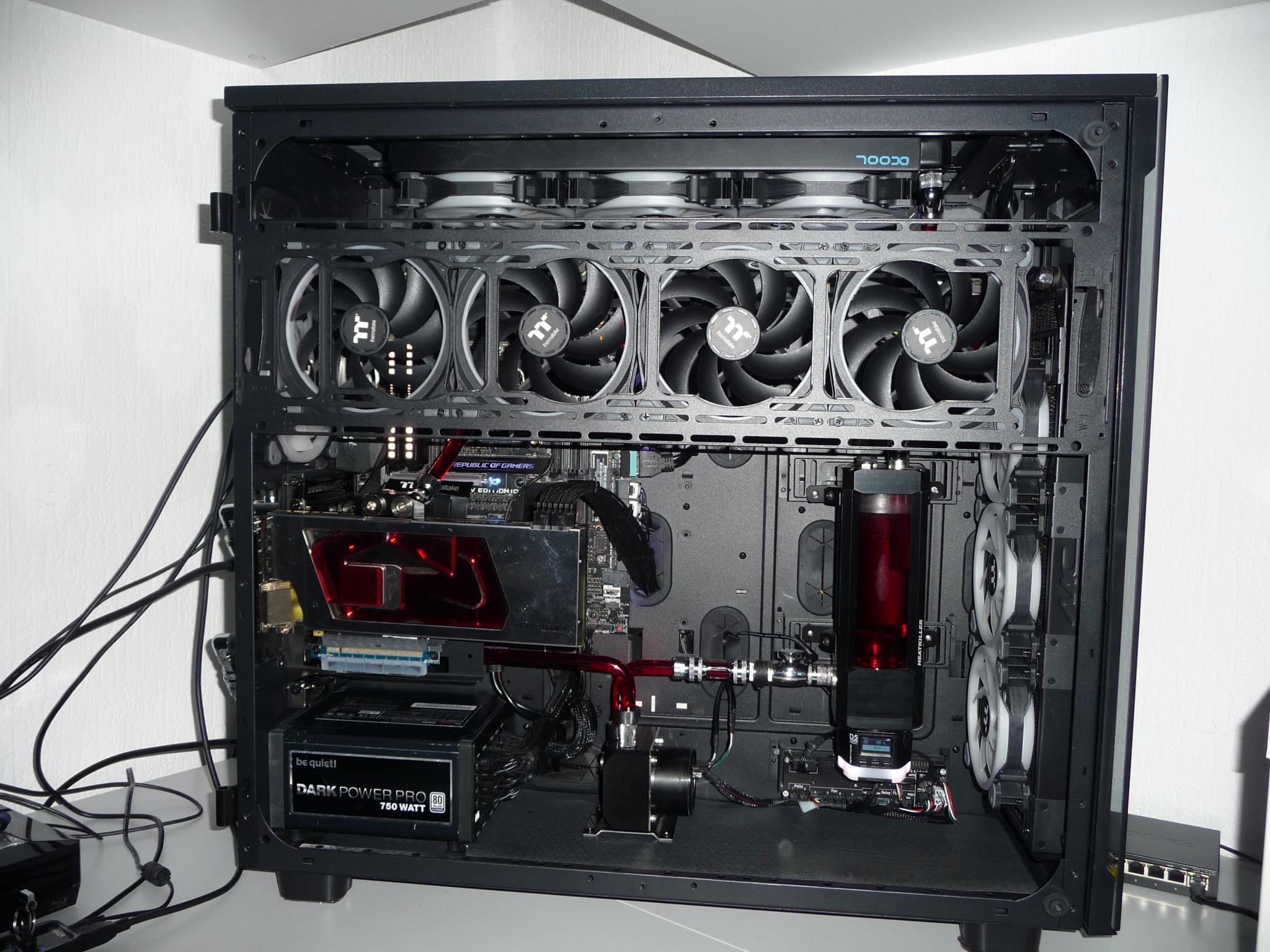

im Normalbetrieb wird meine GPU gar nicht belastet und dümpelt bei Raumtemperatur rum, deshalb habe ich den Wassereingang vom Mora in den GPU und von dort in den CPU-Kühler. Von da aus geht es in den 1. Radi dann in den zweiten, dann in den AGB und jetzt durch die zweite Pumpe zurück in den Mora. Ich habe mal die zweite Pumpe vom Strom genommen, die kann ich also durch die Software auf null bringen, um den Durchfluss mit nur einer D5 zu sehen. Er wurde durch den AC USB DFM mit 56l/h bei 55% Leistung angezeigt. Meine Anschlüsse 6 X 90°, 7 X 45°,4 X Absperrhähne, 2 Filter, 2 Schnelltrenner und eben die zweite Pumpe. Das alles schafft also eine D5 locker. Bei mir also auch nicht notwendig, reine Spielerei weil es vorhanden war, genau wie die beiden zusätzlichen 420er Radis.
Dann hat mal irgend jemand geschrieben, eine Wakü hätte Hitzeprobleme, weil das MB und Zubehör keine Frischluft bekommt. Bei mir im Gehäuse werkeln 8 140er und 3 120er Lüfter, davon blasen 4 X 140er frische Luft rein ( also Raumluft, ob die immer frisch ist?) und der Rest eben über die Radis wieder raus, kann also über Hitzeprobleme nicht klagen.
Die Lüfter laufen fix mit der Software von TT auf leise. Das reichte auch bei der großen Hitze.
