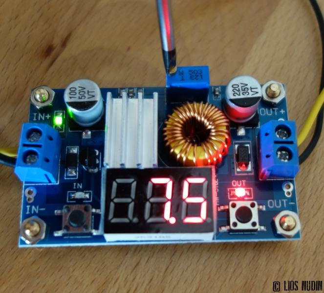

du könntest ein poweradjust verwenden
Je nach DDC Pumpe halt: Entweder 3 Pin via Poweradjust oder Aquaero 4/5/6 oder halt PWM
Wie genau lassen sich eigentlich DDC-Pumpen regeln, nur über die PWM-Steuerung des Boards bzw. eine Aquaero (die leider mit dem Display nicht in mein neues geplantes Gehäuse passt?
DC DC 5A 75W Step down Converter Spannungswandler mit LED Voltmeter | eBay
Bei 8V zwecks Puffer für einen sicheren Start ohne Startboost macht das bei einer DDC310 ~1950U/min.
