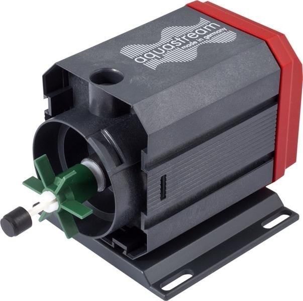

Meinst du, es ist "nur" die Platine?
Ich hab keinen USB-Stecker an der Pumpe. Aber danke für die Unterstellung.
Schraube schon seit über 20 Jahren an PCs rum und die USB- Verpolung ist mir vor kurzem auch passiert. [emoji16]Sorry, war aber nicht als Unterstellungen gemeint. Aber die Verpolung ist bei den Steckern gern genommen.
Das geht problemlos. Einfach das Display wegschrauben.
