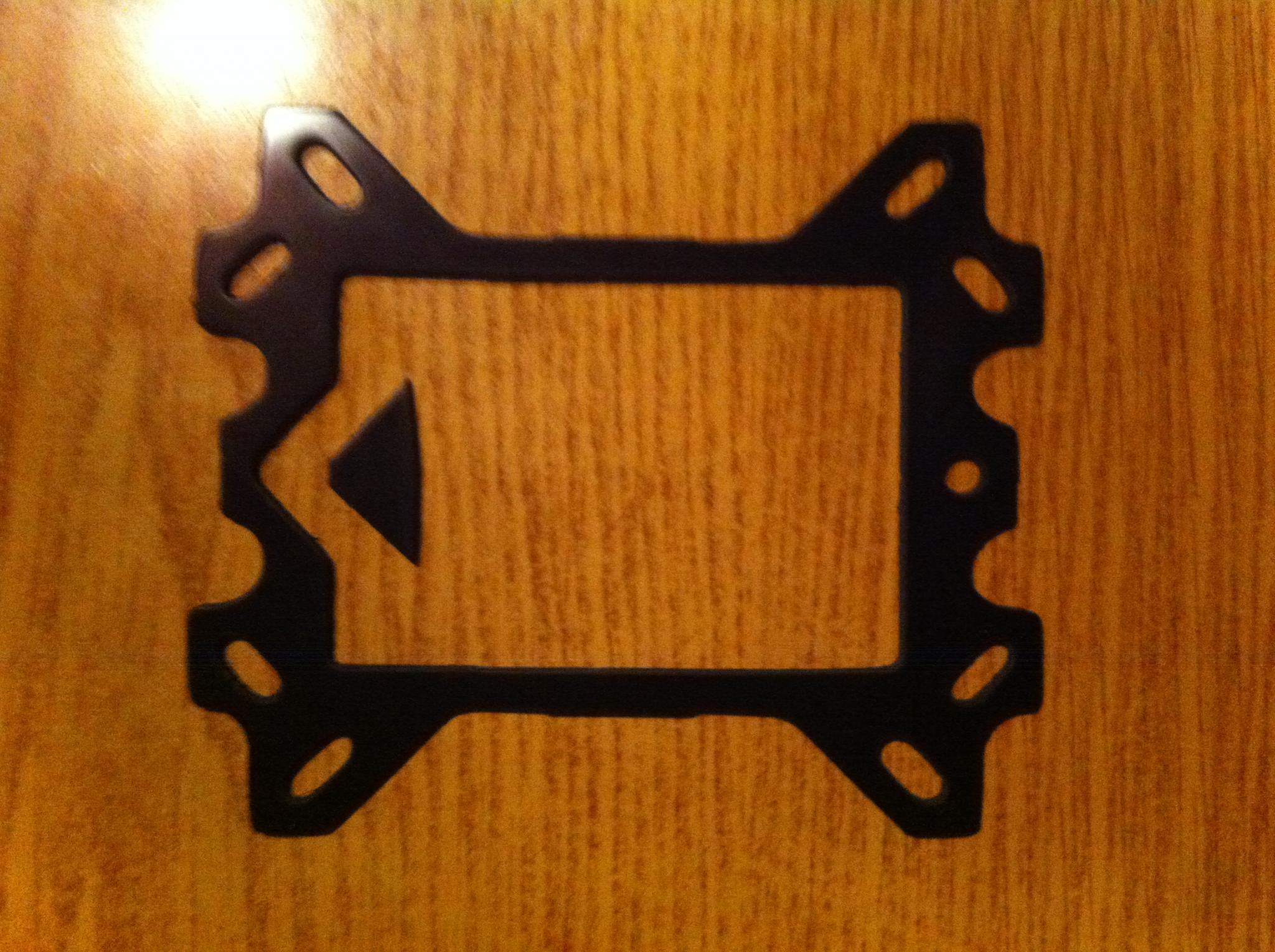

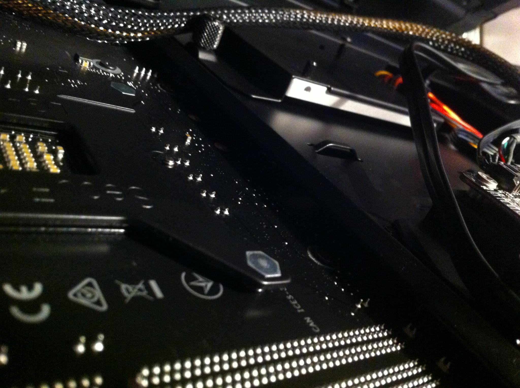

So nochmal wegen der Velocity Backplate und dem Hero XI .. hab die 12 Pins nun von 2mm auf 1mm runtergekürtzt .. möchte auf Nummer sicher gehen.
Den Groben Seitenschneider musste ich etwas anwinkeln damit ich genug Fläche zum kneifen hab aber der Messschieber
sagt nun überall 1mm tiefe. Etwas muss ja eh stehenbleiben damit die Verbindung bestehen bleibt.
Teste auch grad Prime95 mit 205 Watt ein paar Minuten ob alles ok ist.
Nicht nachmachen : Da ich kein Nerv hatte das ganze Board auszubauen hab ich mir hinten eine kleine Rutsche befestigt wo dann die
Pinreste schräg nach unten rutschen können damit nix ins Gehäuse fallen kann oder am Board hängenbleibt.
Also Pins nun bei 1mm und die Gummimatte vom Velocity hat 2mm .. wenn ich nun noch beim Zusammenbauen das kleine
Gummi Dreieck was ich vom Rest Gummi ( welches man entfernen muss aus der Mitte ) rausgeschnitten hab auf die 2 nicht
von der Original Gummimatte gecoverten Pins lege müsste ich dann damit Save sein. :-)

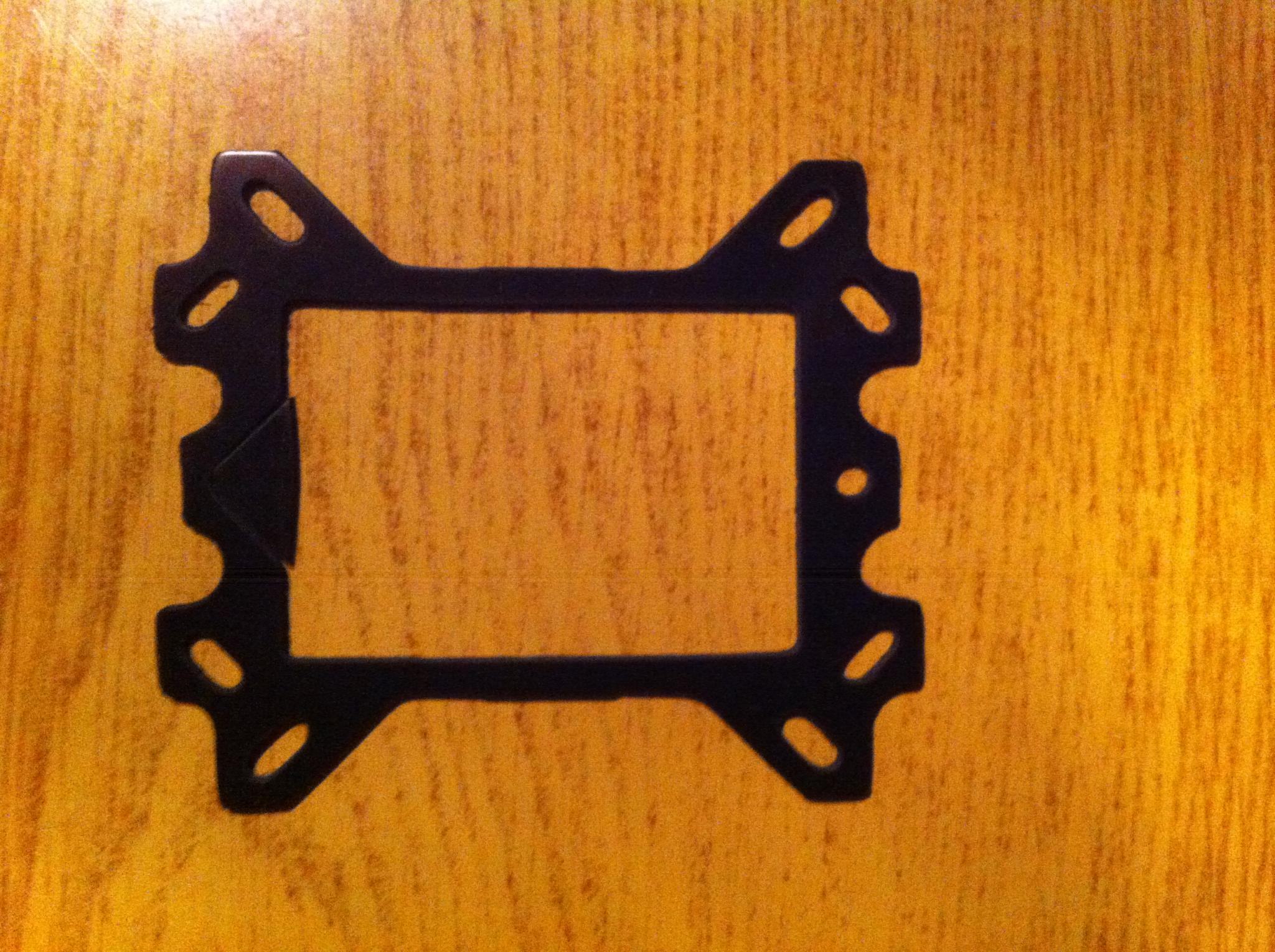

Hier nun ein paar Bilder :
Die abgeschnittenen Pins. Im Hintergrund sieht man andere die 2mm sind als vergleich. Ich glaub den einen in der Mitte muss ich nochmal nachkürzen.
Da sieht man das Dreieck ( Ohne das kleine schwarze Dreieck ist es das Original Gummi )
Und so würde das dann gesamt aussehen nicht perfekt aber zweckmässig. Vielleicht kleb ich das noch zusammen mal schauen.

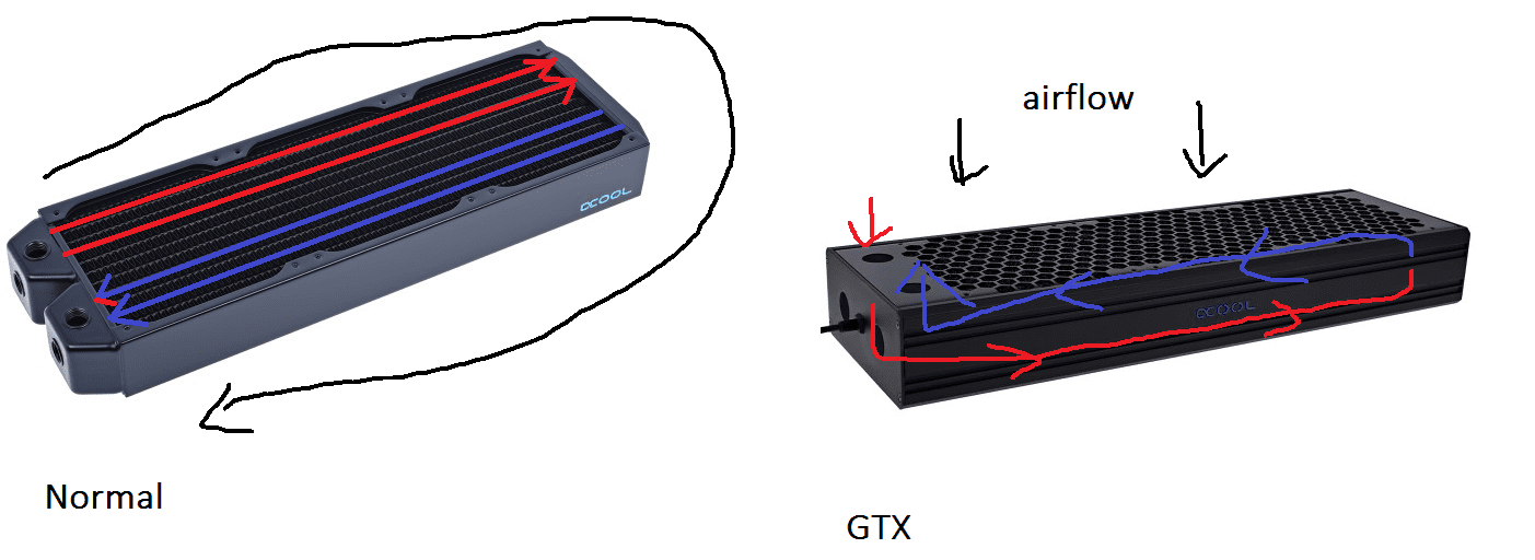

Das mit den Ratiator ein und ausgang wird wohl mit dem anderen Wasserverlauf bei HWLabs Radis zu tun haben.
Da geht das Wasser auch von unten nach oben und nicht nur von links nach rechts also wie ein umgekipptes " U "
nur etwas anders. Die Anleitung ist ausm Forum.

Hab da grad nur ein Bild ausm Forum zurhand wo das mal jemand versucht hat nachzumalen.
Hatte das schonmal gesehen dachte aber das gilt nur für die GTR Versionen. Laut den Leuten
da im Forum soll das aber auch nur 1-2 Grad ausmachen. Die 1-2 Grad nehm ich aber natürlich
mit , werd das also auch so zusammensetzen :-)
Vielleicht ist der andere Wasserfluss auch schuld das sie statt wie andere 45mm eben 54mm dick sind.

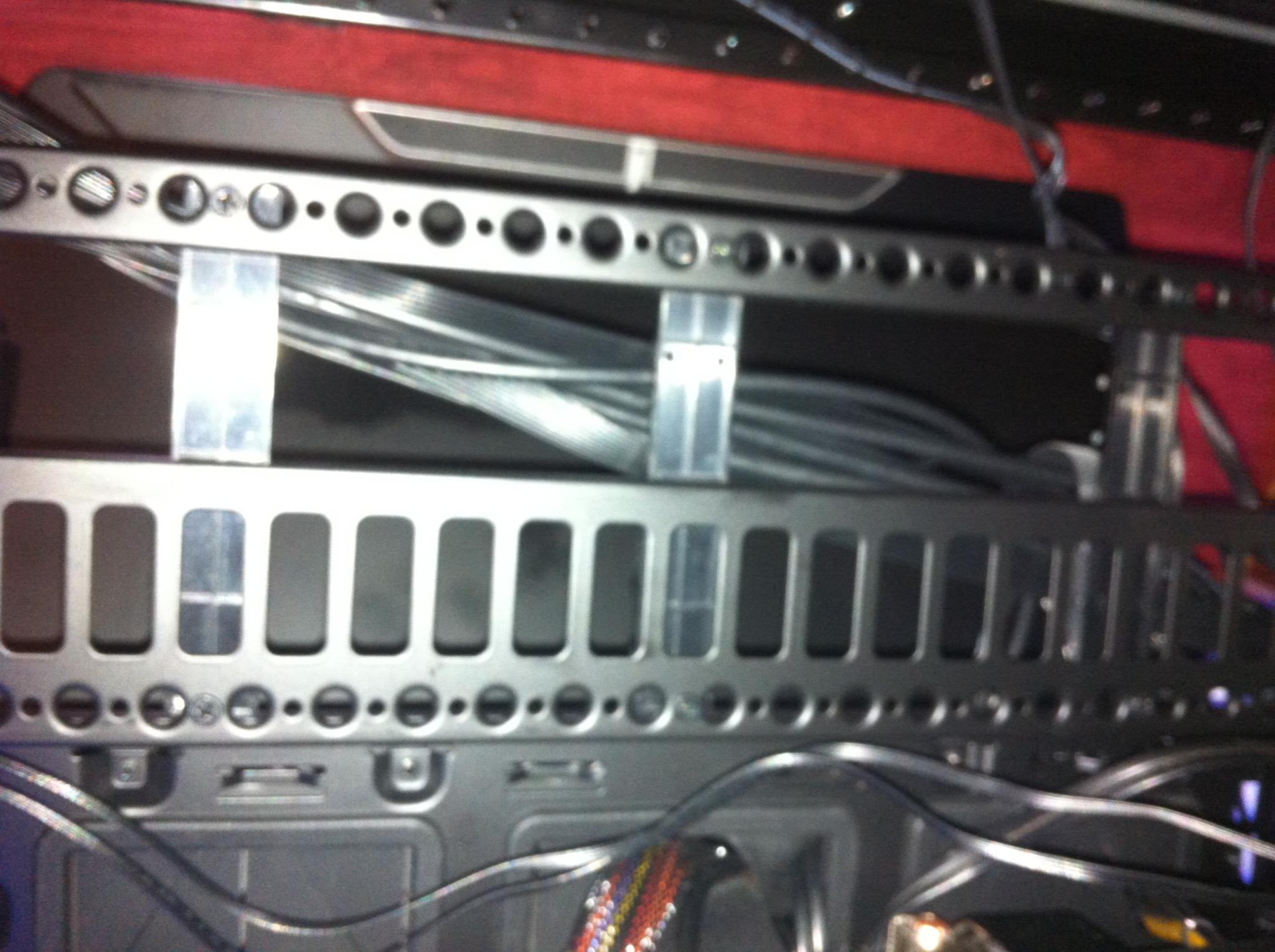

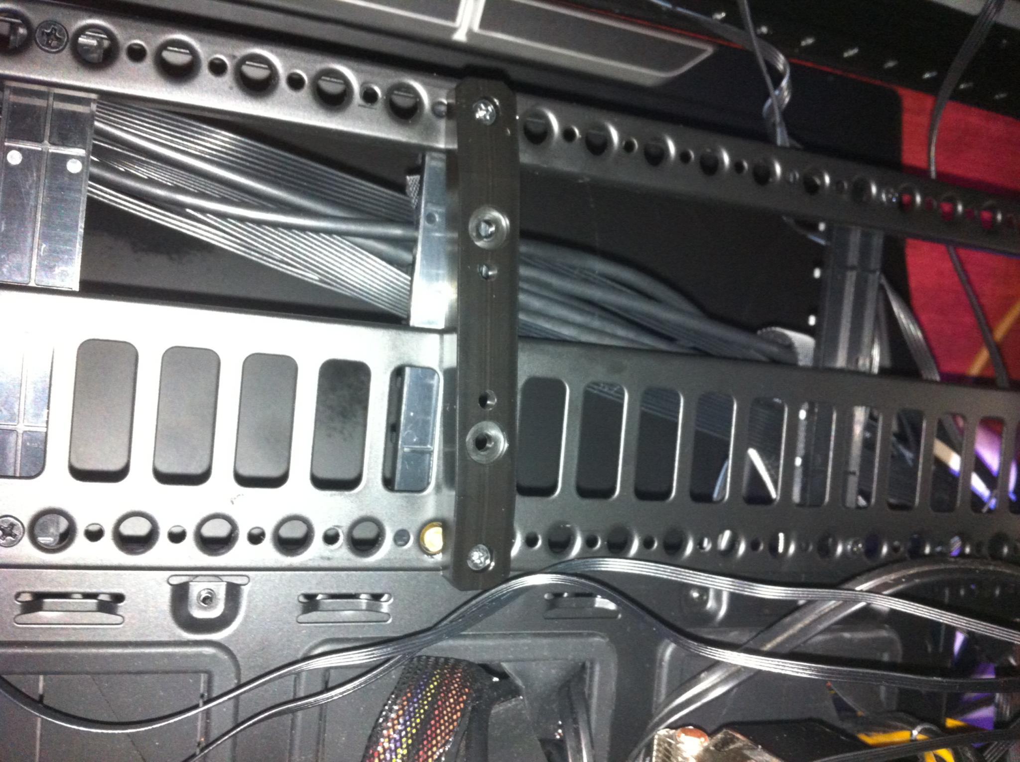

Was genau passt denn nicht?
Also die Lochabstände der Radiator Halterung der Tube sind etwa 2mm zu lang für meine
kleinen Löcher. Dazu kommt das die Schrauben der Radiator Halterung einfach durch die
Löcher in meiner Wand durchrutschen und kein halt finden.
Müsste also dann 2 neue Löcher in meine Gehäuse Wand Bohren und dazu dann auch andere
Schrauben verwenden + Muttern.
Die Großen Löcher in meiner Rückwand würden passen ... da müsste ich dann aber auch andere
schrauben verwenden + Unterlegscheiben und Muttern.

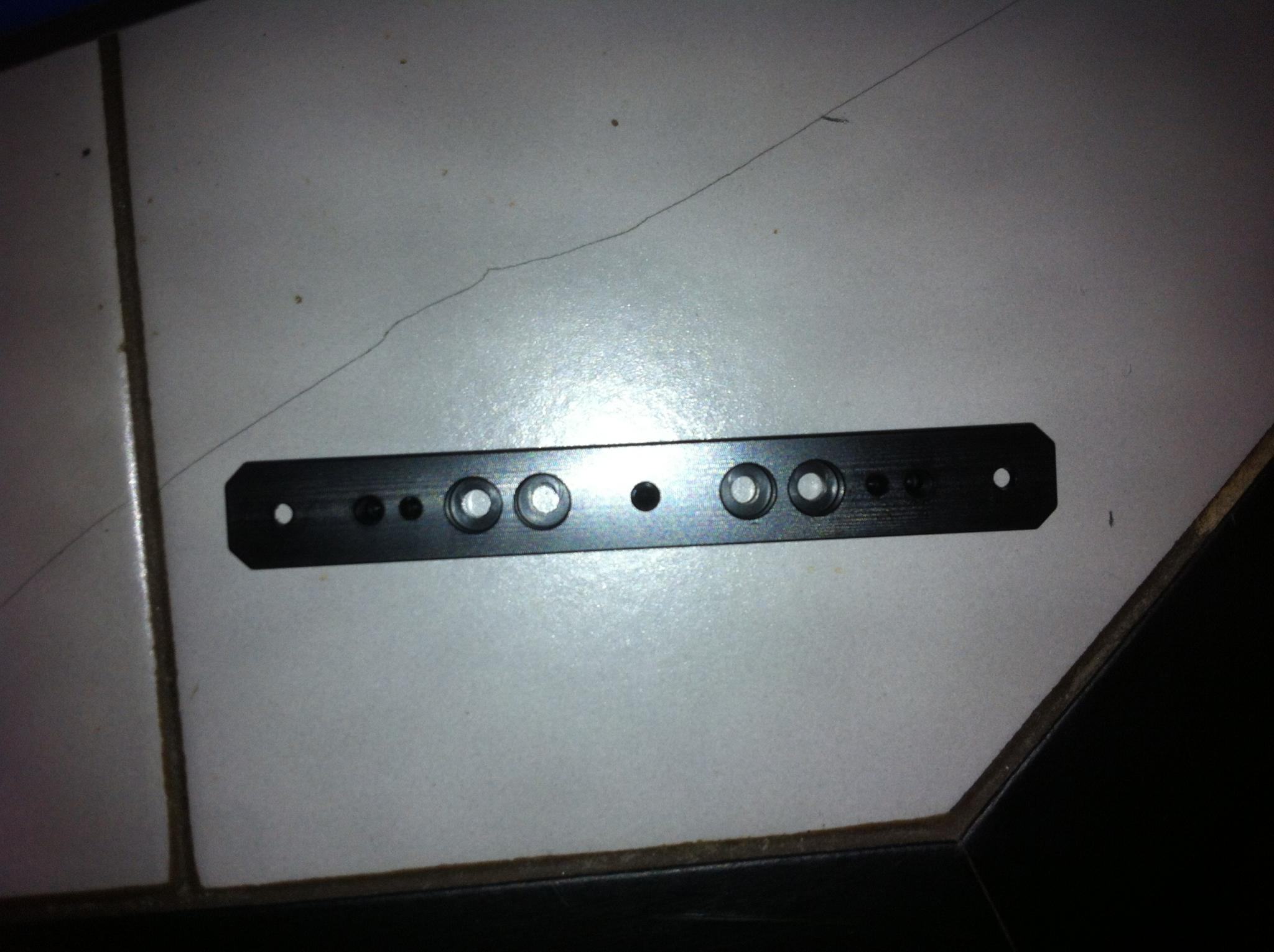

Dat ist die Halterung ( 120mm breit ) vom Gehäuse wo die Tube ransoll .. und wie gesagt ich hab das schon gesehen das es geht und glaub ich hier
letztens ein Bild von hochgeladen.
die 120mm breite Radiator Halterung

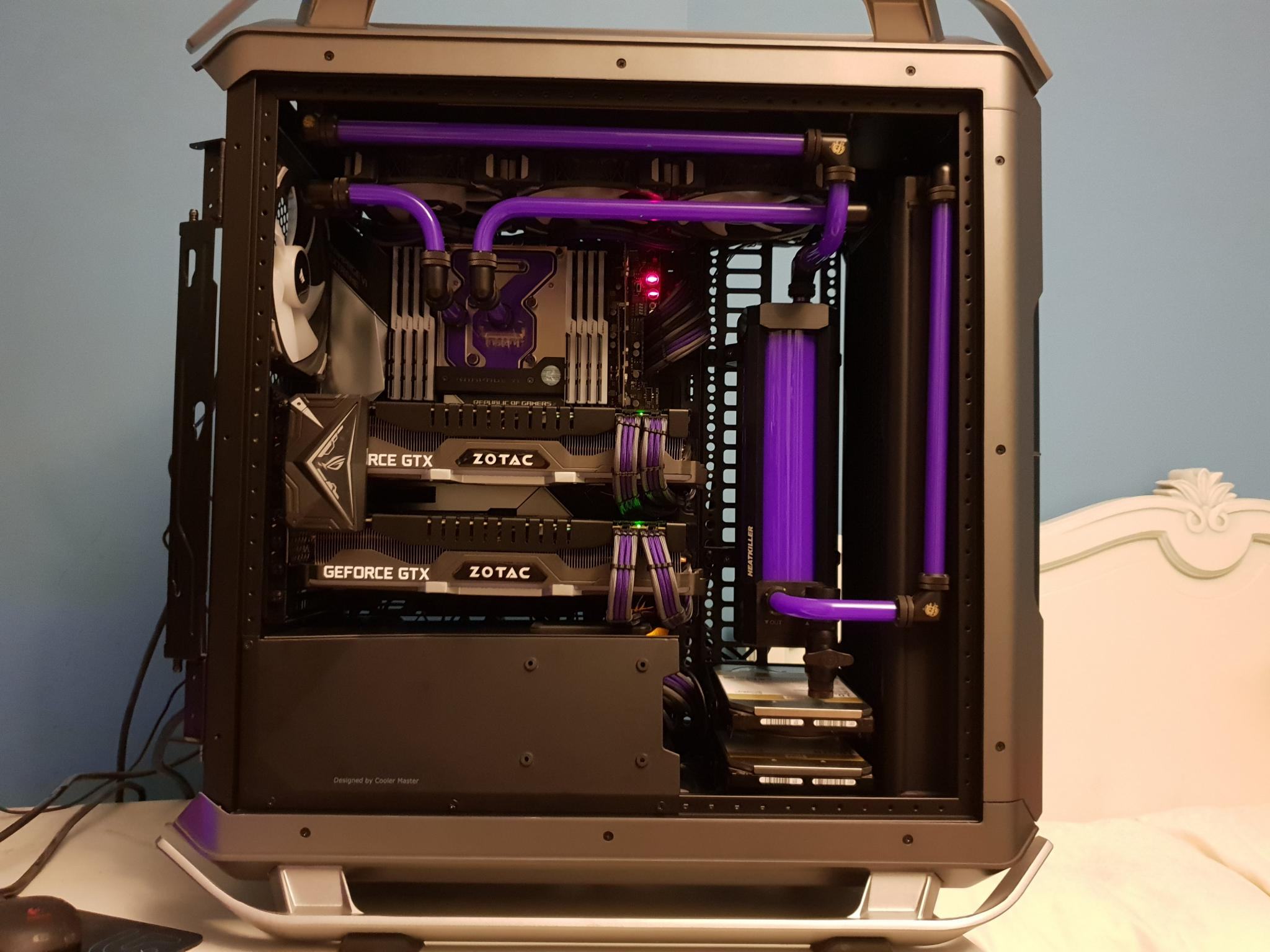

Hier ist das Bild vom Cooler Master 700P ( Ich hab das 700M innen aber halt baugleich ) er nutz auch die Radi Halterung und die ist genauso breit wie die Skelet Strucktur
wo sie befestigt ist die eben 120mm breit ist. Er nutz auch das Basic Mounting Kit + Radiator Halterung 120mm. Und die Kleinen Löcher glaub aber mit anderen Schrauben
sieht nach großen schwarzen aus. Da muss er aber alles auch angepasst haben.
