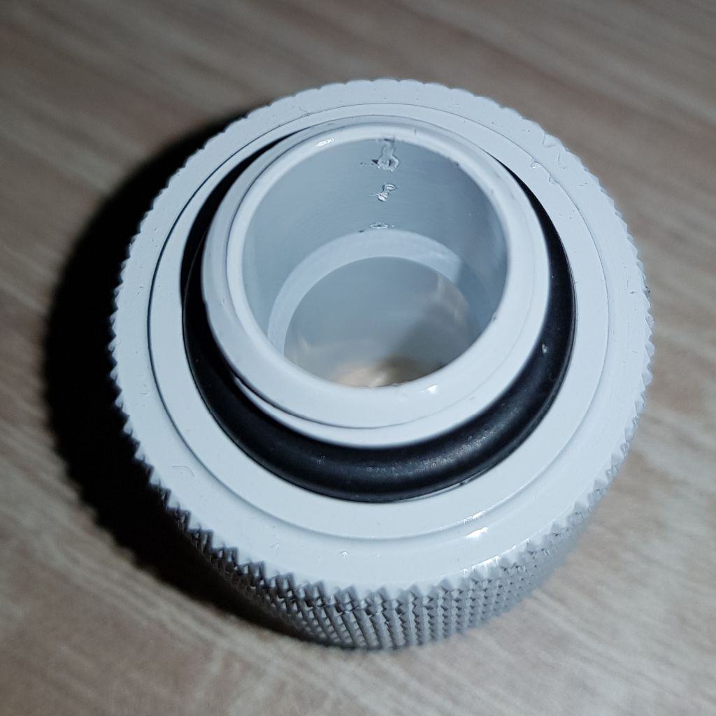

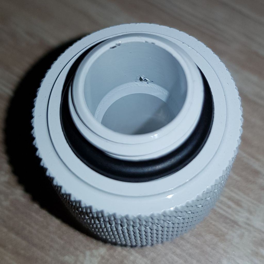

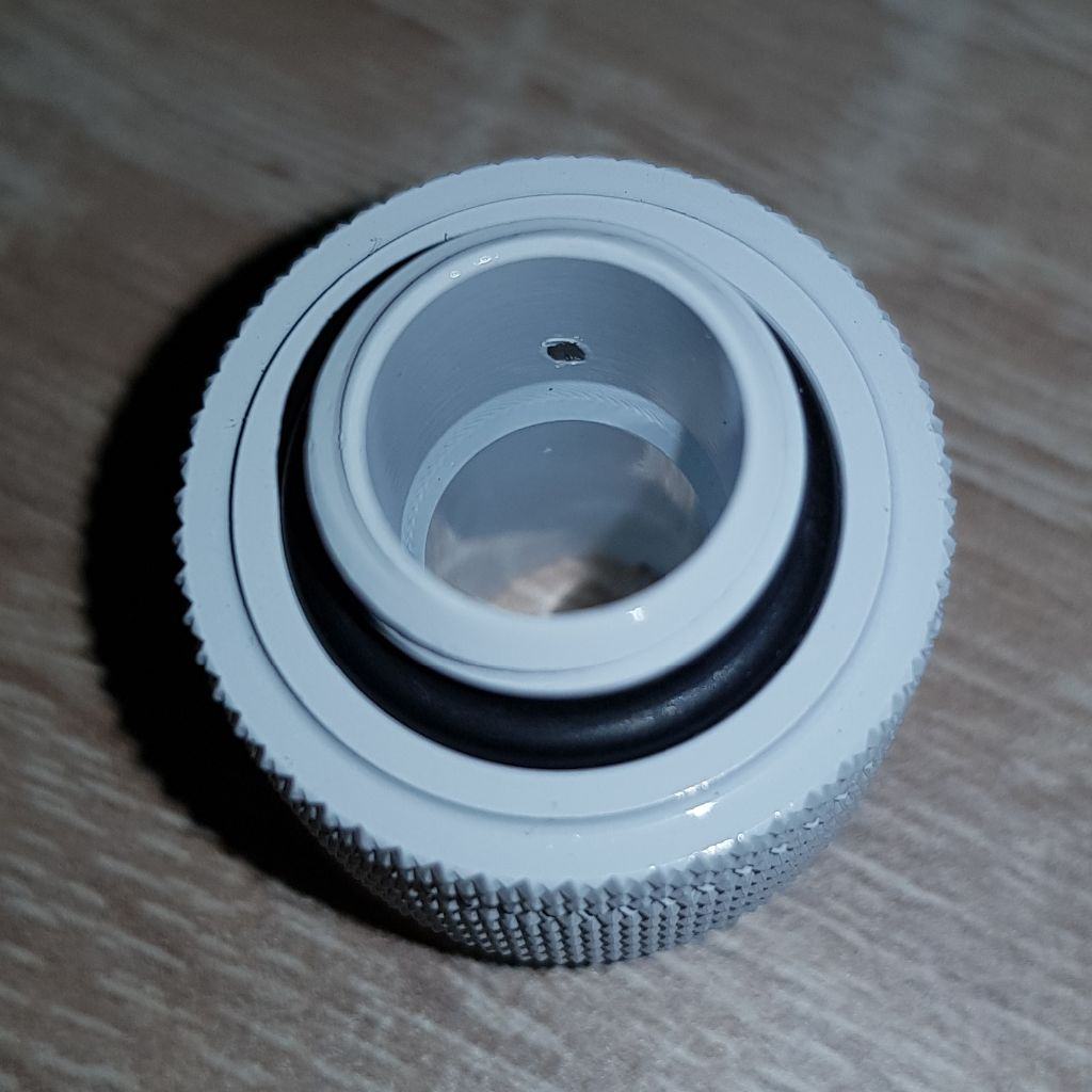

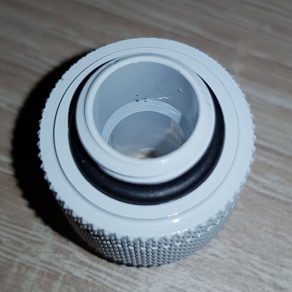

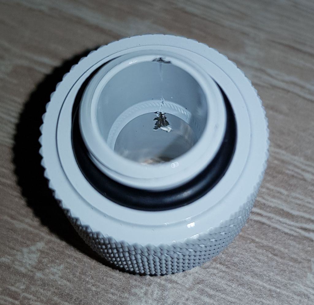

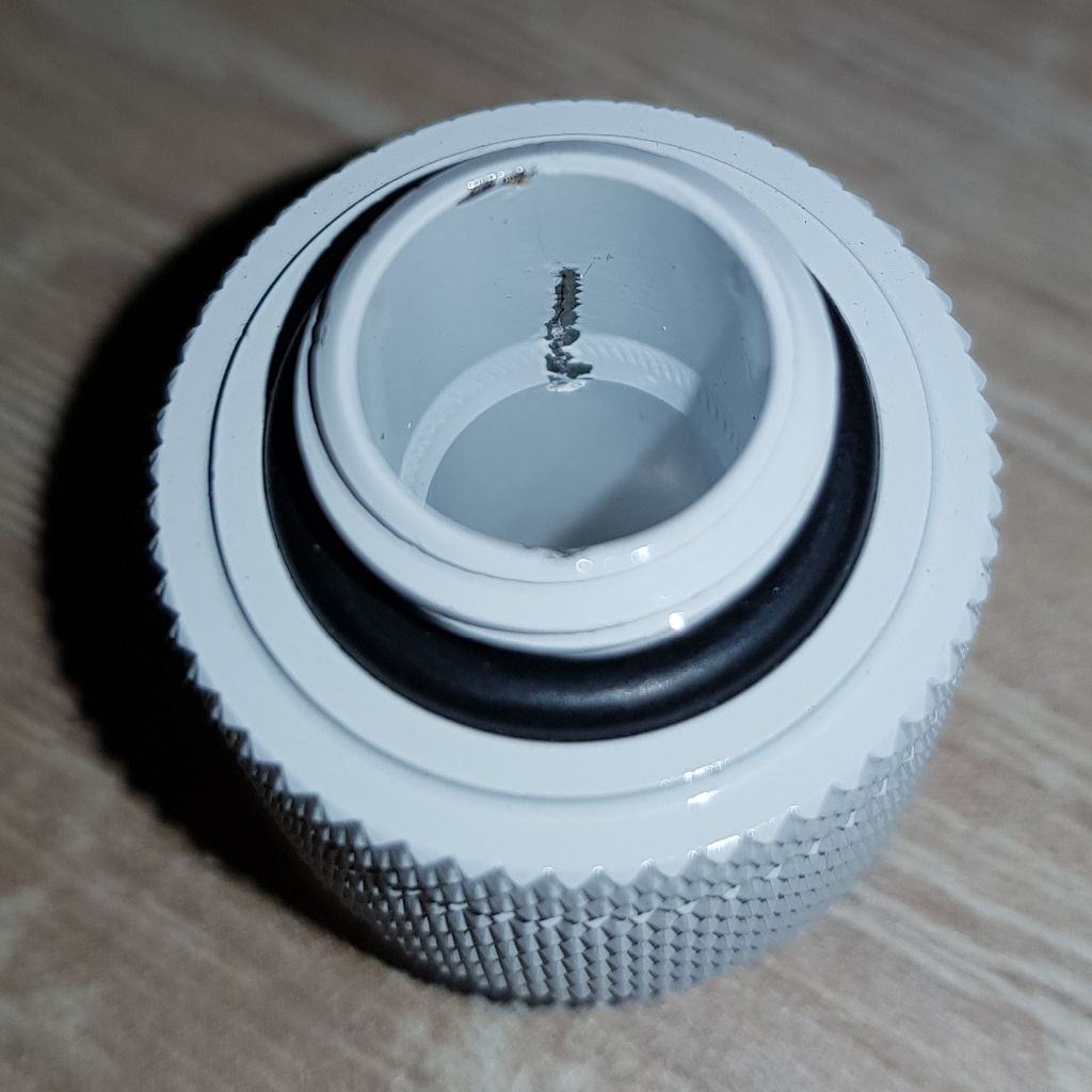

Btw Barrow: hatte noch mal jmd gemeint, dass die schwarzen und weißen HT Fittings (die V4) durch den Lack tendenziell eher zu qualitativen Mängeln neigen als die anderen goldenen/silbernen?
Die ich von Watercool habe kamen in den Tüten. Die Barrowch nackt.
Also ich habe mir ja kürzlich fast 40 Barrow Fittinge und Adapter gekauft. Alle waren einzeln eingetütet. Da war wohl eher mit deiner Bestellung was faul. Mit meinem Bykski GPU-Block bin ich auch sehr zufrieden. Hält meine 1080 Ti bei 50% Lüfter + 50% Pumpe solide auf ca. 40-42°C unter Vollast und die Qualität stimmt auch, soweit ich das überhaupt einschätzen kann. Nur war der Block halt (dank DHL Premium Versand+EUSt.) nicht wirklich günstiger als ein Heatkiller, aber es gab keine andere Alternative für meine Karte.
Edit:

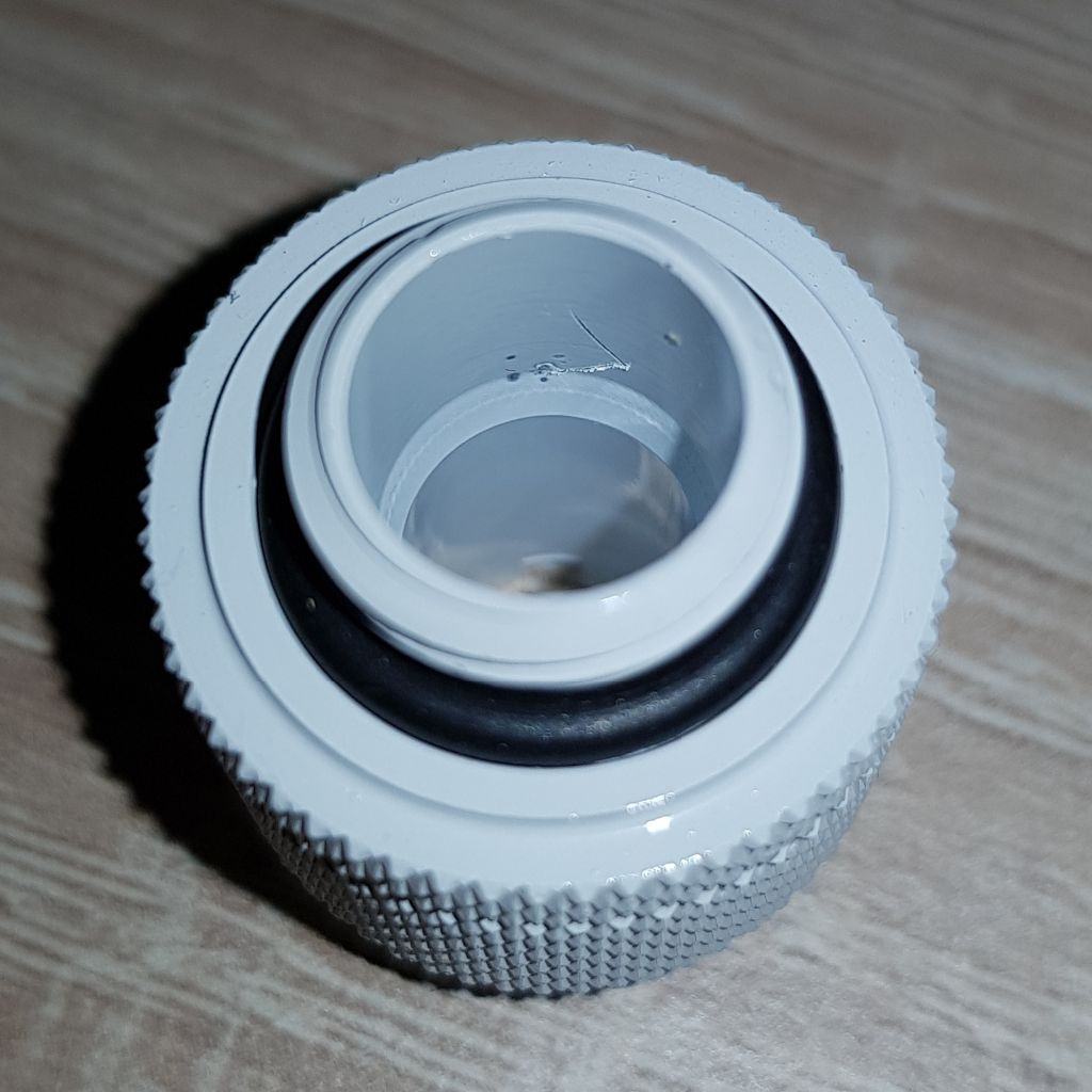

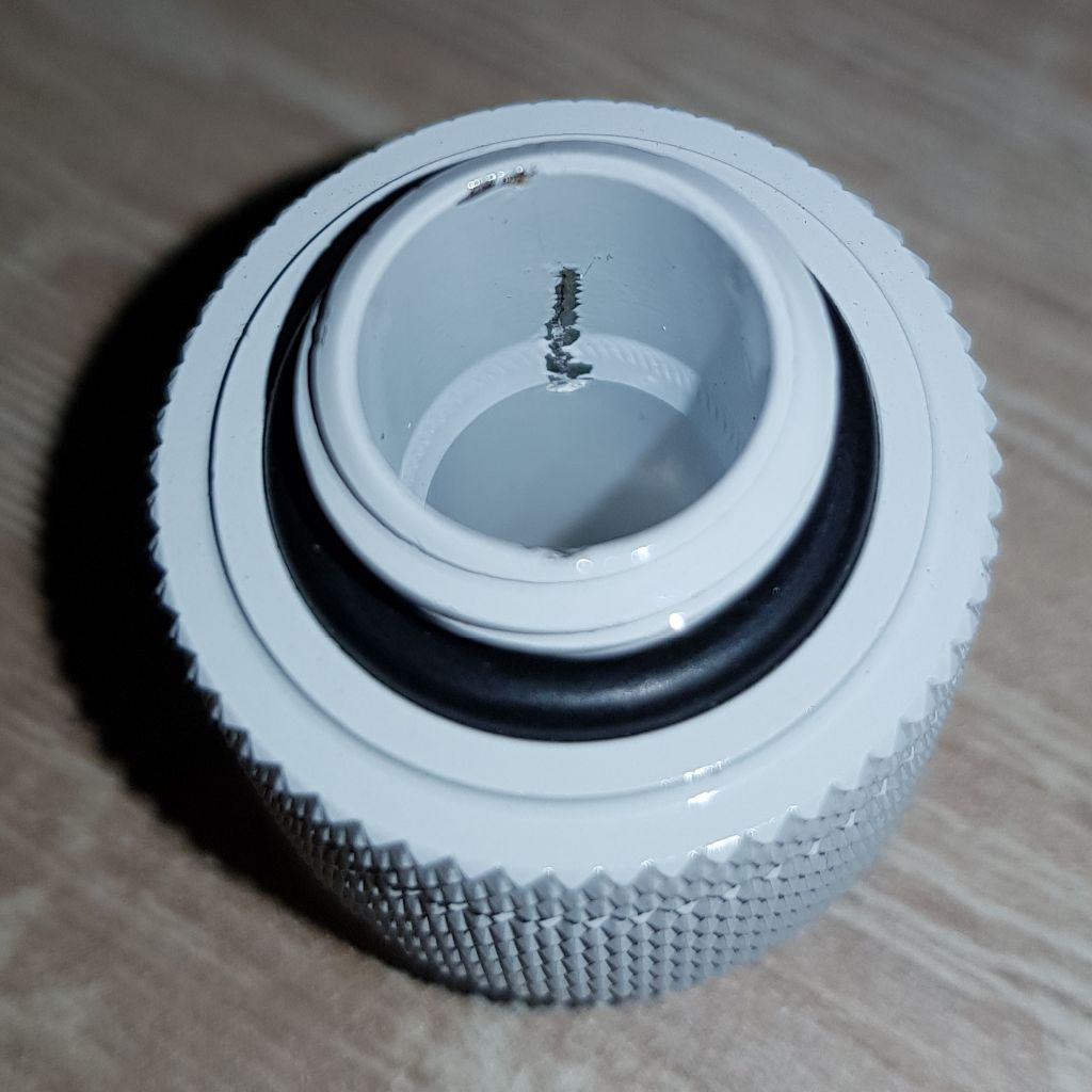

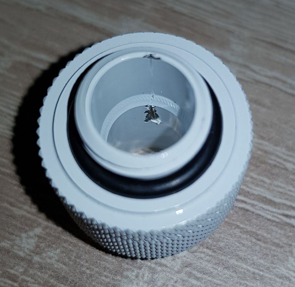

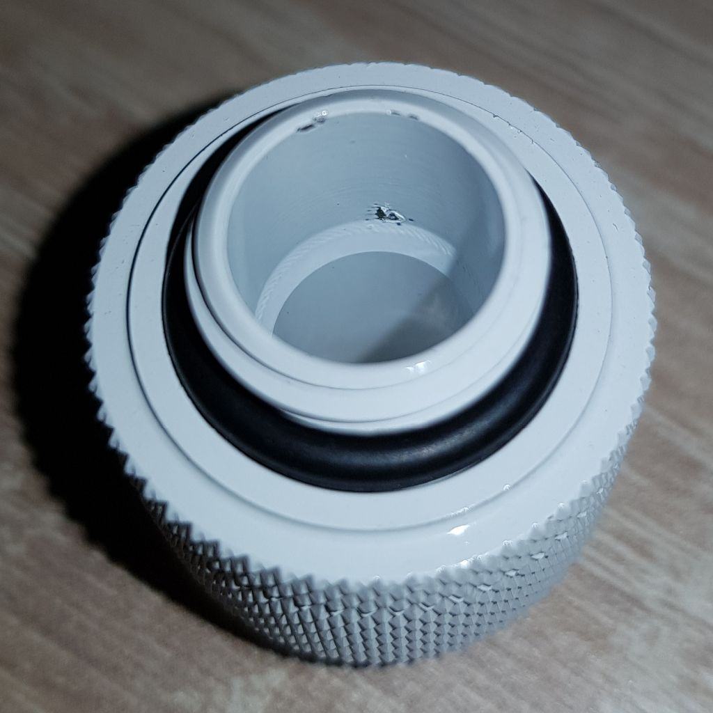

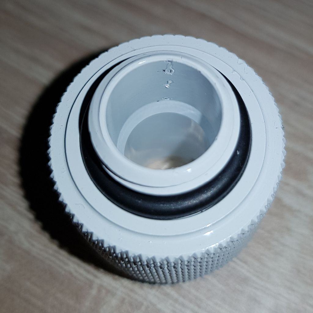

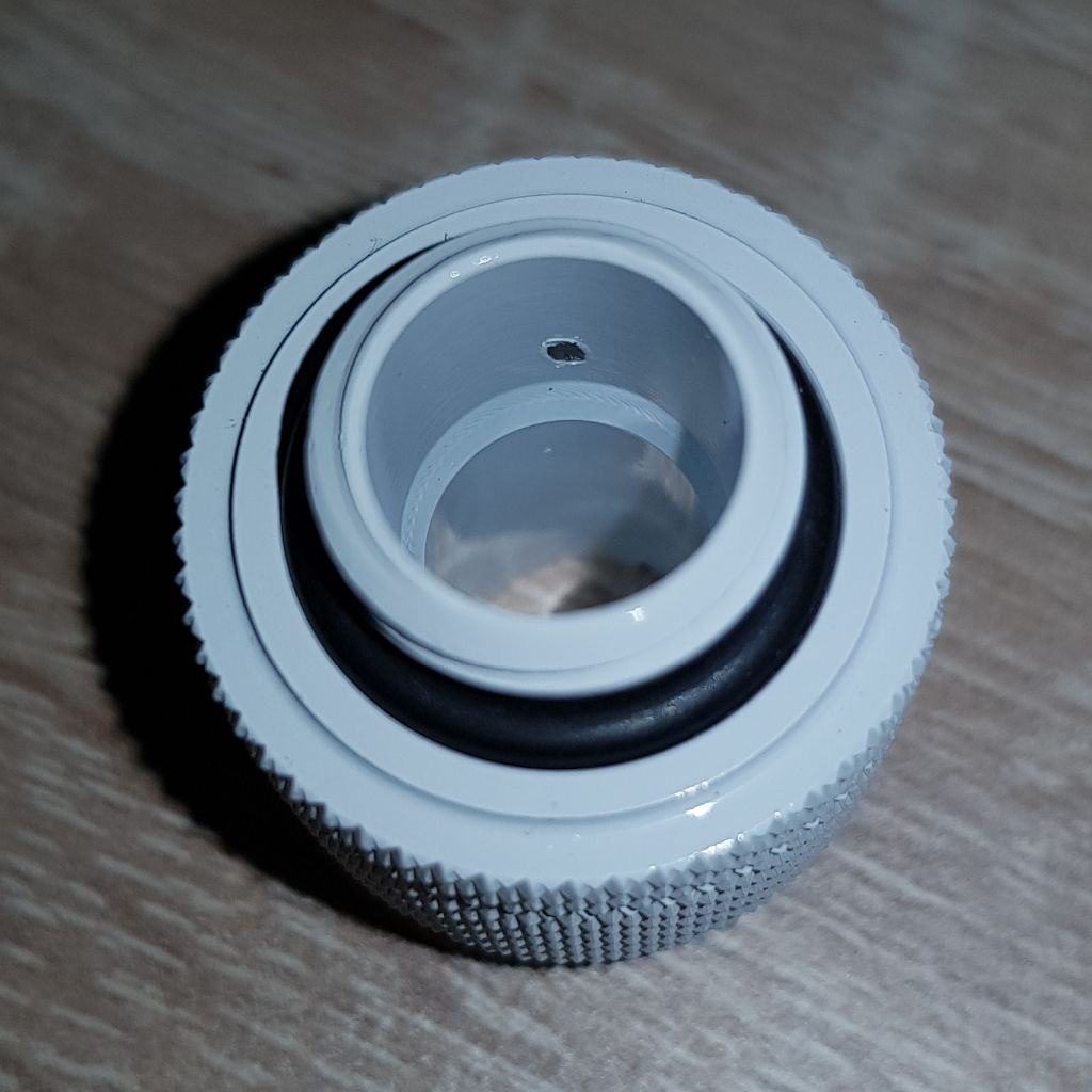

Ich weiß nicht wie es bei den goldenen/silbernen aussieht, aber von meinen 16 bestellten Anschlüssen waren einige ziemlich "rampuniert". Habe aber auch schnellen Ersatz bekommen ohne die Dinger zurückschicken zu müssen. Die schwarzen 45° und 90°-Winkel waren aber alle i.O. soweit ich das überprüft habe.
Barrow (1).jpgBarrow (2).jpgBarrow (3).jpgBarrow (4).jpgBarrow (5).jpgBarrow (6).jpg
