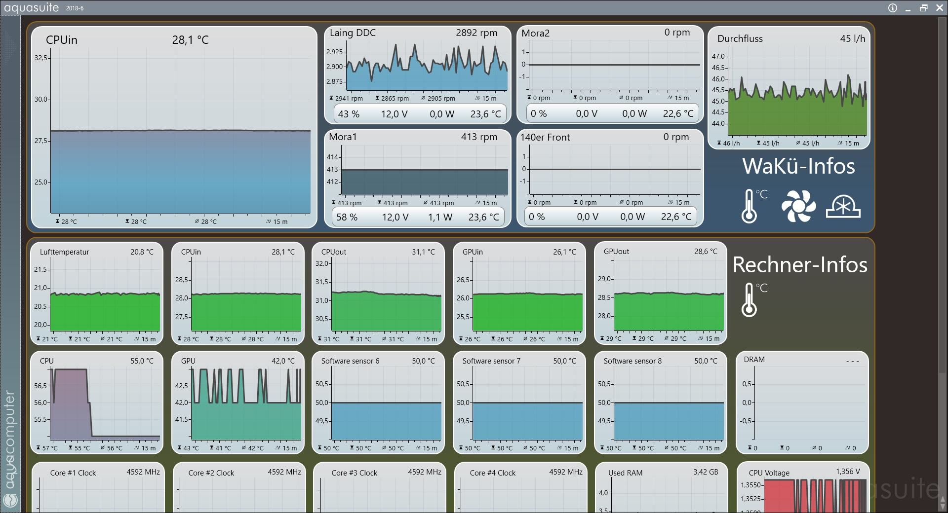

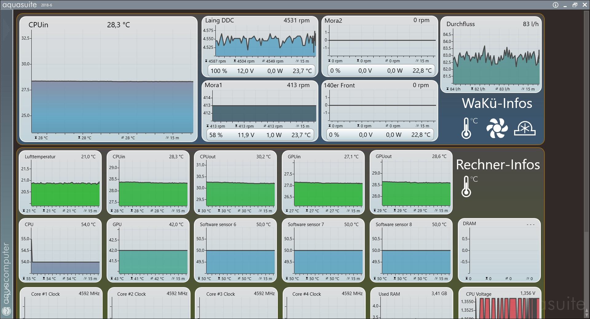

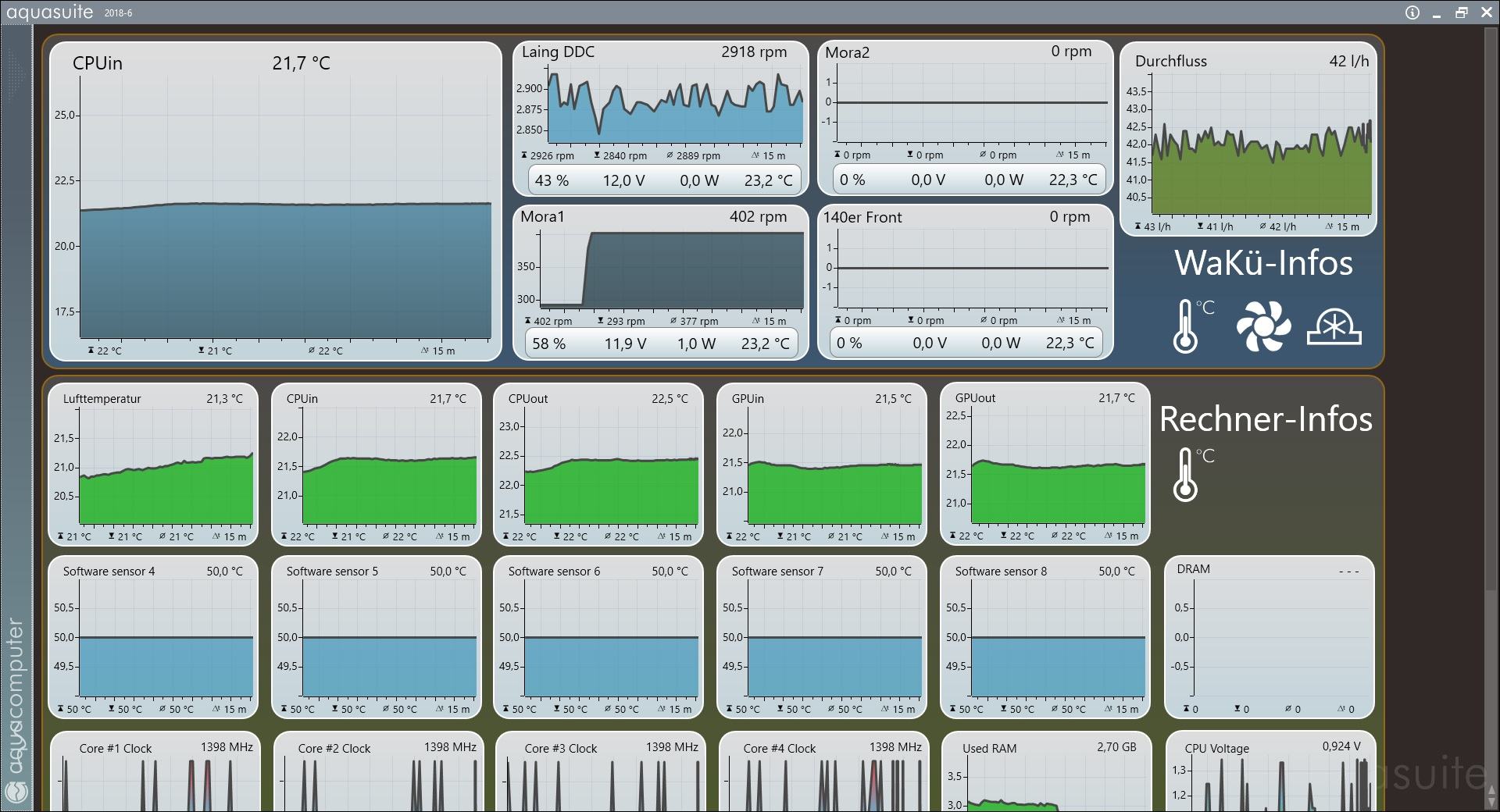

so, dann hier mal die Ergebnisse
Idle (hab da die Temperatur von CPU/GPU noch nicht drin gehabt, aber wenn ich jetzt so schaue sind wir da bei 32/26°C)
Last mit wenig Durchfluss
Last mit mehr Durchfluss
GPU macht es nahezu nichts aus, und auf der CPU so ~2/3°C.
Liegt aber auch daran, dass der zweite Mora nicht belüftet ist. Das wird aber wahrscheinlich auch so bleiben, die 140er sollen nur laufen wenn die Temperaturen zu hoch gehen. Die GPU aktuell setzt dafür nicht genug Wärme in den Kreislauf.
Danke für den Test :wink:
