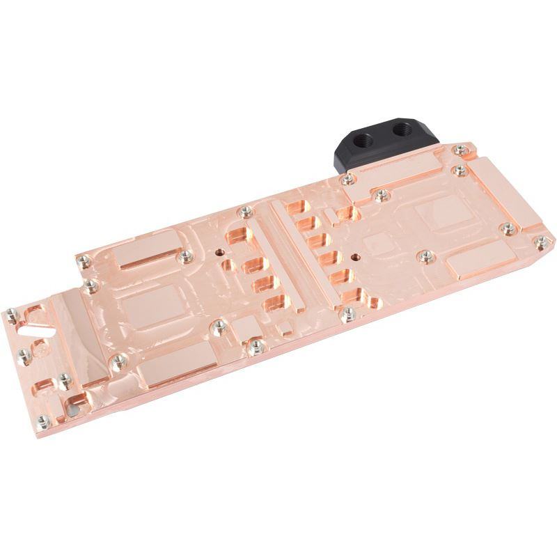

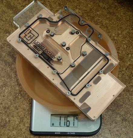

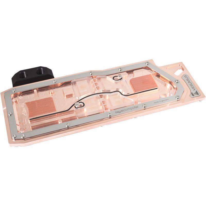

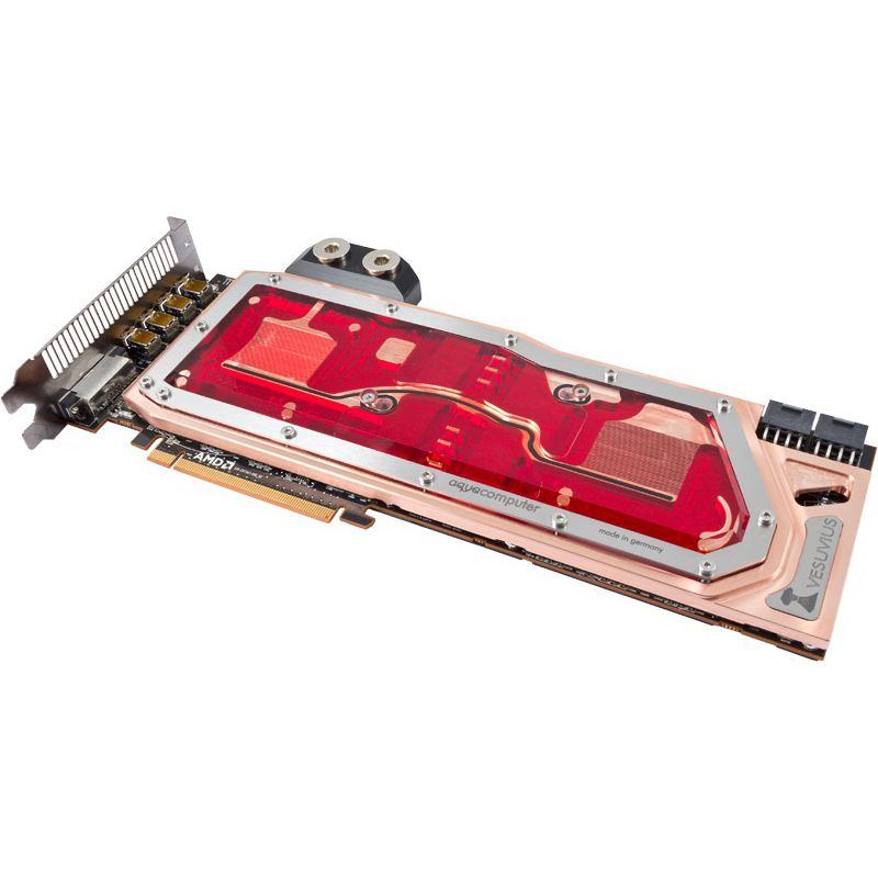

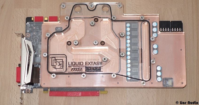

Nein, das Gewichtproblem, das Jacob als Gegenargument angeführt hat, überzeugt mich auch nicht:
1.) Gab es diese Lösung schon als 30cm und 1485g Variante, die alle relevanten Komponenten, auch die Spulen, abgedeckt und gekühlt hat.
2.) Ich habe das Gewicht meines Kühlers gemessen. Das Custom-PCB meiner MSI 1080Ti hat zwar nur eine Länge von 29cm und die Spulen werden nicht abgedeckt, dafür ist es aber eine eine ganze Ecke breiter. Sieht man gut an der Blende mit den Anschlüssen. Die entsprechende Kupfermenge ist also bei einer Übertragung auf ein üblicherweise kürzeres und schmaleres Referenz-PCB gegeben. Ergo wäre diese Lösung für zuküntige Referenzkarten möglich.
3.) Dürfen die neumodischen verstärkten Steckplätze auch einen Sinn erfüllen. Wobei das bei den 1200-1300kg für Kühler und Karte mit Referenz PCB sowieso nicht nötig ist.
Naja um einen funktionellen und performanten Kühler zu bauen braucht es etwas mehr als "nur" eine CNC ;)
