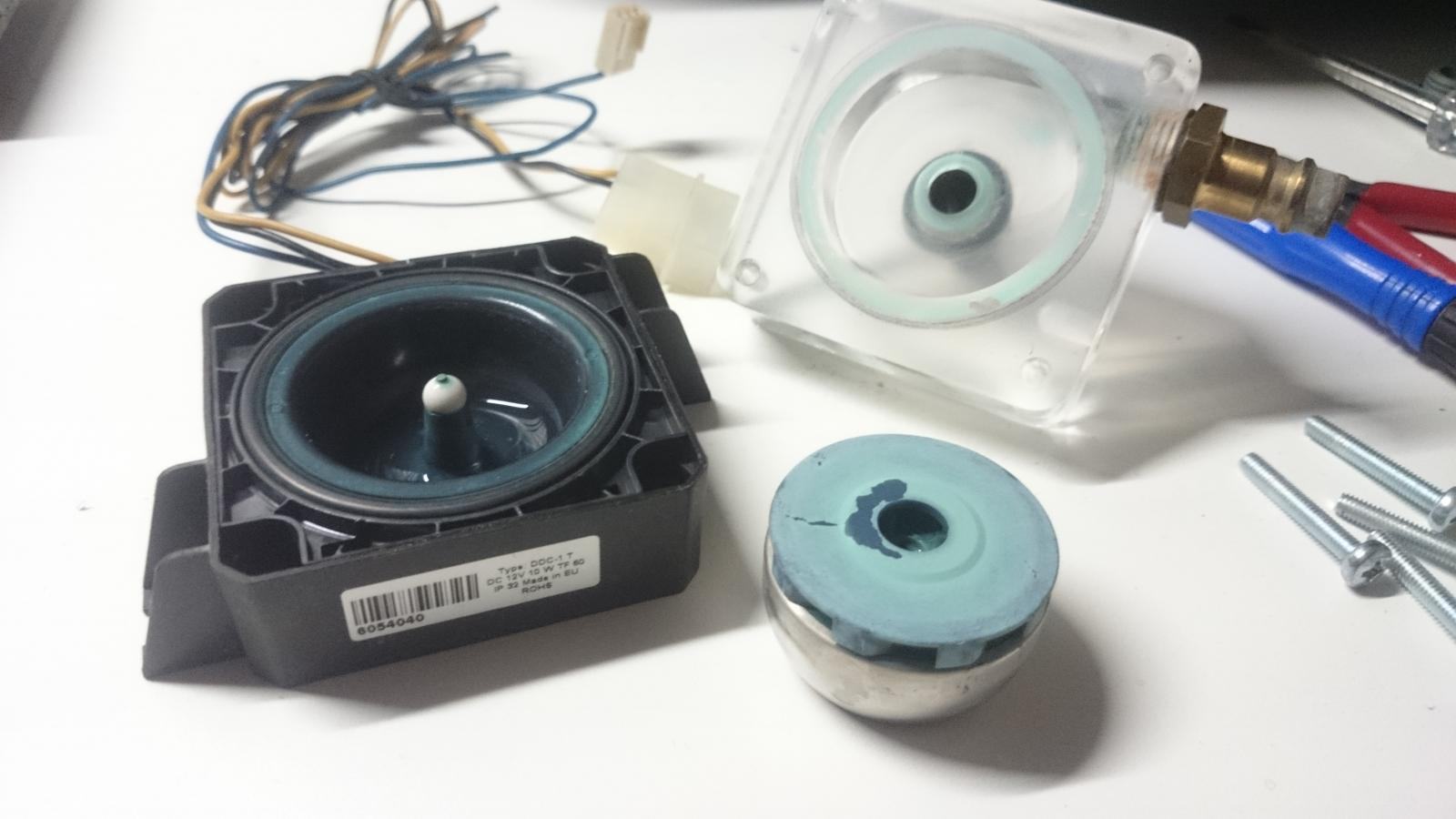

Meine Herren, eine Laing DDC-1T nach 80.000 Betriebsstunden:
Im Nutzungszeitraum wurde der Rechner ca. 200 mal neu gestartet. Es gab also keine grossen Temperaturschwankungen.
Ich habe das gute Stück in heisser Zitrone gebadet und in den neuen Rechner wieder eingebaut. Im fortgeschrittenen Alter läuft sie jetzt auch nur noch mit 8.4 Volt. Vielleicht auch wieder 10 Jahre...
meinst du eine PWM-Laing wäre da in besserem Schuss (auch wegen dem Punkt das deine nur noch mit 8,4V läuft) nach der gleichen Belastung?
