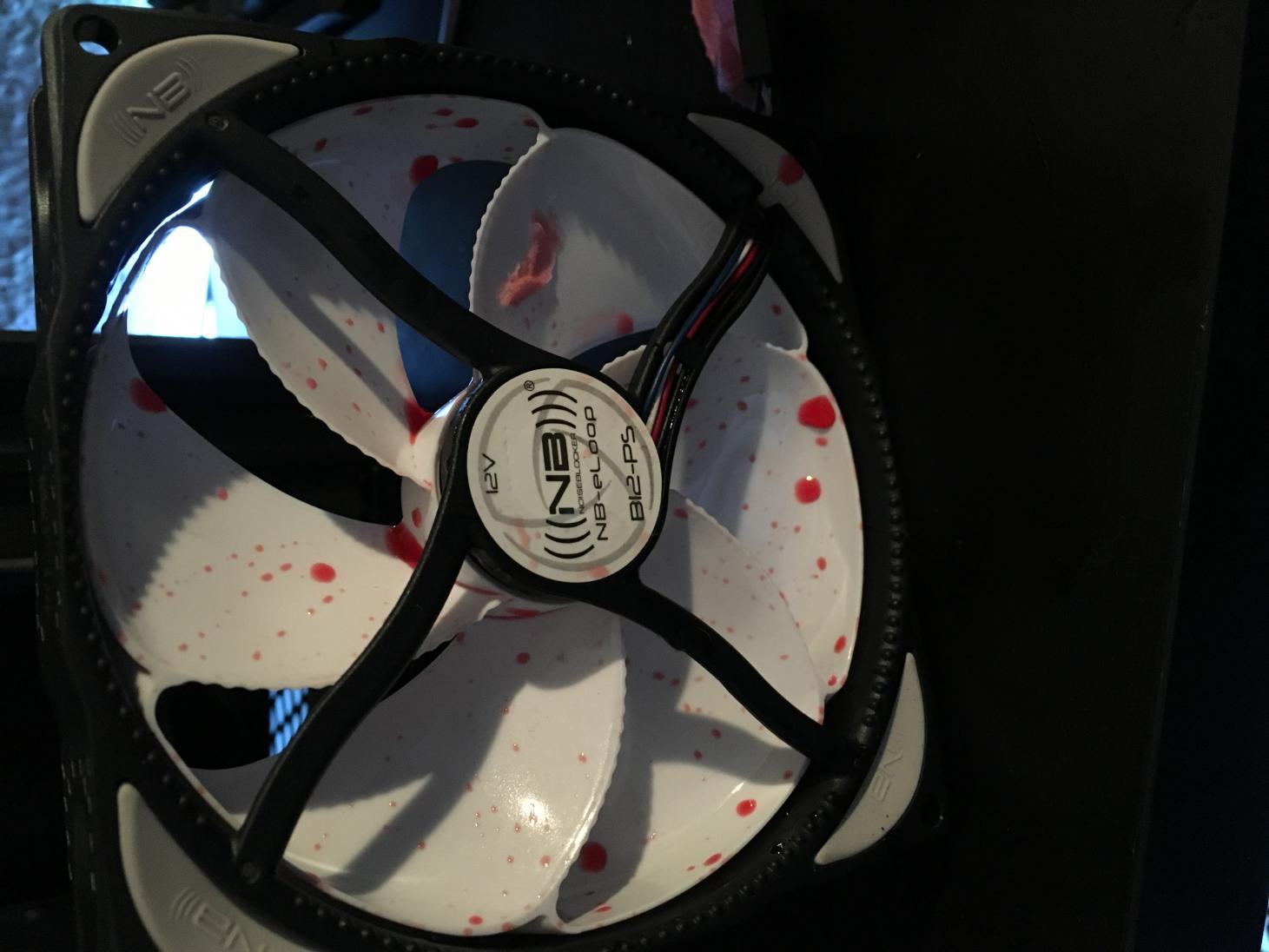

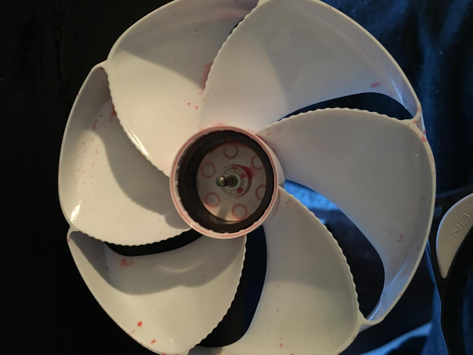

Mahlzeit. Mir ist heute der AGB geplatzt. Fotos
Nun ist mir ziemlich viel Kühlflüssigkeit in einen eLoop gelaufen und stand auch richtig dadrin.
Der liegt zwar jetzt auf der Fussbodenheizung zum trocknen, aber ich tendiere dazu den abzuschreiben. Kurzschlussgefahr einfach zu gross?!? Würdet ihr den (auch wenn der mal an nem alten pc getestet wird und laufen sollte) noch mal wieder einsetzen?
Mehr als stehen bleiben kann er doch nicht. Ich wage zu bezweifeln, dass der, wenn er trocken ist, noch einen Kurzschluss hat.
Ordentlich mit dest. Wasser abspülen und dann abtupfen und komplett trocknen lassen.
