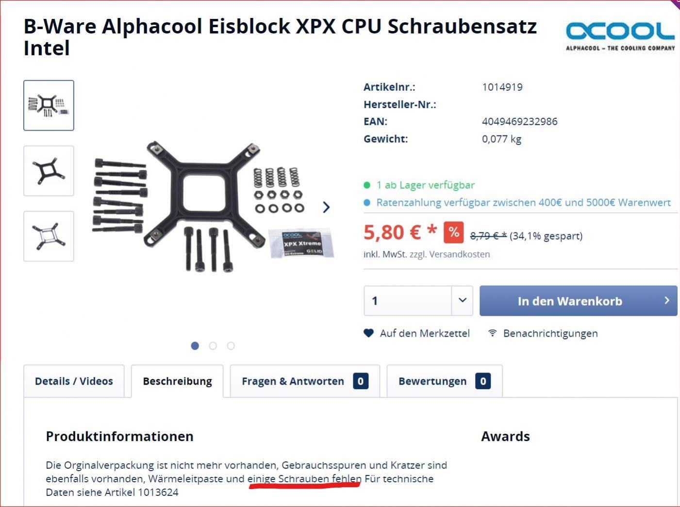

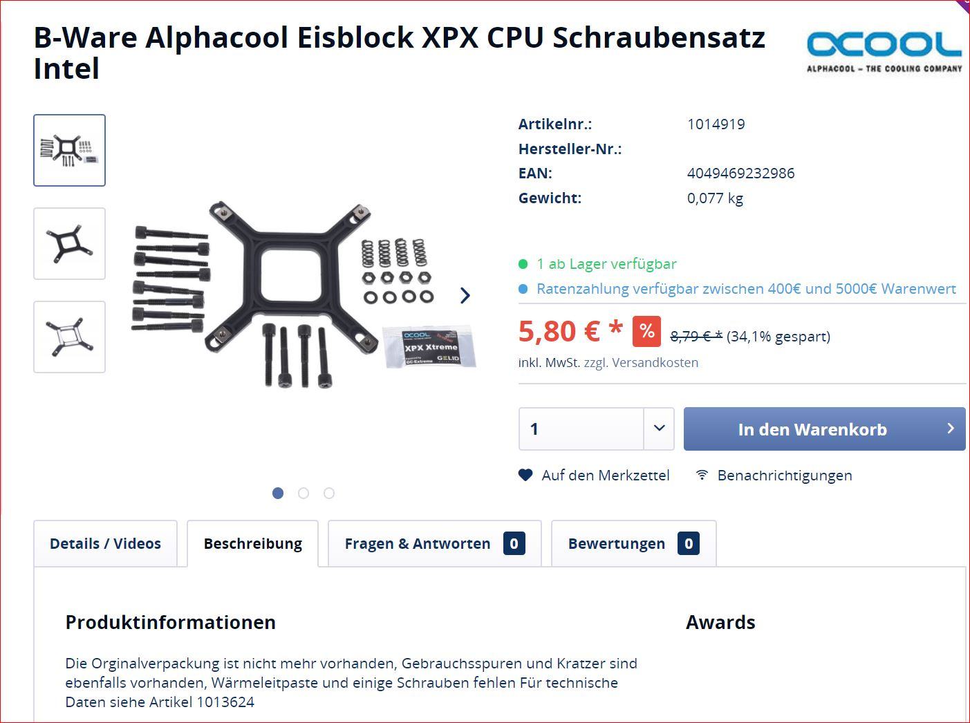

Mal wieder ein amüsanter AT/ALC-Fehltritt: Wer kauft einen Ersatz-Schraubensatz für einen CPU Kühler, bei dem nicht näher bezeichnete Schrauben fehlen (außer jemand der nur die Backplate benötigt) :confused::stupid:
