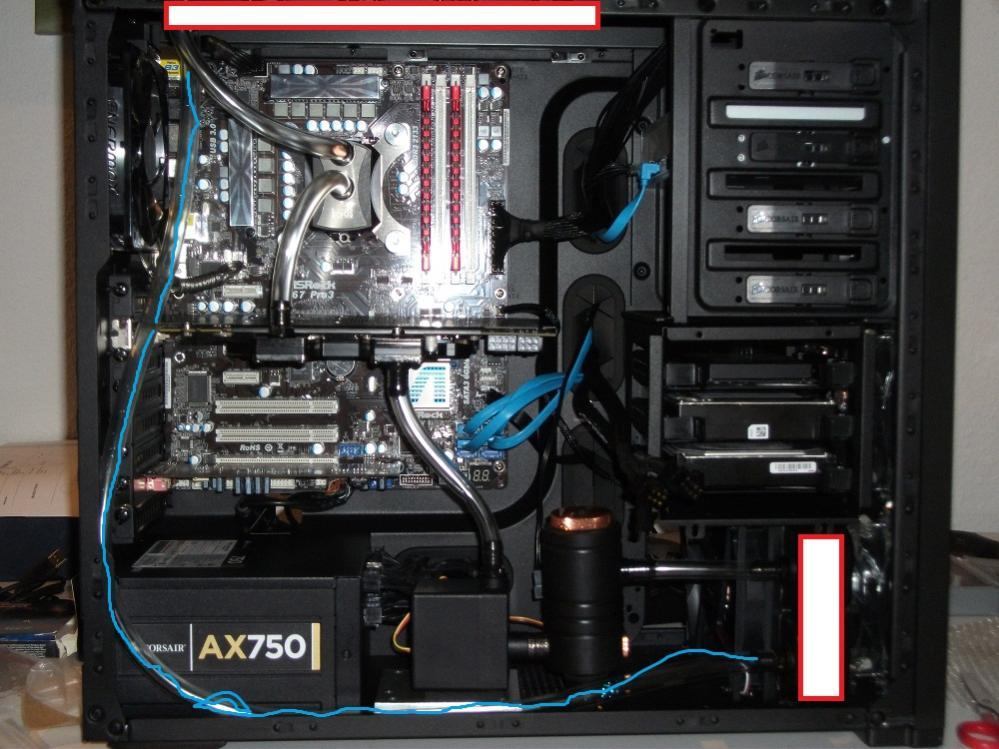

Hilfeeee!!!
Bin gerade dabei mein system neu zu verschlauchen habe irgendwie noch nicht den richtigen platz für den blau markierten gefunden.
Geht zwar so wie er liegt aber schön ist anders.
Er soll den 240er Radi oben mit dem 120er unten verbinden.
oder jemand eine ganz andere idee??
dankeeeee!

Ist doch ganz OK, einfach am max aussen verlegen -> sieht man nix mehr von.
