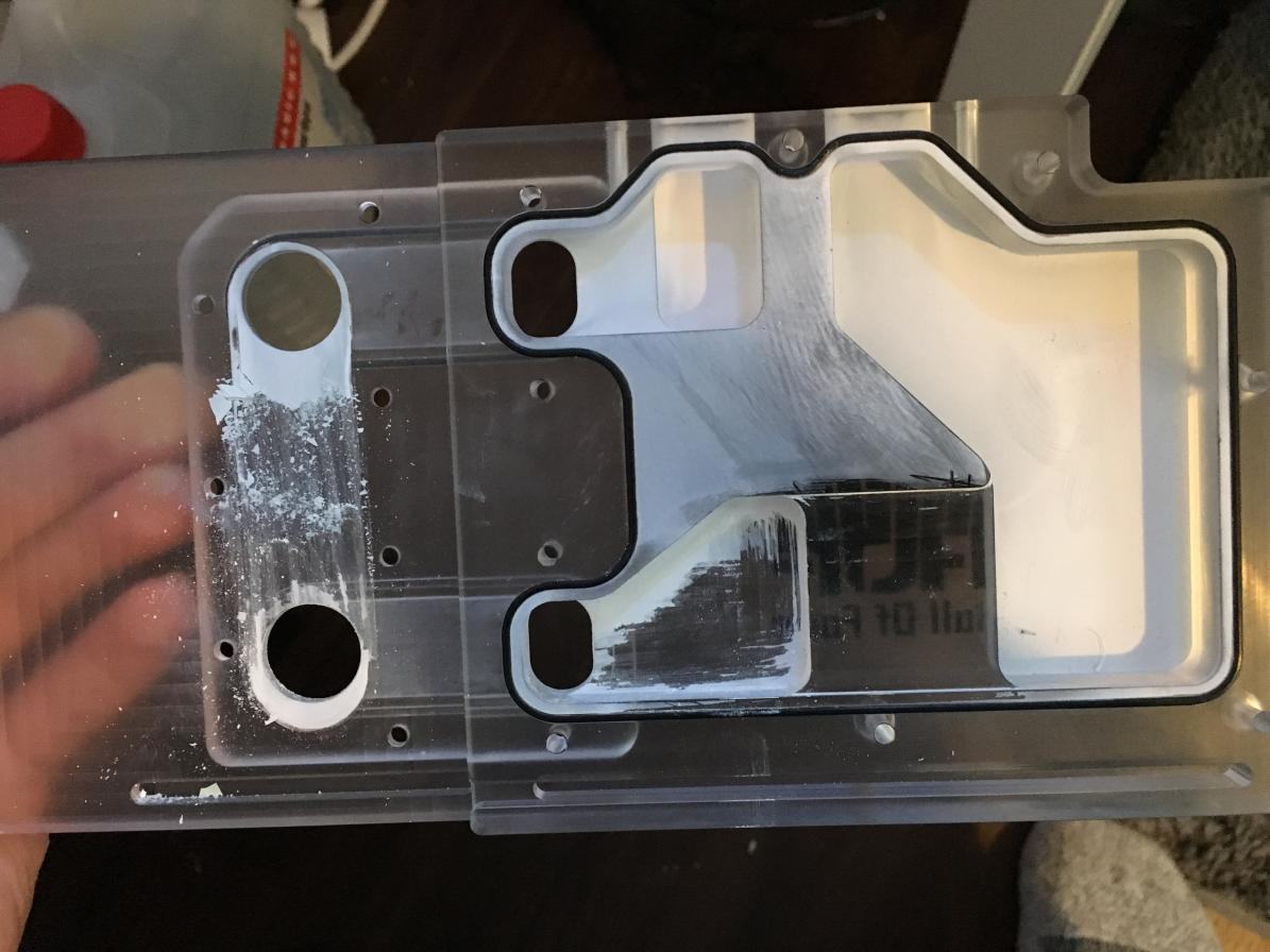

Ein Tropfen Spüli, eine Zahnbürste, ein Mikrofasertuch und viel Geduld so hab ich es mal geschafft das Zeug aus einem Triple SLI zu holen :d
Hm naja.. nach 20std putzen (noch kein ende in sicht) hat das nix mehr mit Spaß zu tun. ^^
Also falls jemand n Tipp hat, bitte her damit!
Der geputzte, „saubere“ Rest, läuft erstmal wieder.
Neu bestellt: d5, agb, fittinge, heatkiller top, radiatoren... geht alles ins neue case rein.
Würde es beim GPU kühler auch machen, wären dies nicht 210€ + 3 wochen warte Zeit. Und das Lohnt sich ja dann auch kaum noch für die 1080.
E: Das mit dem Spüli werd ich direkt mal probieren. Danke!

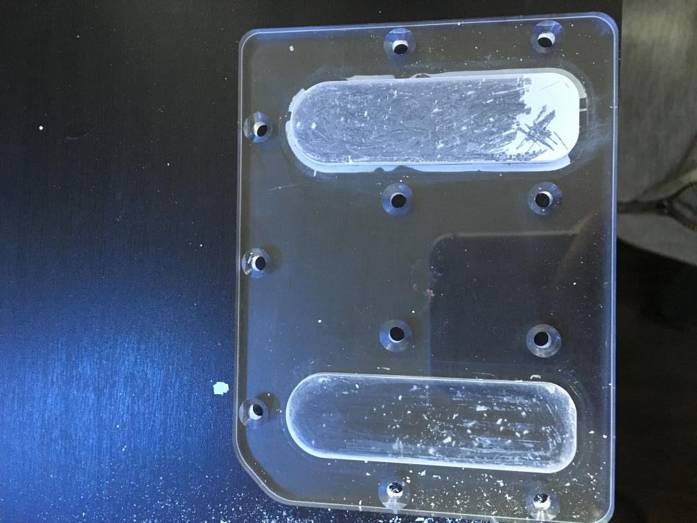

E2: mit bisl Spüli gehts schon besser. Aber diesen letzten dünnen Film bekomme ich nicht weg.

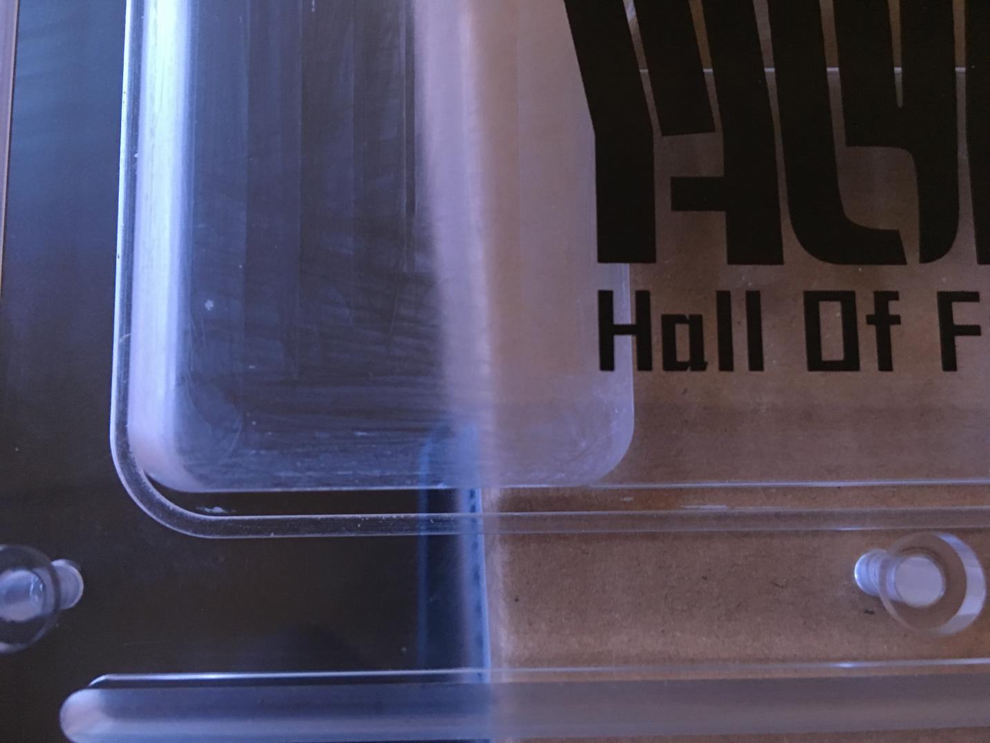

Na wenigstens war es weisses pastel, dann bleibt das acryl eben ein wenig blass/milchig. Hauptsache die „brocken“ und dicken Farbschichten kommen raus.
Könnte mir auch vorstellen, dass der inzwischen mit dem Acryl eine Verbindung eingegangen ist. Vermutlich ist das Abschleifen mit Politur die einzige Möglichkeit

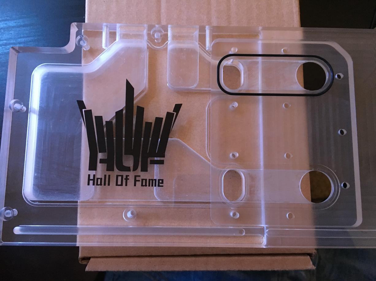

ansonsten mal bei nub oder martma fragen ob sie dir nen neuen acryldeckel fräsen können ?!
An Politur hatte ich auch gedacht, war mir dann aber nicht sicher genug das zu probieren.
Könnte ich mir auch gut vorstellen, dass dort schon eine reaktion statt gefunden hat. Die trockene „farbschicht“ (1-2mm) lässt sich (sofern trocken genug) ganz einfach abkratzen. Auch scheinen die Metalle nicht bis kaum dadrauf reagiert zu haben. Kühlfinnen und plates waren in null komma nix gereinigt. Aber das Acryl... naja, hab jetzt noch mal den Tag mit putzen verbracht und bin mit dem Ergebniss erstmal zufrieden. Der „Dreck“ ist raus. Der „Film“ bleibt..
Für den Kühler ein AcrylTop fertigen zu lassen (bzw erstmal anzufragen) wäre noch ne Idee! Danke.

So siehts mom aus. Ein Waschgang kommt jetzt noch mal
